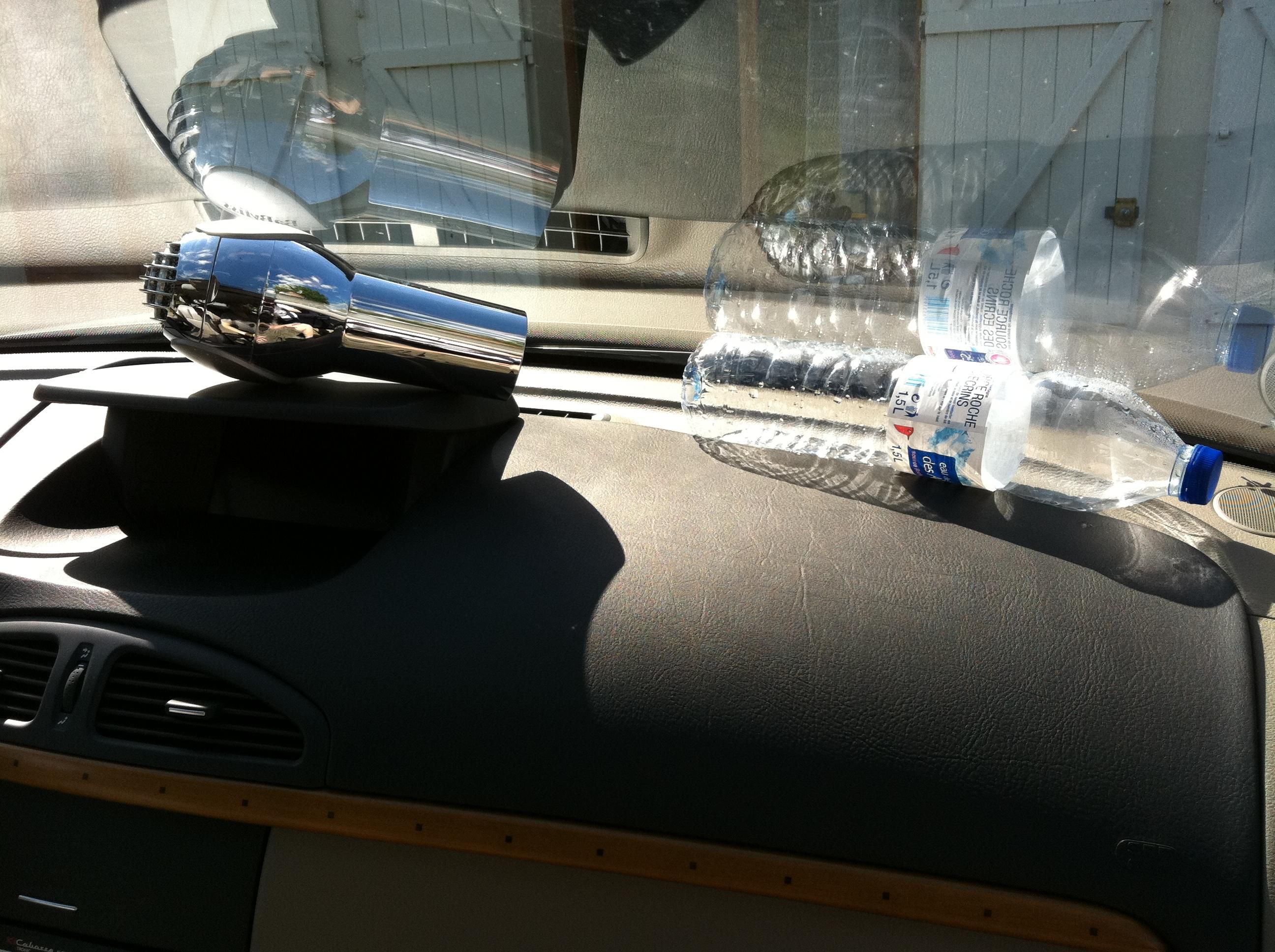

La meilleure méthode en y repensant c'est la plus bourrin :
Tu démonte la casquette, et tu décolle toute la coiffe pour l'encoller proprement et encoller la planche de bord !
La colle que j'ai utilisé:
Trouvée chez L-M pour presque 9€. C'est une colle bi-composant a base d'epoxyde (comme la DP490). Elle tiens jusqu'à +70°C donc on verra le temps que ca tiendra. Cet été ça devrait pouvoir le faire vu les chaleurs qu'on a...
Mon tableau de bord ressemblait à ça avant que j'y touche (je previens... on voit rien!)
Pour recoller j'ai commencé par chauffer au sèche-cheveux pour assouplir le plastique (pas assez efficace mais le décapeur thermique ça me semble un peu trop puissant!)
En même temps qu'on chauffait on a mis des outils super-efficace et breveté par beau-papa pour faire pression sur la coiffe :
et par parano on fait ça :
Une fois que le plastique était un peu plus mou on a tiré dessus et encollé les 2 parties puis positionné et remis nos outils de callage breveté :mrgreen:
15h plus tard ça tiens mais c'est loin d'être parfait!
On n'a pas réussi à mettre de la colle partout donc il reste une "mini-vague", et on n'a pas fait attention et du coup en retirant les bouteille j'ai vu qu'il y avais des traces de colle sur le pare-brise :ko: et l'autocollant ou on met la vignette d'assurance à servit de cale du coup il est tout froissé et tout mort :ko: :ko:
Pour l'autre coté je démonterais la casquette et essaierai de faire ça plus proprement...
Donc bilan : chercher une comme qui tiens de haute température (70° ca devrais quand meme aller..) et voir pour TOUT décoller / Tout reformer au sèche cheveux ou décapeur mais par l'arrière de la coiffe et TOUT recoller....
Bref ça parait con comme truc mais en fait pour faire ça super bien il faut compter une paire d'heure de boulot et un coup de main d'un tierce personne!
Il me reste le coté conducteur à faire, je pense que je démonterai la caquette pour avoir une accessibilité descente pour travailler!

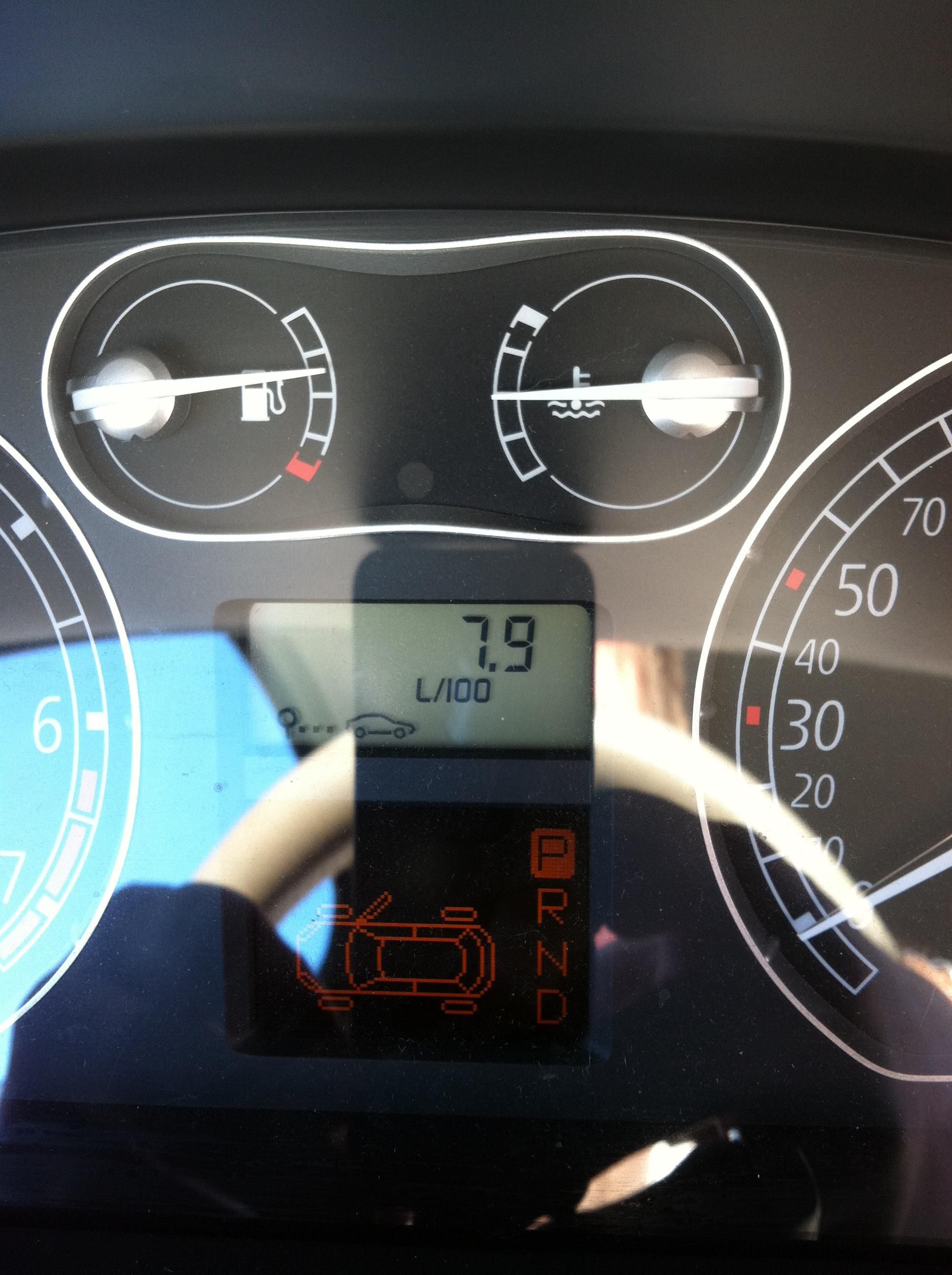

Nouveau record perso de consommation sur le trajet Domicile => Beaux parents :
J'ai parcourus 250km, le réservoir était plein en partant, d'habitude l'aiguille est plus proche du milieu!

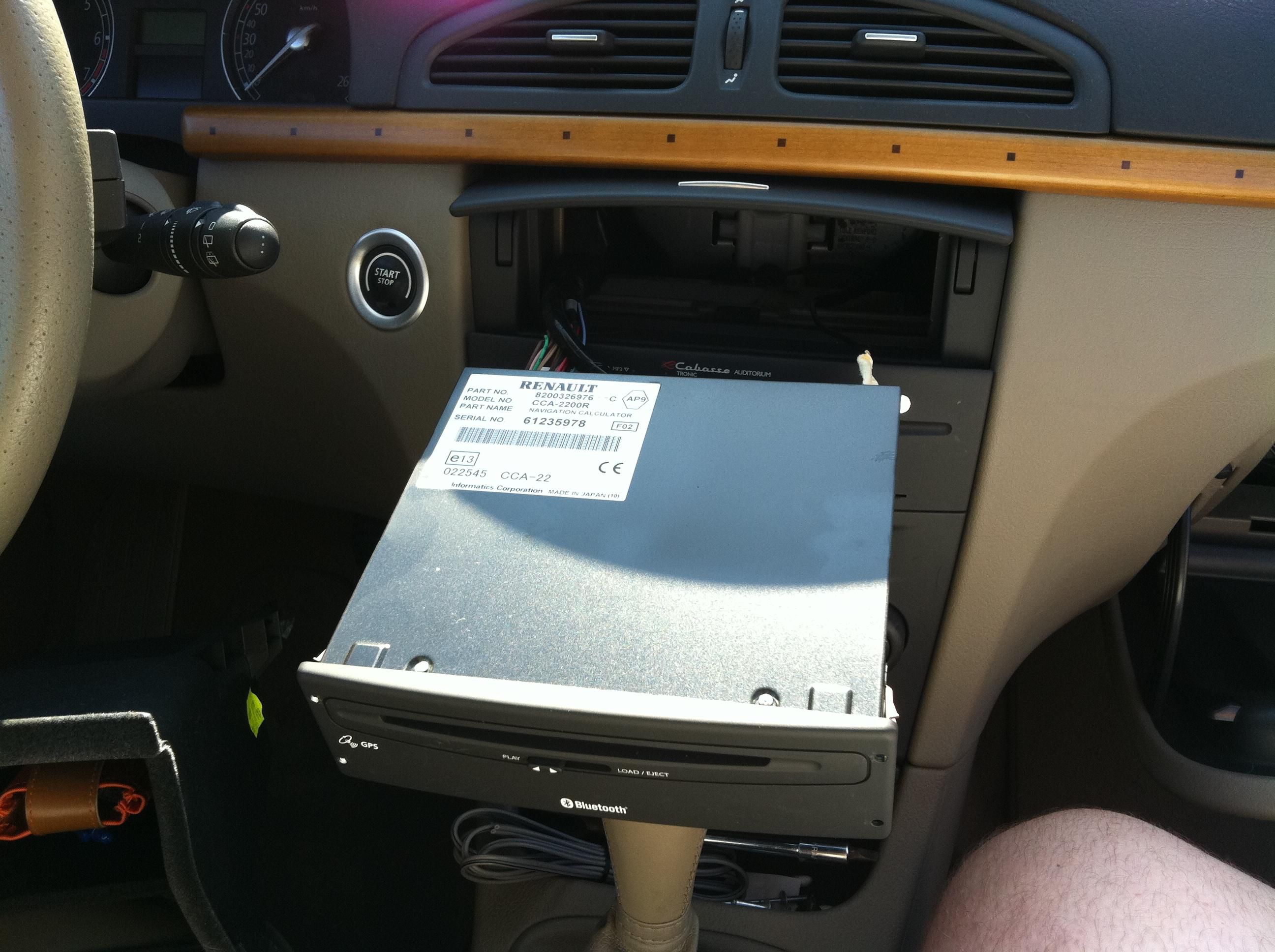

Suite au détarrage du topic du MUTE par Alicron je me suis dis que j'allais faire de même!
J'ai démonté le lecteur DVD
En le retirant j'ai vu du scotch et trois fils partir de l'alim du lecteur CD :
En tirant sur ce cable j'ai vu qu'il menait à... rien... les fils sont comme coupé et enroullés dans du chaterton!
Ils sont cablé sur les fils jaune/rouge/noir donc je dirais que c'est un déport de +Permanent/+APC/Masse.. Mais pour quoi faire? :pense:
sans doute une installation de l'ancien proprio, qui a été retiré bref ... a mettre de coté, on sais jamais si un jour tu en as besoin ^^
ça ne t'as pas empêché de continuer ?!
(quel beau genou ^^ :crazy: )
Message Dim 21 Aoû, 2011 00:08
Le proprio précédent a gardé la voiture 2 mois donc pas sur que ce soit lui, celui d'avant avait 84ans quand il est décédé et celui d'encore avant n'a fait que 8000km en 3ans... Donc ça laisse peu de temps ou de crédibilité pour du bricolage! :pense:
Sinon je n'ai fait que regarder car :
- me demandais si je devais mettre seulement un câble (et donc injecter du +12v)
- je pensais pouvoir "pincer" le fil en le passant dans le clips mais pas possible il faut que je soude ou fasse une dérivation.
Je reprend ça la semaine prochaine tranquillement a la maison!
Injecter du 12V où?
pareil j'ai tenter de pincer le fil dans le connecteur mais le connecteur est trop rigide, j'ai même tenter en dénudant un peu trop long ... bref ya des filaments qui se sont pas mis ou il fallait .. et paf ça a fait des choca... enfin un court circuit et paf le fusible ... bref oui j'ai poser un petit domino et calant bien le fils qui part derrière la boite à gant , sinon tout le reste est soudé.
Message Dim 21 Aoû, 2011 12:08
Le fil rose au niveau du module de navigation sort du +12h quand tu passe la marche arriere! :wink:
Le principe c'est juste de mettre un fil qui relie le fil rose du GPS au fil rose du cabasse?

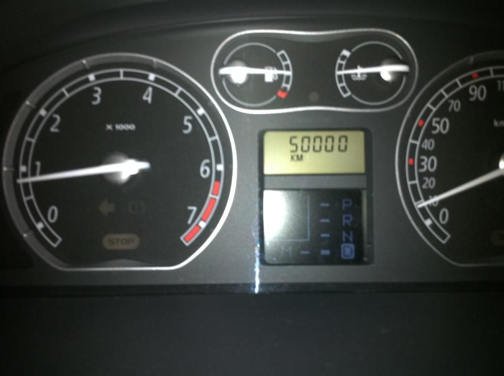

Quelques nouvelles de la bête:
Le 1er juin elle à passé les 50000Km :
Ouch...
Je passe à 59000 à mon avis d'ici la fin du mois....
