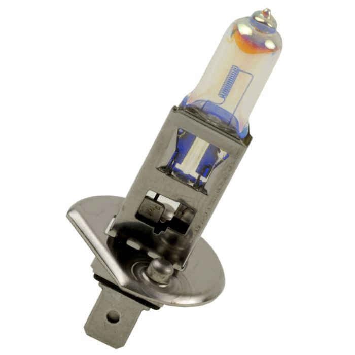

Suis dégouté... Mes H1 a led ne rentre pas dans le logement... Faut que je fasse une photo pour montrer le soucis.. J'ai essayé dans le 307 c'est pareil donc la laguna ça doit être la meme chose...

J'ai pas suivi, tu as acheté des H1 led :?: Elles sont trop longue ou trop large :?:

Oui j'avais acheté des H1 led mais ils ne passents pas dans le logement :ko:

Sauf que en fait, et a priori sur toutes les voitures (du moins mes 3) tu as une fente dans laquelle tu passes ton ampoule qui est de la largeur toute pile d'une vrai H1
http://i2.cdscdn.com/pdt2/2/7/3/1/700x700/lig3348672261273/rw/ampoule-h1-12v-55w-lightec-all-season.jpg
Du coup la tete de la LED qui est toute ronde et épaisse ne passe pas...
Mes AB étants morts a l'occaz je bidouillerais peux etre pour que ça rentre... Je n'utilise pas les AB car en vrai ca sers a rien... Donc si je peux les convertir en feux additionnels ça leur donnera une utilité! Sinon niveau couleur ca éclaire relativement bleuté/froid kéké style.
Sinon autre usage, je bidouille un support et ca me servira de méga baladeuse pour les travaux !! (option la plus probable!!)
