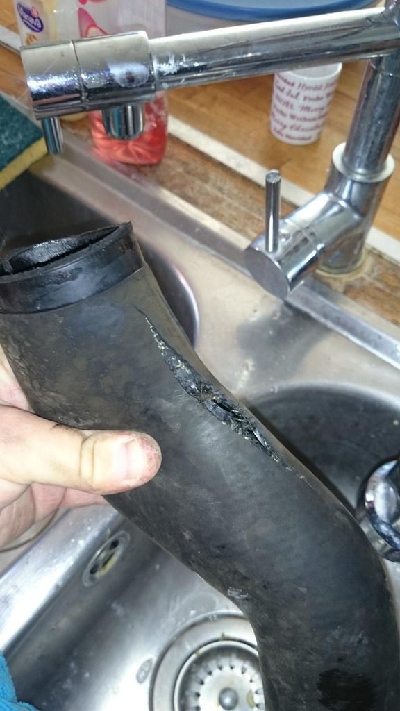

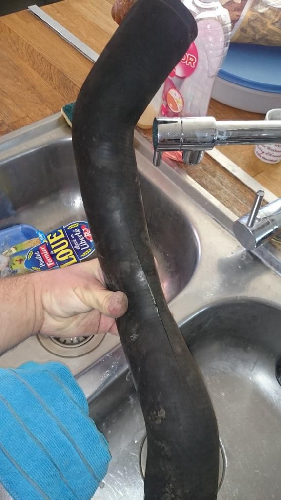

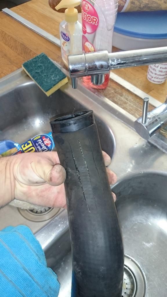

Ca faisait un bout de temps que je n'avais pas posté ici!!
Vendredi soir en tentant de doubler une vieille qui se trainait à 50 sur des départementale défoncée de ma région j'ai la puissance qui a foutu le camps et un gros nuage noir qui est venu à la place, accompagné d'un bruit de turbine bien présent....
Après démontage j'ai un léger doute sur la raison de tout ça... :sifflote:
J'ai changé cette piece y a 1an et demis à tout péter... je vais donc changer de fournisseur... Je pense que je vais prendre une durite renforcée en siliconne... on verra bien :-/

C'est à cause de ta reprog #MARCHEFAUR :mrgreen:
1.5 an c'est peu :shock:

Pièce pas cher du net... Ça tiens pas longtemps... J'ai commandé une durite renforcée silicone... 85€... Normalement je l'ai dans 1semzine. De mais je bosse de la maison et donc le reste je prendrais la 307 car elle consomme raisonnablement.
On verra la conso moyenne du coup!
