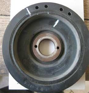

a priori y a de grandes chance que ce soit la damper HS... je dois etre sur de mon diagnostic avant de commander les pieces car là ca commence à piquer... et la semaine prochaine je vais devoir soit prendre le train, soit la laguna pour aller bosser... je suis heureux..

En écoutant la bande son de la vidéo, je peux te dire que ce n'est pas un bruit moteur ou d'injection :wink:
Après c'est peut-être la poulie damper, un galet, l'alternateur, etc...sans démontage cela va être difficile d'affirmer quelque chose.
Message Jeu 09 Aoû, 2012 23:08
Moi je veux bien tout démonter! Mais il faut que je puisse prévoir!
La courroie d'accessoire si je la démonte je dois imeparivement la remplacer?
La poulie damper se démonte facilement, je veux dire c'est à ma portée? Pas de calage ou je ne sais quoi de mega technique?

Je pense en premier lieu à la damper, mais ca peux etre tellement de choses comme l'a dis Morex :hum2:

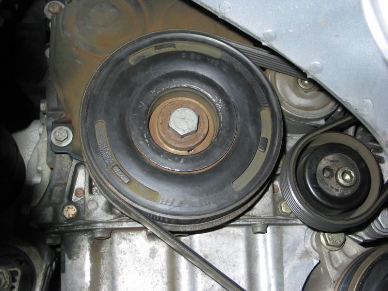

Courroie d'accessoire :
Périphériques entraînés :
▪ Dynamo
▪ Compresseur de climatisation
▪ Pompe de la direction assistée
Kit accessoire :
http://www.oscaro.com/kit-de-courroie-d-accessoire-skf-vk..-32039-1740293-542-p
=>71,45€
Poulie damper:
http://www.oscaro.com/poulie-damper-lucas-engine-lpd0057-4189374-3213-p
=> La moins chère : 58,39€
Donc si ce n'est que ça c'est 134.84€ la panne (j'ai tenu compte des 5€ de fdp) par contre ce qui fait chier c'est le temps d'appro... plus j'attend que la piece arrive et plus je dois prendre la laguna pour venir bosser... 160km/jour avec le V6 c'est juste pas possible!! (ca me ferait chier de devoir prendre le train...)

Il faut que je démonte la roue et le garde boue pour faire le test de la craie sur la damper
comme j'avais mis en page 31 :
Donc j'ai dis l'alternateur mais je commence à en douter et à revenir sur ma premiere pensée....

Je ne connais pas ces moteurs mais si il s'agit de ce type de poulie ( qui peuvent venir en butée sur les ergots que l'on voit) pourquoi pas :
Si il s'agit d'une poulie avec un simple caoutchouc entre les deux parties de la poulie , je ne pense que le bruit vienne de là:
Le plus étrange est que le bruit ne varie pas avec la vitesse.
La courroie d'accessoire est elle équipée d'un galet tendeur automatique ? Si oui il faudrait voir si il ne varie pas trop en tension lorsque le bruit se produit .
