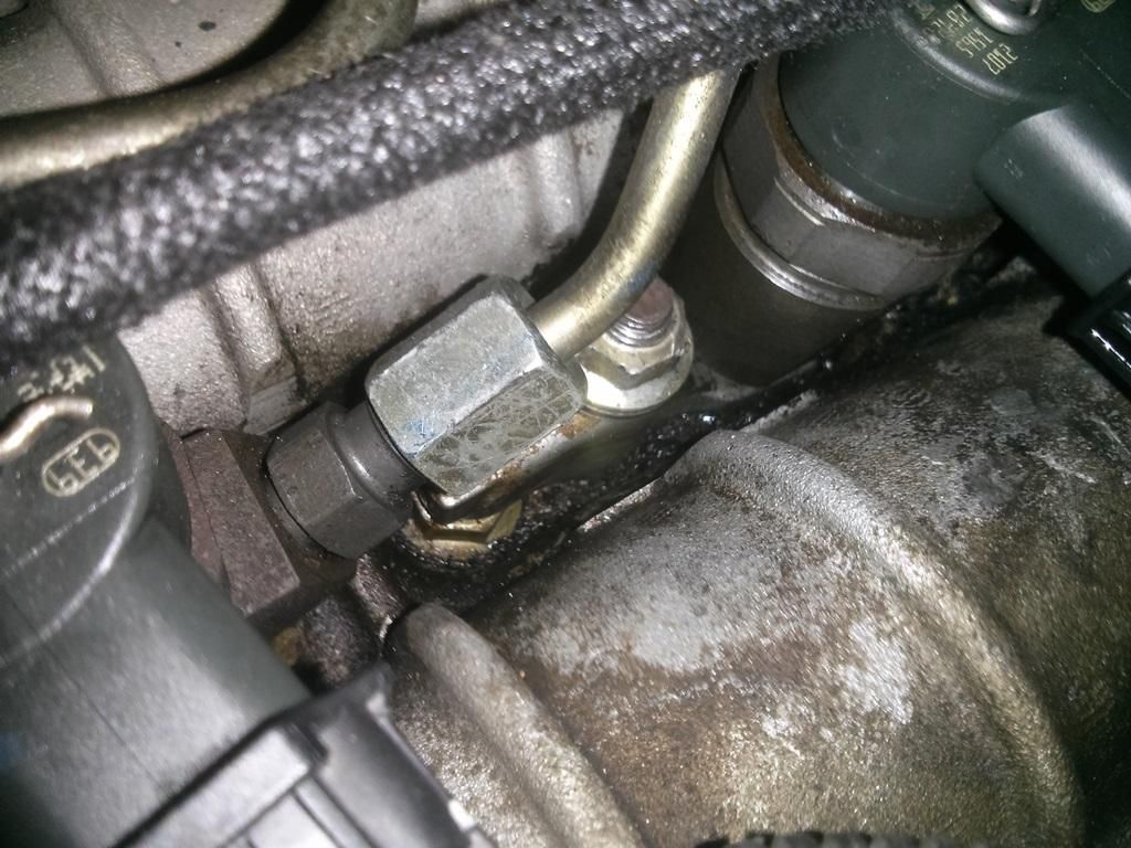

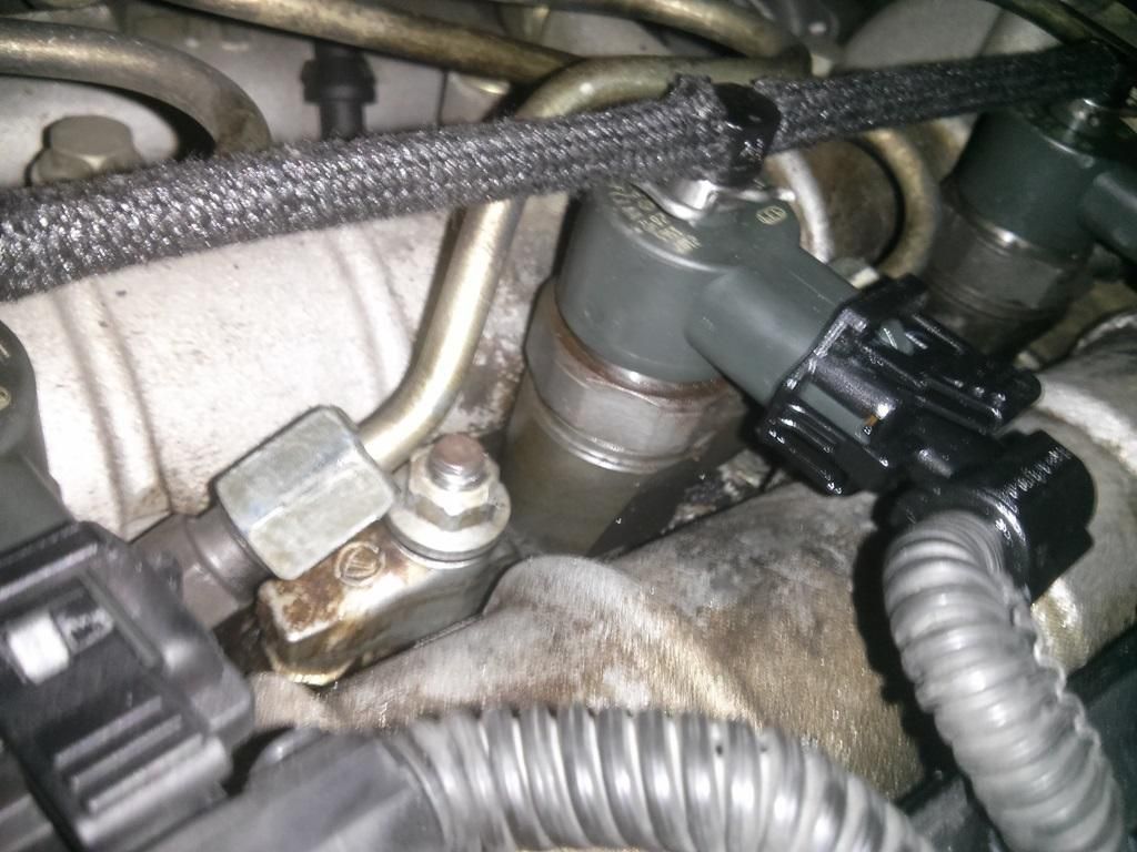

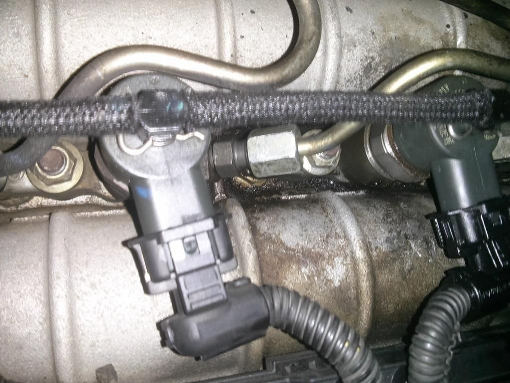

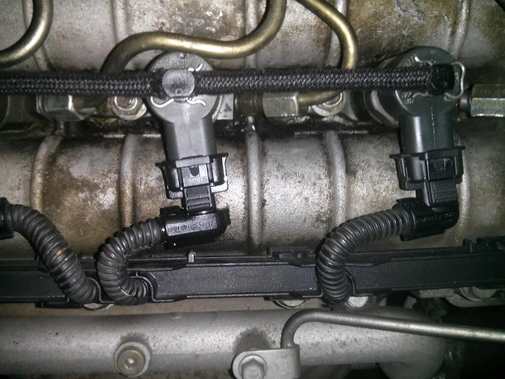

AH j'vous ai pas raconté...
J'ss tombé en rade ce matin Je vais me pendre tête sur les murs
J'ai doublé un camio qui se trainait à 70 et j'ai mis les watts, une fois devant lui => "avarie moteur"
Me suis arreté, coupé le moteur, redémarré et hop plus de soucis...
la panne est simple : ca re-fuis... :-/
L'injecteur 4 a toujours fait un peu de bruit, mais on a décider de laisser ainsi => Pas de trace donc on s'en cogne
L'injecteur 3 allais bien, il est maintenant tout dégueu... je ne sais pas si c'est le joint ou l'injecteur lui-meme car il est dégueu sur la partie haute (et donc pas coulement il l'es aussi à l'embase)
je pense que je vais démonter et chauffer à rouge le joint...
Message Dim 17 Nov, 2013 17:11
Panne trouvée ! C'était le "bouchon" de retour d'injecteur 3 qui a son joint HS.. Du coup le gasoil Coulais par la.. J'ainpzs réussi a en avoir un nouveau chez ad donc en attendant d'aller chez alfa j'aibremisnun vieux qu'on avais recoller. A la casse ma donneuse de pièce z eu sa culasse embarquée donc plus de pièce dispos...
Cap'tainsky
Nikel :wink: :wink:
C'est mieux ce genre de petites bricoles :wink:
Message Dim 17 Nov, 2013 18:11
Bah maintenant faut que j'arrive a trouver mon bouchon... Parceque bon le bricolage tiens mais pour combien de temps??
