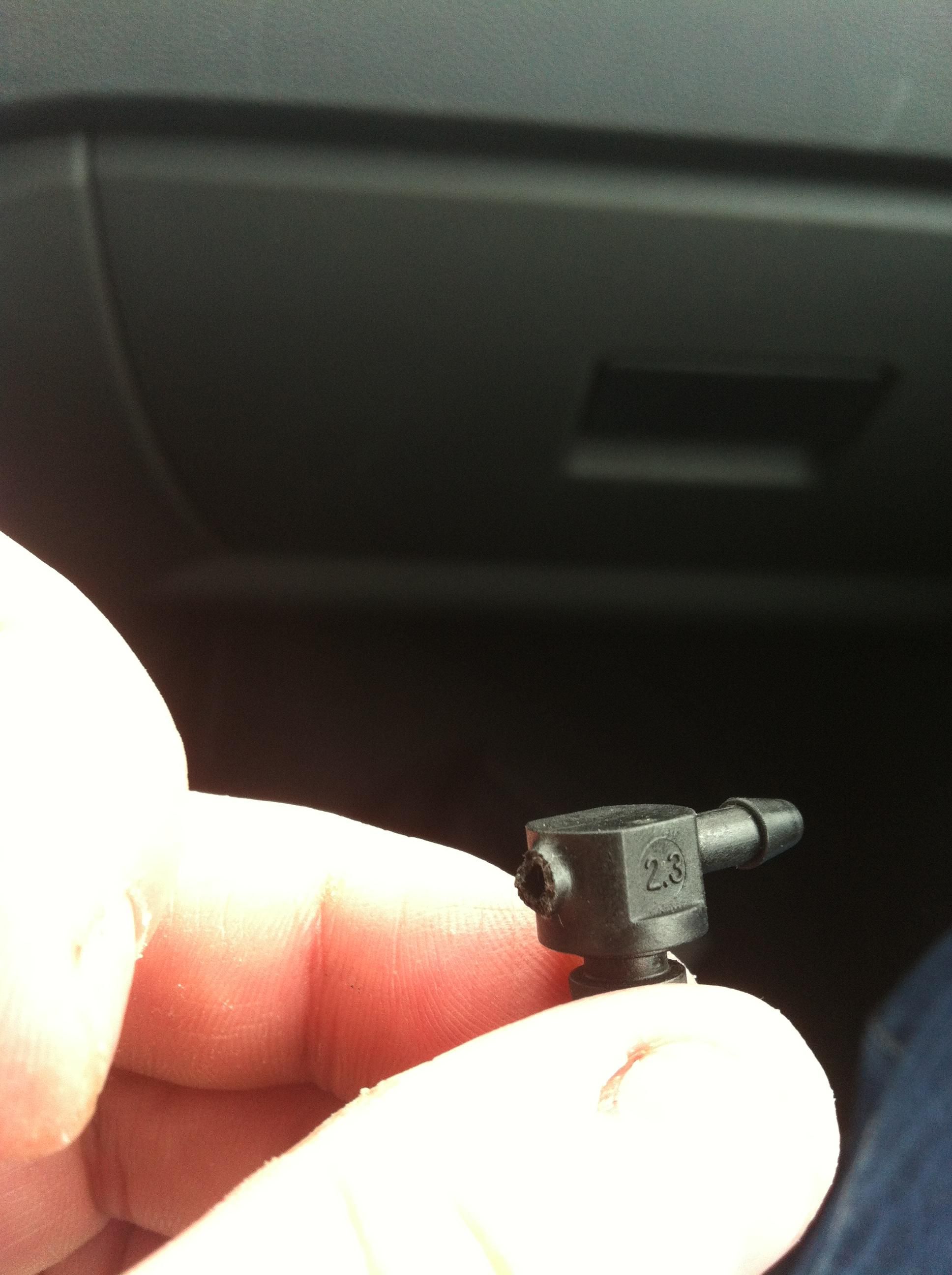

Remplacement filtre à gazoil
-> Pas super accessible... dans notre élan on a réussi a faire une connerie... et péter 2 trucs...
Il s'agit des "bouchons" au dessus des injecteurs qui permettent de faire passer le retour de gazoil... je galère à trouver le nom exact. Photo :
Donc d'expérience il ne faut pas tomber en panne un samedi dans la marne... aucun magasin de piece auto (vente de piece détachée chez le concess inclus) d'ouvert...
AU final ca c'est terminé par l'achat d'une colle epoxy bi-composant à prise rapide (5min)... A la suite du premier essai, une des 2 pattes à tenue le choc mais l'autre fuyait le gazoil lors de mon test de 10km.... on a redémonté, nettoyé, recollé et là pas de fuite.. j'ai fait 300km hier soir et 75 ce matin et pour le moment RAS... donc je vais attendre avant de remplacer toute la rampe...

Si tu cherches toujours les embouts pour le retour des injecteurs je peux t'avoir se qu'il faut au détail :wink:
Message Mer 15 Mai, 2013 13:05
bah... il me faut toujours 2 embouts mais du coup il me faut le mini bout de flexible qui relie les 2injecteurs car là on l'a bien salopé avec la colle :-/
Mais je pense que le bout de tuyaux doit pas etre compliqué à trouver!
Si t'as qqch sous la main je suis preneur! Ca me fait chier de remplacer toute la piece pour ça! (a priori 30€ en 2010 donc possible 50€ de nos jours!!)
Message Dim 19 Mai, 2013 12:05
UP! Morex tu peux m'avoir ça ? :pense:
Morex
Message Dim 19 Mai, 2013 13:05
Oui mais je pourrais regarder que Mercredi, je suis en déplacement Mardi.
Dit moi si tu veux un ou plusieurs raccords deux ou trois voies :?:
