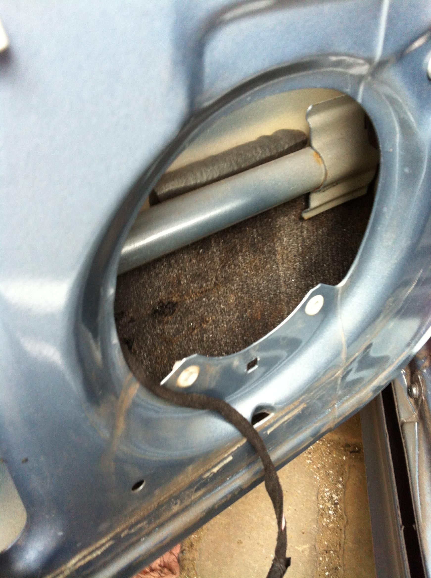

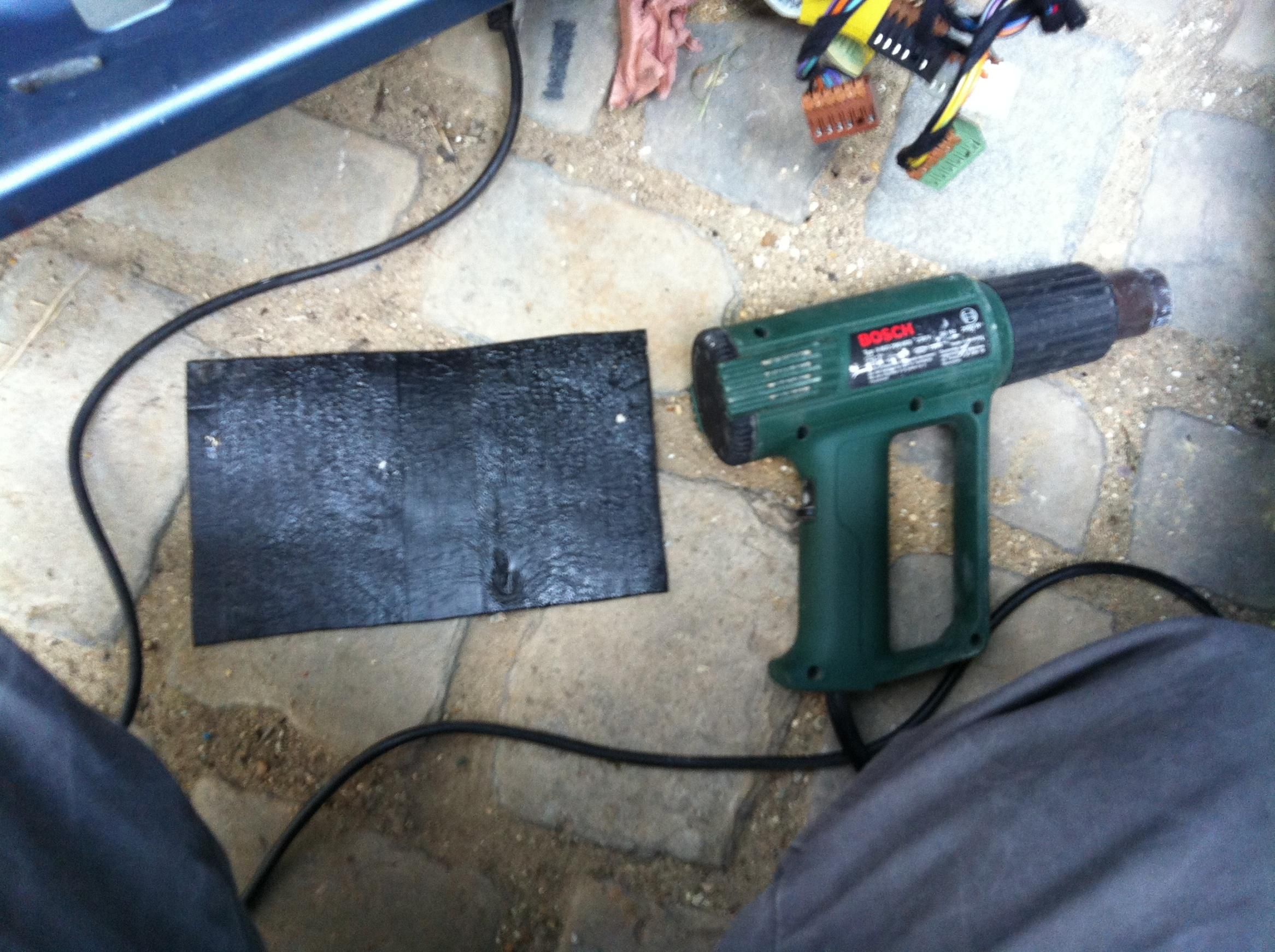

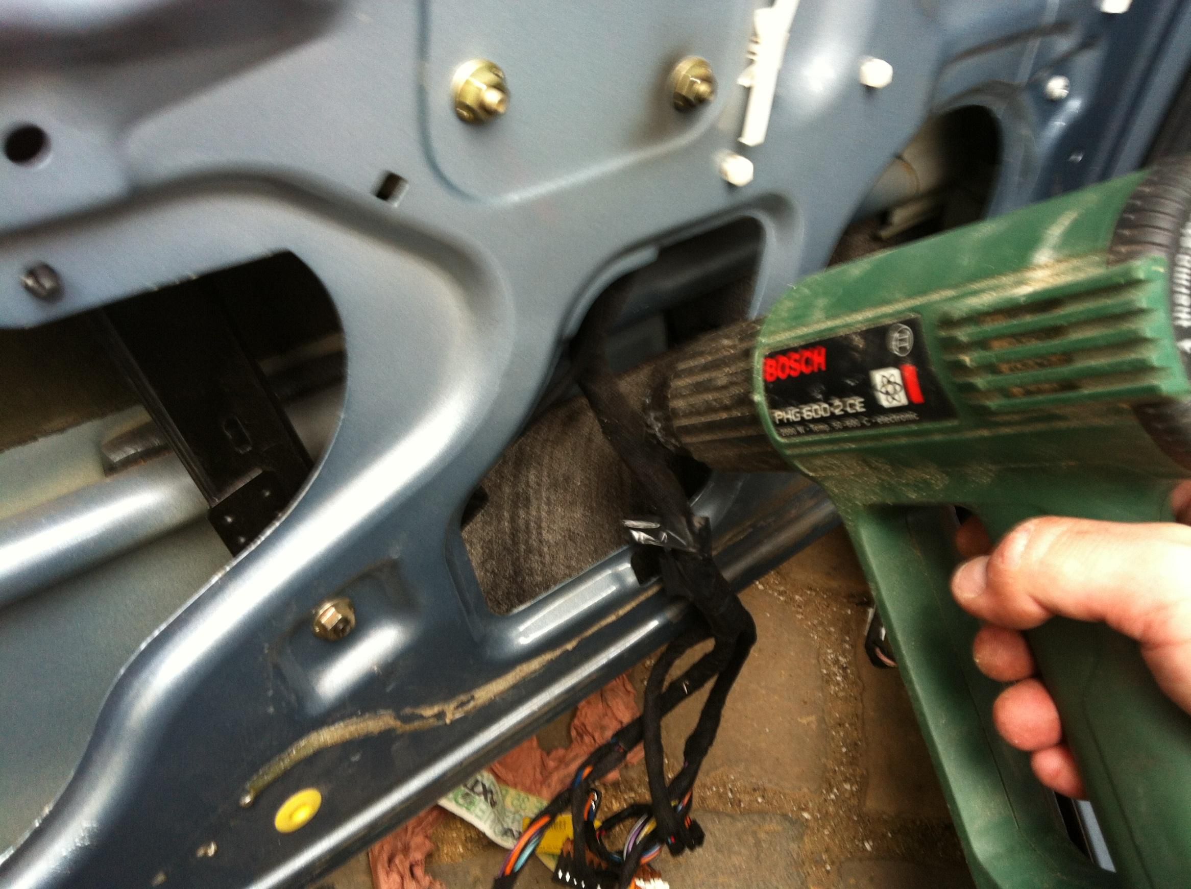

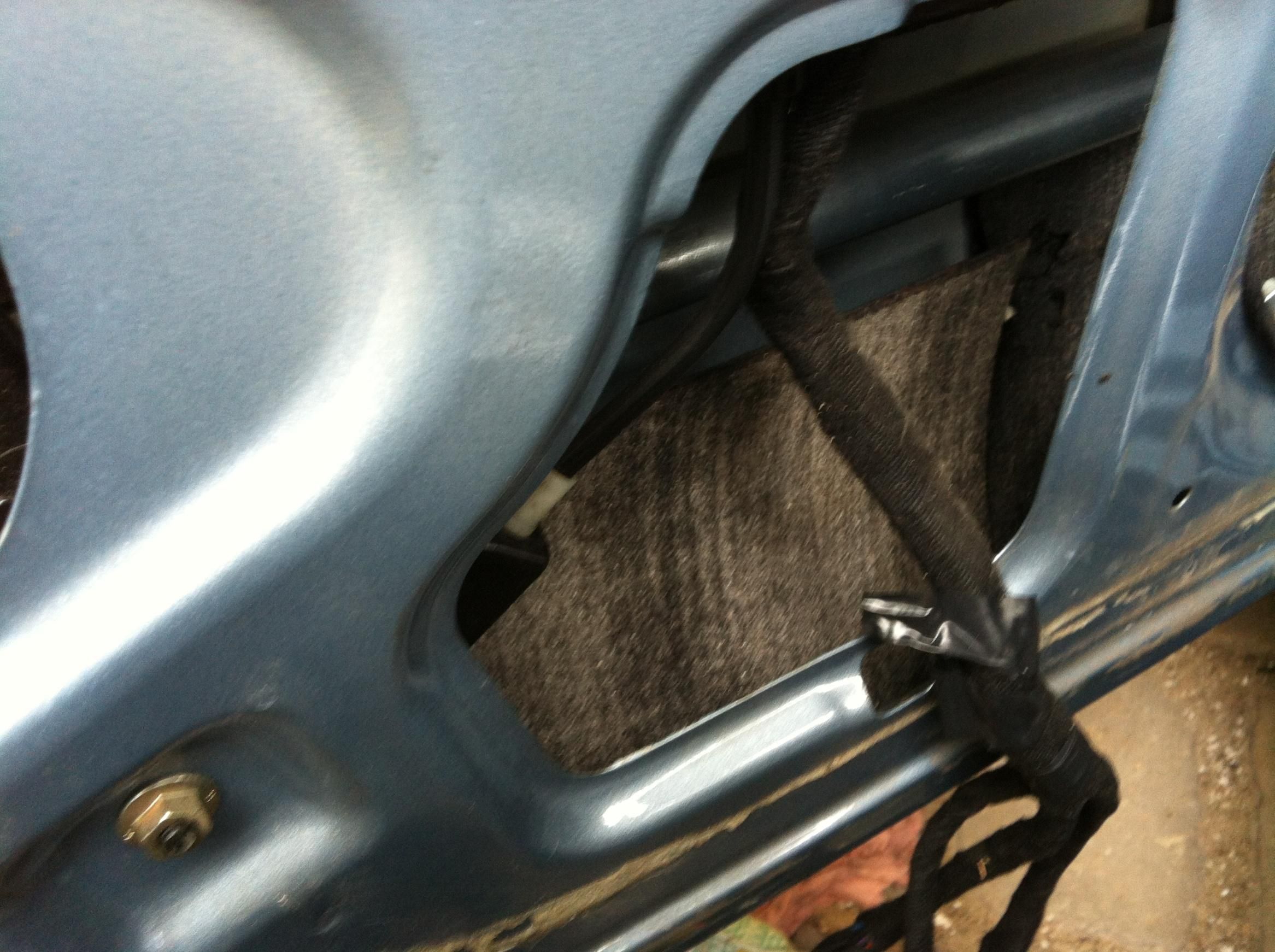

Hier j'ai commencé l'insonorisation des portes...
J'ai commencé par la porte conducteur, J'ai procédé par petites plaques de bitume qu'il faut chauffer afin de la rendre collant et j'ai utilisé un décapeur thermique pour les chauffer. Ca ne marche pas trop mal mais j'ai fait ça un peu à l'arrache (pas de gant, peu de réflexion et juste depoussierage de la tole et non pas appretage avec un coup d'acétone... :hum2: Du coup ce qui a été fait sur la partie du bas de la porte sera très surement à reprendre (d'autant plus que je pense avoir mis les plaques à l'envers, chose que j'ai corrigé en attaquant la partie haute de la porte)
Quelques photos :
Message Lun 06 Aoû, 2012 09:08
Maintenant, ça sonne mieux coté conducteur ??

Message Lun 06 Aoû, 2012 10:08
bof... j'ai pas encore sentis de différence notable vu que la porte n'es pas entierement hermétique.. mais l'impression quand meme que le son est un peu moin etouffé

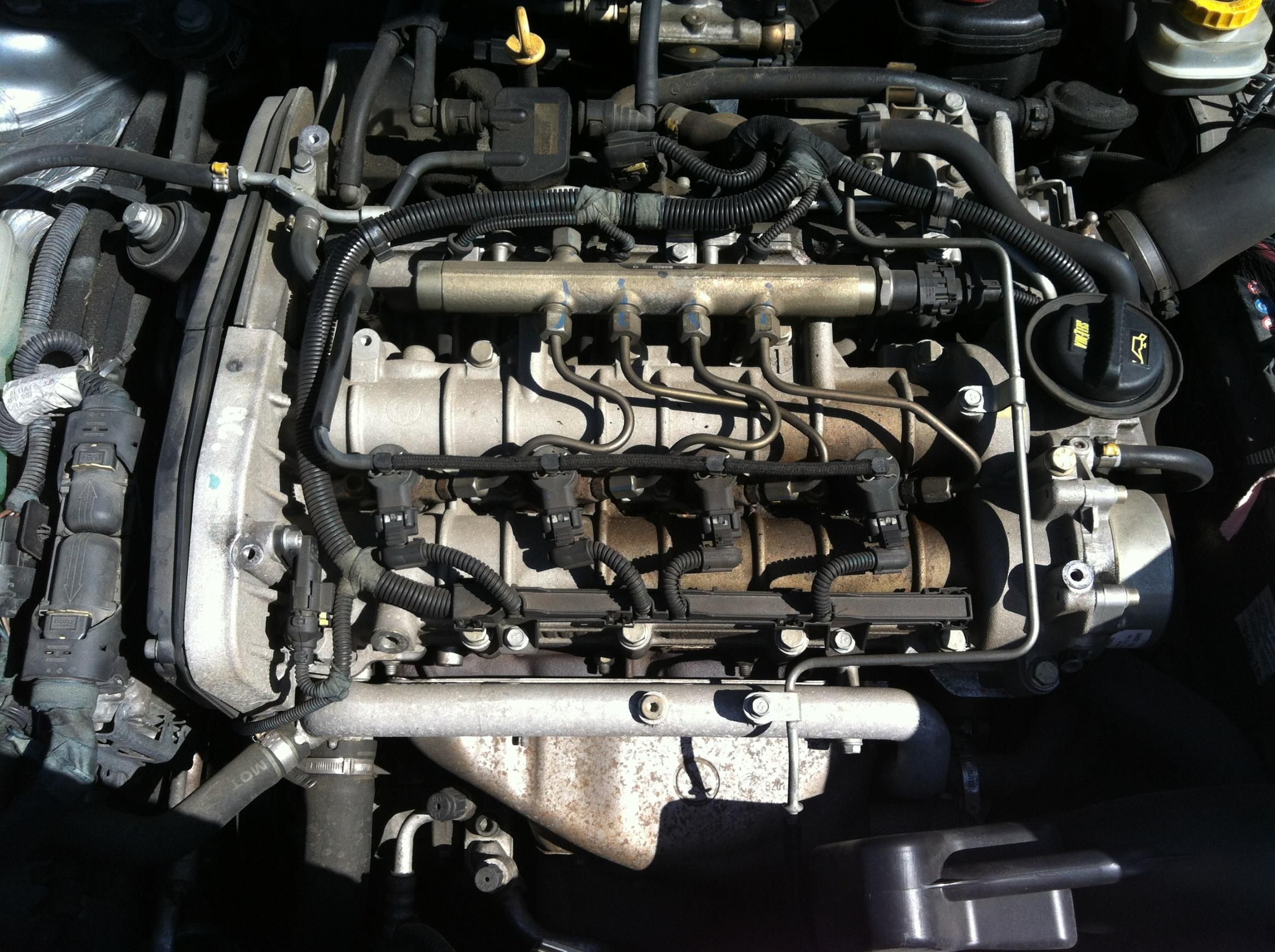

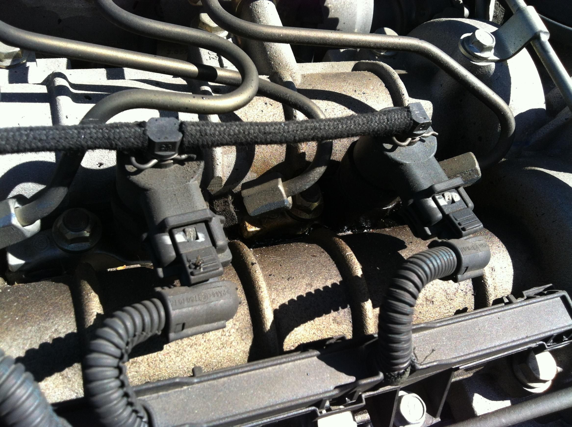

Hier suite à mon RTT forcé, j'en ai profité pour bricoler l'alfa !
Premier constat, c'est crade au niveau de l'injecteur tous à droite
Vu de plus pret :
c'est tout gras, genre ca a fuit mais ca n'a pas l'air d'encore fuir... mais c'est dégueu et ça pue.... A surveiller :pense:

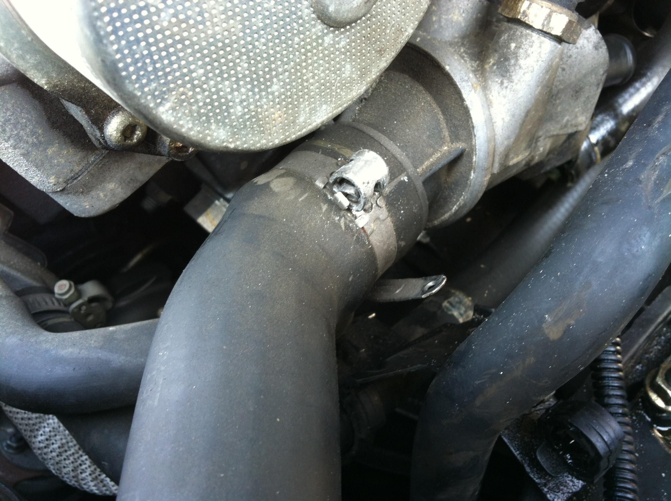

Sinon, le thermostat c'est ça :
J'en ai chié pour le changer parceque :
- Pour démonter la batterie il faut une clé à pipe de 13 mais super profonde car y a une putain de grosse vis...
- Les colier sertis sont dur à dégager
et je n'avais pas de colier donc un aller/retour à leroy-merlin l'enchanteur
- j'avais tout remonter mais au moment de remplir le bocal je trouvais étonnant que le niveau ne monte pas... en fait c'étati logique.. ca coulais au niveau du thermostat que je n'avais pas serré assez fort! :hum2:

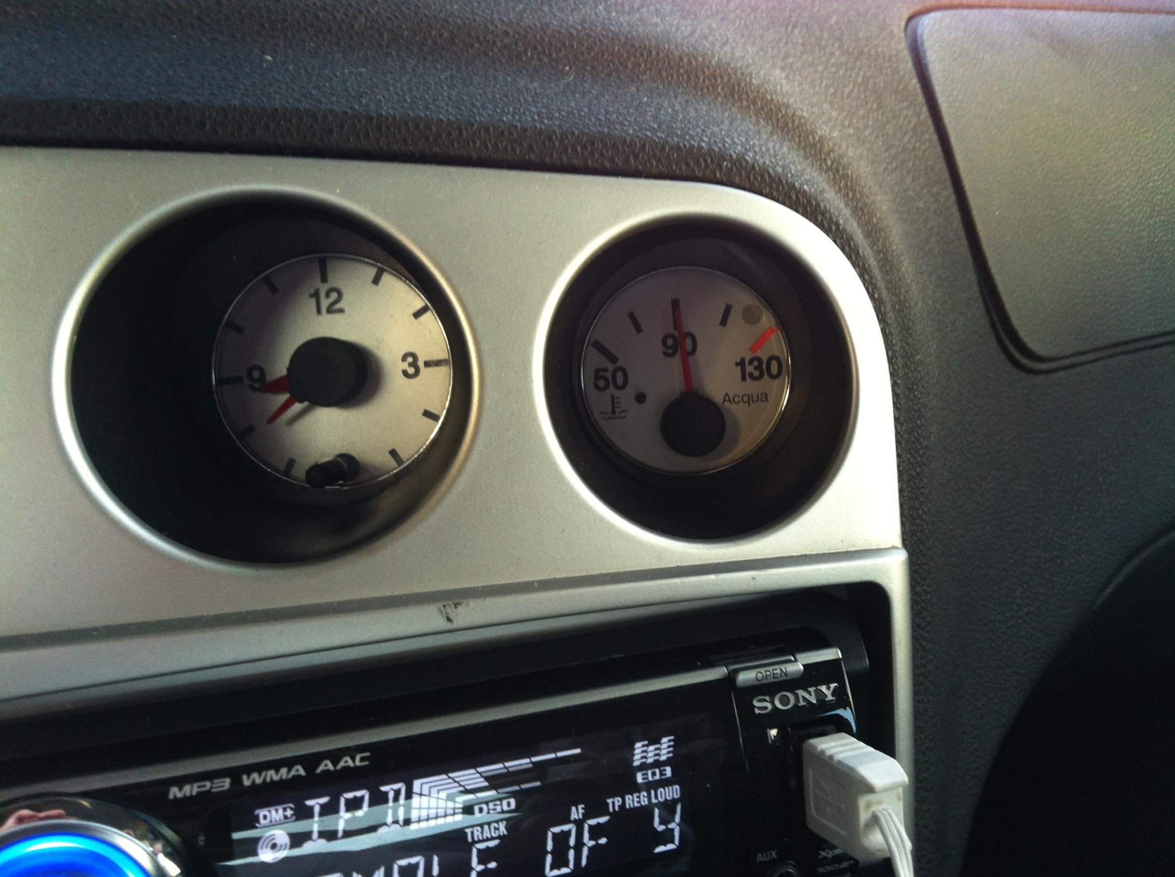

Bref une fois le tout remis nickel, après un peu de route j'ai eu ça :
:mrgreen:
Bon sur route ca monte pas jusqu'à 90°, je dirais plutot dans les 80°

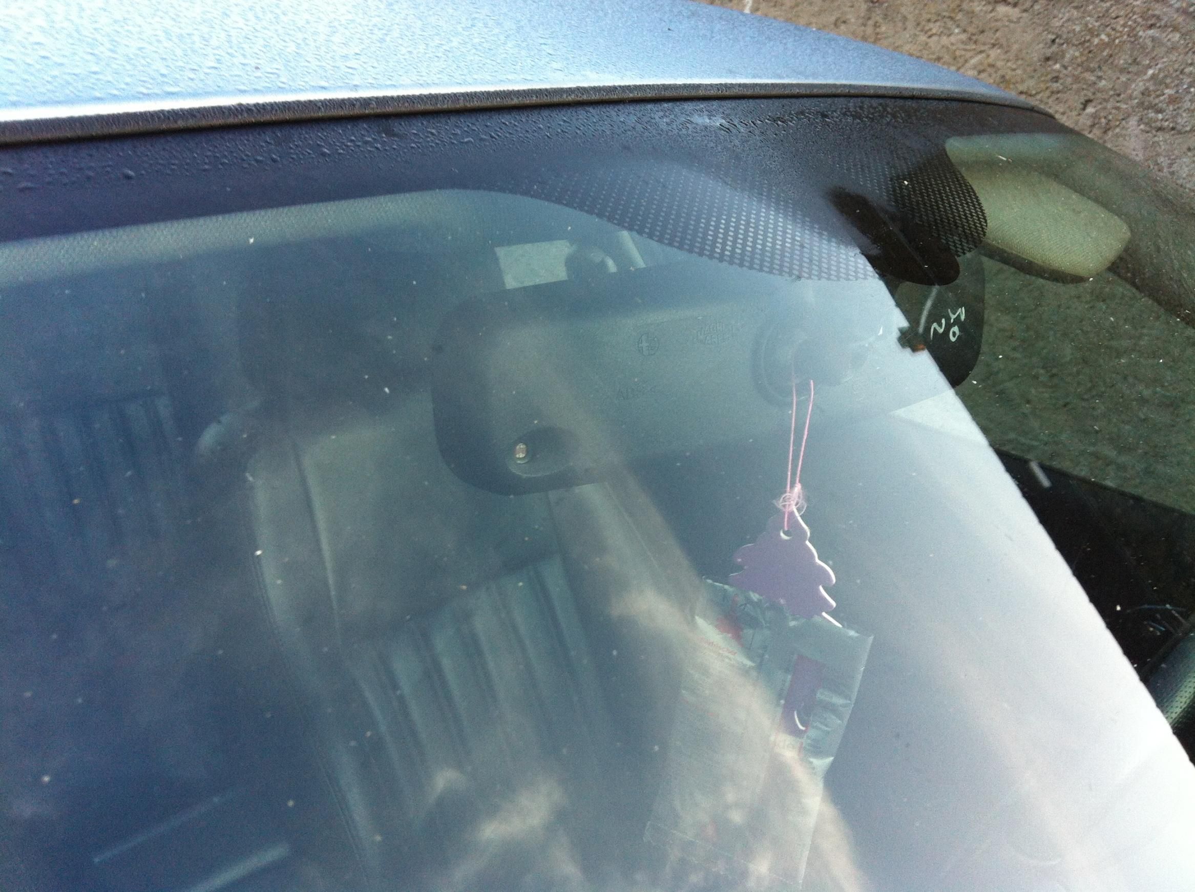

J'ai également recu une autre pièce
Mais le problème c'est que j'ai 3 fils... donc je pense à + / - / +APC, mais reste à savoir qui est quoi la dedans... :hum2: :hum2: En attendant il est installé et nettoyé reste à la cabler (c'est un faisceau clipsé sur le coté donc pas besoin de démonter)

Message Jeu 09 Aoû, 2012 13:08
A mon avis ça ne fuit plus parce que ton injecteur est déjà "goudronné".
surprenant.. normalement 2 fils suffisent.. et c'est branché sur le + LANT (veilleuses)
Message Jeu 09 Aoû, 2012 14:08
Je pense que la fuite venait de la vis conique de haute pression vu le gras
Mais j'ai pensé comme toi et donc je n'ai pas trop chercher à nettoyer!
Je n'ai pas de problème de puissance (au contraire je trouve qu'elle marche plutot fort) mais a surveiller malgré tout!
Peux etre bien!
C'est peux etre juste la consigne de teinte pour les rétro sur le coté.. va savoir.. c'est un rétro qui viens d'une alfa 166...mais bon il faut que je trouve le + et -...
