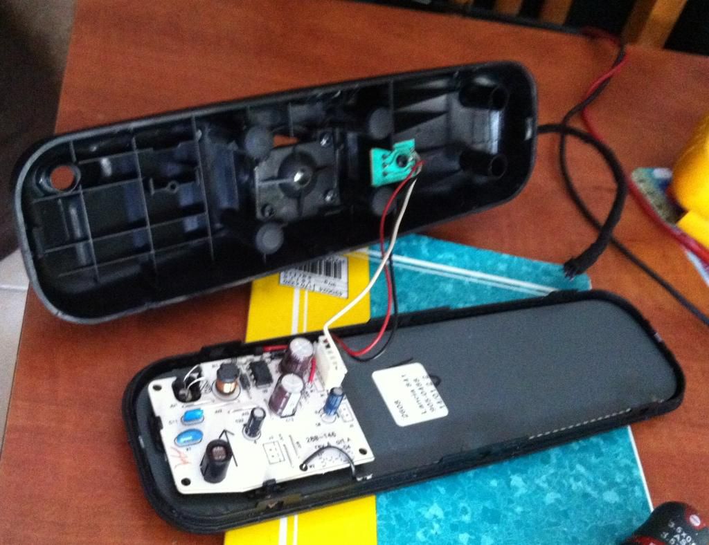

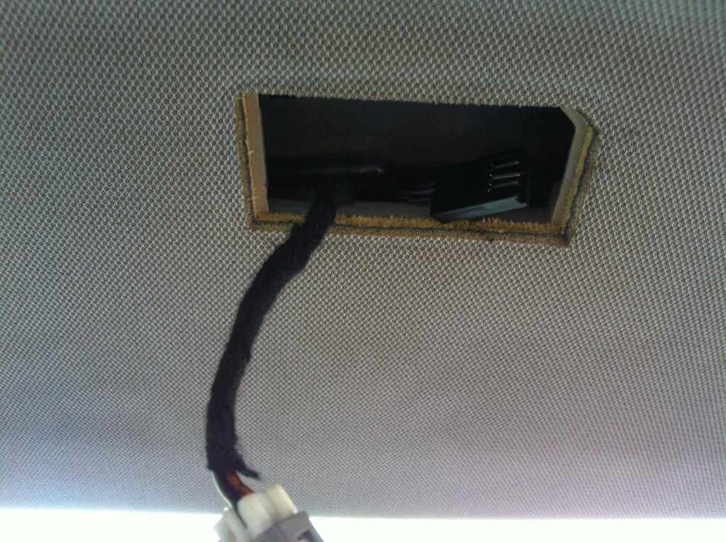

Mon rétro est enfin monté (électriquement)!!
J'ai donc du l'ouvrir pour identifier les polarités
AU final les 3 pin sont
- rouge
- noir
- blanc
J'ai fait le test avec le faisceau :
- rouge => violet
- noir => noir
- blanc => bleu

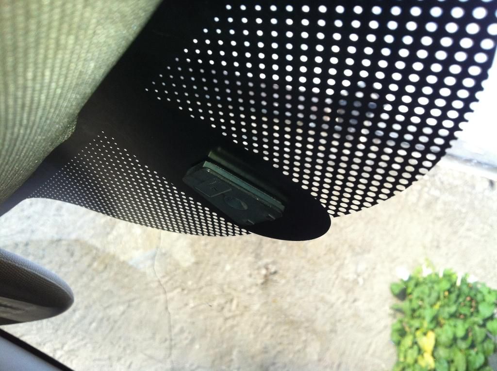

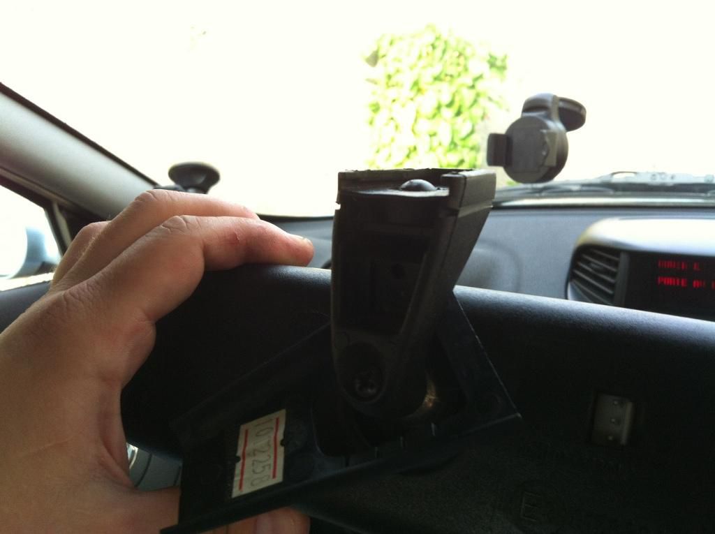

pour l'accroche, on tire sur le retro d'origine et on obtiens ca :
support dans lequel on va insérer le nouveau rétro
sur le support du rétro de 166 il y a un morceau de plastique pour passer le fil

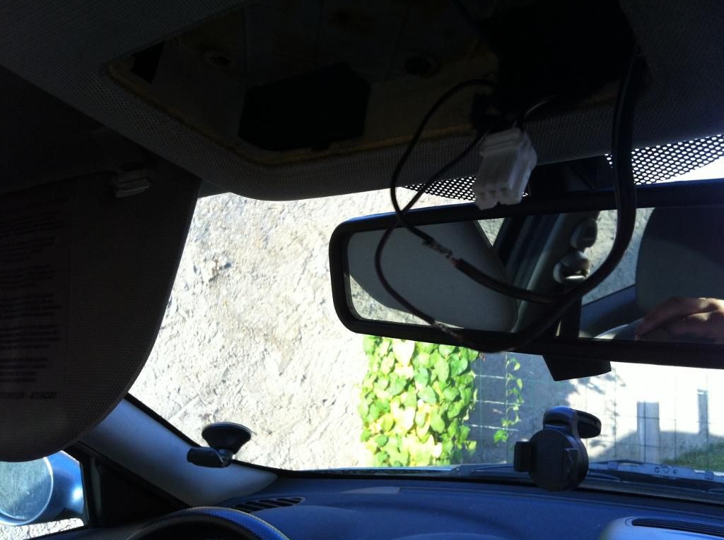

j'ai repiqué l'alimentation au niveau de l'éclairage passager (sous le pare-soleil) car alimenté seulement quand le contact est mis)

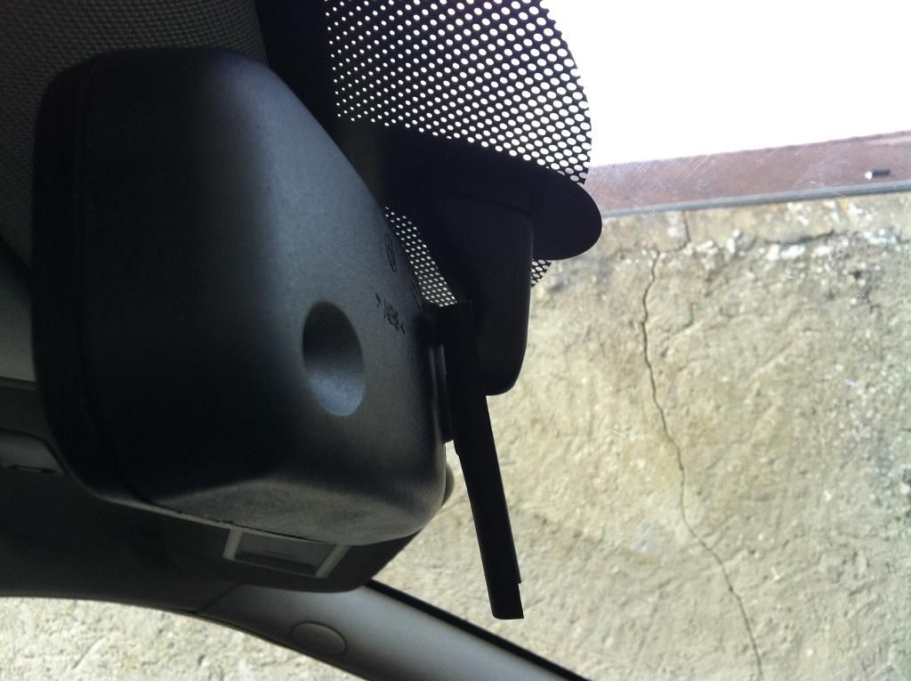

et j'ai soudé les fils violet et noir, le bleu je laissé de coté... et ca marche donc chaterton et on remonte tout! Et le tour est joué

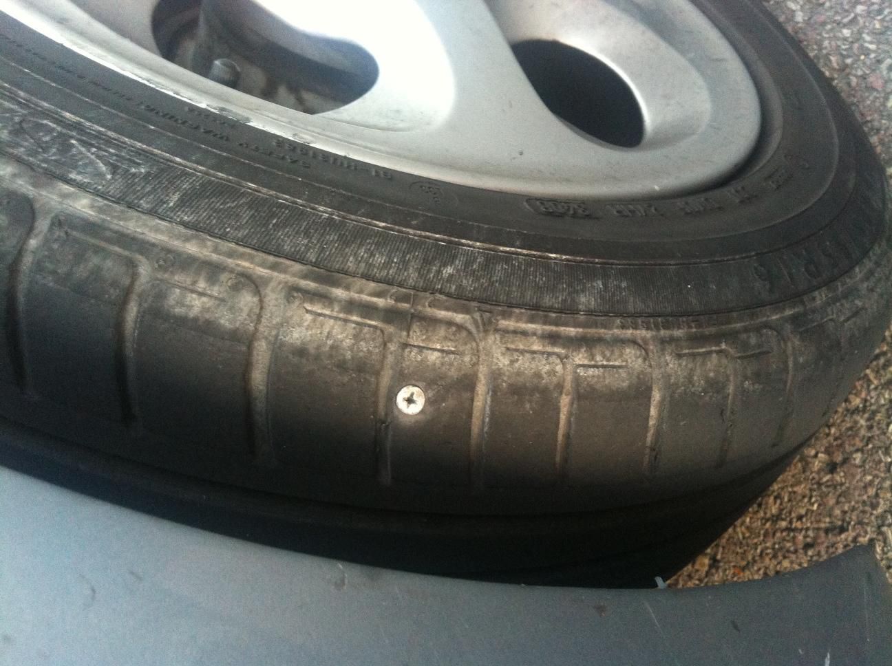

Il est grand temps que je fasse réparer ma jante de laguna pour pouvoir prendre les pneu en 16 et les monter sur l'alfa...
:hum2:
Ce pneu avait déjà un clou... il a maintenant une vis... Tant que ça perd pas de pression je continue comme ça... elle a la poisse cette caisse!
on savait déjà que tu avais du vice .. :lol2:
sinon réparation en centre auto = 15 à 20 euros selon indice de vitesse du pneu
Message Lun 17 Sep, 2012 20:09
Comme je disais, il y a déjà un clou dans ce pneu...
Mais y a surtout le fait que les pneu sont bientôt mort! Reste pas 10000km à parcourir ( peux être 5000km à tout casser!)
