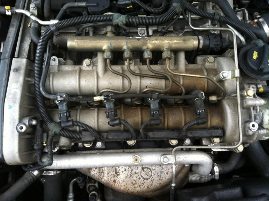

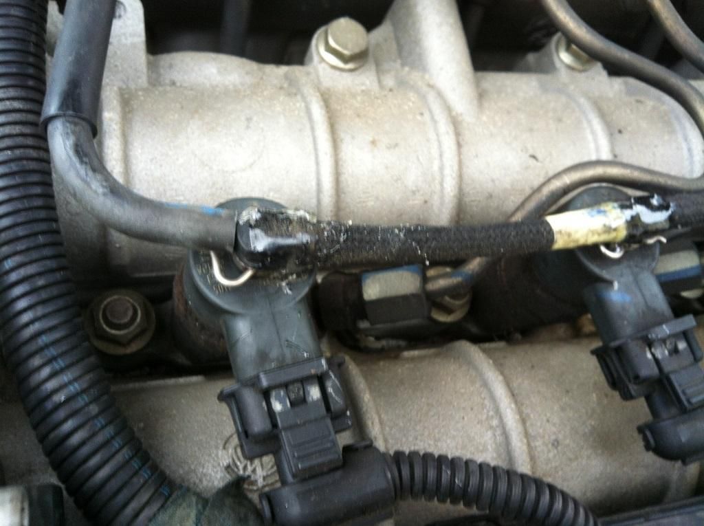

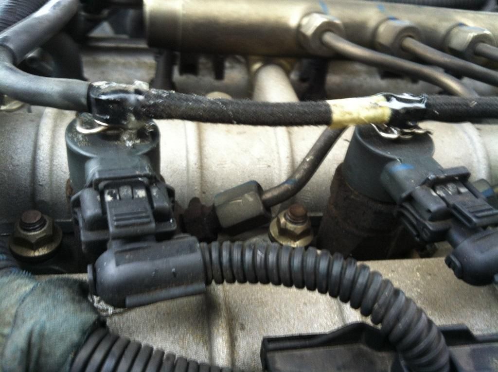

Les photos !
la piece à remplacer :
et vu dans son contexte : (barki style, pas motivé de faire d'autres photos car il pleut trop!!)
il me faut donc 2 pieces comme celle de la premiere photo + le bout de raccord entre 2... c'est con j'ai pas mesuré :-/
