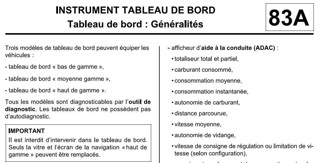

D'après la doc Renault (voir encadré IMPORTANT) :
Il est interdit d’intervenir dans le tableau de bord.
Seuls la vitre et l’écran de la navigation « haut de
gamme » peuvent être remplacés.
Apprendre c'est comprendre !

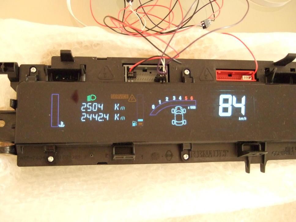

Sinon, ce WE j'ai réussi à envoyer des commandes sur le bus CAN à mon compteur. J'ai au moins identifié celle qui indique la fermeture des portes et la T° extérieure. Reste à trouver la vitesse et ce qui semble être un heartbeat? Bidouiltronic????
Ce soir je referai des enregistrements avec le compteur dans la voiture ...

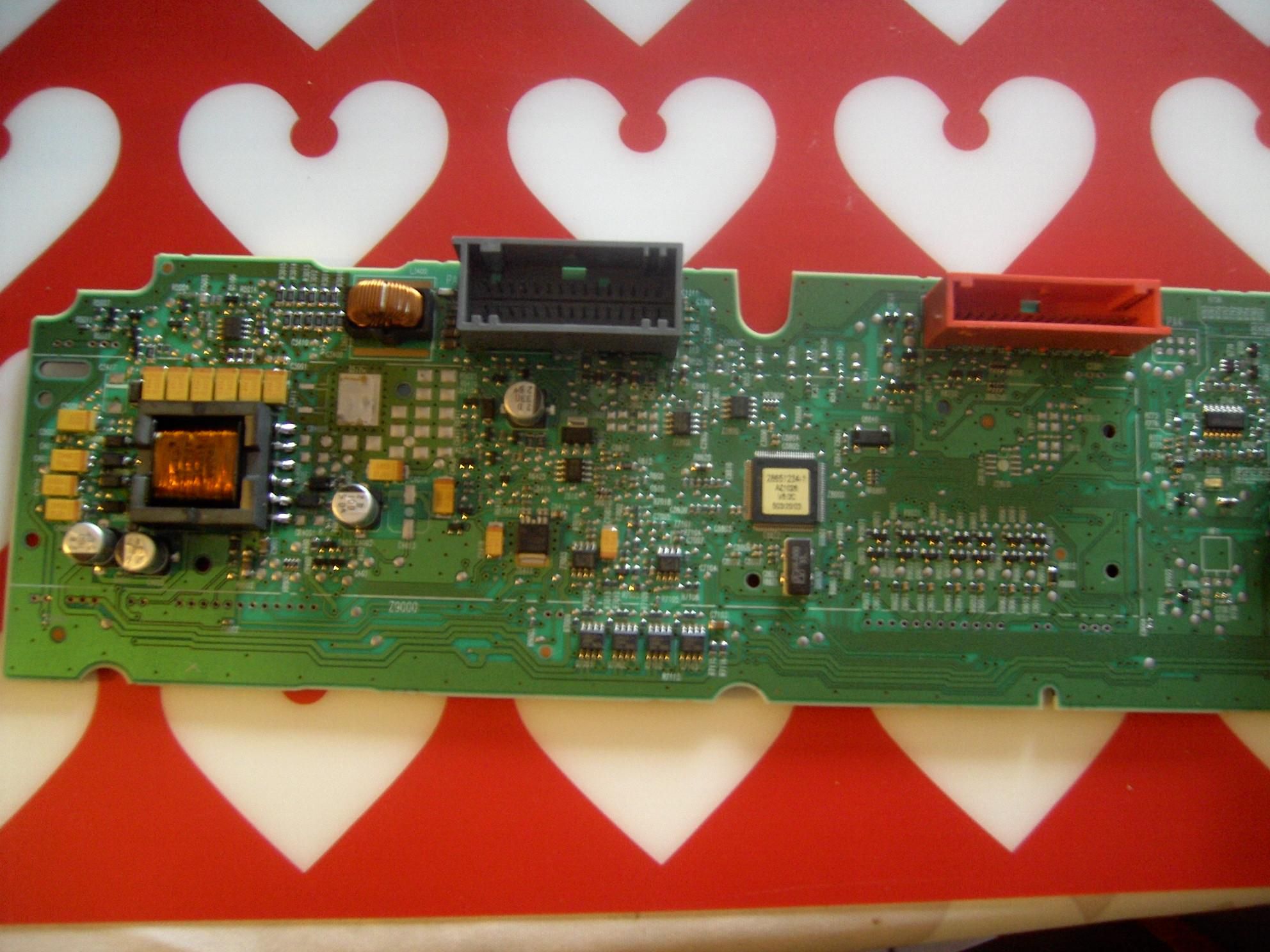

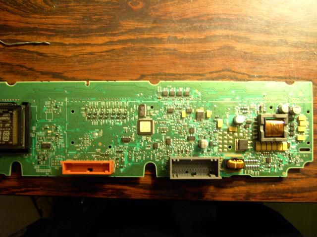

salut ,
désolé de vous décevoir mais je n'interviens pas sur le bus can lors de ma réparation .
la seule chose que je fait est de relier le compteur a un "faisceau complet de scenicII" mais sans la carte de demarrage et cela dans le seul but d'éfféctuer les tests nécéssaires a une bonne réparation .
pour les données perdues partiellement ,je les rétablis (recomplette) ,je ne les invente pas donc pas possible d'afficher des kilometres farfelus .
voilà .
cependant ,avec l'aide de l'IUT , j'oriente actuellement mes recherches sur le bus can pour peut etre pouvoir prochainement tester tous les compteurs multiplexés .

en effet ,je confirme que de plus en plus de garages de la marque me font travailler ,surtout ceux qui sont proches de leur clientèle :irony: ils proposent mes services comme solution alternative moins chére que le remplacement integral du compteur.
d'autre concessionnaires m'on fait voir une pub agressive reçut d'un concurent (plus chér) qu'ils on reçut au printemps .

Evidemment qu'ils préfèrent vendre du compteur neuf. D'ailleurs ils en fabriquent encore, le mien est daté de 2009! (et il chauffe bcp ... ils n'ont même pas dû changé le design).
Sinon ce matin avant de partir au taf j'ai pu faire s'incrémenter le km de mon compteur. En fait l'odomètre est complètement découplé de la vitesse, donc peu importe la vitesse qu'on lui balance. J'arrive à lui faire prendre 1000km en 1min10s, ce qui est bcp mieux que ce que j'espérais :)
A suivre pour + de détails.

Bonsoir, tout le monde. Tout d'abord je tiens à remercier bidouiltronic pour son travail. Je viens de recevoir mon tableau de bord en 10 jours, le service est nickel. Je n'ai pas encore eu le temps de remettre le TDB, et avant celà j'avais une petite question. Vaut-il mieux débrancher la batterie avant de reconnecter les 2 fiches (rouge et grise) du TDB??? ou n'est ce pas nécessaire et il suffit de juste rebrancher le tout comme ça sans risque de court circuit??? merci d'avance
bonjour,
merci pour votre question !
:arrow: vous pouvez rebrancher immédiatement votre compteur réparé sans devoir débrancher la batterie !
pour les pointilleux ,sachez que la panne de votre compteur restera inscrite dans la BSI comme défaut enregistré ,corrigé mais non effacé (par la valise clip renault) !
cela n'a aucune incidence ,c'est juste une sorte de journal d'incident stocké dans le boitier BSI de votre auto .
en général ce journal comporte des tas de petits défauts enregistrés :irony: et c'est normalement a renault de les éffacer lors des révisions mais en général ,sans panne apparente ,ils n'y touchent pas :hum2: .
lors de mon intervention je suis capable d'éffacer ce type de défauts enregistré dans le journal de votre compteur mais bien entendu ,je ne peut pas agir a distance sur celui de la bsi restée sur votre auto :lol2:

salut bidouiltronic
super ton post cela ma donné envie de réparer mon tdb tous seul regarde si j ai bien travaillé et peux tu me fournir une adresse ou acheté le transfo et l irf cela serait sympa
avec les images cela va mieux
fab
j ai trouvé irf chez electronique diffusion mais pas le transfo et le fusible
fab
http://www.electronique-diffusion.fr/product_info.php?products_id=35716

ha bin voilà on va enfin savoir quelle vitesse max peut prendre le Scenic :irony: (cf un topic en buvette :euh: )
je savais deja le kilometrage max que peut afficher ce compteur :
de mémoire 979000 km je verifierais :lol2:
pour la vitesse : c'est 188 et 200 lors du test donc en théorie 299 KM/H mais faut pas rêver non plus :razz:

SALUT bidouiltronic
tu m as pas dit ce que tu pensais de mon travail je t ai envoyé un Mp
fab
par contre tu as une réfe et une adresse pour le fusible
merci fab
mecano70 a écrit:
SALUT bidouiltronic
fab
salut ,
j'ai zappé ton MP :tourni: peut tu le renvoyer ?
pour les photos : elles sont trop floues pour te donner un avis :nonnon:
si j'y voyais comme sur tes photos pour souder alors je pourrais changer de boulot :lol2:
pour le fusible vas voir chez FARNELL .
ici
tu peut prendre du 6.3 ampéres .

désolé mais c est pas facile pour faire des bonnes photos merci je regarde pour le fusible
fab clic pour agrandir clic pour agrandir
c est beaucoup 6,5 ampères les circuit me paraisent petits tu pourais me le citer sur une des photos
merci fab
bonjour à tous,
je suis nouveau ici, un pote m'a amené une carte TdB de scenicII, en panne, avec une impression de forum ou on incrimine les soudures des "1R0"
Sans attendre, j'ai vérifié les soudures, pas de soucis, c'est bien passant...
En ré-essayant dans le voiture, nada, ça reste noir...
J'ai donc suivi les fils des connecteurs, le gris a deux fils noirs et rouges, on y trouve l'alim (plus de 14V dans mon cas)
en mesurant, le petit carré pris entre le connecteur gris et la self a ses 14V aux bornes, je suppose donc que c'est le fusible temporisé de 6,5A?
Ma question est la suivante: si ce fusible est claqué, le transistor MOSFET qui est plus loin (et inaccessible sans dessouder l'afficheur) est-il cramé également???
Merci pour votre aide, et ce très bon TUTO!!!
