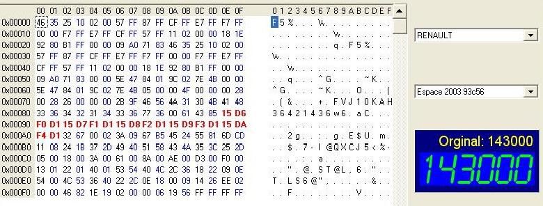

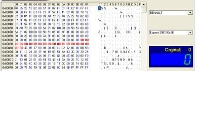

Ci dessous une copie d écran de la lecture avant et après après montage de l eprom. Le dump change dés que je ressoude l eprom et que je test le compteur :aieu:
lecture avant montage de l eprom

Lecture apres montage de l eprom
Le VIN est modifié et le kilométrage est à 0 mil :langue:
Merci pour votre aide :peur2:
comme dit, swappe ton .bin tu verra ca ira mieux.
deja eu ce cas.
sur espace 4 2003 /2004 /2005 c'est soit normal soit swapper :crazy:
Mon scenic 3 privilege DCI 130Cv avec pack xenon , SARI 17" , alarme cobra by me =>ICI
Merci JONANCY le problème était bien ça :ouioui:
Merci aussi à Diag-engine pour son aide :D
Bonne journée à tous

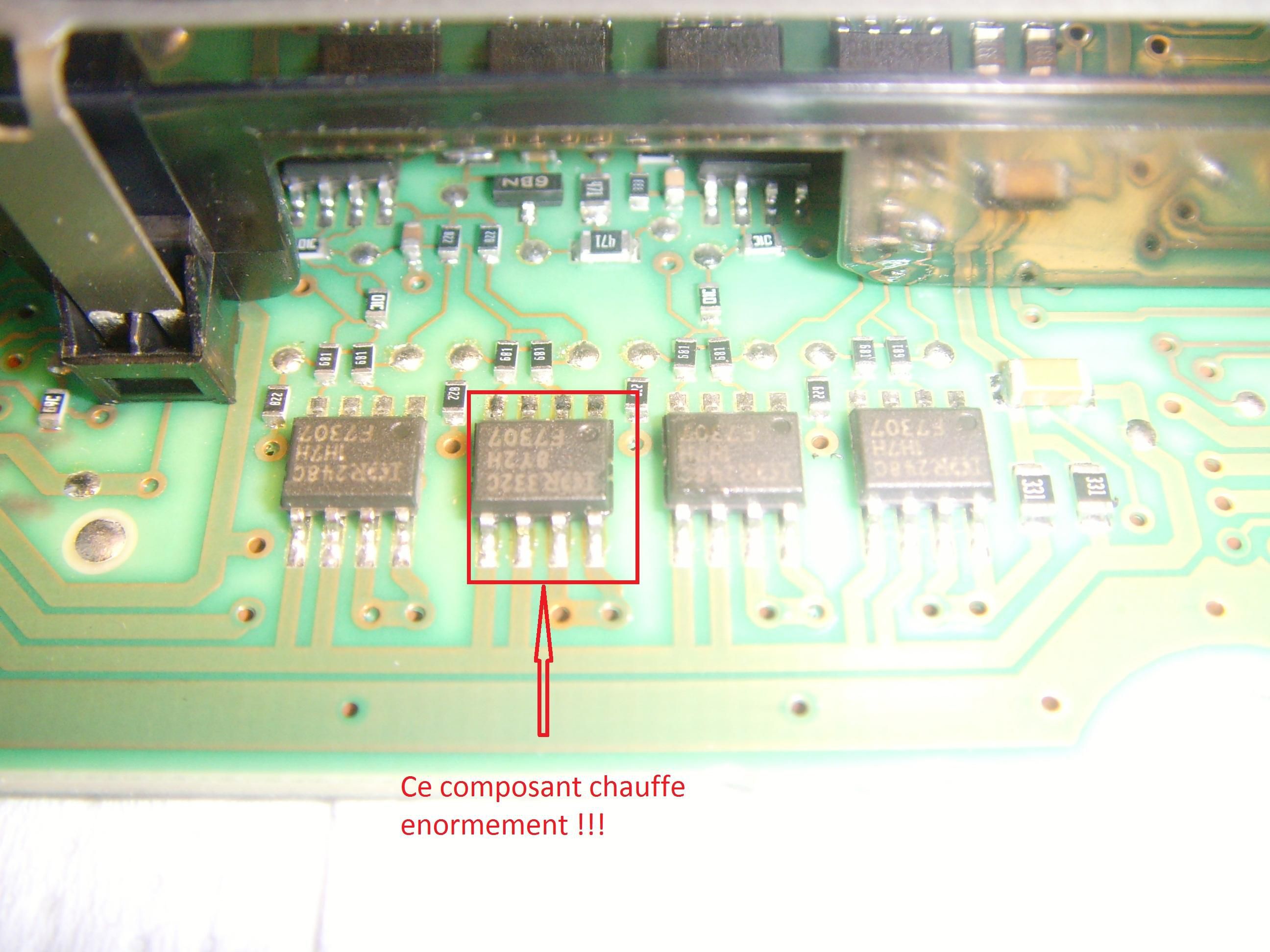

Je reviens sur mon compteur de scenic 2 qui ne s allumait pas !! En me mettant dans le noir, j ai constaté qu’ en réalité il s allait et fonctionnait :ouioui: Mais la luminosité est très très faible ( pratiquement nulle) :...:
Mais aussi le composant ci dessous chauffait énormément :aw2:
Le problème ne vient pas de ce composant car déjà remplacé et même problème. J ai donc un CC quelque part :pense:
Si quelqu un a le schéma pour voir ce qui peut tirer sur ce composant ou a déjà eu ce genre de panne
Merci
Tes résistances à droite du fusible sont toutes bonnes ? Contrôle tes sorties d'alimentation

Salut Diag-engine
Oui toutes mes résistances sont bonnes (toutes remplacées).
As tu quelques points de meures ?
Merci

wachwach a écrit:
Salut à tous
Merci
Super etonnant ton probleme!
Je repare des compteurs depuis quelques annees et je n ai jamais eu ce probleme!!
A mon avis ca vient surement comme quelqu un la dit d une de tes soudures qui a du faire un court circuit quelque part
A mon avis tu n a pas lu et ecrit le DUMP "swappé", de plus il se peut aussi que le DUMP etait deja corrompu, il vaut mieux repartir d un DUMP "vierge" qui correspond au P8200xx du compteur et modifier les infos

J ai contrôler toutes les soudures et il n y a aucun CC de visible :nonnon:
Si tu as un schéma pour voir quel serrait le composant qui pourrait tirer dessus :?:
Pour le problème du compteur de l espace, effectivement, j avais swapé le dump (merci à JONANCY et à Diag-engine pour leur aide sur ce sujet 8) )

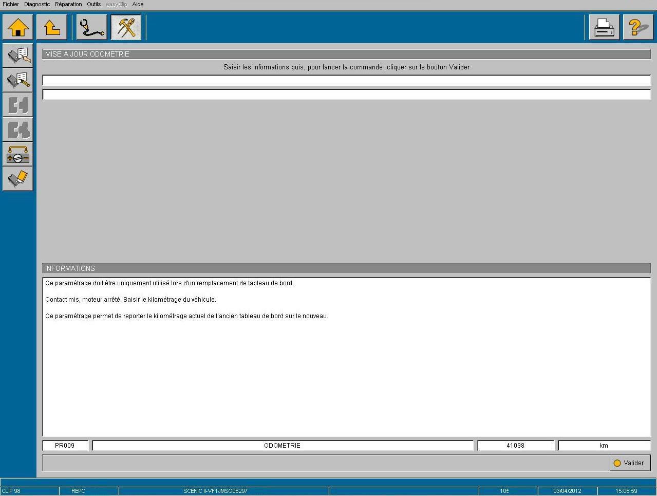

J'ai réussi a réparer le compteur d'un ami acheté a la casse avec ma station BGA ( la base prévu principalement pour les GPU de pc portables) , toutes les soudures ont été refusées en 10mn sans aucun contact.C'est une station infrarouge donc les connecteurs en plastiques ne sont pas touchés , cela pourra peut être intéresser ceux qui répare a grande échelle les compteurs...
J'ai cependant une question , le compteur acheté a la casse a moins de kilomètres que son origine (-40000), il envisage de le vendre donc il serait bien de le mettre au bon kilométrage pour éviter tout problème. Si je récupère l'ancien eprom et que je la remplace sur le compteur d'occase cela résoudra le problème ?
attention:il me semble :pense: que l'utilisation de ce type de logiciel est interdit en France !

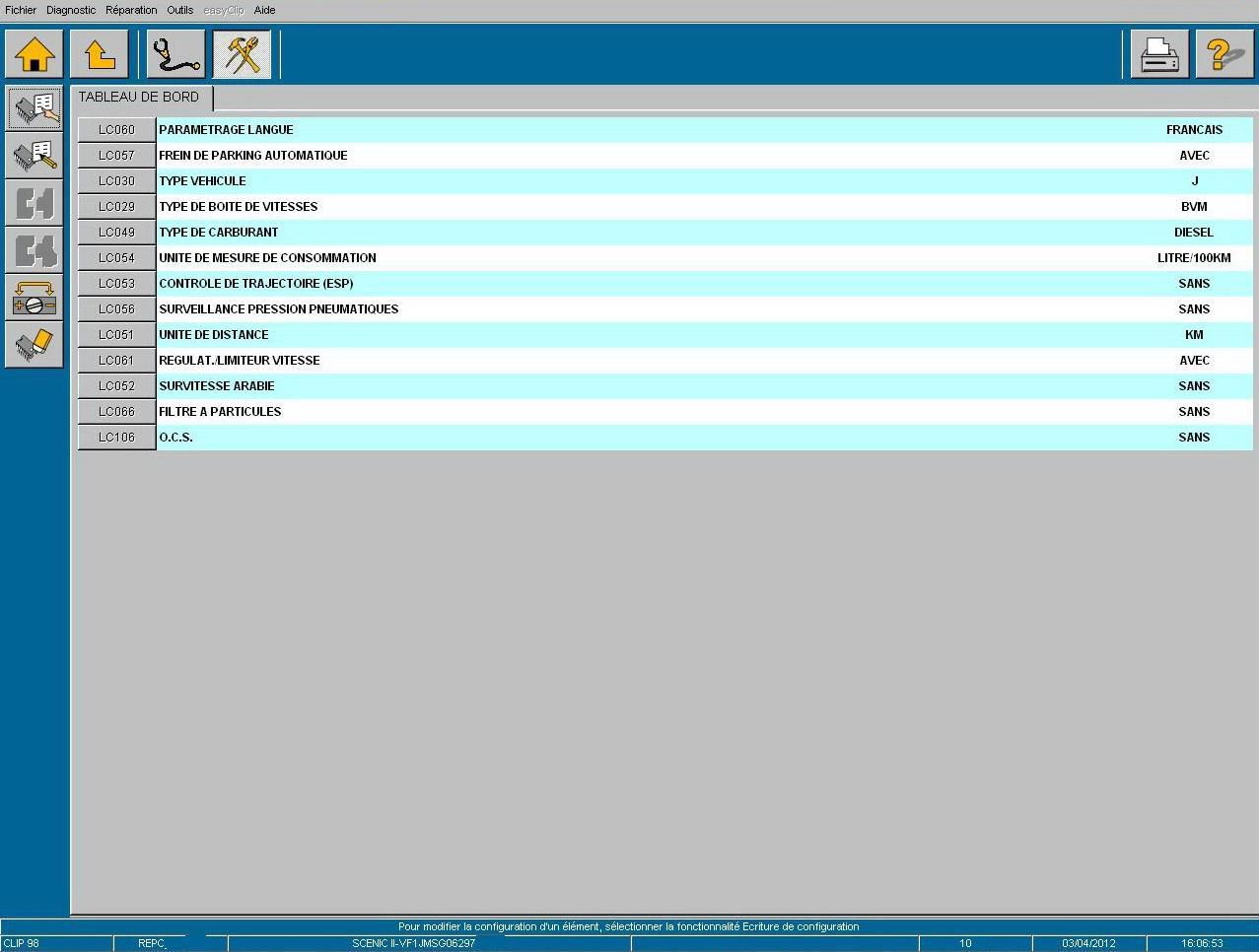

pour ma part, quand je suis confronté a ça, j'ai accès au logiciel de Renault nommé clip quand cela s’avère nécessaire !
je m'en sers pour ré-configurer les paramètres perdus lors de la panne.
