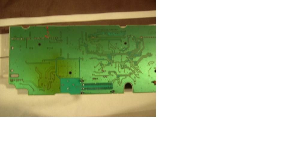

Je viens de trouver le problème.
la clic pour agrandir piste reliant la patte (6) de l'afficheur était defectueuse.

Résistances, condo, fusible faut tout refaire de la soudure d'origine merdique reste de la soudure de merde si on ne la refait pas.
Il manque peu de chose parfois
Pourtant j'ai repris tous les composants de la carte, j'y ai passé la journée entière :peur2:
J'en suis à mon quatrième démontage d'écrans et même si je fait ça à la pompe je vais finir par flinguer la carte : /
Est il possible que les écrans se "déchargent en gaz" ?
J'ai repris mes soudures avec une panne spéciale CMS mais j'ai refait fondre la brasure sans en rajouter , quelle est votre technique ?
J'ai testé mes 1R0 par contre je n'ai pas porté d'attention particulère à cette 30R0, ou est elle située ? Faut il encore desouder le grand écran ?
Merci en tout cas pour tes conseils !
PS: Scenic003 j'ai déjà changer ces composants en premier mais mes symptômes ne collent pas à la panne classique de ce compteur.
jonancy a écrit:
Audric a écrit:
Bonjours à tous
Mon tableau de bord devenait de plus en plus sombre (quelques segments au début surtout côté radio) et la semaine dernière le bloc radio c'est complétement éteint.
Vu que je suis equipé pour la soudure CMS j'ai put changer le fameux MOSFET, vérifier le fusible et refaire les soudures des résistances et des composants autour du transfo.
Mais une fois remonté : aucune différence
Je viens donc faire appel à votre éxperience : un bloc radio de plus en plus sombre jusqu'a devenir invisible et un grand écran un peu sombre mais de manière non homogène (je vois certains segments presque éteint, d'autre clair et cela semble aussi faire des bandes horizontales sombres)
Merci de votre aide !
ressoude les 2 micro fuse de 0hm a gauche du transfo, t'aura plus le soucis :wink: (juste au dessus de l'IRF)
Je viens de voir ta réponse, merci du tuyau !!! Je vais tester ça dés lundi matin ^^ (matos de soudure à mon bureau)
non. par contre si les taches noir virent au blanc, l'afficheur et mort (plus sous vide)
pourquoi n'a tu pas fait confiance a un professionnel ? le compteur valant 800€, c'est pas de chance...
sur ces compteurs y'a 6 pannes differentes, l'irf crame en moyenne sur 10 compteurs 2 seulement sont mort, acheter ce kit, ne sert a 80% a rien.
en fait, si le fusible est claqué, l'irf est mort. sinon il a rien du tout. (pratique avant d'acheter vos kits................)
