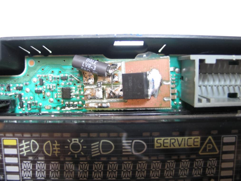

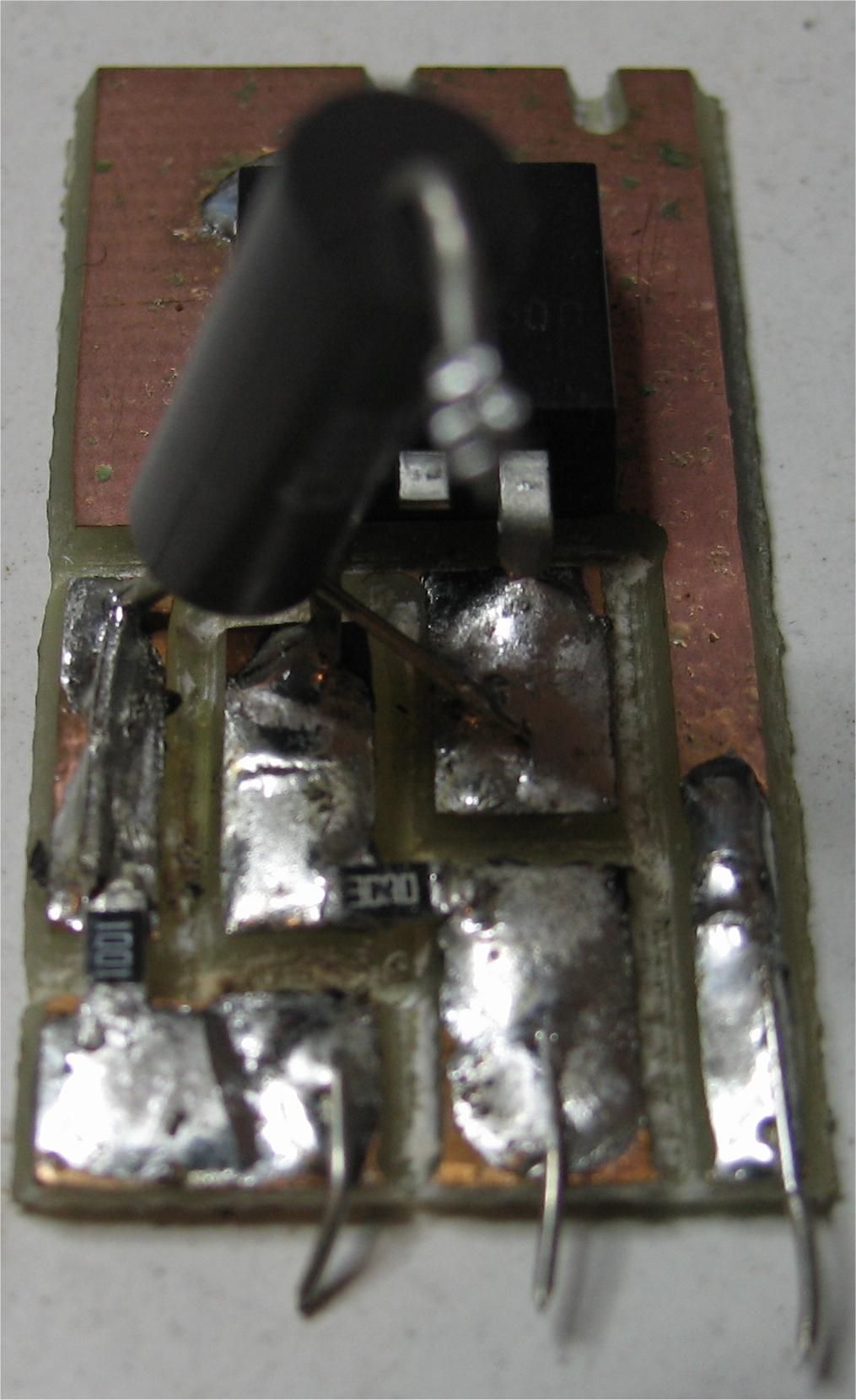

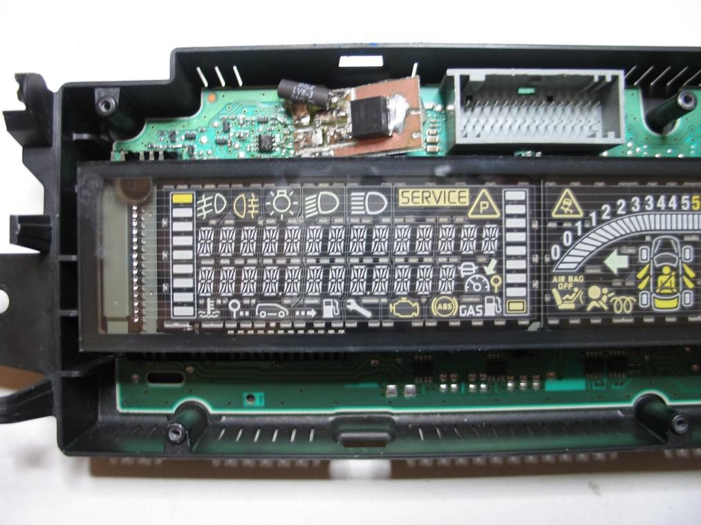

La personne m'anène le compteur sapin de noël, on va regarder ce qui a été fait. Les photos.

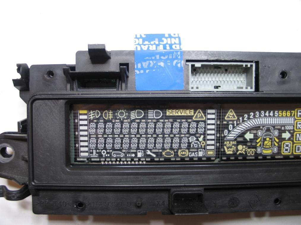

Le scotch inviolabilité des fois que le client ait la très mauvaise idée d'ouvrir comme ça il a la garantie dans l'os !

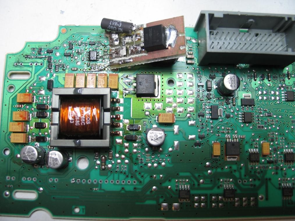

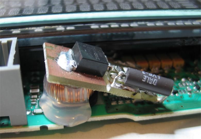

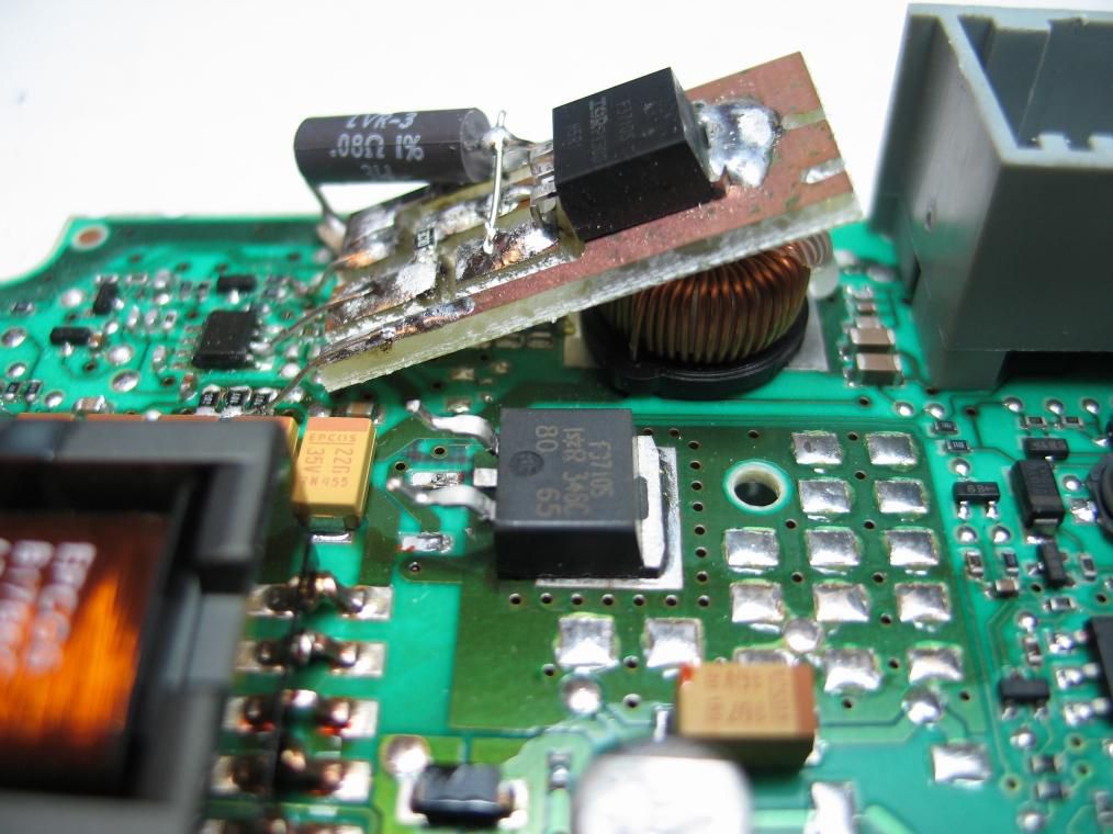

Quelle horrible horreur un transistor déporté je parie que l'ancien est resté en-dessous
la qualité des soudures fait peur !

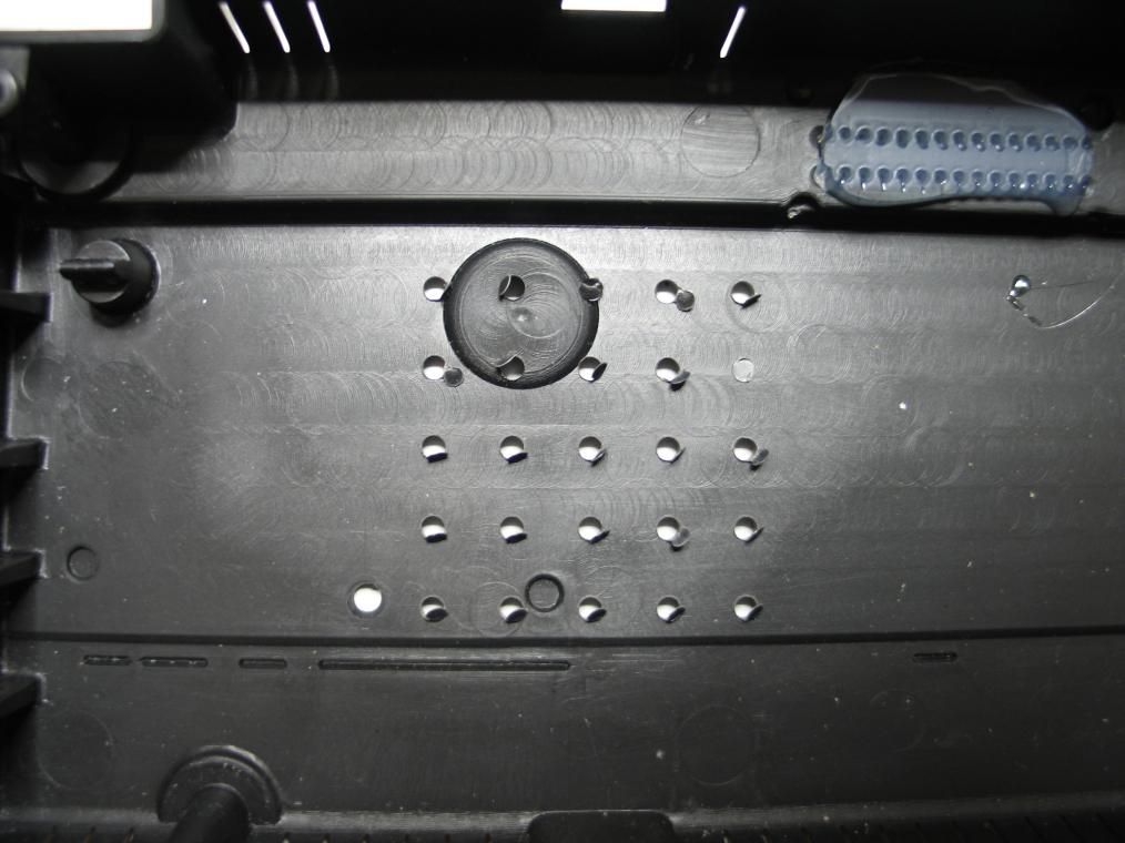

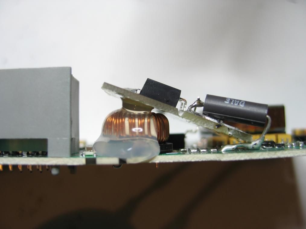

les seules trous qui ont été fait et qui servent pas à grand chose, la chaleur monte elle fait pas un virage à 90° pour sortir

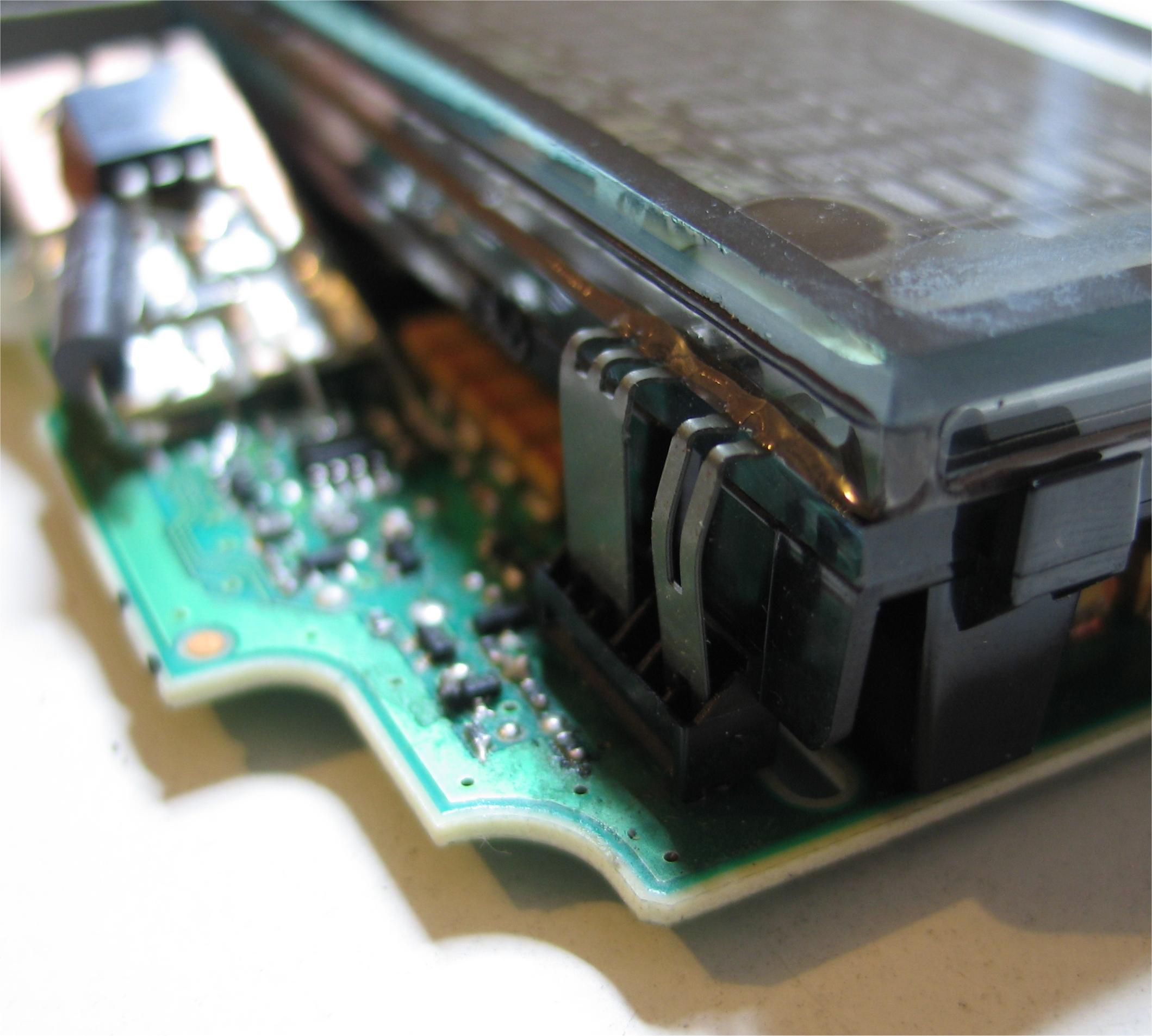

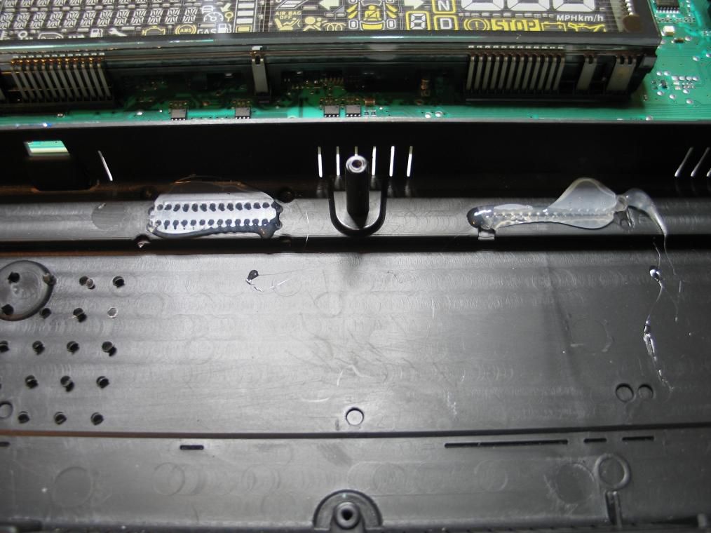

mais que vois-je de la thermocolle, ils ont collé le carte come ça c'est difficle de la sortir du boitier, aucun intérêt à part emmerder celui qui serait curieux de voir la qualité du boulot

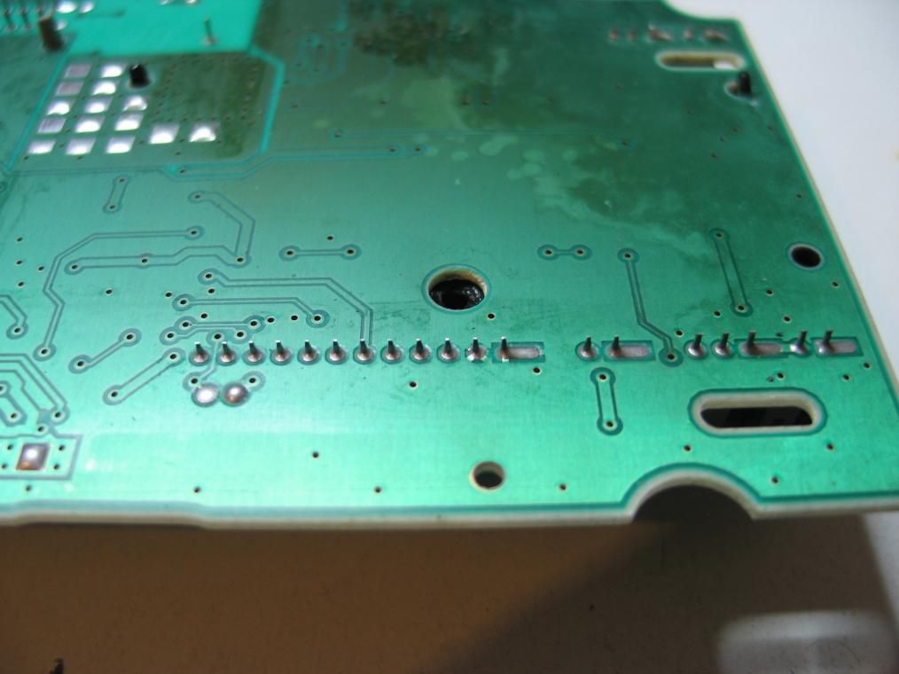

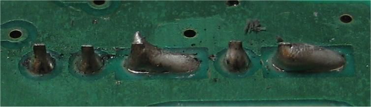

les pattes ont été tordues

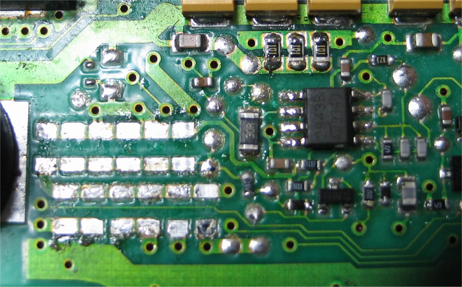

admirez ! C'est du travail de pro, ils ont été testés par un célèbre magazine auto, c'est des bons il paraît !

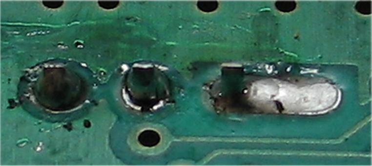

les soudures, les seules qui ont été refaites.
la soudure du milieu est ratée, le contrôle qualité aussi enfin à ce niveau là ça devient du détail
le rail n'a pas été dessoudé ce qui confirme intervention sans enlever l'écran
Ouvrez bien vos yeux ! Ca pique !

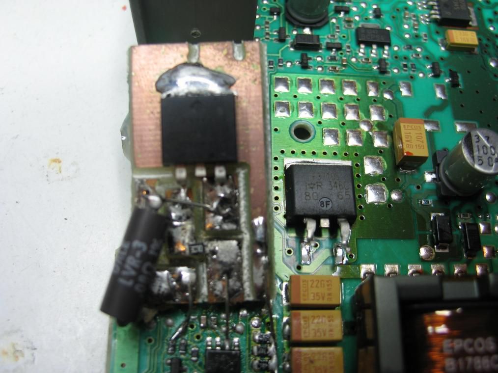

Aucune soudure n'a été refaite ! Juste ce circuit rajouté et les pattes dans l'ancien IRF levées. Et la panne n'a toujours pas été résolue ! Ca clignote, ça buzz
une fois ce morpion enlevé on voir bien des soudures d'origines
Epatant que dis-je effarant ! Le fruit de 12 ans d'expériences de ce pro !
Sur son site une photo qui fait peur il répare avec un fer à souder à 15€ qu'on trouve chez leclerc, la panne de 3mm bloqué par 1 vis, fer bien sûr non régulé qui vomit son 450° en pointe. Je me dis que certains composants ont du prendre un coup de chaud.

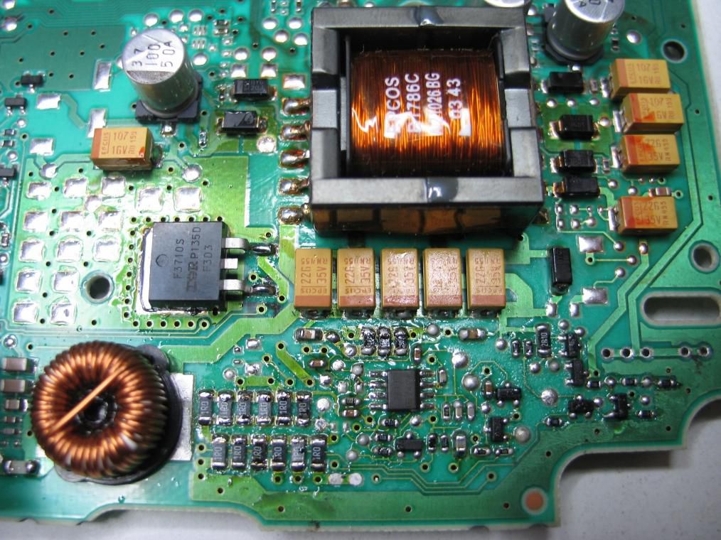

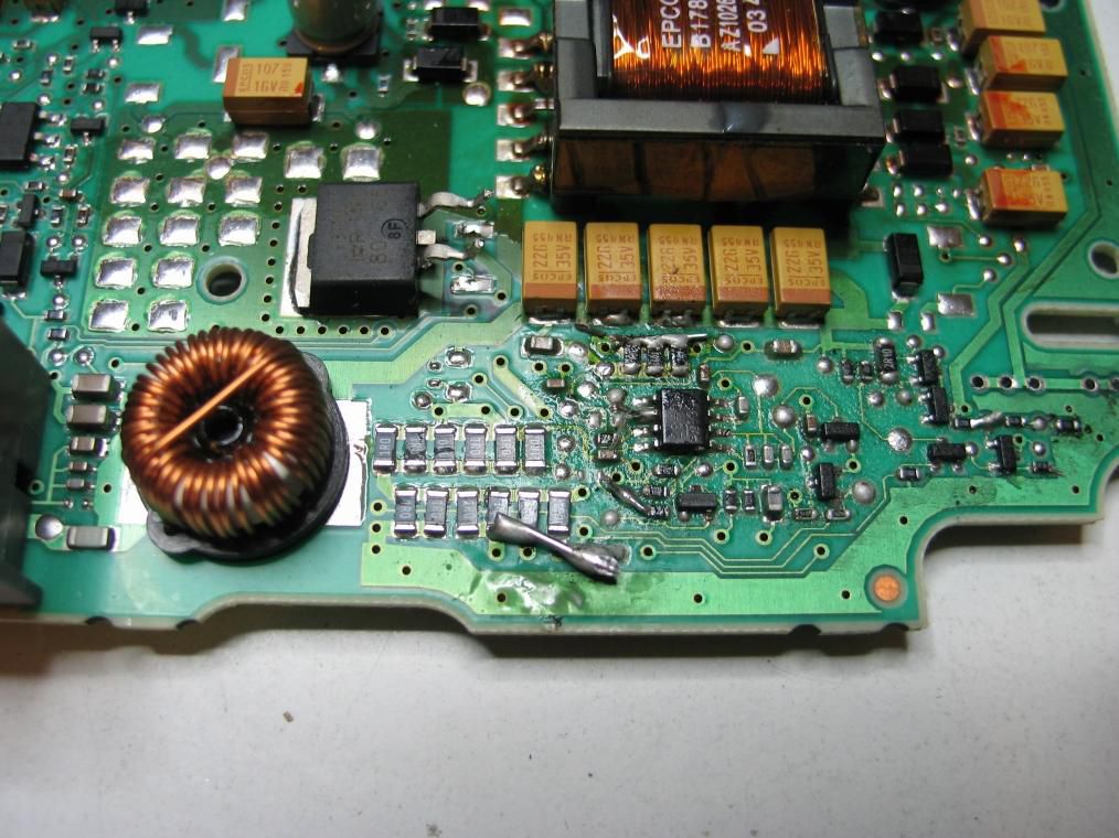

J'ai refait les soudures, changer l'IRF ça fait toujours le bruit du buzzeur qui s'initialise et qui lance les clignotants mais l'afficheur radio ne s'allume pas. Y a une merde cachée mais où ?
J'ai enlevé tous les résistances, testées une à une elles ont "l'air" bonnes, j'ai testé sans résistance et ça fait le même bug donc je pense à une ou plusieurs résistances qui déconnent. Pour les tester j'appuie un peu fort avec les pointes avec d'autres CMS une léchouille suffit .
A vos avis et vos réactions et bonne lecture je suis sûre que ça vous a plu
J'ai testé le fusible 0ohms il est ok j'avais refait les soudures du fusible, diode et condo.

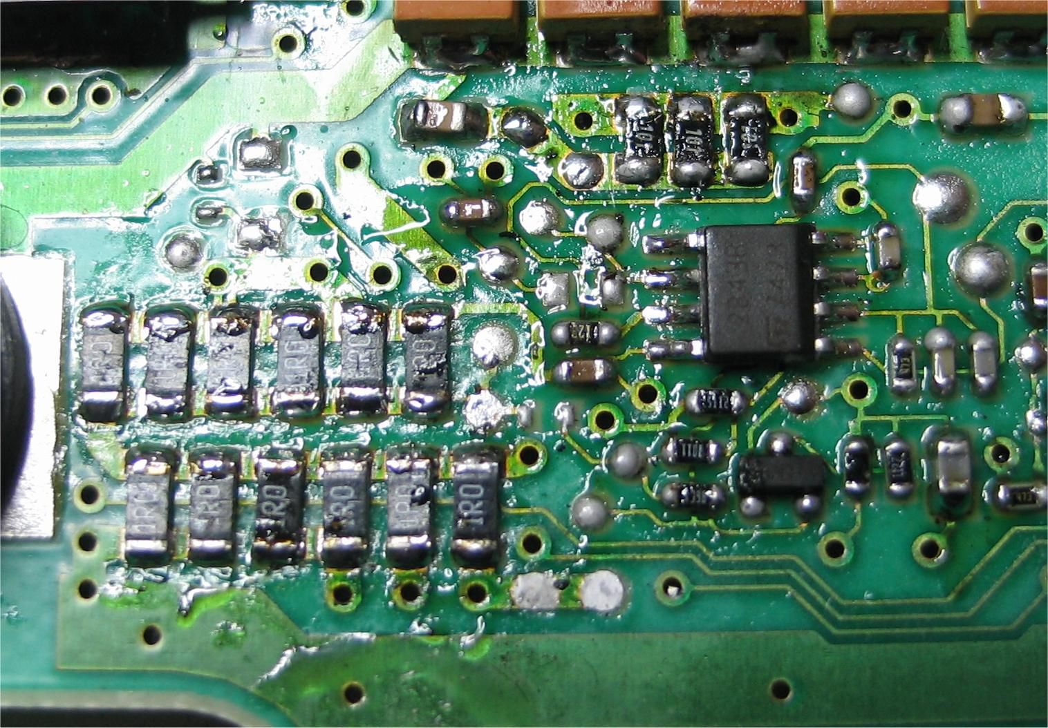

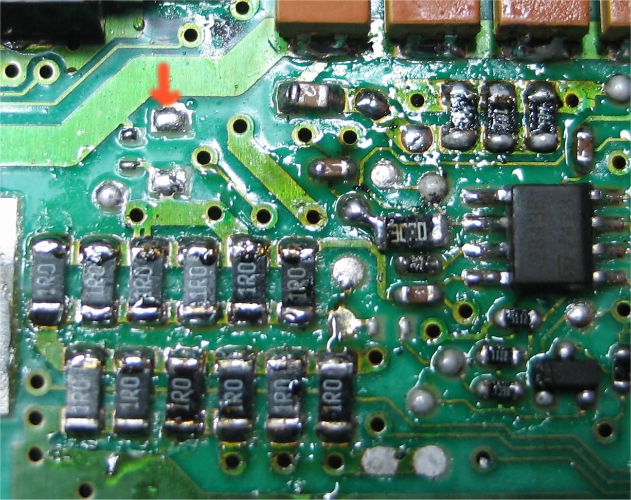

Allons à la recherche de la résistance perdue, je l'ai retrouvée et vous savez où ????
Sur le morpion la 30R0 avec une 1001
Le compteur date de 2003 j'ai comparé avec un de 2005 y a bien la résistance de 30ohms mais pas au même endroit.
J'ai trouvé où la mettre mais il y a un problème de taille le CMS est plus large que l'emplacement prévu, je suis obligé de ponter sur le point à gauche pour souder. Et ça ne marche toujours pas.
Est-ce qu'il manquerai pas la 1001 sur la flèche rouge ?
Le fusible 6.5A est bon s'il était grillé j'aurais pas un bruit.
La 30R0 rentre au chausse pied.
Le transistor est bon même changé ça fait pareil.
Y a 12 résistances, à droite de la 1R0 entre les 2 points y a une continuité et pas la place pour 1 résistance.
Tu parle de ça ?
Avec leur morpion ça s'allumait un peu, là plus rien.

Ca marche ! L'afficheur radio s'allume sans beep.
Il manquait cette résistance de 1kohm la R102.
Le compte est bon ils ont déporté la R102 et la 1R30, l'IRF et ajouté une résistance de 0.8ohm.

Ensuite j'ai utilisé un microscope, et j'ai pu voir que la résistance de 30 ohms (marqué 300) est fissurée, à la mesure elle donne bien 30 ohms à vide, par contre sous alimentation (émulateur CAN) cele-ci bat 28-30-29 et la j'obtiens de léger "flash" des afficheurs.

Il m'aura suffit juste de remettre la fiche grise correctement en place et de retrouver une voiture silencieuse
J'ai tout de même ouvert le compteur pour ne constater que tout à l'air ok dedans.
Et depuis, plus de bip, plus de coupures! Le compteur éclaire comme neuf!
Seul bémol : toujours bloqué sur Tableau non configuré avec le voyant stop allumé. La temp de l'eau, le compte tour, la vitesse et l'afficheur sont opérationnels. Pas de niveau de carburant, la voiture à le plein, mais la jauge indique qu'il est vide. Par contre l'horloge se remet à 0 au démarrage.
Ce que je voudrais savoir : c'est est-ce que l'on peut reconfigurer le compteur? A savoir : remettre le kilométrage
Merci de vos réponses
Cordialement
