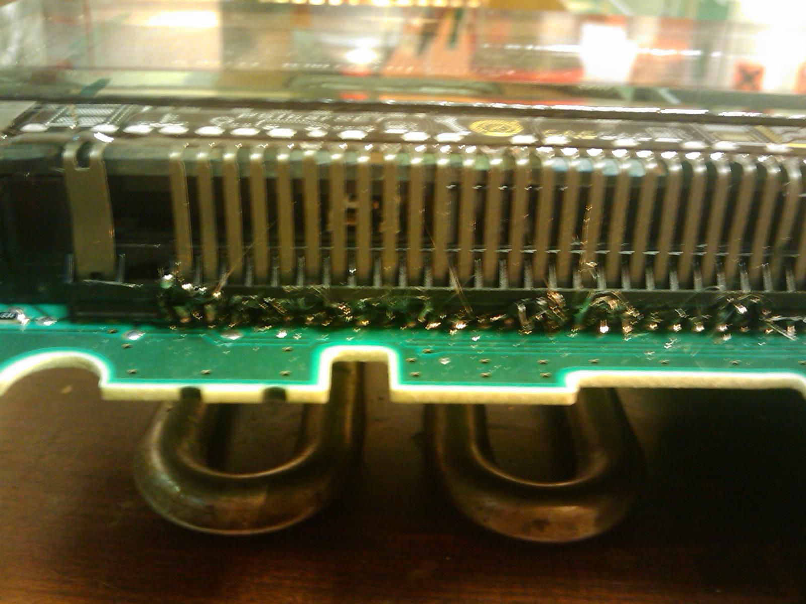

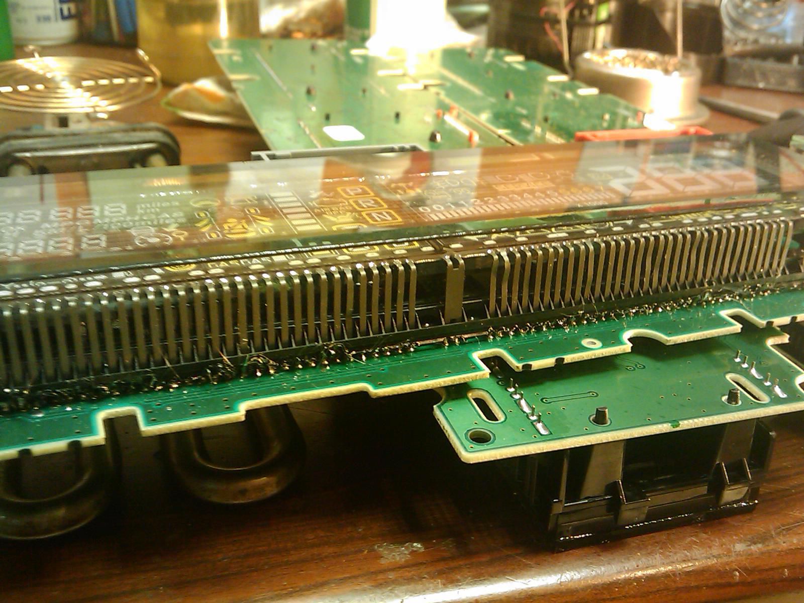

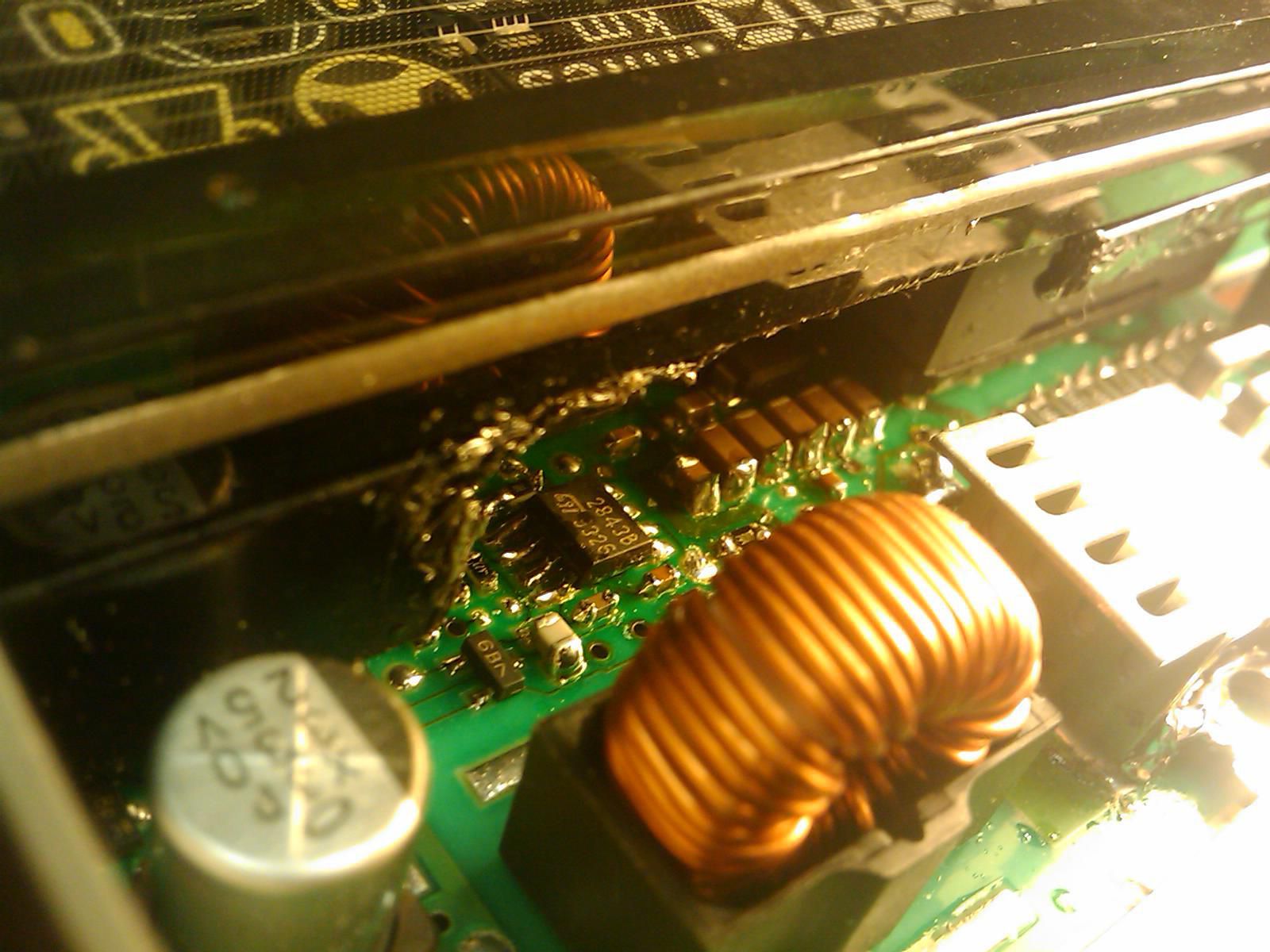

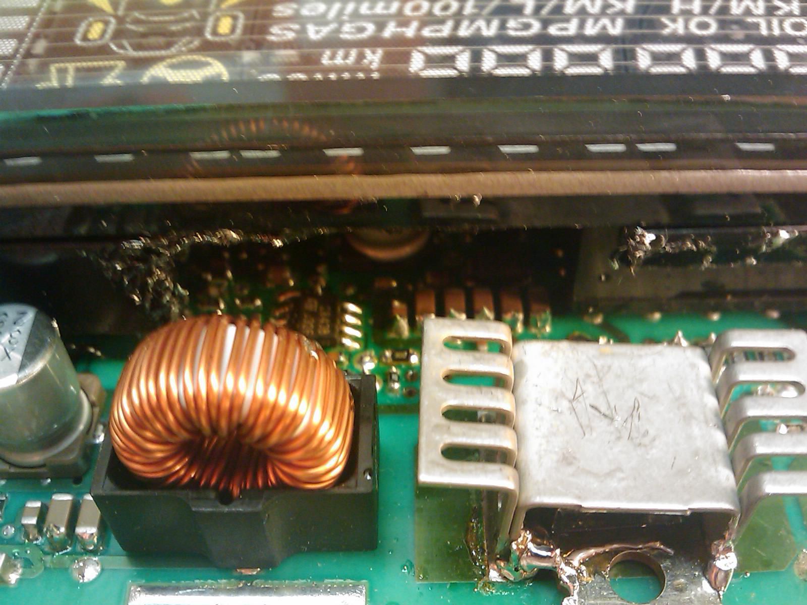

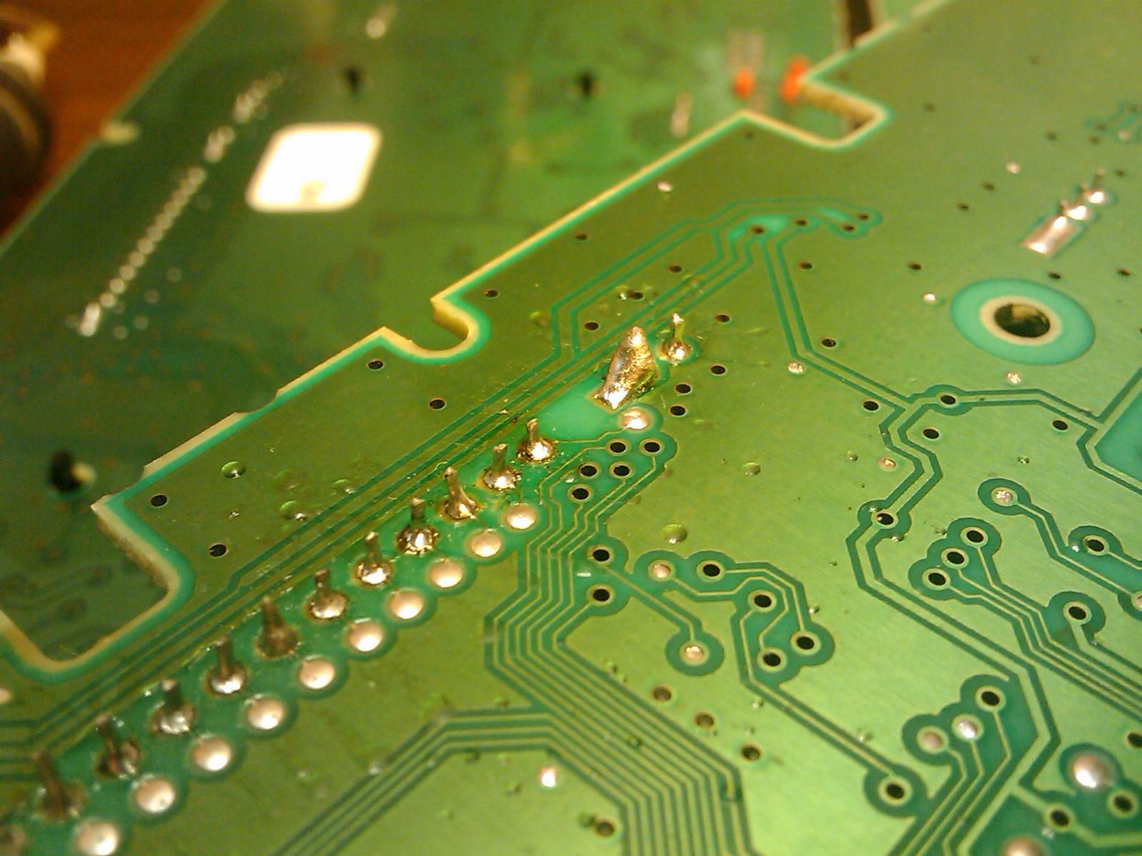

Voila ce qui arrive, lorsque l'on remplace un fusible par un fil :
http://www.hebergementimages.com/images/41eb9263b7b3f9c82bae6d278f1c21d7_IMG-0224.JPG
Le compteur à pris feu dans la voiture.
Pour info, c'est une entreprise sur le Web qui a effectué cette réparation ( bien sur ce n'est pas Bidouiltronic ).
Je ne pense pas que je puisse donner leur nom ( Modérateur ? )
Ci-joint photos du reste du carnage :
http://www.hebergementimages.com/images/493053186b4308e984744347f43fade5_IMG-0222.JPG
http://www.hebergementimages.com/images/8ca3aeb0f3a87907edcd3e4b4b5d9aee_IMG-0223.JPG

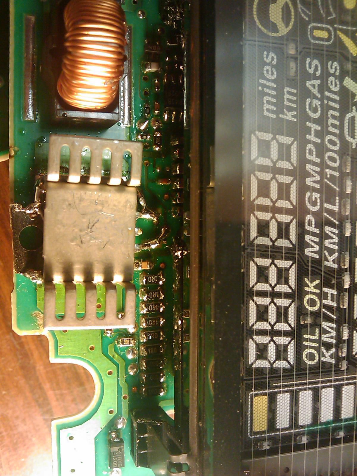

Moi, ce que je préfère dans cette réparation , c'est le Mosfet monté sur le radiateur en alu à l'opposé de son emplacement initial, à moins que ce soit, le cordon USB en tresse métallique qui se balade partout pour la connexion de ce mosfet.

Sauf que dans ce cas la , il n'y a plus rien à reprendre :nonnon: , le circuit imprimé est touché, la zone des resistances de 1 ohm est completement cramée.
Le circuit imprimé epoxy s'est transformé en carbone, hors le carbone est conducteur. Donc le compteur est mort. :bluecry:
Tout cela pour un fusible !
Décidément, en ce moment je les collectionne.
Cette fois, il y a bien un fusible , et même un porte fusible.
Le Mosfet est bien de la bonne référence, mais pas de la bonne taille de boitier. Il est en TO247 au lieu de D2PAK .il manque le "S" à la référence. Pour ceux qui se demandaient si le "S" à la fin de la référence était important.
Pour l'instant ce n'était pas trop grave, mais les pattes du Mosfets qui ne sont pas isolées, c'est plus embêtant, surtout lorsqu'elles touchent un peu partout le circuit imprimé.
Bref, Encore un compteur de mort. :bluecry:
http://www.hebergementimages.com/images/7bfa7ace4f249001f53149d42b5f910d_IMG-0234.JPG

aiiiiiiiiiiiiiiiiiiiiiiii c'est quoi ces horreurs :eek2:
j'en tombe sur le cul ! :evil: impossible de ne pas réagir même pendant mes vacances !
mon dieu .....................mais c'est une tentative de meurtre par incendie volontaire :hum2:
a ce stade et au prix demandé par cette société (400€ de memoire ) cela mériterais bien une suite judiciaire :hum2:
j'espere que pour 400€ pour "ça" ils fournissent au moins un extincteur gratuit !
leur nouveau slogant pub : :lol2: XXXXXXX vous répare express votre compteur pour seulement 400€ et vous offre le bronzage integral express en plus :lol2:
en tous cas voilà bien ici illustré en pratique tous ce qu'il ne faut pas faire et que j'avais prévenu de ne pas faire (contre l'avis de certains en plus) avec les effets que j'avais promis ....... relisez en page 15 de ce topic LE 22 AOUT 2009 :ouioui:
milieu bas de cette page 15 :
copié collé de ce post du 22 aout 2009 qui m'avait vallu une controverse avec un concurrent potentiel affirmant le contraire de mes conseils :evil:
Posté le: Sam 22 Aoû, 2009 20:03:39
petite précision :
j'ai un client qui m'a dit vouloir déplacer son transistor mosfet sur un radiateur séparé comme indiqué sur ce topic :nonnon:
je dis non ! ne faites jamais cela
le circuit imprimé qui alimente le transistor posséde une "résistance propre" qui est trés trés faible (de l'ordre du milliohm) et le pont de résistance est un p ont ampèremètrique trés précis de faible valeur (0,1 ohm) qui est calculé pour "informer" fidélement la régulation de l'intensité qui traverse le transistor !!!
si vous déplacez le mosfet et que "de fait" vous allongez le circuit ,vous faussez complètement la mesure amperemetrique ce qui fausse la régulation et qui "plus dangereux" , empêche une disjonction en cas de court circuit !!!
vous encourez un risque d'incendie suite a des modifs de ce type alors ne faites pas n'importe quoi :hum2:
évitez aussi les radiateurs "auto collants" qui finirons par se décoller et provoquer un court circuit dangereux en se baladant dans le compteur :evil:
pour info : la fréquence de découpage qui contrôle le mosfet est de 20 khz et non quelques centaines d'hertz comme indiqué plus haut !
alors ? c'est qui qu'avait raison ?? :irony:

R11 "électronic automatic" de 1983 (rare seulement 200 exemplaires) visible ici et [LAGUNA II] 2.2 dci bva initiale https://www.planeterenault.com/forum/viewtopic.php?t=13356
Cette semaine, on m'a apporté un drôle de modèle. :shock: :shock: :?: :?:
Date de fabrication 05/2003 modele P8200 107 954 A, vendu par renault en 2008 comme un neuf.
Il est tombé en panne la semaine dernière.
Le circuit imprimé est légèrement différent, surtout le vernis utilisé et la sérigraphie.
La trace d'échauffement était à peine visible au dos. Il était comme neuf. :pense:

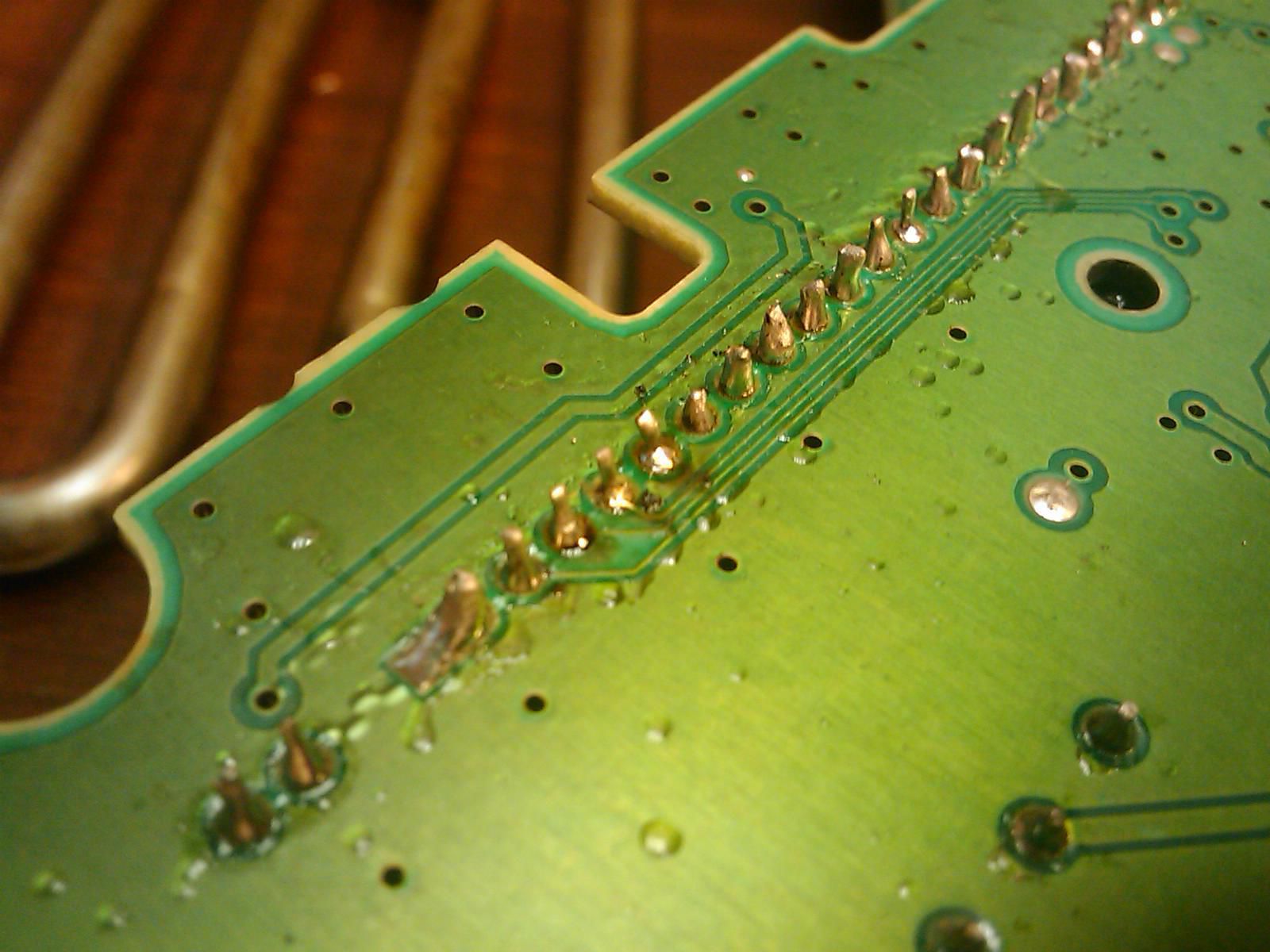

http://www.hebergementimages.com/images/4b65fa50a385c8e7a2e236abb8667f8b_IMG-0240.JPG
Par contre, la plupart des résistances de 1 ohm ne tenaient plus sur le circuit. Ainsi que d'autres composants.
http://www.hebergementimages.com/images/9c944e096e10a0fa6fd177250039659c_IMG-0239-resize.jpg
Donc ce ne peut-être pas uniquement la chaleur qui provoque ces problèmes de soudure, mais peut-être également le vieillissement.
Car ce compteur a été remplacé il y 2 ans, et il est déjà en panne.
Ça promet pour la suite, Ça va être une hécatombe......

Et encore un ! :roll:

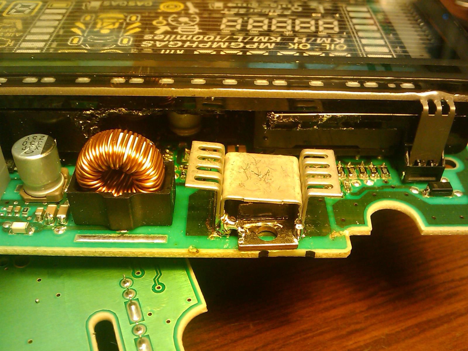

Mais non, le Mosfet ne chauffe pas :
http://www.hebergementimages.com/images/f28e35e64ceb7de8e28e3c9152d26935_IMG-0253-resize.jpg
Il chauffe tellement qu'il arrive à se dessouder tout seul. :shock: :shock:

en effet , le mosfet chauffe :arrow: mais seulement lorsque la panne de soudures est déja là !
quand les soudures sont trop pourries il arrive que la commande du mos se fasse en boucle comme une sorte d'auto oscillation avec les conséquences vues sur la photo : il se dessoude tellement il chauffe !
en fonctionnement normal sans défaut le mosfet reste a peine tiède :ouioui:

En effet, mais alors je reviens sur ma question : Es-tu sure qu'un radiateur serve vraiment à quelque chose.
Car comme tu le dis, il chauffe tres fort lorsque la panne est déja là. Donc avec un radiateur tu vas peut-etre l'aider un peu. Mais de toute facon ce n'est pas lui l'origine du probleme.

disons que le dissipateur vertical soulage la carte principale déja affaiblie par le vieillissement antérieur (ça cuit au point de brunir) et puis cela permet de créer une inertie thermique plus importante de l'ensemble avec toute cette masse cuivrée et la soudure, c'est mieux lors des courtes utilisations .

INFOS:
je reçoit assez souvent des compteurs déjà "vus" ou réparés avant moi :arrow:
et je ne suis pas le seul a avoir rencontré ce problème :irony:
cependant, je suis au regret de dire que je n'accepterais plus les compteurs en panne vu par ou issus de la concurrence (exemple en photos ci dessous) car j'en ai assez d'essuyer les plâtres de sociétés peut scrupuleuses ou de prétendus "copains au black" et que, comme vous n'avez aucune raison de ne pas me faire confiance (prix et qualité maintes fois comparés sur ce topic) je vous laisse le choix .
hier j'en ai été réduis (encore une fois) a réparer gratuitement un compteur partiellement défectueux suite a un soudage scandaleux d'un concurrent simplement parce que la carte est tellement saccagée que si je facture derrière cette merde on "pourrais dire" que j'ai fait du mauvais boulot :aw: ! un comble :evil: !
vous direz que je n'avais qu'a pas le lui réparer mais je me suis engagé auprès du client a faire mon possible pour lui sauver et il a payé des frais d'envois donc j'assume ma promesse mais c'est le dernier :boude:
sachez aussi qu'une "facture salée" ne signifie pas forcément "travail de qualité professionnelle" ,bien au contraire !!!
j'ai beaucoup de travail (toujours trop) et je vous remercie pour votre confiance.
je comprends que d'autres dépanneurs propose leur travail et pourquoi pas si c'est bien fait mais je rappelle encore une fois que les conseils que je dispense sur ce topic ne sont destinés qu'a un usage privé et non commercial et qu'ils ne peuvent pas a eux seuls prétendre a une prestation "professionnelle" !!!
les fameuses photos :
beurk beurk beurk
houuuuuuuuu
au secours.............
aiiiiiiiiiiiiiiiiiie outch

J'en ai eu 2 à faire cette semaine, à peu prés dans le même état.
Ils devaient venir de la même personne (même travail dégueulasse ).
La personne ne connaissait pas le flux de soudure. Les soudures etaient des gros pâtés tout terne, au lieu d'un belle soudure brillante. :gni:
J'ai même pas essayé. Ils ont été reformé tout de suite. J'allais pas passer 10h à essayer de réparer les conneries des autres.
C'est tout de même bête d'avoir à réformer un compteur, qui à l'origine était tout à fait réparable, sauf qu'il est passé entre de mauvaises mains, et du coup, il est mort :bluecry:
Je commence à avoir un stock de compteur réformé. Si vous voulez des pièces ( afficheur ... ), on peut s'arranger.
Certain pensent qu'ils peuvent réparer des compteurs avec un fer à souder à 10 euro à brico-depot. :crazy:
Donc comme cela à déjà été dit sur le forum. On trouve de tout sur internet. Et il y en a pas beaucoup qui sont équipé du bon matériel.
Rien que ma station à souder coute 650 €
