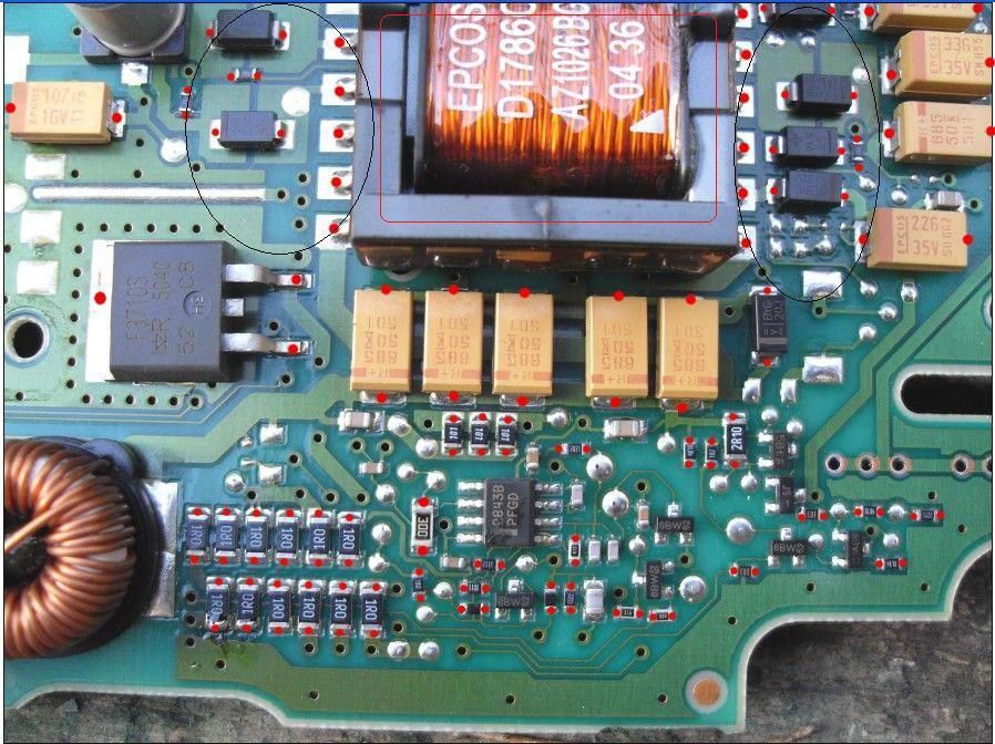

J'ai perdu le composant en rouge sur la photo.
http://img546.imageshack.us/img546/7746/ispl.jpg
Est-ce que quelqu'un peut me donner sa référence ?
Merci d'avance,
Matthieu

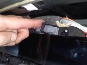

voila je suis nouveau sur le forum et j'aurai une petite question
je viens d'acquerir un scenic dci année 2003
le compteur était hs
j'ai acheter le kit de reparation et tout marche nickel
mais en demontant le compteur j'ai casser la prise grise avec le clapet noir
je n'ai aucune idée du nom de cette piece
quelqu'un peut t'il me venir en aide merci d'avance
T'as cassé le cache dessus ? C'est pas grave
Un compteur de scénic qui fonctionne parfaitement sissi ça existe par contre il ne sait plus afficher l'autonomie le 4 traits clignotent, alors qu'il affiche la conso, la moyenne, la distance bref tous les éléments pour calculer l'autonomie. Renault dit "faut changer le compteur".
C'est la panne du futur ???
ben si car la le tableau de bord il s'allume et s'eteint tout le temps
il faut que je joue avec la piece pour que le tableau de bord reste allumer
c'est qu'il est mal réparé si t'est obligé de toucher la prise quand ca clignote..... ;)
je l'ai deja dit plein de fois, les kits de reparation ca sert juste a vendre un transistor et un fusible qui coute en moyenne 2€ qu'il revende 10X plus.
d'ailleurs les 3/4 des compteurs le transistor n'est pas HS, mais ils vendent un kit c'est toujours mieux :ko:
les infos, tu les trouvent bien sur le net pour savoir ou soudé ;) donc leur video n'est pas primordiale.
meme sans verrouillage, la prise enfoncé dans sons socle suffit a ce que ca tienne correctement, donc revois tes soudures (surtout des CMS de l'alim...)

Hier j'ai déjà percé la partie arrière du tableau de bord :
http://s8.postimg.org/jen636ob9/IMG_20130906_074031.jpg
hebergeur gratuit
Ce n'est pas flagrant sur la photo, mais la première fois que j'ai démonté la carte, j'ai été étonné par toute une zone où l'epoxy est devenu marron avec la chaleur...Un problème dans l'alimentation ?
http://s17.postimg.org/fbr1j7bdb/carte_scenic2.jpg
hébergement gratuit d'images

J'ai perdu le composant en rouge sur la photo :( .
Est-ce que quelqu'un peut me donner sa référence ? J'ai déjà posté cette question mais sans réponse pour l'instant :prie: .
Merci d'avance,
Matthieu
2.21kohm
Merci Kazouille :D

Il a trouvé un réparateur sur Malzéville.La societé porte le nom ECR Electronic.Le compteur a été déposé directement, et il sera récupéré Samedi Matin.
Je vous tiendrai au courant de la réparation.
