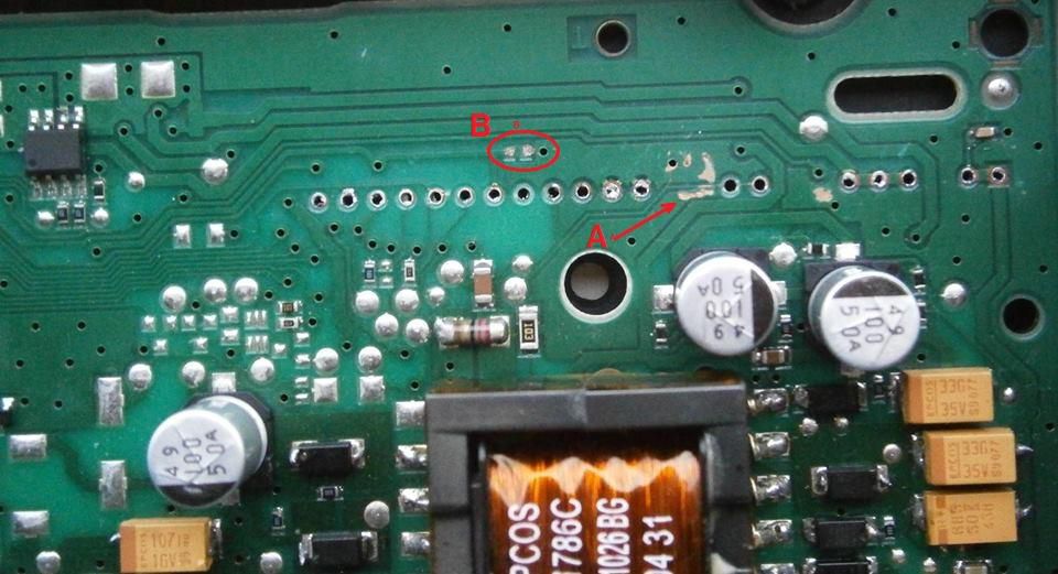

Bonjour à tous
Je suis entrain de réparer mon compteur de scenic 2 et je cherche de l'aide
si quelqu'un pourrait me dire la valeur exacte du condensateur céramique manquant ( voir photo au point B en haut de l'image ) je lui serais reconnaissant
si quelqu'un peut me dire ou va la piste A ? est ce qu'elle rejoint un petit trou ou pas ( voir photo au point A ) je le remercierais beaucoup
Ludovic

Je viens de récupérer un compteur massacré, piste arraché, soudure pâte de mouches, il beepait plus, juste un couinement de compteur asmathique.
Je reprends les soudures et là il fait ses 2 beeps mais afficheur droit éteind.
La piste sous la 30R0 était arraché, je tire la soudure contact OK.
La mémoire est bonne, mais y a pas de jus qui arrive pour allumer l'afficheur droit. Le régulateur 5V est bon, tous les petits mosfet aussi.
Compteur déclaré mort par un pro dont je tairai le nom.
Qui a une petite idée :?:

Vu l'état du labourrage car c'est du labourrage je sais même pas comment il arrivait encore à couiner.
Je viens d'avoir un compteur de scenic qui n'est pas en panne c'est génial :crazy: aucun symptome connu, le seul en ouvrant la porte il reste éteind, un coup sur la casquette et il est parti pour la journée, pas d'horloge qui clignote rien, il perd juste la mémoire du km journalier et l'horloge à la fermeture.
Et maintenant sans le grand afficheur tout est bon, avec le grand afficheur il tient 2min et s'éteind en affichant injection défaillante puis le black out. Pour le rallumer faut couper la masse et le +. En faisant plusieurs coupures du + il démarre pas.
