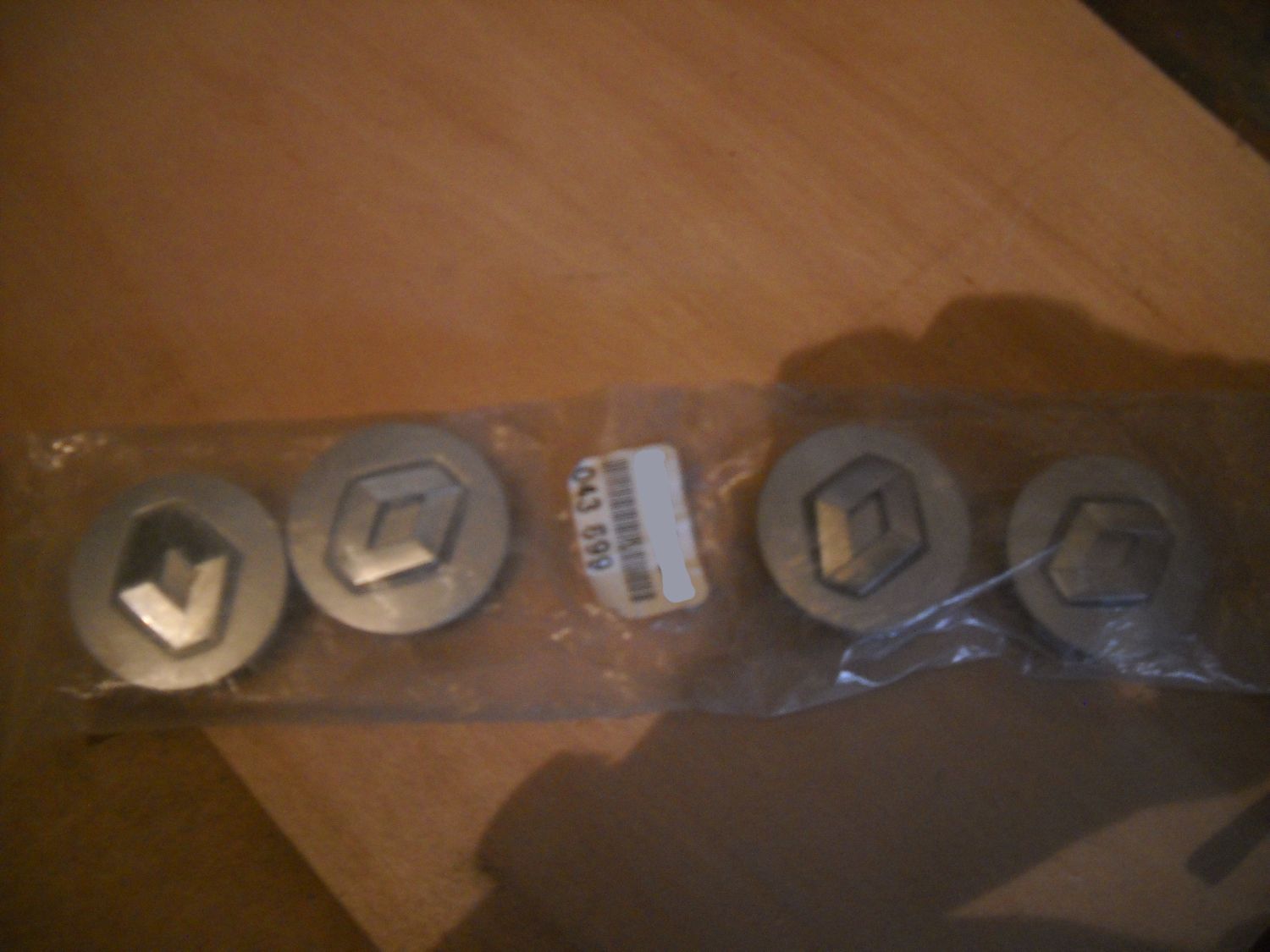

Question subsidiaire en guise de réponse :sifflote:..., jsuis actuellement en 205/55R16, ce qui donne un diamètre total de 63,19 cm (11,275 cm x 2 + 16 x 2,54 cm = 63,19 cm) et un périmètre de Pi x 63,19 = 198,42 cm. La Laguna est homologuée aussi en 225/45R17, ce qui donne un diamètre total de 63,19 cm (10,125 cm x 2 + 17 x 2,54 cm = 63,43 cm) et un périmètre de Pi x 63,43 = 199,27 cm. Si vous suivez toujours, ça nous donne un écart de 0,38 %. Ce qui signifie qu'au lieu de rouler à 100, on roule à 100,38.
D'où ma question, comment sont étalonnés les compteurs ? Coupe t'on la poire en deux ? Ou considère t'on que l'écart est trop négligeable pour se prendre la tête avec ça et je suis le seul idiot à poser ce genre de questions :lol2:

T'as chopé des drenalic? :mrgreen:
Message Jeu 16 Avr, 2015 14:04
mouais.. mais drenalic, sylverstone, impulsion ont ce cache moyeux là
