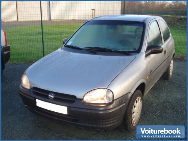

Es tu sur que c'est bien la même? La notre est de 96! Pour le côté changement je comprend bien!

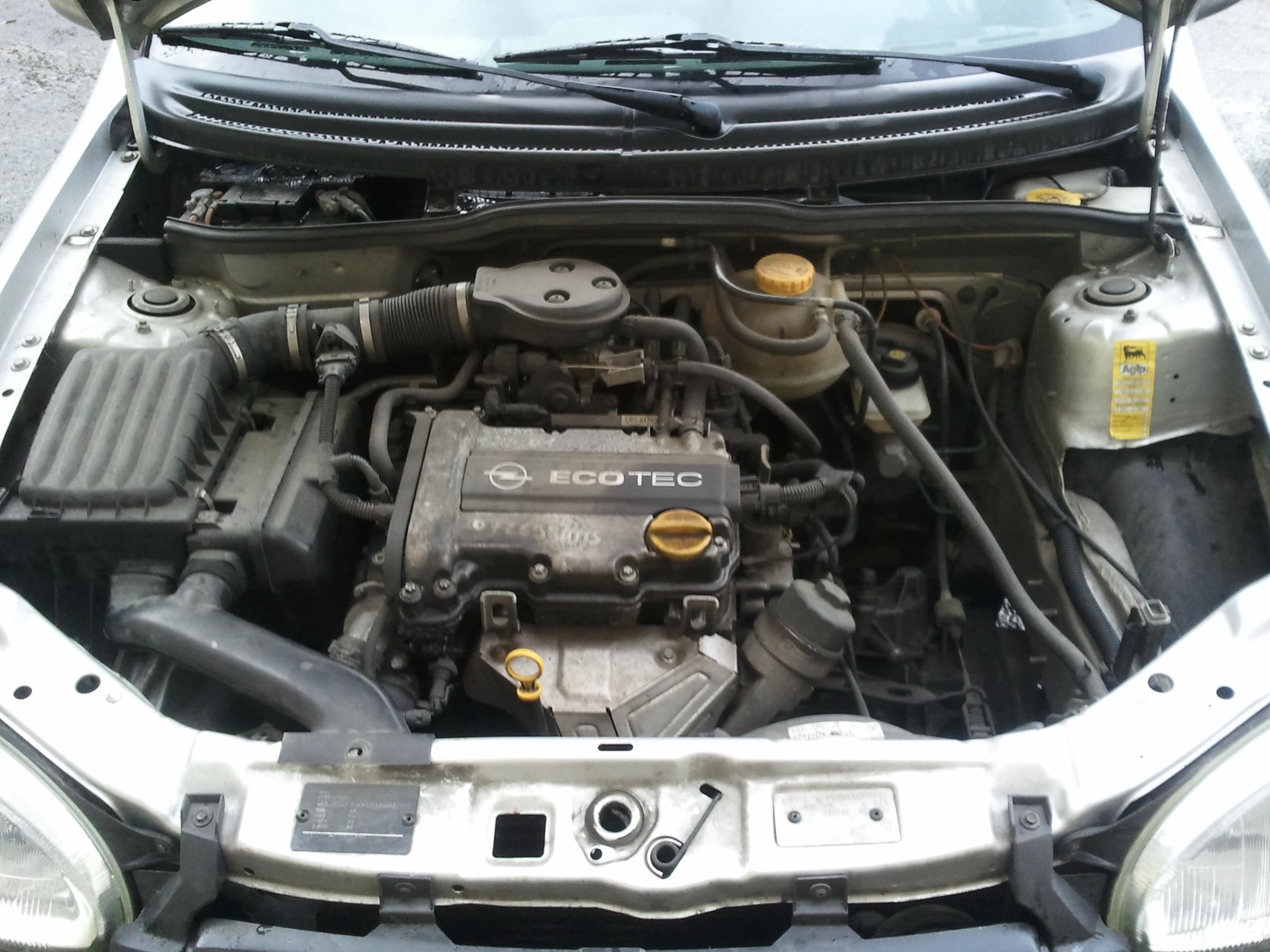

Je ne sais pas de quand elle date mais c'est ce modèle:
Je ne sais pas non plus quelle motorisation c'est, à part que c'est une essence, j'aurais plus de temps ce soir pour admirer la bête.
Je me dis aussi qu'elle n'est peut-être pas au meilleur de sa forme, ce n'est qu'une voiture de prêt mais quand même. Accroche de l'embrayage hyper bas mais course hyper réduite, accélérateur mou et une course hyper longue, amortisseurs mous, direction (assistée) dure en son point milieu et hyper légère ensuite. J'ai l'impression de ne rien avoir dans les mains et que si je donne un coup de volant un peu sec, je vais me retourner. Je vais sûrement m'habituer.
J'ai pu regarder à midi, les seules infos que j'ai pu récupérer sont la puissance fiscale (4Cv) et qu'il y a un marquage "12 V" à l'arrière. Ainsi, d'après le net, seule la 3 cylindres, 1.0L 12v correspond.
Ce qui explique qu'elle ronfle comme un mazout au démarrage, c'est une 3 pattes. Au passage je ne savais pas qu'Opel avait sorti des 3 cylindres.
55 Chevaux, 8,4 mKg de couple, Km DA -> 38,7 s, soit quasiment 10s de plus que ma lag' ce qui représente environ 500 m dans la vue au bout du kilomètre! M'étonne pas que ça change....

et si tu as le 3cylindres alors ça va encore!! Nous c'est la 1.2l qui sort 45ch!! un putain de méga-veau!!!! Et qui consomme comme un 1.6l!
C'est effectivement pas si mal équipé pour une citadine de cet âge, y a les vitres électriques, direction assistée, fermeture centralisée, boucliers et retros peints (enfin elle appartient à un carrossier alors je ne sais pas si c'est d'origine)...c'est une viva (c'est écrit sur les portes).
Enfin, je ne vais pas me plaindre, je ne suis pas à pied et je n'ai pas de kilomètres à faire d'ici à vendredi!
J'imagine même pas le coup de pied au cul avec encore 10 cv de moins! Mon ancienne voiture n'avait que 75 cv pourtant et elle était plus lourde, mais elle parait bien plus vive (je l'ai reconduit y a pas lgtps).

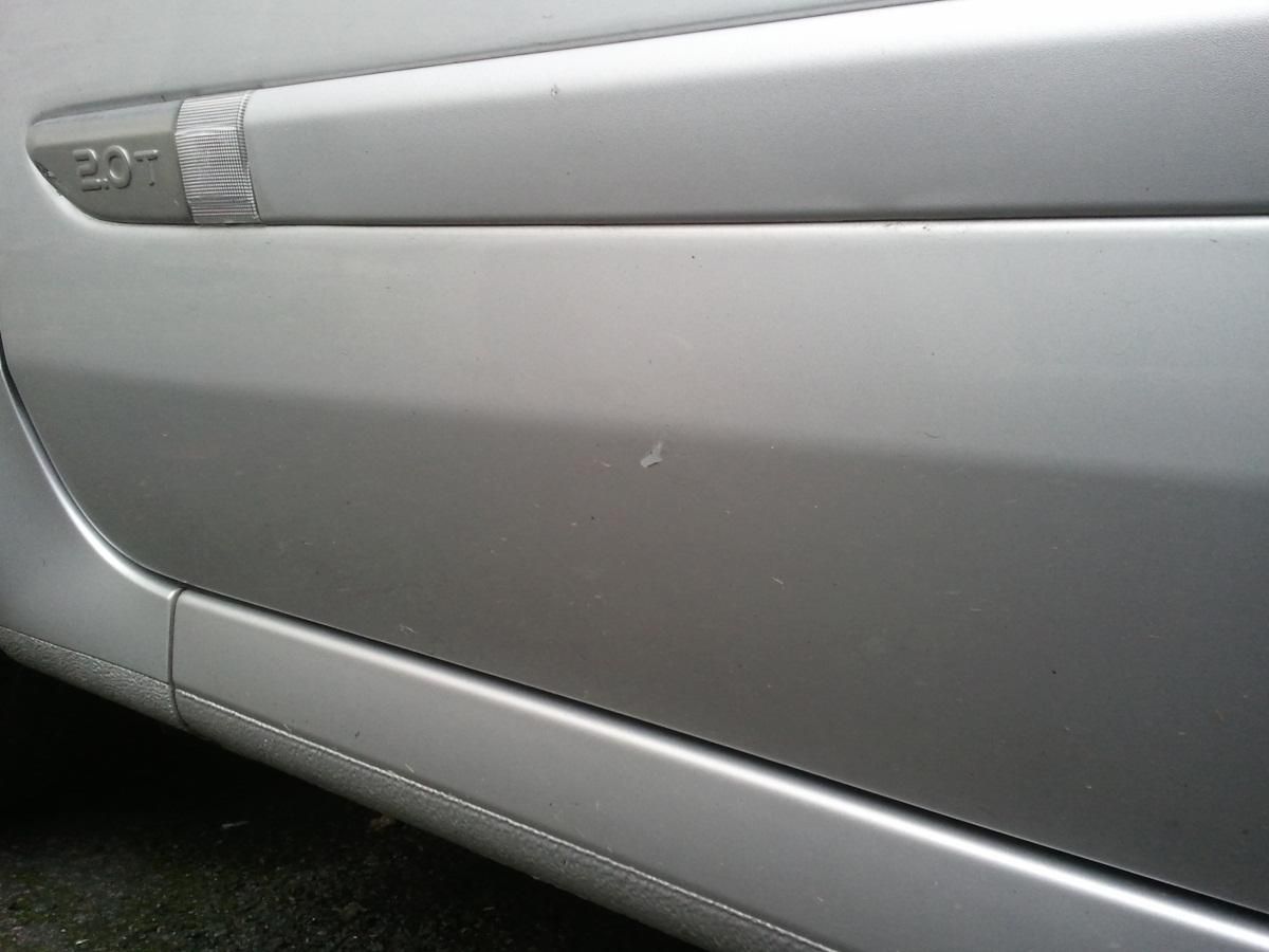

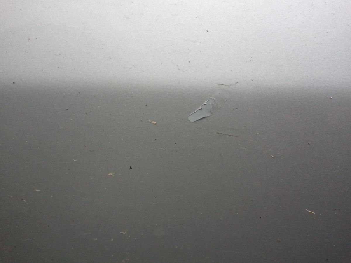

J'ai donc récupéré la lag' hier soir, le travail semble propre (je dis semble car à la nuit...).
Cependant, je suis allé terminer le lavage, notamment au niveau des jantes à une station HP et là horreur! Au niveau de la porte conducteur, ce que je prenais pour un débris collé et sur lequel j'ai insisté à la HP, était en fait une petite pellicule de peinture décollée par une projection je suppose. Du coup j'ai maintenant un petit éclat d'environ 2/3 mm au carré ! On voit l'apprêt de la fois où elle avait été réparée l'hiver dernier je suppose.
Deux questions me viennent:
- Comment se fait-il que la peinture s'enlève comme cela, comme un adhésif qui se décollerait ? Même s'il y a eu impact, au pire il devrait y avoir une marque. Est-ce le travail de peinture de l'autre carrossier qui aurait été mal fait ?
- Comment reprendre cela ? Si c'est dû à un mauvais travail, je retourne le voir c'est clair (d'où la première question). Autrement que valent stylo de retouche ou autre ? Je précise que cela n'est pas à un endroit très visible donc si le résultat n'est pas parfait ce n'est pas non plus dramatique.
Je fais une photo dès que possible, ça sera plus parlant.
Message Ven 28 Dec, 2012 09:12
Ne touche à rien, retourne les voir. Généralement ils ne sont pas relou et font les retouches car si c'est de leur fait ils savent le reconnaitre de suite. Au pire tu te fais envoyer balader!
J'ai pu faire des photos de mon souci de peinture sur la porte pour illustrer mes propos:
On voit bien que la peinture part en pellicule et l’apprêt en dessous, ce qui ne me parait pas normal. Surtout que je ne pense pas avoir eu de choc ici, autre qu'un éventuel caillou projeté mais qui aurait du faire une marque tout au plus.
Je compte bien entendu retourner voir le carrossier avant de toucher à quoi que ce soit, mais s'il y a des spécialistes qui sauraient me donner des infos sur la cause du phénomène, je suis preneur. J'aimerais en effet préparer quelques arguments dans le cas où celui-ci rechignerait.

Mon autre souci sur ma peinture de porte devrait se régler car le carrossier s'est engagé à la reprendre. Il n'a pas discuté autrement que de me dire qu'il faudrait que je m'en souvienne si je dois de nouveau faire appel à un carrossier. Il ne m'a pas indiqué la cause, mais je pense qu'il la connait bien pour ne pas discuter du tout...
Normalement on ne passe pas une peinture récente à la haute pression... :-?
Message Mer 30 Jan, 2013 21:01
Exact vu qu'il faut compter 3semaine avant que le vernis soit entièrement sec et pris
La réparation de la porte date de l'hiver dernier, ça fait donc environ 1 an, le vernis doit être sec.
Après la réparation qui a été faite dernièrement sur le bouclier, j'ai pas insisté lors du lavage et ça n'a pas bougé, mais c'est vrai que j'ai pris quelques risques sans vraiment y penser. Habituellement, je ne suis pas un acharné du lavage de voiture (genre 2 fois par an), je ne l'abîme pas tellement avec les lances HP.
Autrement petite alerte hier soir, les feux de recul et le bip qui va avec ne se sont pas déclenchés à l'enclenchement de la MaR. Ils sont apparus lorsque j'ai commencé à reculer... Je crois avoir déjà vu des post à ce sujet. Du coup j'ai refait plusieurs fois PM / MaR pour tester mais ça refonctionnait nickel. A suivre
Message Jeu 31 Jan, 2013 08:01
Lavage au jet d'eau et à l'éponge savonnée.. ça prend un peu plus de temps, mais c'est moins brutal pour la peinture.
Par contre, je pense quand même que la peinture n'a pas été bien faite à la base :pense: avec de la poussière qui s'est déposée sur la peinture avant le vernis.

Je lave ma voiture en grand, une fois par an pendant les vacances, avec éponge et eau savonnée mais habitant le reste de l'année en appart', c'est pas évident.
Je ne suis pas spécialiste en peinture auto, mais je m'y connais un peu plus en peinture bâtiment et ça ressemble à une mauvaise préparation. L'apprêt est bien visible et collé mais la peinture ne semble pas adhérer sur celui-ci. Je pense pour un défaut de ponçage léger ou un mauvais dépoussiérage / dégraissage avant application.
Enfin, il s'est engagé à reprendre le défaut, il convient donc qu'il y a un problème...
