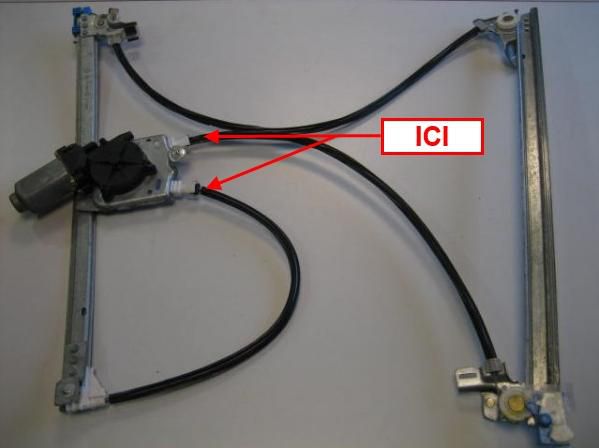

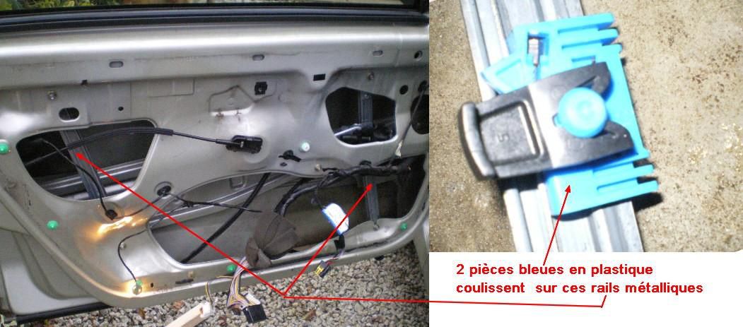

J'avais le même problème que toi sur la vitre conducteur, grincement quand il fait chaud. Je tartinais les coulisses sans grand succès.
Je me suis finalement décidé à démonter la garniture de porte, (j'étais pas très chaud car jamais fait, mais assez facile) et en fait ce qui grince, c'est le coulissement de pièces en plastique sur des rails métalliques.
J'ai tartiné de graisse blanche les rails et les cables qui passent à l'intérieur de ces rails et depuis plus de bruit.

J'avais déjà démonté la contre-porte l'an dernier (d'ailleurs je me demande comment vous faites sans les démonter...), ce qui m'avait permis de voir que c'est les coulisses plastique sur les rails métallique qui provoquent ces grincements, mais du lubrifiant liquide n'est certainement pas le mieux adapté.
Je vais donc réitérer l'opération et faire comme toi, c'est à dire mettre de la graisse directement sur les coulisses. En tout cas ça me rassure de voir que cela fonctionne durablement chez toi.

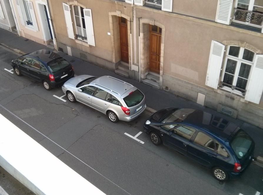

Petit clin d'oeil et petite pensée pour Chichi1er, voilà ma lag' en fâcheuse posture...
Ils sont partout :peur2:
:lol2: le gang des picasso !!! :mdr: :mdr:
Message Dim 15 Sep, 2013 17:09
:lol2: :lol2: :lol2: :lol2:
