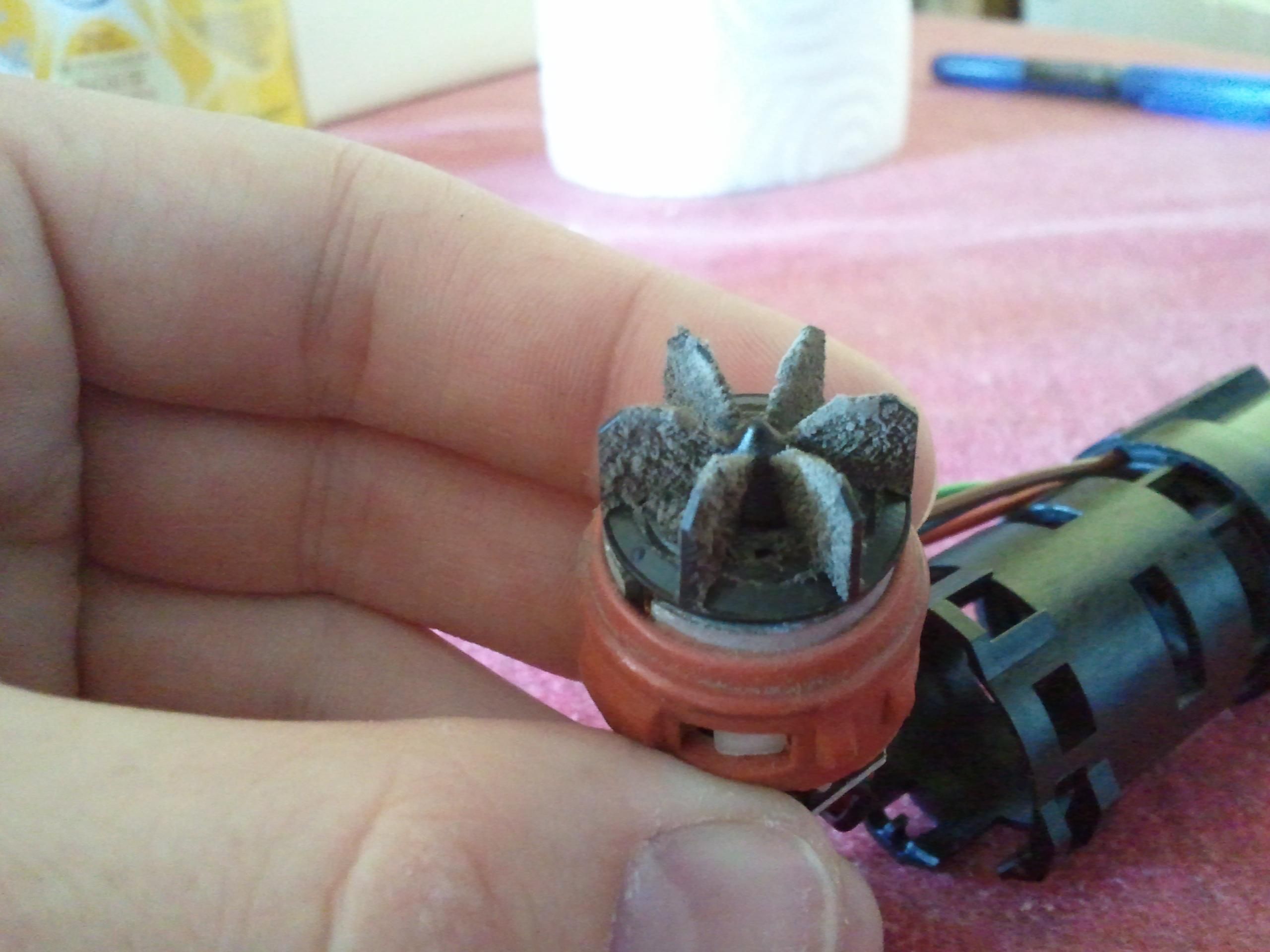

En ayant marre d'entendre le ronron du ventilateur de la sonde de clim' auto au ralentit, je me suis décidé à m'attaquer au nettoyage de celui-ci.
J'ai suivi grosse modo le bon tuto suivant :
http://www.forum-renault.com/t609-tuto-nettoyage-sonde-in..perature-et-humidite
Avant :
(quant on voit le tas de crasse, je comprends bien pourquoi celui-ci était plutôt bruyant...)

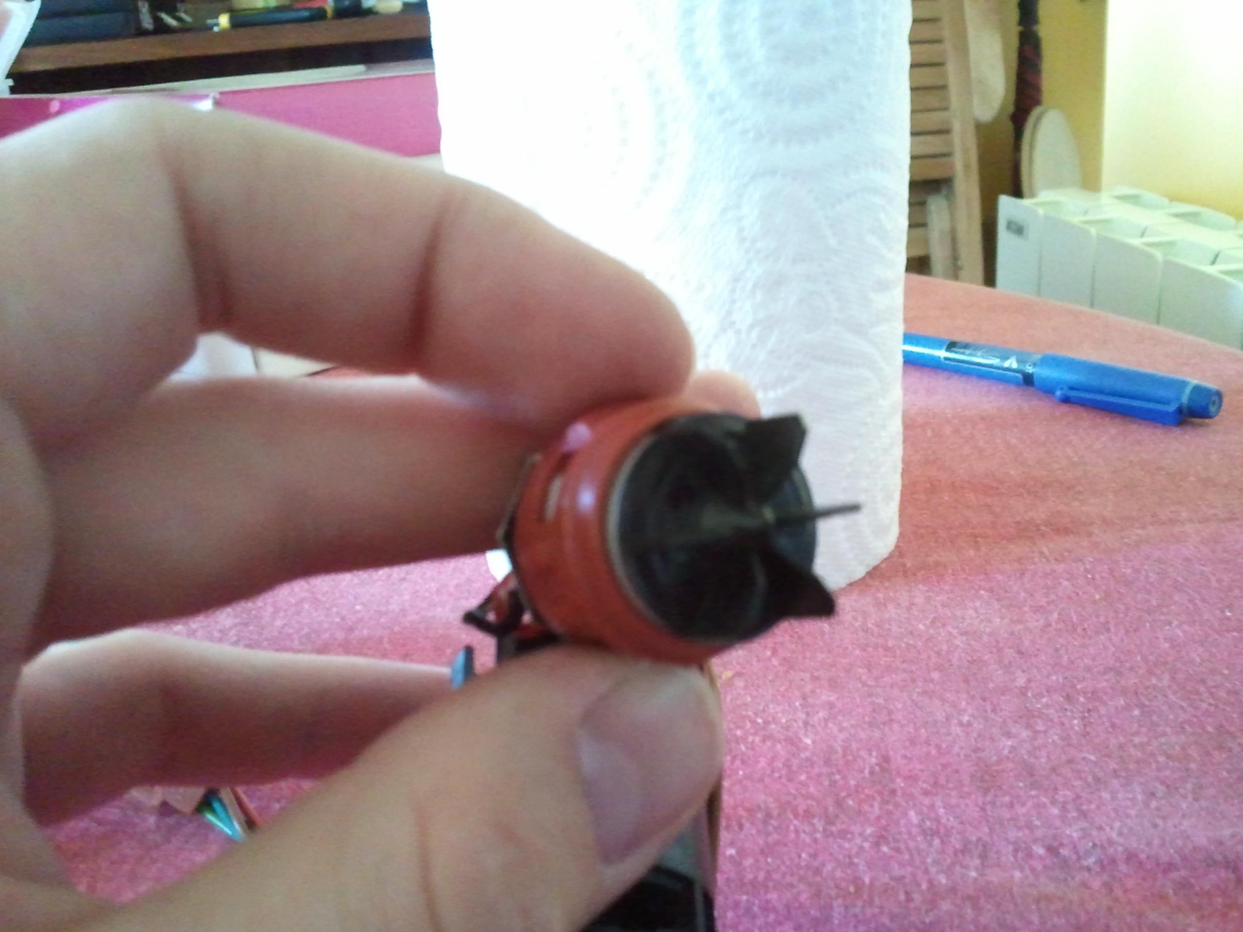

Après :
(absolument aucun bruit maintenant, au point que j'ai du lancer la clim' auto pour m'assurer qu'il fonctionnait encore...)
Opération simple et rapide que je conseille à tous qui ne l'auraient pas encore fait (et ne pas oublier le graissage de l'axe du ventilo pour un silence parfait)
