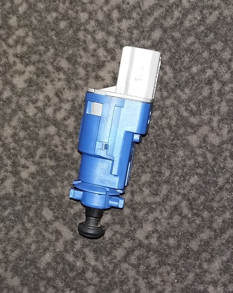

Voici l'objet du délit, changé ce matin. Le problème semble bien être résolu.

Effectivement, la collerette de maintien en appui a cassé, donc le contacteur ne pouvait plus tenir.....

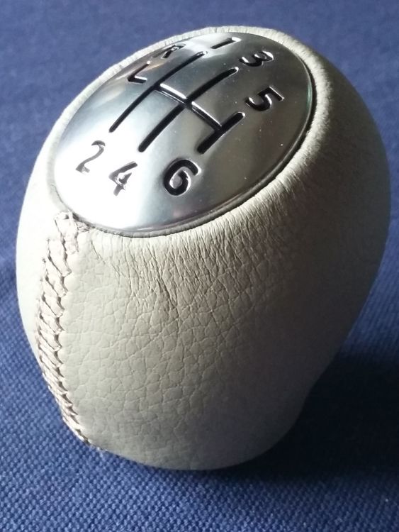

Je commençais à trouver le temps long et à m'inquiéter de ne jamais voir mon pommeau alors que le chèque avait bien été encaissé, mais il est finalement arrivé ce midi :
Sa forme est légèrement différente que celui d'origine (plus ronde), et les coutures me font penser au modèle des Megane / Scénic. J'espère donc qu'il se montera sans problème... Reste plus qu'à, mais j'avoue que j'angoisse un peu car ça ne me semble pas si évident à enlever :peur2:

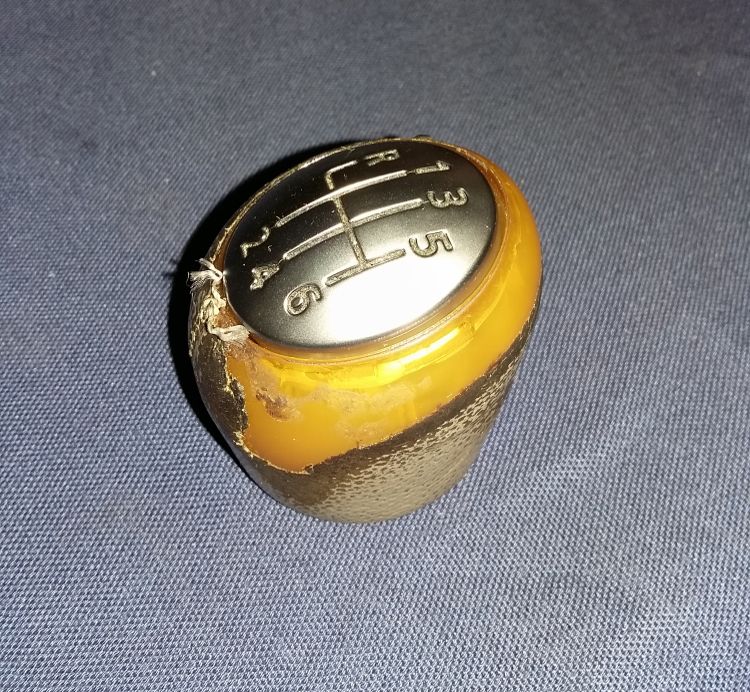

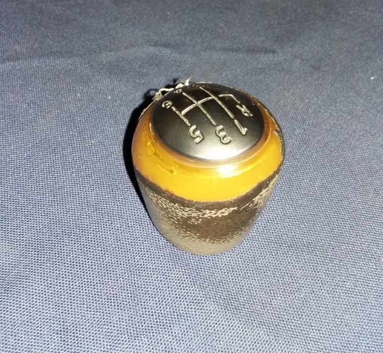

Ca y est mon pommeau est changé. Finalement ça n'a pas été si compliqué que ça à retirer quand on sait comment il est maintenu en place et que l'on s'y prend bien. On l'a pris en pincette entre 2 tasseaux évidés et maintenus par des serre-joints et il est venu tout seul.
Il a fallu raccourcir un peu l'empreinte plastique au bout de la tige du levier pour remettre le nouveau car celle-ci était trop haute pour le nouveau pommeau. Du coup, il ne rentrait pas suffisamment pour que la bague puisse jouer son rôle.
Petite photos de l'ancien pour illustrer que ce n'était pas du luxe :

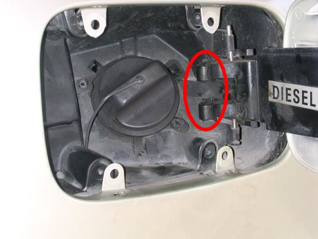

Sinon j'ai la 2eme broche plastique sur les 2 qui retiennent le volet de la trappe à essence qui a pété vendredi soir !
Une était déjà cassée quand j'ai eu la voiture et la dernière a fini pas céder à son tour. Du coup la trappe ne tient pas bien ouverte ce qui n'est pas trop gênant mais elle ne tient pas bien fermée non plus ce qui est plus problématique. La trappe se ballade dans les rond points et avec les perturbations aéro :hum2: J'ai mis un scotch en provisoire ce qui est moyen pratique et pas très esthétique.
A priori on y accède en démontant la garniture du coffre mais pensez-vous que cela vaille le coup de tenter une réparation ou vaut-il mieux tenter d'en trouver dans une casse ?
Sinon je me disais que de mettre un genre d'aimant pour la maintenir fermée pourrait être un bricolage valable :pense:

Le volet couleur est fixé à l'aide d'une coulisse sur l'ensemble, donc aucun souci pour récupérer et remettre en place le mien. Je vais appeler des casses par chez moi cet aprem' pour voir s'ils auraient ça.
Je présume qu'il faut passer par le coffre en déposant la garniture pour démonter l'ensemble ?
En général oui, il faut enlever les garnitures pour avoir accès à la trappe. Il y a aussi des modèle ou on passe par le passage de roue mais assez rare. Sur ta voiture je pense que tu peux tranquillement dégarnir l'habillage du coffre et tomber dessus :pense:
