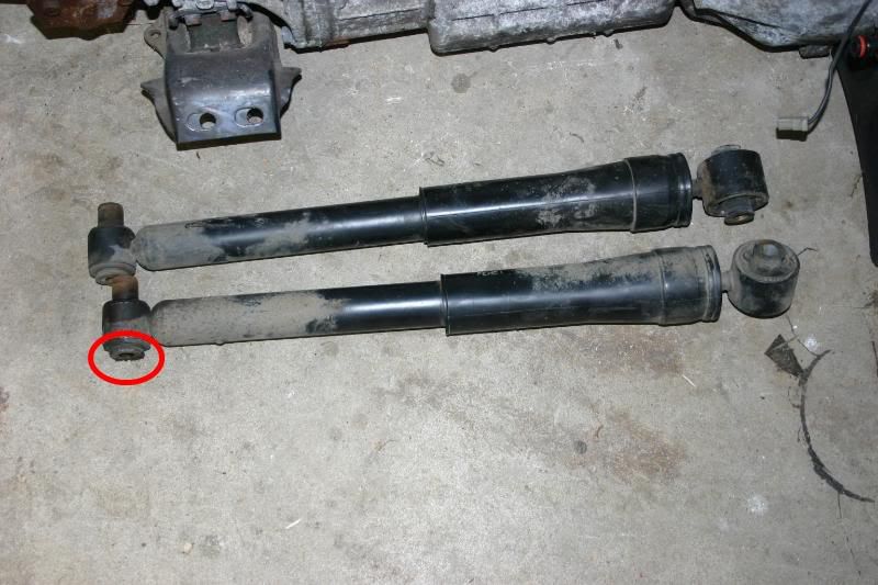

Premier chantier, prévu de longue date, le remplacement des amortisseurs arrières. Première bonne surprise, cela s'est déroulé sans aucun souci en 1h30 en prenant notre temps et toutes les précautions qui vont bien. Juste une petite difficulté sur le premier, pour le faire sortir de son axe, jusqu'à ce que l'on trouve la bonne technique. Après avoir tenté de taper sur l'amorto et de faire levier avec un pied de biche, on a simplement attrapé la partie arrière de cet axe avec une pince étau (en rouge sur la photo qui, au passage n'est pas de moi) afin de pouvoir le faire tourner et donc le dégripper. Après il est venu tout seul.
L'amortisseur identifié comme mort avait bien un souci, il faisait glouglou quand on le secoue... En tout cas à la conduite, je sens une nette différence. Déjà, l'arrière est beaucoup plus ferme. Est-ce à cause de l'usure des anciens ou parce que les nouveaux sont au gaz ? Certainement un peu des deux. Au delà de ça, la voiture est bien plus stable, notamment par vent latéral et au freinage et elle prend moins de roulis en virage.

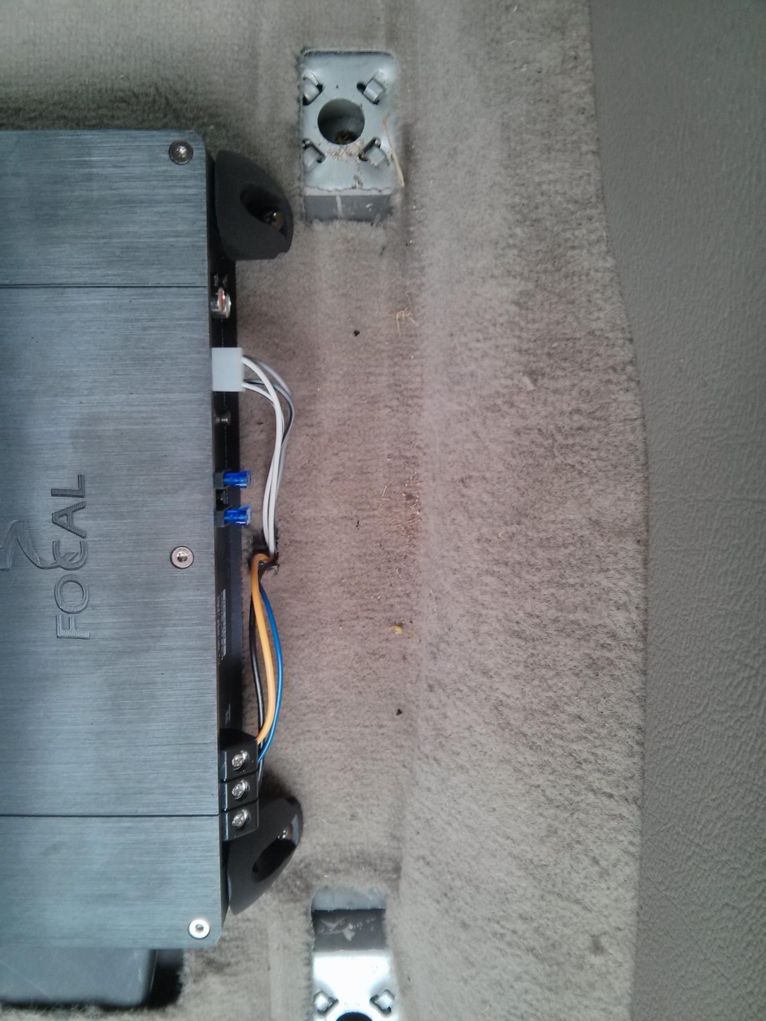

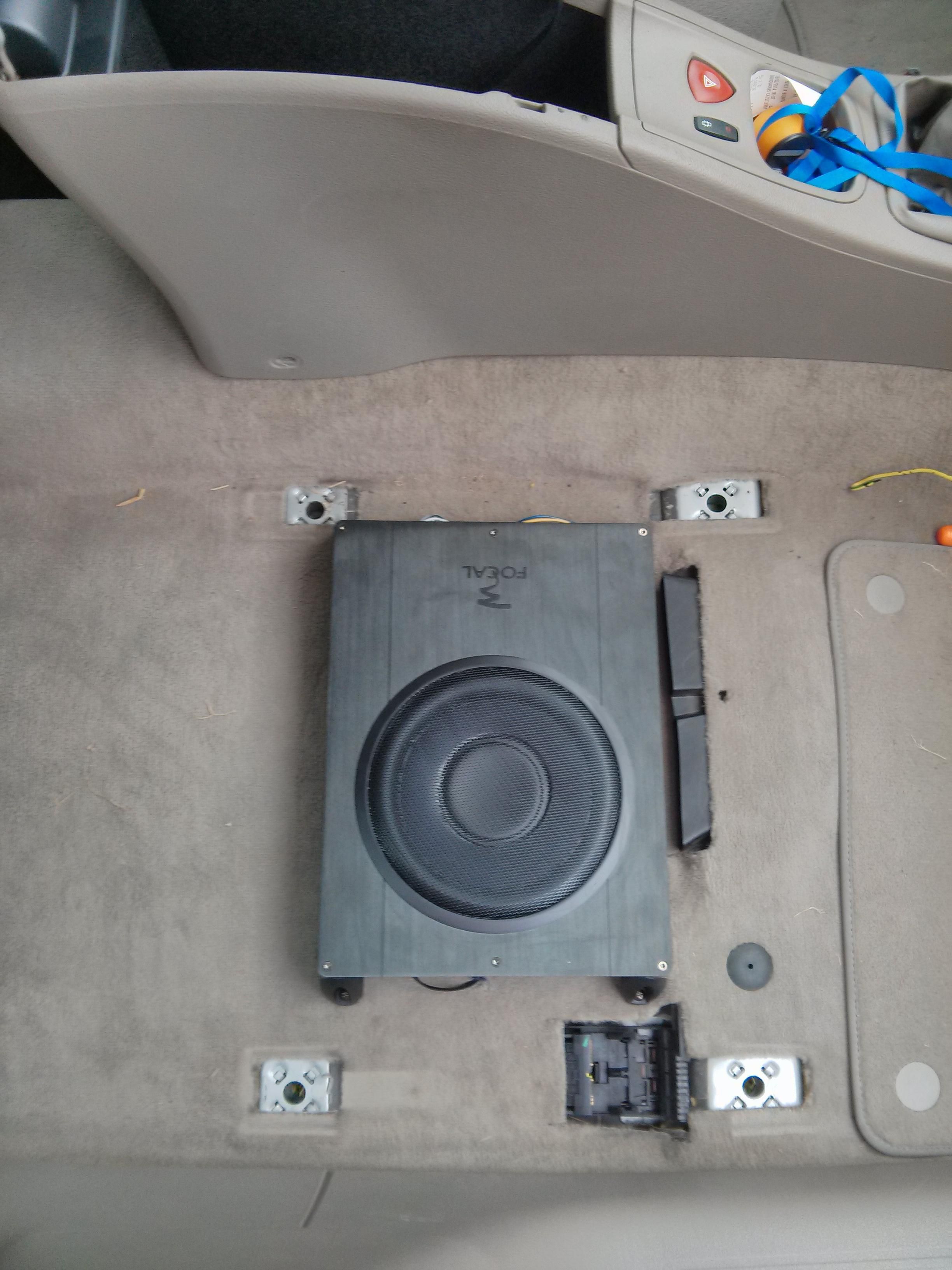

Autre chantier, l'installation de mon caisson iBus 20. Ca a été beaucoup moins simple. En effet, je tenais à le mettre sous le siège passager car je ne souhaitais pas encombrer mon coffre et cela facilitait le passage des câbles. Mais mauvaise surprise celui-ci ne rentrait pas à cause de la barre de renfort à l'arrière et des commandes à l'avant. En plus, sous le siège se trouve une tôle qui devait servir sur les phases 1 équipées de tiroirs. Mètre à l'appui, sans cette fichue tôle, le caisson aller pouvoir passer, à condition de l'installer avant le siège... Donc démontage du siège, découpe de la tôle, essais, câblages et repose du siège...Ouf, ça passe mais du coup mon siège passager est condamné dans sa position la plus reculée, c'est assez moyen Concernant le câblage, je suis allé au plus simple en utilisant la connectique ISO fournie. Je suis descendu côté boite à gant et sous la partie accoudoir, pour ressortir par dessous la moquette, juste au bon endroit sur le caisson. La télécommande est venue prendre place dans le vide poche central.
Vue de dessus :
(je précise que sur cette photo, le caisson est câblé, en attente de voir le siège venir le cacher)
Sortie des câbles:
Je suis hyper satisfait du rendu et de l'intégration totalement invisible. Je le suis moins vis à vis du siège passager bloqué. Afin d'abaisser le caisson, permettant ainsi au siège de retrouver sa mobilité, je ne vois pas d'autre solution que de faire une découpe de la moquette et de l'isolant pour l'encastrer plus. Mais je ne suis pas certain que ça soit une bonne idée pour l’insonorisation et je n'aime pas trop le côté "destructif" de la chose. Qu'en pensez-vous ?

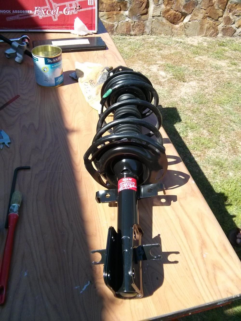

Du coup, après m'être équipé d'un outil pour comprimer les ressorts, je me suis mis à la recherche des amortos. Tant qu'à faire je voulais prendre les même que devant, à savoir des SACHS advantage. Mais malheureusement, il s'avère que depuis 3 mois, ni Osc... ni Yaka... ne les ont en dispo alors qu'ils sont toujours commandable . Du coup je me suis rabattu sur des KYB à gaz avec les butées de la même marque qui vont bien. J'ai également commandé des biellettes de barre stabilisatrice pour les changer en même temps car elle ne doive plus être neuves.
En espérant que ça se passe bien car ça va être une première et que je sois satisfait de mon choix d'amortos car j'ai entendu tout et son contraire sur les modèles à gaz. Etant satisfait de ceux que j'ai mis derrière, il n'y a pas de raison...

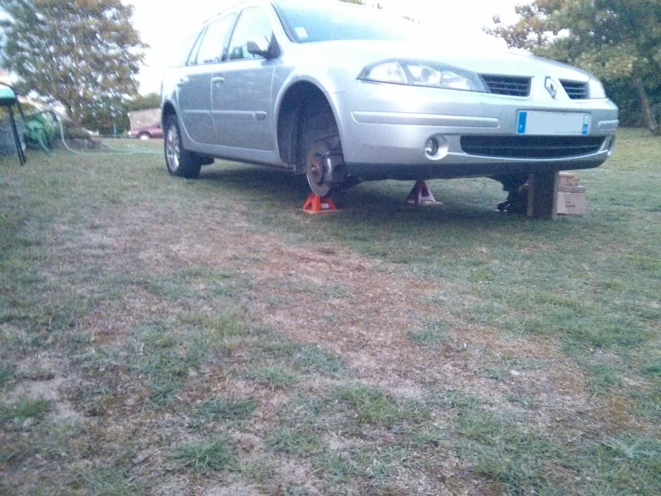

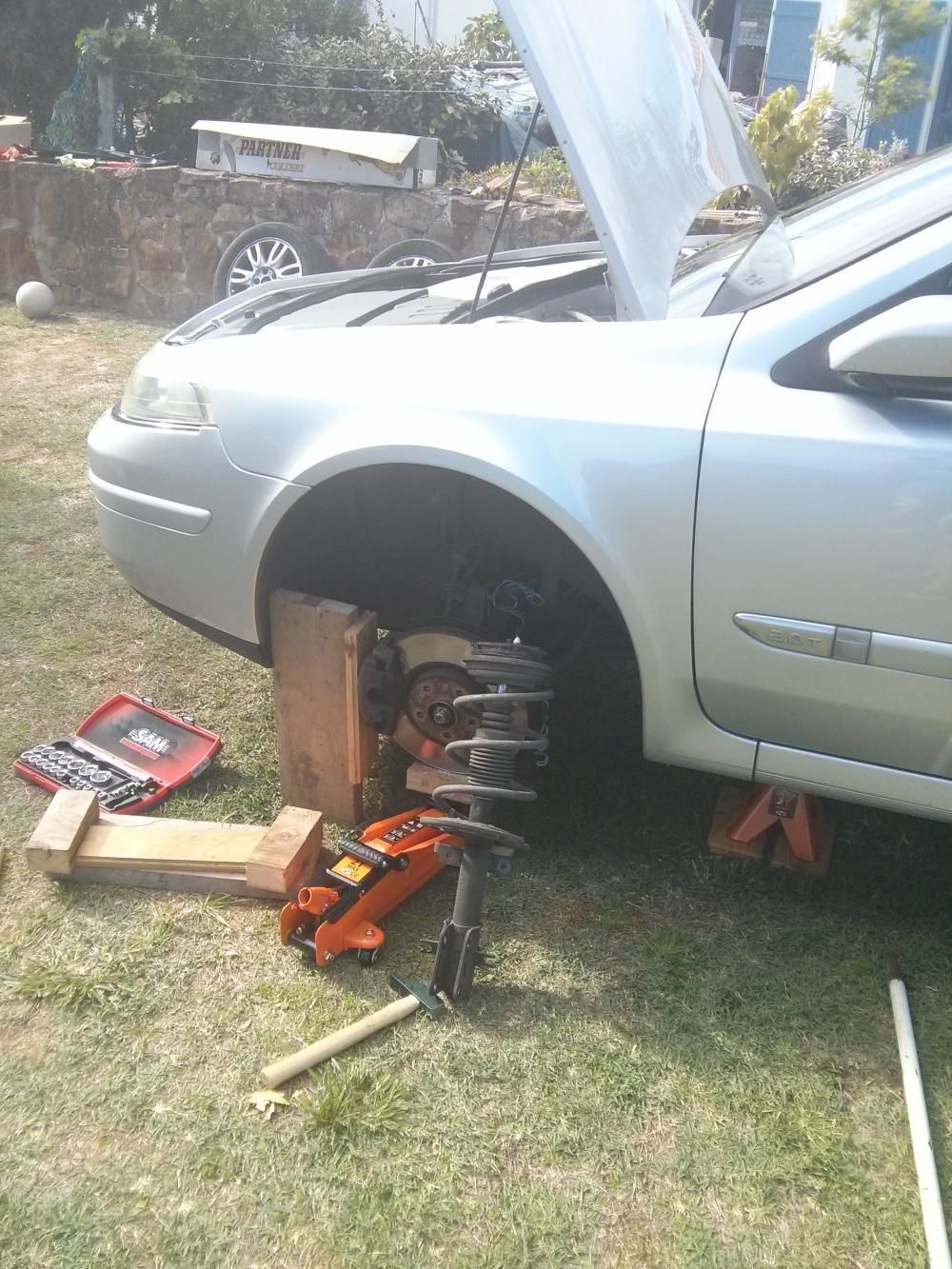

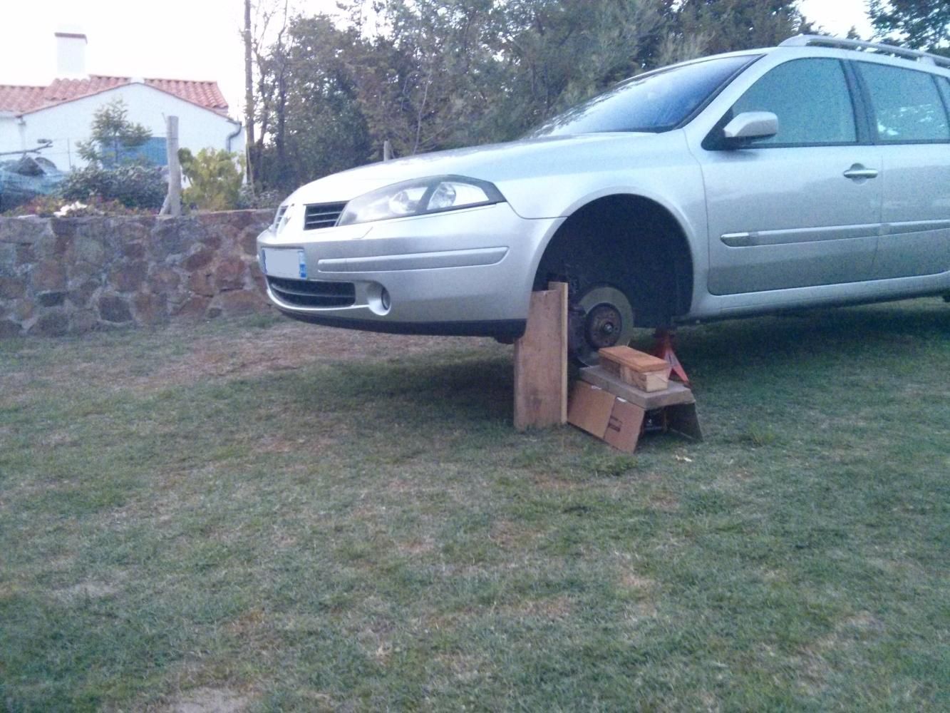

1ere étape, on lève la voiture et on sécurise. Perso, on utilise 2 crics sur roulettes, on place deux chandelles et on retire les crics.
2eme étape il faut soit, casser selon les prédécoupages prévus à cet effet l'enjoliveur plastique de la baie de pare brise qui vient recouvrir la fixation des jambes de force (ensemble amortisseur, ressort et butées) dans le compartiment moteur ou plus proprement comme je l'ai fait, déposer les essuies-glaces et ôter l'ensemble de l'enjoliveur. Une fois ôté, on peut voir la fixation de la jambe de force (cf étape 4).

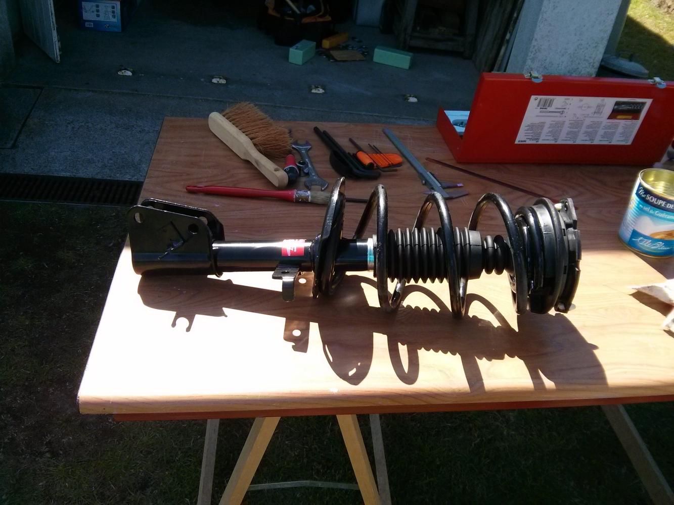

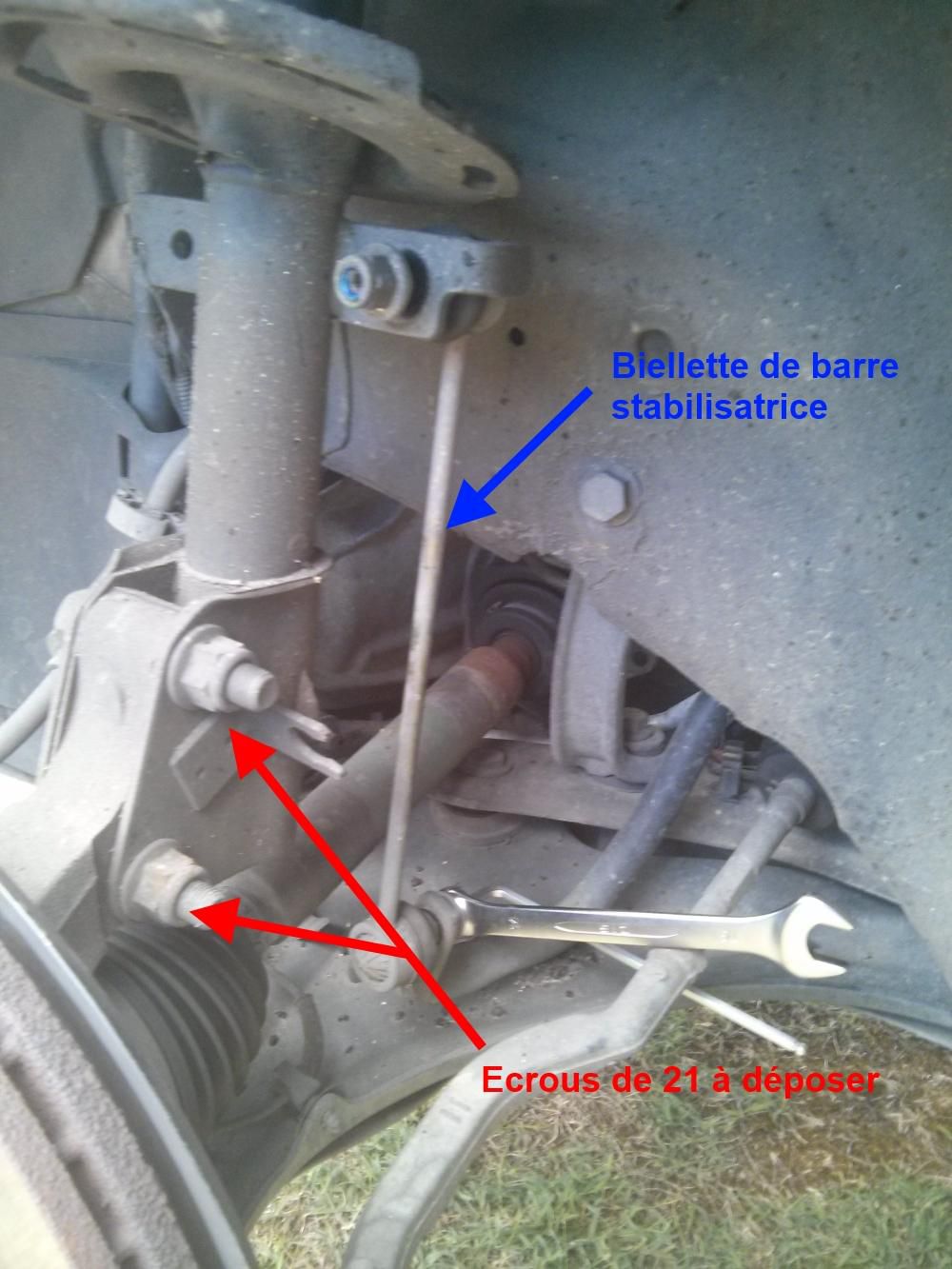

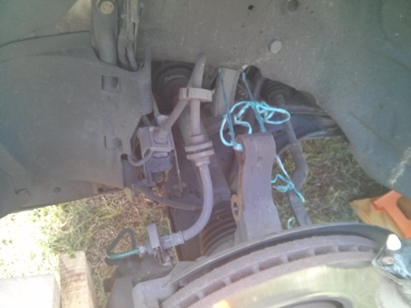

3eme étape, on enlève les deux roues et on fait une petite photo pour bien se souvenir du montage avant de tout déposer et on commence le démontage.
Il faut donc tomber les biellettes de barre stabilisatrices et les 2 gros écrous de 21 qui tiennent la jambe de force au porte fusée. Attention à tenir l'ensemble porte fusée quand on ôte des boulons pour car rien de le retient et il ne serait pas bon pour le cardan de tout laisser tomber... Nous nous sommes servis d'un cric qui porte l'ensemble et de planche pour ne pas qu'il bascule vers l'avant
(On croirait qu'elle vole )
et d'une ficelle pour ne pas qu'il bascule vers le côté

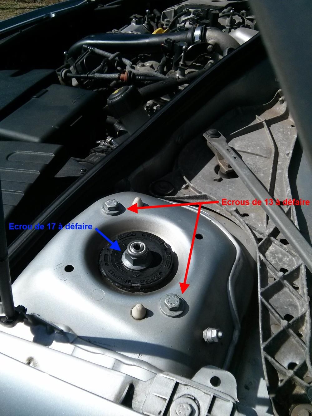

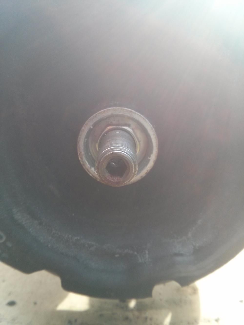

4eme étape, on remonte vers le compartiment moteur et on dévisse les 2 vis de 13 et l'écrou de 17 central
Attention, pour ce dernier, si sur la laguna ce n'est pas lui qui tient le ressort, ce n'est pas vrai sur tous les modèles. Il faut donc être sûr de son coup avant de le déposer...
La jambe de force est donc déposée
Comme évoqué en étape 4, sur la laguna, c'est ce second écrou de 17 qui tient le ressort
C'est donc ce dernier qu'il ne faut surtout pas toucher avant de comprimer le ressort !

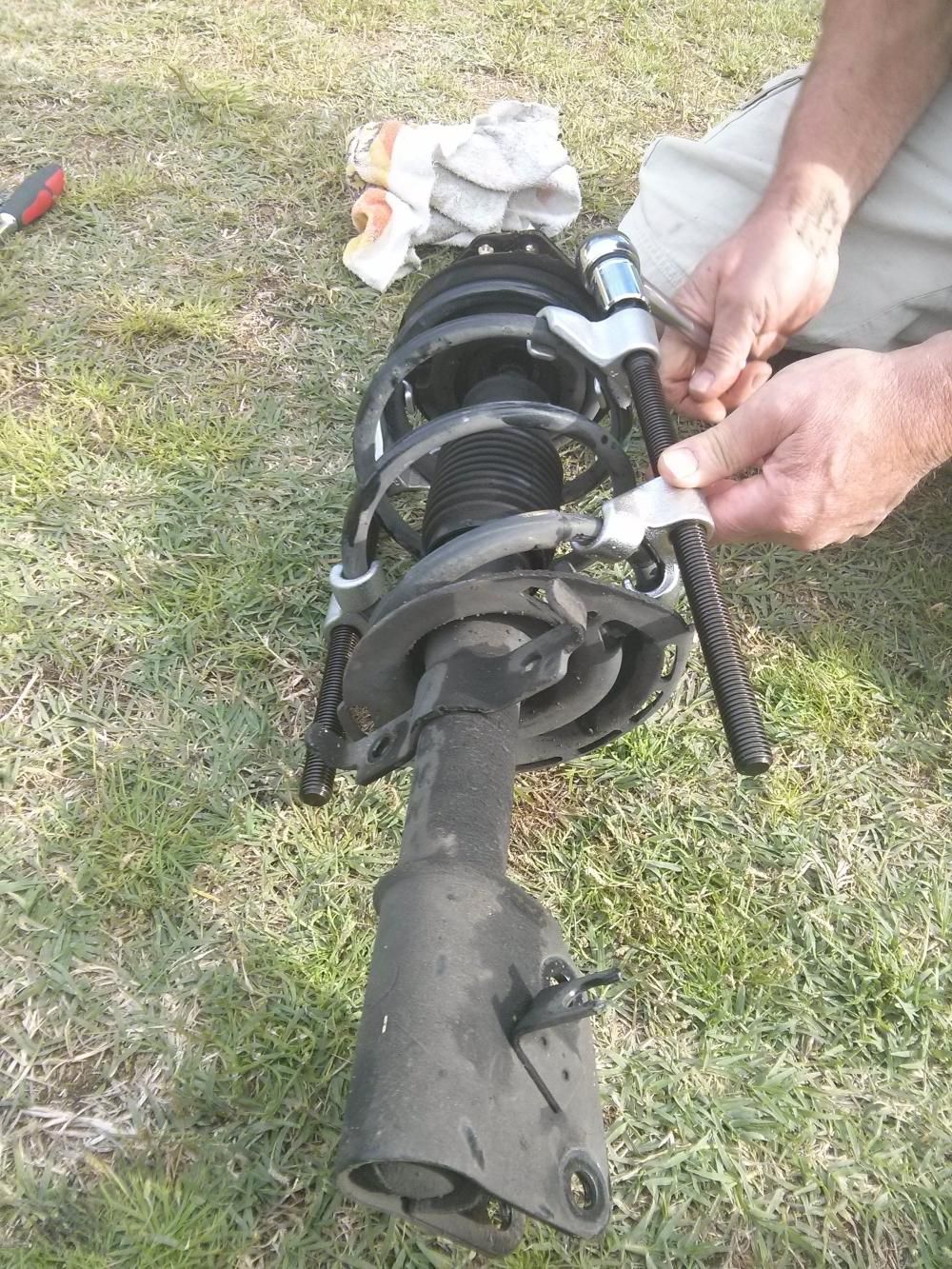

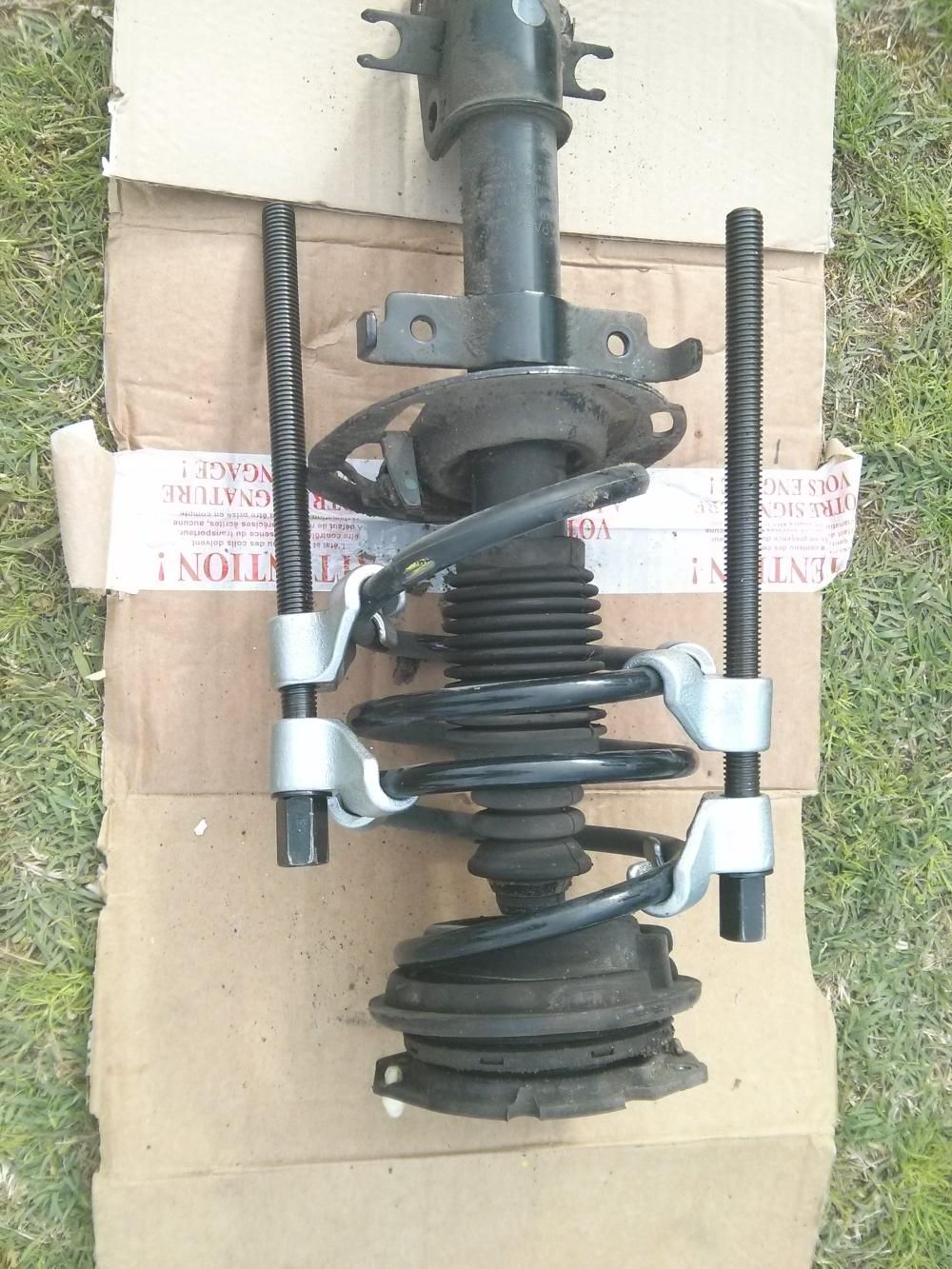

C'est donc sans grande surprise qu'on se dirige vers l'étape 5 qui consiste à comprimer le fameux ressort. Pour cette étape, il faut un comprime ressort. Il existe différents modèles plus ou moins "sérieux" et donc plus ou moins chers, perso, nous avons préféré ne pas lésiner sur l'équipement car cette étape peut vite s'avérer dangereuse, sans parler de montages maison plus ou moins farfelus que l'on peut voir sur le net...
Ensuite, on serre en tachant de veiller à être symétrique. Une fois le ressort comprimé, ça donne ça

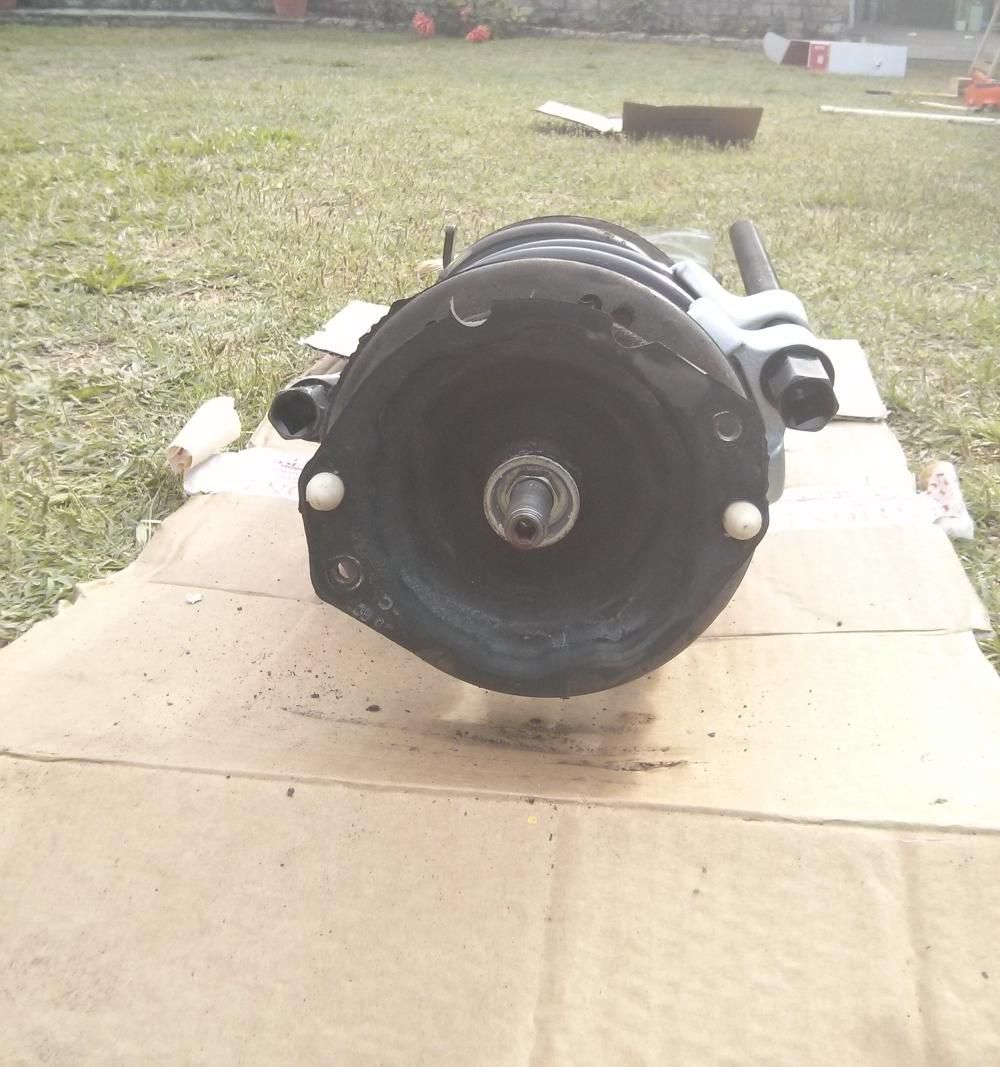

Après s'être assuré de la stabilité de l'ensemble, on peut attaquer le desserage de l'écrou de 17 vu en 4. Attention, il faut pour cela un embout de 17 entrant dans la gouge mais laissant un vide au milieu permettant le passage d'une clef allen pour tenir l'ensemble et éviter que tout tourne...
Une fois ce dernier complètement dévissé, on peut déposer l'ensemble de la jambe de force, à savoir, le ressort, l'amortisseur et les butées.

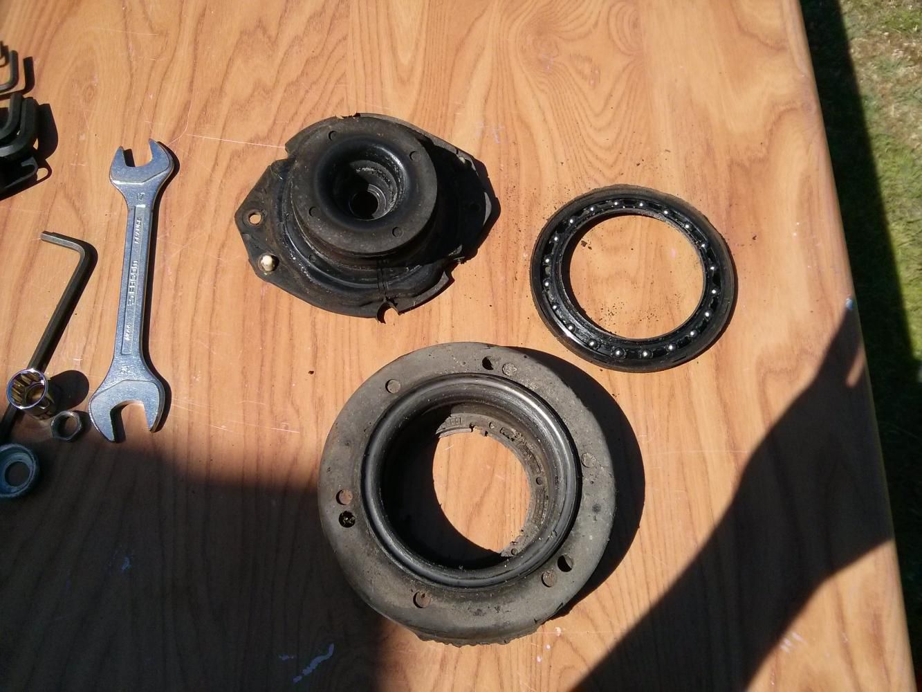

Petit aperçu au passage d'une butée d'origine
Rien que par la gueule de roulement qui s'est ouvert tout seul à la dépose, il apparaît évident qu'il vaut mieux les remplacer avec les amortisseurs. Egalement visible sur la gauche de la photo, notre embout de 17 laissant un passage pour la clef allen abordé plus haut.

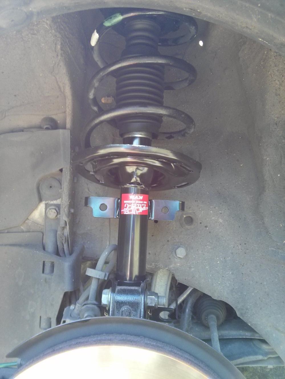

7eme et dernière étape, on remonte la jambe de force en procédant dans le sens inverse du démontage et on admire
