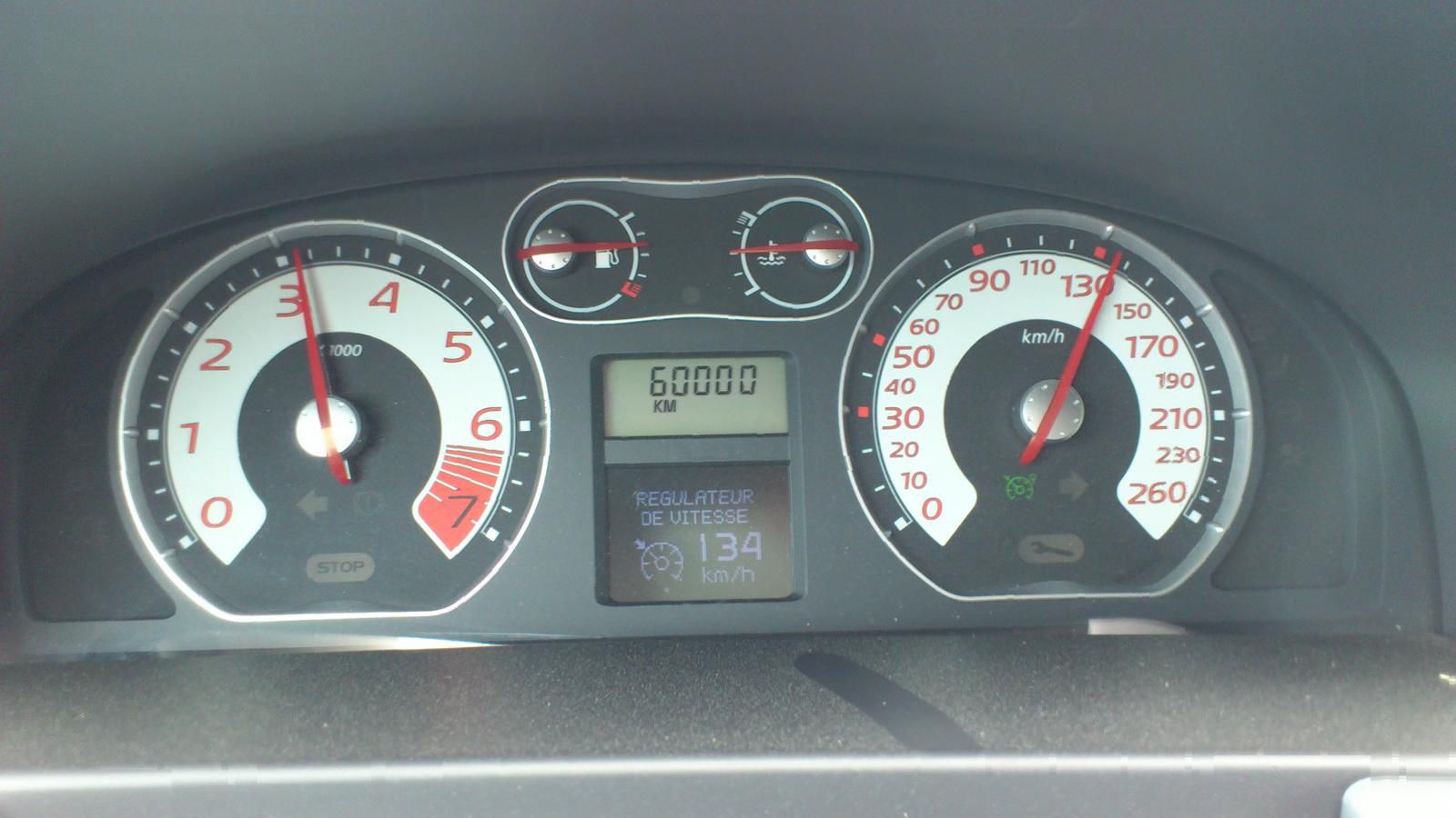

Et splatch ... 60.000km :

T'etait en 4ème?
Message Sam 30 Juin, 2012 22:06
Ca ressemble à la 5eme, mais pourquoi mettre le régul en 5 à 134km/h quand on a 6 vitesses :pense:
Donc, je dirais 6eme :pense:

Je pense qu'en vrai c'est 6eme...
Sur la mienne j'ai vu ça tout a l'heure... 3000tr / 90km/h en 3eme...
Je roule bien en 6ème sur autoroute.
Le régime est un peu élevé, mais le moteur ne fait pas encore trop de bruit à cette vitesse là.
C'était sur la Mégane que ça pédalait dans la choucroute (autour de 4000tr/mn à 130km/h :euh: ), avec le bruit qui allait avec :aieu:
La mienne est à 3000tpm à 130 également, pas de problème de bruit du moteur à ce régime, et comme c'est le régime de couple maxi ça permet de tenir les 130 sans aucun souci même sur des cotes très raides, et ça permet aussi des relance canon quand un idiot met 3 plombes à te doubler et que tu approche d'un camion :ouioui:
Par contre faut faire attention dans ces cas la, les 150 sont là très vite.
