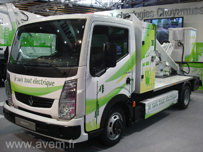

Pour ceux qui n'auraient pas eu cette info le mois dernier...
Renault Trucks et PVI présentent le camion électrique Maxity
http://www.avem.fr/img/news/2008/renault_trucks_maxity.jpg
A l'occasion du Salon Pollutec (...) Renault Trucks dévoile sur son stand le camion électrique Maxity dont la commercialisation est prévue pour 2010.
Conçu par la société française PVI/Gepebus, ce camion électrique reprend la même chaîne cinématique que le bus électrique Oreos 2x (...). Cela permet à PVI de réduire les coûts en produisant une seul chaîne cinématique adaptable à divers véhicules.
En terme de performances, le Renault Maxity électrique dispose d'une autonomie de 100 km environ grâce à un pack batterie lithium-ion. Sa vitesse de pointe peut atteindre les 70/80 km/h. Disponible en différentes versions, (nacelle, microbenne...), le Maxity électrique dispose d'une charge utile pouvant aller jusqu'à 1300 kg.
Après avoir testé le véhicule en interne, PVI et Renault Trucks vont passer à une phase de tests en conditions réelles d'utilisation en mettant une dizaine de prototypes à la disposition des collectivités intéressées. Cette phase de tests est importante puisqu'elle permettra de valider les performances du véhicule avant le début de sa commercialisation.
Rappelons tout de même que Renault Trucks n'est pas novice en matière d'électrique puisqu'il commercialise, depuis quelques années, déjà le Renault Midlum, un 12 tonnes électrique, dont la partie électrique a également conçue par PVI.
Outre le Maxity électrique, Renault Trucks présente à Pollutec son modèle hybride Renault Hybris dont les tests ont débuté auprès de la Communauté d'Agglomération du Grand Lyon (voir news précédente). Commercialisation également prévue pour 2010...
www.avem.fr/actualite-pollutec-renault-trucks-et-p..ique-maxity-635.html
