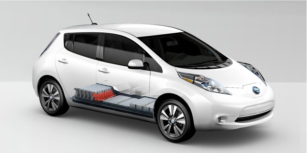

Jamais on aurait pu faire une VE aussi basse avec l'ancienne génération de batterie (celle de la Zoé ph1, ou leaf ph1)
En effet la batterie à migré sous la banquette arrière et dans le coffre, alors que sur la Zoé et la Leaf elle est sous plancher, ou elle occupe quasiment tout l'espace.
http://www.hyundai.fr/media/apps/Pip/content/showroom/contenu/ioniq/electric/images/performance_main_view1.jpg
Ioniq
https://www.nissan-cdn.net/content/dam/Nissan/nissan_europe/vehicles/leaf/product_code/product_version/performance_and_battery/leaf-performance-low-centre-of-gravity.jpg.ximg.l_12_m.smart.jpg
Leaf
