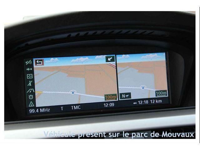

peux être la question a déjà été abordée mais, j'ai trouvé ceci:
je trouve que ça fait vachement penser au CNC de la laguna...
Just1
Graphiste
Message Jeu 21 Oct, 2010 13:10
le double affichage n'est pas que présent sur le CNC, il l'est sur le système BMW mais aussi sur le système tactile de Range Rover. Il y en a probablement d'autre :kiss:
GPS-Carminat
Mise à jour R-Link2
Message Jeu 21 Oct, 2010 14:10
Non non pas le double affichage, la partie affiche radio / GPS, la forme du pointeur etc...
Accordiola1
Message Jeu 21 Oct, 2010 17:10
Moi je trouve pas :euh:
