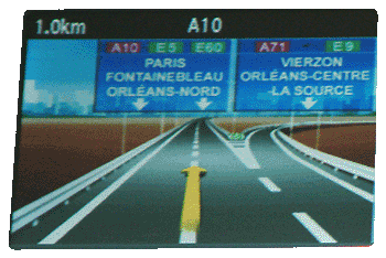

Les vues 2D et 3D sont parfaites et les images de croisements d'autoroutes sont géniales. Plus moyen de se tromper.
