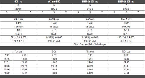

Intéressant, sur la fiche technique via renault.fr on peut voir la démultiplication pour chaque rapport de boite. Pour le Scenic on voit que les rapports de la boite manuelle 6 sont plus longs avec le DCi 110 Energy qu'avec le DCi 130 Energy ! :roll:
Avec la boite EDC les rapports sont vraiment plus courts. Je roule presque toujours sur autoroute, pour moi une boite courte est vraiment pénalisante car un moteur qui mouline dans le vide à 130 devient vite fatigant.
J'ai calculé le régime moteur à 130 km/heure :
DCi 110 EDC : 2800 tours/min
DCi 110 Energy : 2400 tours/min
DCi 130 Energy : 2500 tours/min
C'est vraiment surprenant que le moteur le plus puissant soit couplé à une boite plus courte.
Ou çà? tu as un lien?
clic pour agrandir [/img]
Message Jeu 22 Mar, 2012 15:03
C'est le lien du document source qui m'intéresse :wink:
