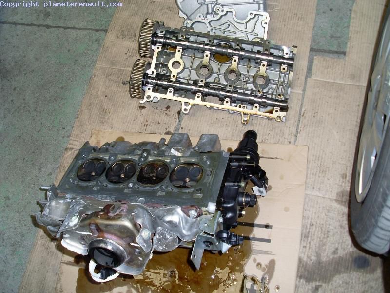

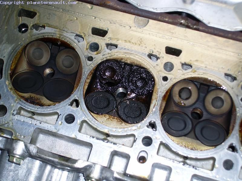

Salut tout le monde, comme promis, voilà les photos d'un K4m monté sur clioIII , qui a parcouru la bagatelle de 31000kms a l'E85 .
Les photos parlent d'elles meme, je les postes uniquement pour appuyer ce qui a été dis précedemment, si il y a des "tetes dures", c'est certainement parcequ'ils ont tout vu et tout fait ...
Le proprietaire de ce véhicule a le plaisir de prendre en charge tout les frais relatifs a la réparation malgres la garantie , puisque apres analyse , ce monsieur a roulé a l'E85 . Tant mieux pour lui, personnellement ca me fait sourire .

hop hop hop,le cas est assez surprenant....voir éloquent
les photos parlent d'elles memes :pense:

Impressionant, pas plus que ca, là sur les photos, on voit un point de chauffe soupape et une rupture , cela est du a un appauvrissement prononcé sur le cyl N°2 , normal et fréquent puisque celui ci compense la richesse "fin de cycle" , le N° 4 aurait subit la meme dégradation en un laps de temps record, pour info , les offsets mémorisé de richesse étaient en butée . . .
Pour répondre a ta question, les conduits, pompe, et carburant résiduel ont étés analysés par une societé ( labo ) indépendante et ont rapporté de mémoire: 17% de carburant conforme, et le reste en sous entendu "bio-éthanol" .
En conclusion et a la representation des mémoires watch-dog du calculo, le client a roulé en permanance a l'E85 .
Apres interrogation de celui-ci dans le cadre de la plainte qu'il impose envers le constructeur ( qui est peine perdue ) , son carburant provient des stations " LECLERC " .
Le roulage d'apres l'ADAC était mixte avec tendance urbaine .
Le cylindre 2 a surchauffé ; le 4 aurait subi la même dégradation .. peut-être ...mais sur la 1° photo on ne voit clairement que les cylindres 1 à 3.
vous dites que c'est dû à un mélange trop pauvre (enrichissement en butée) .. ce qui est facile à dire mais beaucoup plus difficile à prouver . Comme expliqué précédemment, comment un carburant qui dégage 30% de moins de chaleur, qui a une chaleur latente de vaporisation 2 à 3 fois supérieure, qui conduit à une température d'échappement abaissée de 50 à 100° peut-il conduire à cela ? ... lisez attentivement http://en.wikipedia.org/wiki/E85_in_standard_engines dans sa version originale et non la traduction pourrie listée en page 6 par Flavioul .. rouler pauvre à l'E85 n'est pas dangereux ... rouler riche à l'E85 peut au contraire conduire à une surchauffe ... c'est expliqué in http://www.super-ethanol.fr/forumE85/viewtopic.php?t=527
Par contre, c'est clair celui qui roule à l'E85, prend un risque juridique avéré : si pour une raison quelconque, pas forcément lié à l'E85, le moteur casse ... le constructeur fait faire une expertise et découvre facilement que le moulin a tourné à l'E85 ... en justice il pourra expliquer que le moteur tournait avec un carburant inapproprié .. et le juge le suivra toujours à 100%
Et l'expertise est très simple et prend 10 secondes .. même pas besoin d'ouvrir le moteur ... un véhicule roulant avec une proportion significative d'Ethanol verra ses bougies et son huile colorés en rouge. A partir de là, c'est carburant non conforme et quelle soit l'origine de la panne c'est juridiquement imparable : perte de la garantie

Moi je roule depuis quelques temps à l'E85 avec ma clio III!
Les photos du moteur HS de Clio ne sont pas très belles à voir mais comme vous le disiez, le mec devait rouler beaucoup trop pauvre!
Pour l'instant je suis à 50% sans aucun problème. mais je vais en effet faire attention de ne pas rouler pauvre, en regardant ce que dit l'ODB et puis par la suite surement un kit pour rouler à 100% si le calculo de la voiture est en butée maximale d'enrichissement à 100% ou si je constate une perte de puissance ou des reprises moins vives.
