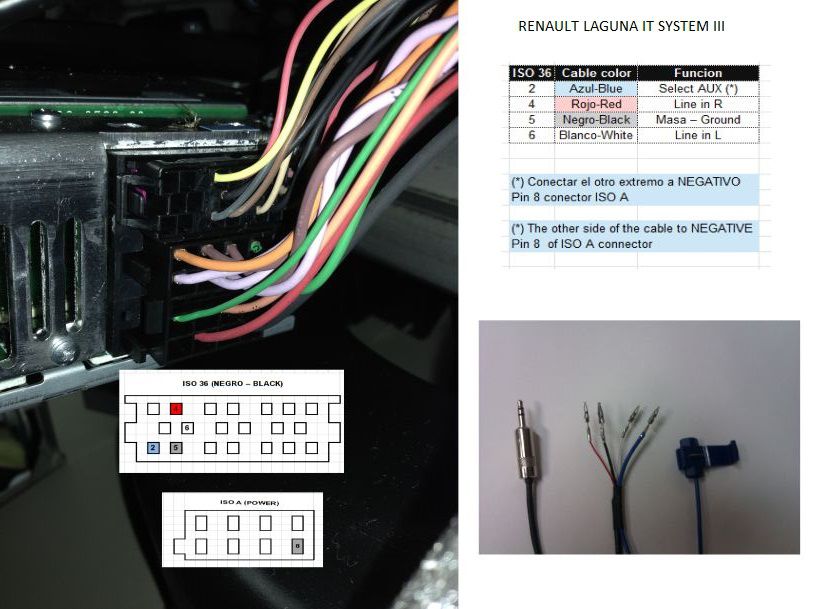

Pour les Laguna 3 j'ai trouvé comment mettre la prise aux.
Voici le schéma de montage (trouver sur un site espagnol)
Résumé des branchements :
Pin 1: Vide
Pin 2: Moins batterie à prendre sur le pin 8 de l'ISO A.
Pin 3: Vide
Pin 4: Right
Pin 5: Masse RCA
Pin 6: Left
Petite précision :
La prise Aux est à brancher sur l'ISO du haut sur la photo.
L'ISO A c'est l'ISO du bas.
Pas besoin d'activer la sortie Aux avec la valise. Vous naviguez dans les sources avec la commande au volant.
source : https://sites.google.com/site/ricmarlozoya/

je vais sans doute me répéter.. mais c'est exactement ce qui est proposé dans la première page de ce topic. ;)
si je ne dis pas de bétises:
en page 1 on a 12V entre 5 et 6.
là on a 12V sur 2 et pas de masse.
c'est pas pareil, c'est quoi le bon schéma ?

Et toi, car tu as indiqué +12V dans ton dernier message, au lieu de masse.
Je suppose qu'ils ont profité pour simplifier la sélection des options sur le l'ITD2 (que tu as, moi j'ai l'ITD1 avec le +12V)
Une partie des options qu'on peut activer sur le CNC s'active avec une masse uniquement, l'entrée AUX faisait un peu tache dans le décors.
C'est ton tuto qu'il faut suivre pour l'ITD2 ;)
Tu noteras qu'il y a dejà des fils dans ton ampli, il faudra voir où ils sont reliés dans le véhicule.

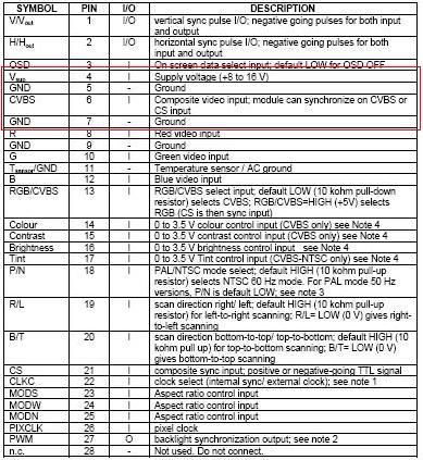

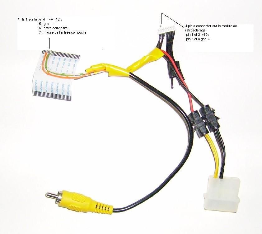

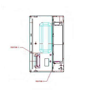

Salut, c'est encore moi !!!
schéma de l'arrière de l'écran avec repère des positions 1 des 2 nappes
Détail de la connection de la nappe 1(plate)
Détail de la connection de la nappe 2
Schéma de la connection complète
La connection de la nappe 1 est assez difficile car la nappe est fragile. Je cherche une éventuelle solution pour palier ce problème. Pour la nappe 2, aucun souci particulier.
Bonne bidouille à vous tous et à bientôt pour vos impressions.

[referp=971669;quote="bugu"] Pour les Laguna 3 j'ai trouvé comment mettre la prise aux.
Hello,
Désolé du déterrage, mais pour les possesseurs de Laguna 3, sait-on où trouvr ce câble présenté sur le site espagnol (qui n'en vend pas) ?
Merci !
