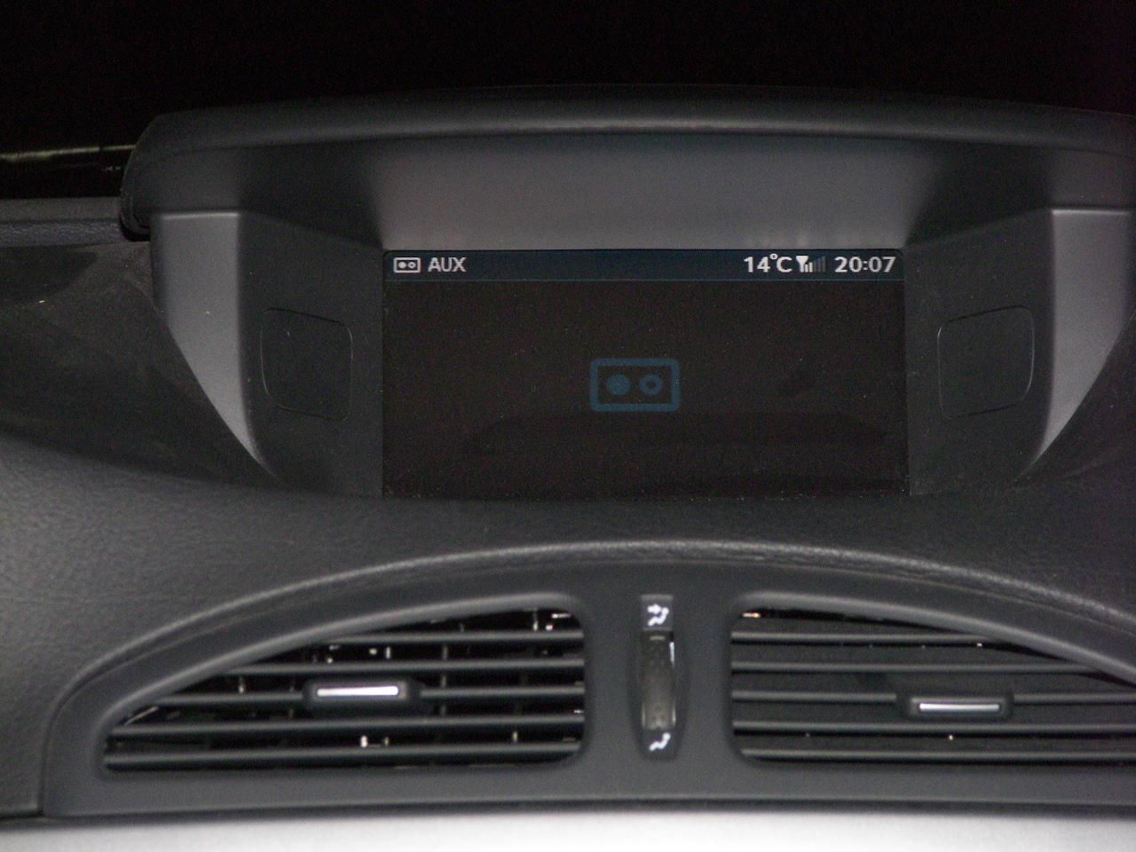

salut,
j'ai branché mon Ipod comme ça dans la Lag Gt, tu n'as pas besoin d'antiparasite je pense, ça passe très bien sur Aux, sans aucune perturbation

succes! merci beaucoup a tous!
http://i9.photobucket.com/albums/a87/forgottensilence/lag2ph2/52nogies.jpg

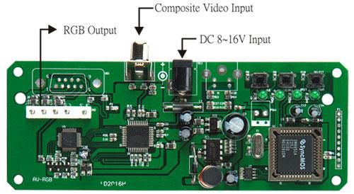

C'est encore moi.
Après avoir fouiller sur internet, j'ai trouvé un schéma que je vais tester dés que possible.
www.allinbox.com/Programmes/LTE072..-050/LTE072-050.pdf.
Sinon j'ai trouvé un circuit imprimé qui convertit un signal video composite (fiche jaune RCA) en RVB (RGB en anglais) :
www.sud-automatic.com/convertisseur-video.htm
Y'a plus qu'a tester !!!!!

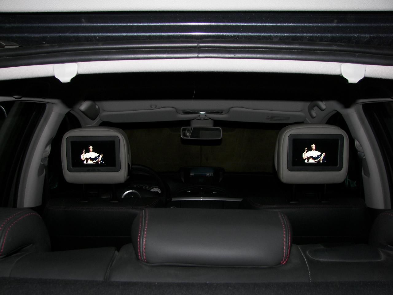

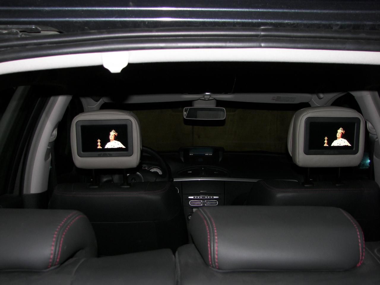

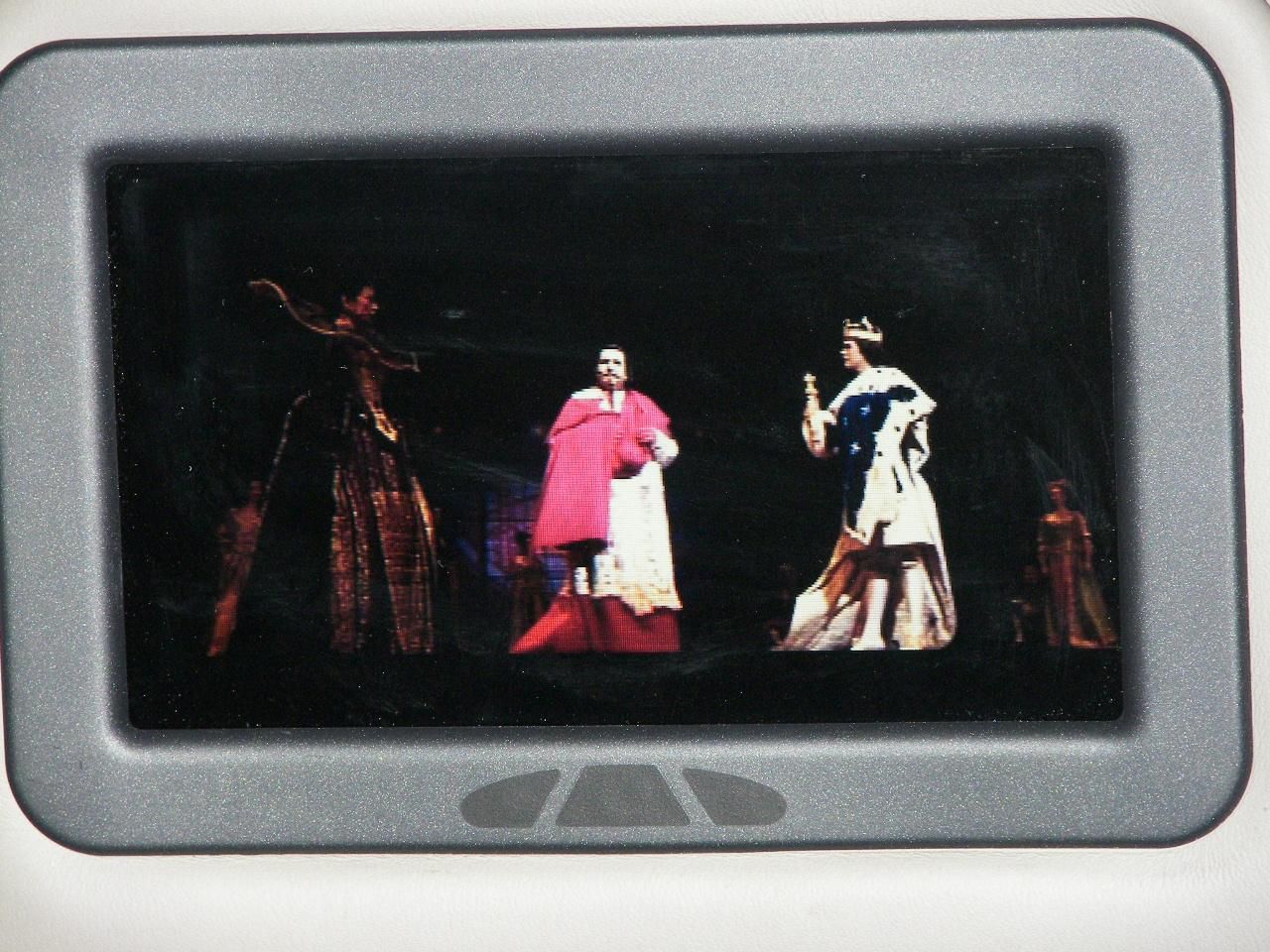

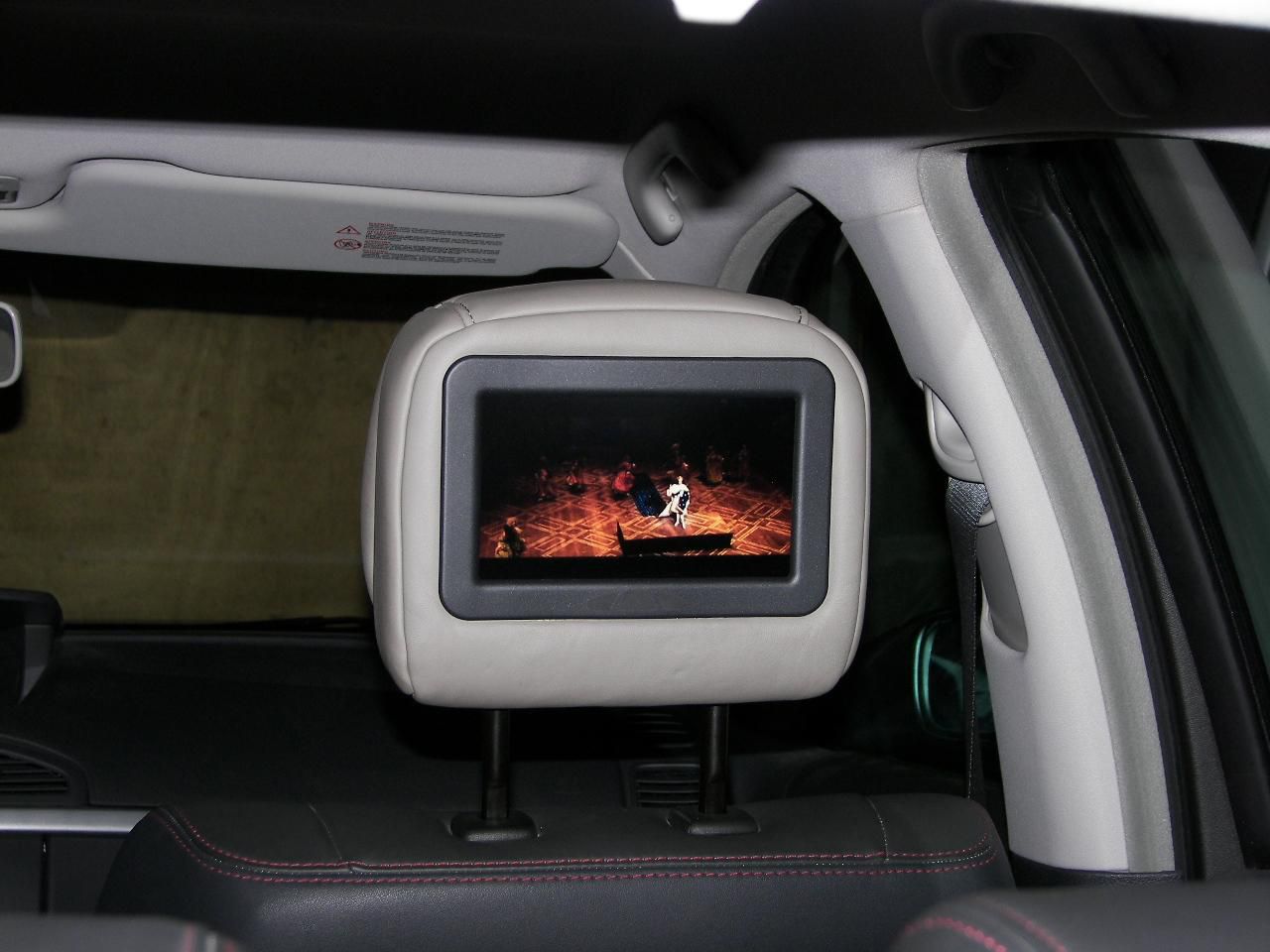

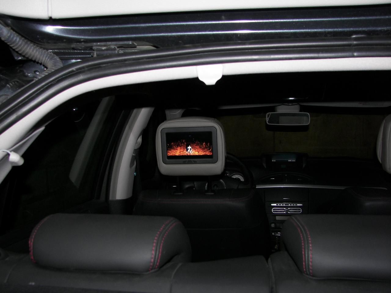

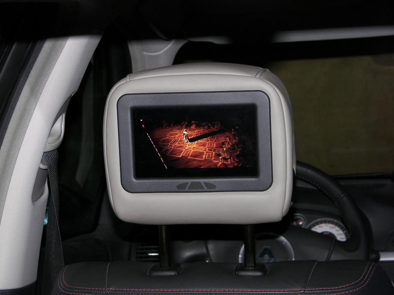

Salut,
Comme prévu j'ai fait quelques photos des écrans en fonctionnement. Désolé pour les photos mais j'ai fait dans mon garage. Pour ceux qui ont l'oeil, les appuis têtes sont gris alors que les sièges sont noir mais je ne pense pas changer le cuir des appuis-têtes car cela doit être une autre galère et puis le haut du pavillon est gris alors pourquoi ne pas les laisser gris (vos avis sur ce point sont les bienvenus). Comme promis voici les photos.
un petit zoom pour montrer l'encadrement des appuis têtes d'après 2005
système audio sur auxiliaire pour avoirs le son sur les HP via le cabasse. Dommage que je ne puisse pas vous faire profiter du son car c'est assez bluffant.
Voilà, j'espère que ma contribution vous sera à vous tous utile pour modifier vos écrans.
