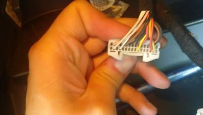

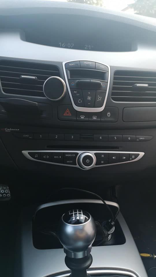

J'ai fait le montage sur ma Laguna 3 (ph.1) !
J'ai bien du son qui sort et l'AUX est reconnu. Malheureusement j'ai un fort grésillement du côté gauche... ce qui gâche tout. J'ai du mal monté / sertir le câble 2 RCA / Jack fourni avec le module bluetooth.
Du coup quelqu'un a-t-il une piste pour un câble jack / RCA déjà serti des cosses pour l'ISO ?
Merci de votre aide !

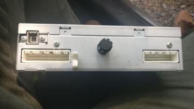

Oui c'est ce que je me suis dis... j'ai commandé sur la baie une fiche iso avec prise jack "prête à brancher", j’enlèverai les cosses de cette prise et les remettrai sur la Laguna.

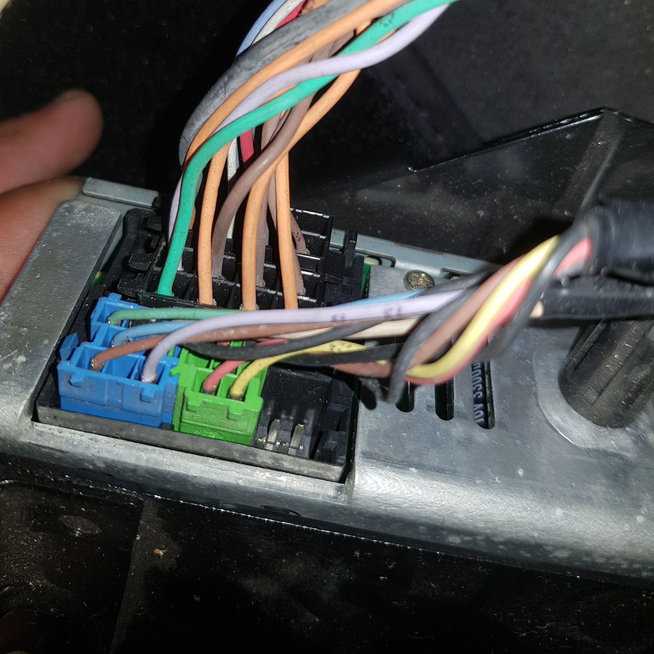

Pour ce que tu as enlevé, c'est le lecteur DVD du GPS.
L'ampli est planque derrière la boîte à gant, au fond à droite (autre boite noir rectangulaire).
Il te faut des clés pour le débloquer (personnellement j'ai bidouillé avec du fil de fer rigide, galère mais j'ai finit par y arriver).

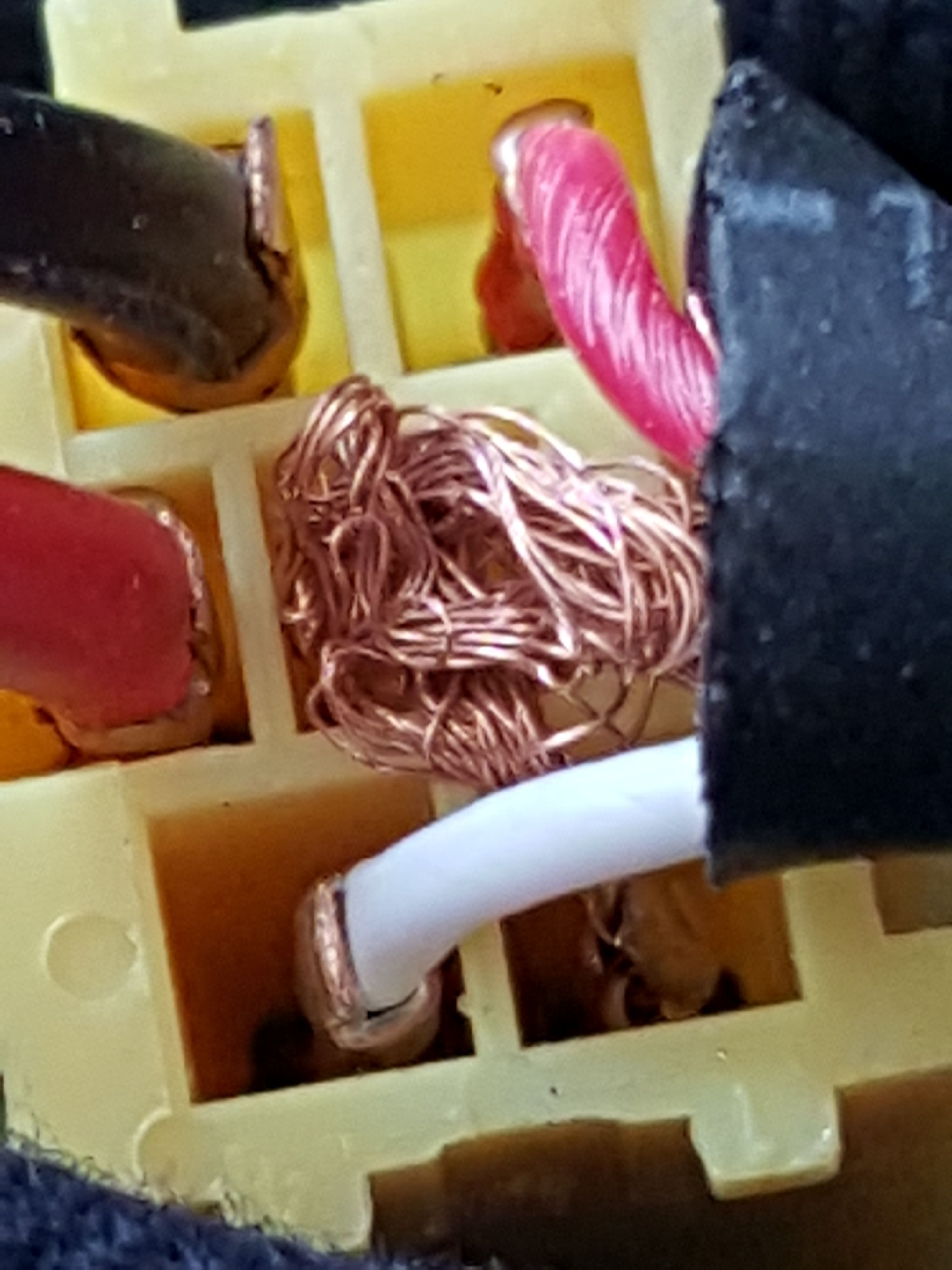

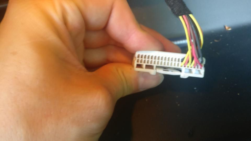

Après avoir longuement étudier ces posts je me suis décidé à brancher une prise jack à l'arrière de l'ampli avec une alimentation après contact repiquée sur l'allume cigare.
N'ayant rien démonter auparavant j'ai acheté un adaptateur jaune 6 plots mini iso avec alimentation intégrée & prise jack dénommé câble 3D sur le site marchand ( http://cablerenault.wordpress.com/ ).
Surprise au moment où je démonte l'ampli, il n'y a qu'une seule broche noire à l'arrière...donc ce que j'ai acheté ne sert ( presque à rien ).
J'ai donc racheté des mini iso et le nécessaire pour planter le tout directement dans cette grosse prise noire avant de repiquer sur la prise jaune que j'avais reçu.

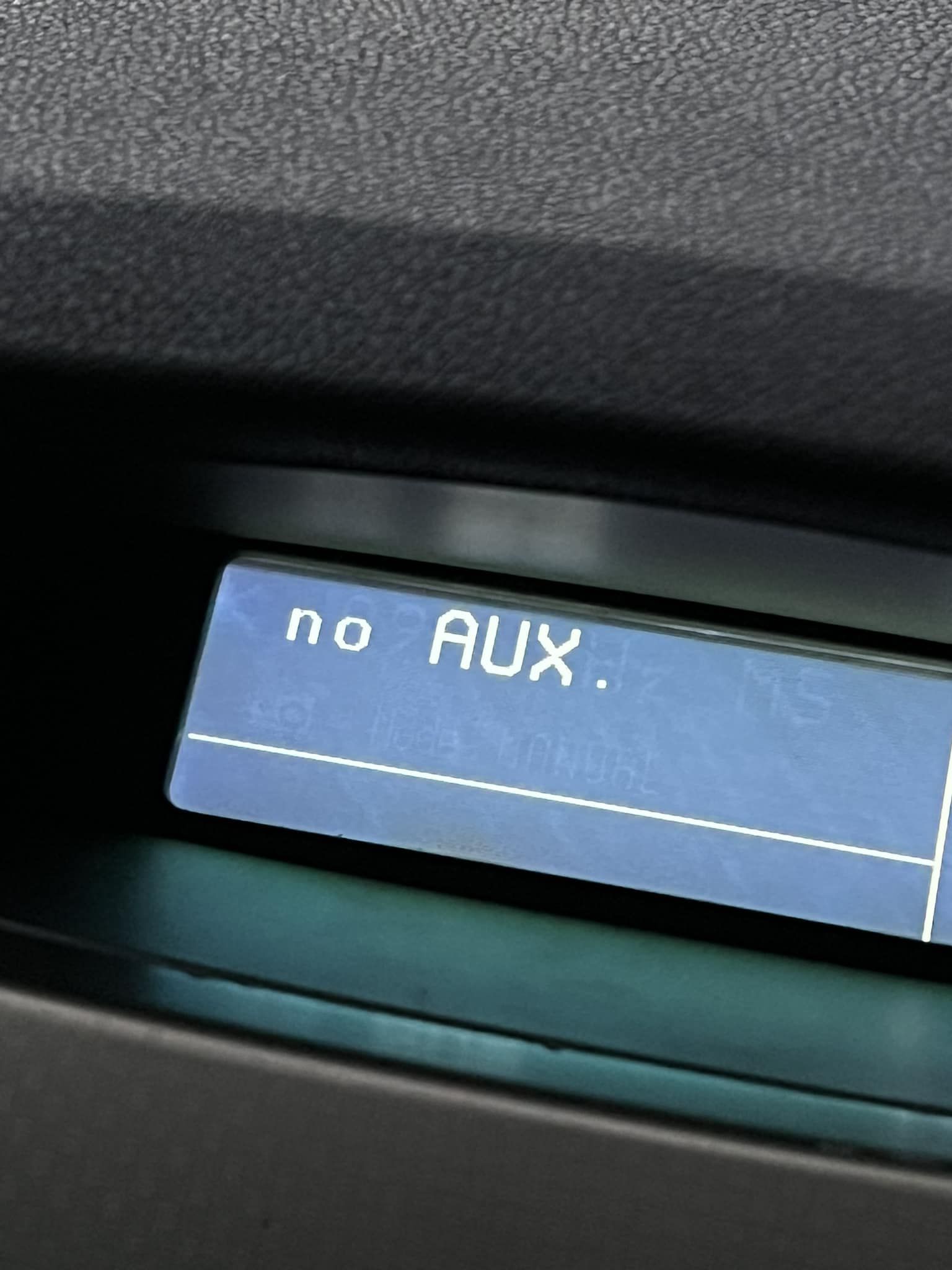

Cependant, rien ne se passe. Pas d'auxiliaire à l'affichage. Seuls le lecteur CD et la radio fonctionnent.

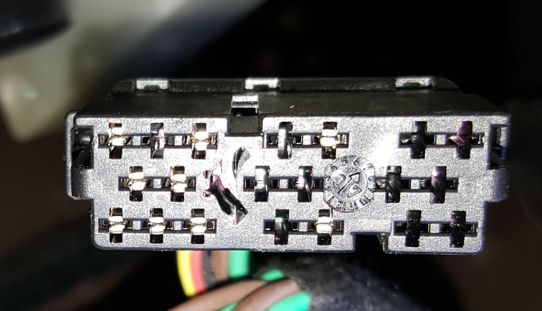

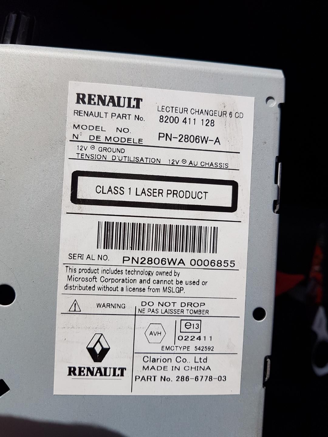

Voici des photos de mon matériel et la question que je me pose : pourquoi cela ne fonctionne t'il pas ? Les masses droite / gauche connectées ensemble sont elles en cause ?..
Merci de vos réponses...
Pour les emplacements il faut que tu te bases sur ça :
https://images.planeterenault.com/26411/big-big-connecteurs_ampli_cabasse_laguna_IIb.jpg
Et pour rajouter une alimentation en + et que tu tires un câble pour le -, en te repiquant sur un autre câble existant.
Sur la mienne je l'ai refait : j'ai enlevé mon montage, remonté une prise jack qui était montée sur une prise mini ISO (ainsi j'avais des câbles sertis proprement). Résultat => ça grésille toujours, je suis deg.

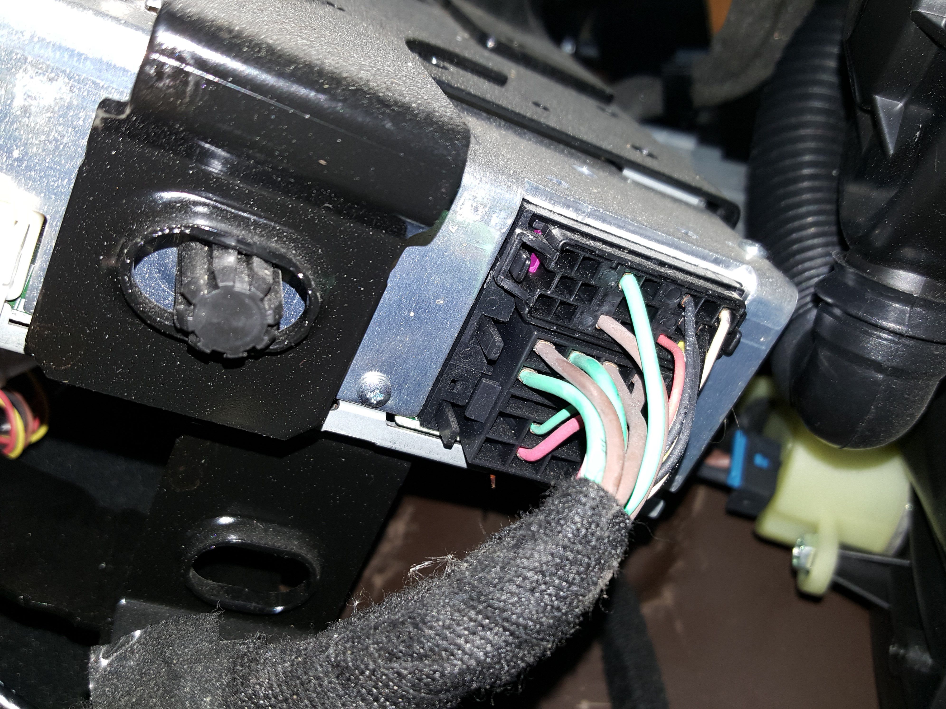

J'en reviens au montage que j'ai finalisé aujourd'hui.
Le montage classique vu dès la première page ne correspond pas à celui qui fonctionne sur mon ampli.
Je me suis basé sur le montage de BOUGOU ( page 13 ) où il n'est pas nécessaire d'alimenter en +12 volts ( la masse suffit ) et là impeccable.
J'ai testé avec des fichiers mp3 sur mon téléphone samsung et ça fonctionne nickel.
Me reste à acheter un adaptateur jack/usb femelle pour tester avec une clef USB...
Encore merci pour tous ceux qui ont contribué à ces pages...sans eux je n'aurais pas réussi.

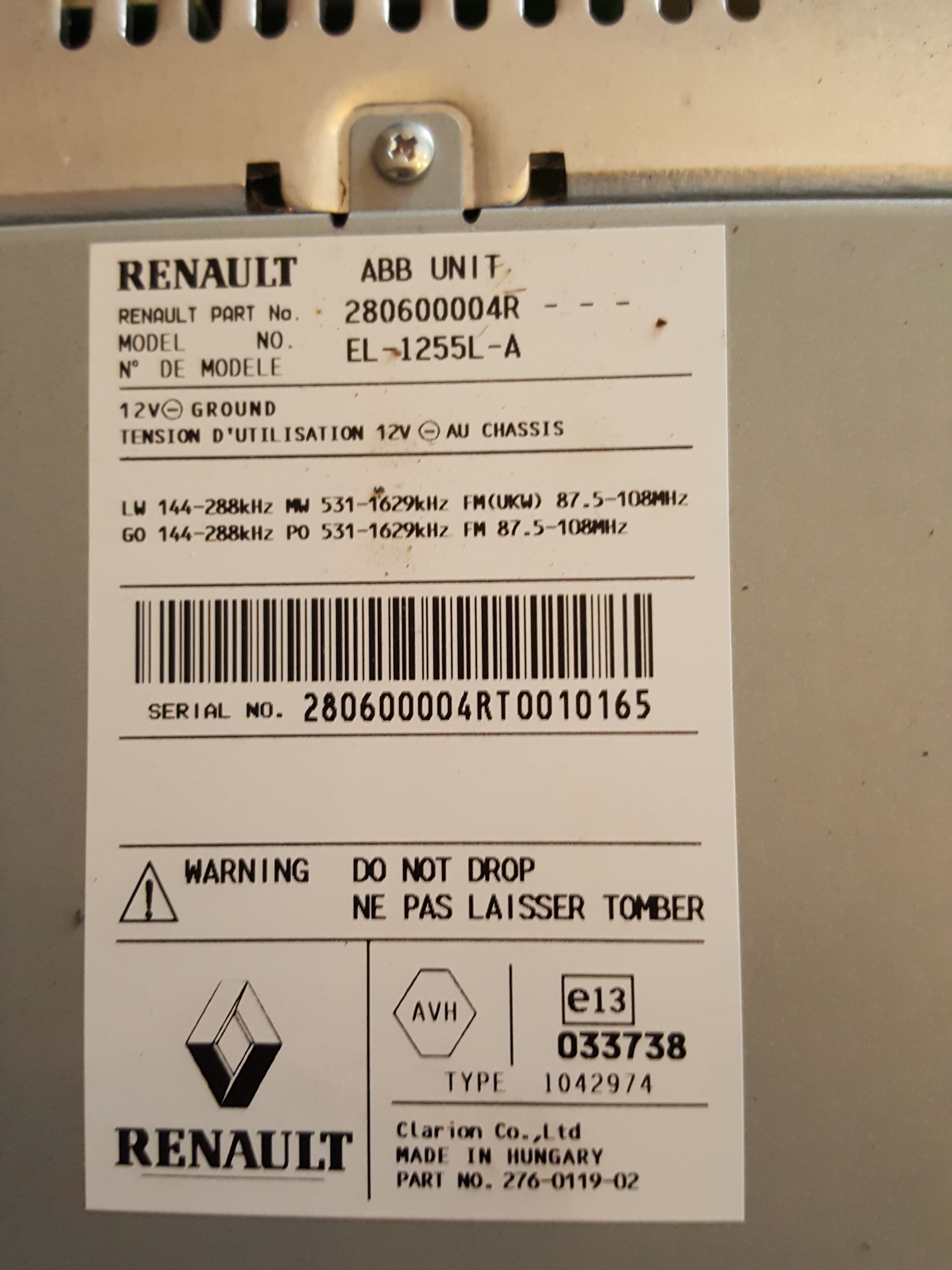

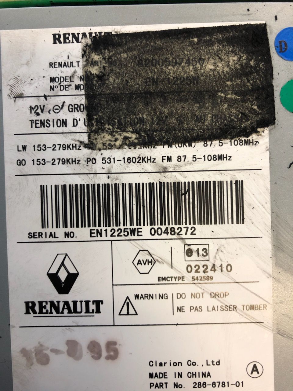

Voilà les références de mon ampli que j'ai démonté.

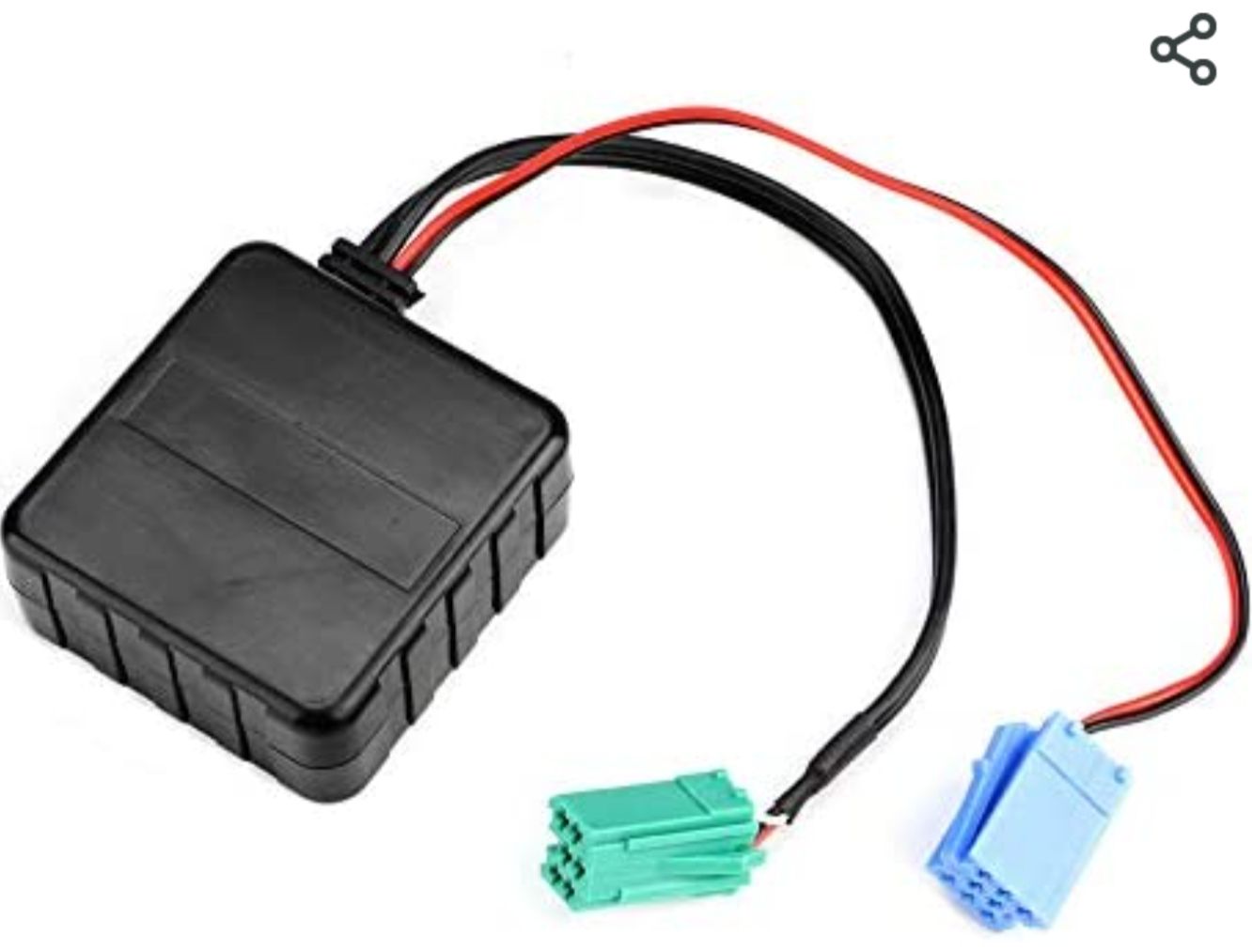

La fiche ISO est disponible chez Aliexpress à un prix défiant toute concurrence (certes il faut pas être pressé...)
Il existe aussi un module bluetooth sur fiche iso, qui permet de se passer du cablage dur jack: https://fr.aliexpress.com/item/4000026964915.html , mais il ne faudra pas oublier de valider l'entrée Aux par le 12v...

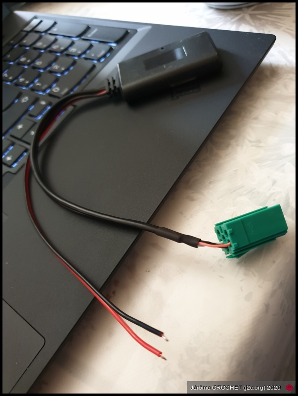

Message Lun 14 Sep, 2020 13:09
https://cdn.j2c.org/2020_09_14/800_de1b71a09d39193f8ad9e51983902f05_20200914_114755.jpg
Test réalisé sur le bureau (avec une alim 12v).
ça marche bien mieux que le récepteur BT.

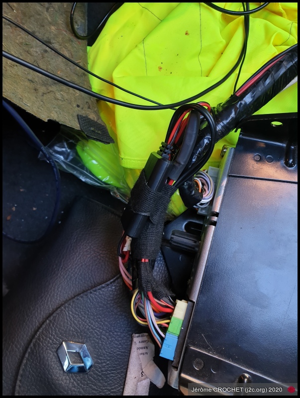

C'est en place.
Même si ça prend le contrôle de la téléphonie (un poil couillon). C'est tout de même vachement mieux.. et correspond au comportement que j'attends quand je rentre dans ma bagnole.
Je met la carte dans le lecteur, je démarre... et la musique se lance toute seule sans aucune opération (comme si j'écoutais la radio).
Quand je quitte la voiture, ça coupe la musique (et met en pause sur le téléphone).
Bref, ça convient à mon usage.
https://cdn.j2c.org/2020_09_14/800_e162eaa887fc278a4e3154351d163f16_20200914_165340.jpg
et une fois saucissauné
https://cdn.j2c.org/2020_09_14/800_a7334e604b3817a2065b70be8ba69b85_20200914_171109.jpg
Etant un gros malade.. et ayant monté moi-même ce CNC.. j'ai prévu de la marge niveau câblage... et pour le coup, c'est que du bonheur à adapter.

J ai besoin d aide!!!
Bon le code de mon autoradio ne se lis pas avec la clip. Version trop ancienne.
Du coup, on a sortie l autoradio de dessous le tableau de bord (la belle galere)
Probleme, pas de precode de sécurité sur l autoradio!!!
Suis coincé !!!
Voici les photos si quelqu un a une idee

Bonsoir,
pour en avoir débloqué quelques-uns je peux affirmer que le pré-code du système CNC est parfaitement lisible par l'outil de Diagnostic Renault "Clip", encore faut-il que les mécanos chez le concessionnaire sachent ou veulent le faire.
Ce pré-code est mémorisé dans le calculateur de navigation, pas dans le changeur ni dans l'ampli-tuner.
Une fois le pré-code lu il suffit d'utiliser le logiciel de calcul pour obtenir le code de déverrouillage.
Pourtant il l a chercher devant moi, et il ne la pas trouver.
Peut etre qu il ne sait pas ou chercher....
Merci pour l info
Bonjour, j'ai acheté ce cable AUX bluetooth pour ma laguna 2 phase 2 carminat cnc avec cabasse 6cd comme J2C mais je suis complètement perdu niveau branchement lol. Je pense avoir compris les branchement pour la connexion avec prise jack mais la je ne sais pas quoi faire.
L'arrière de mon ampli ressemble ça
[ENG]
Hi
I wanted to connect AUX in the Carminant radio in Laguna 3.
The cable is connected, I activated the diagnostic computer with the AUX option. However, on the screen such a view and AUX does not work.
Anyone know what and how?
Below I attach photos of the radio and the message on the display
Salut
Je voulais connecter AUX dans la radio Carminant de Laguna 3.
Le câble est branché, j'ai activé le calculateur de diagnostic avec l'option AUX. Cependant, sur l'écran, une telle vue et AUX ne fonctionnent pas.
Quelqu'un sait quoi et comment ?
Ci-dessous, je joins des photos de la radio et du message sur l'écran
