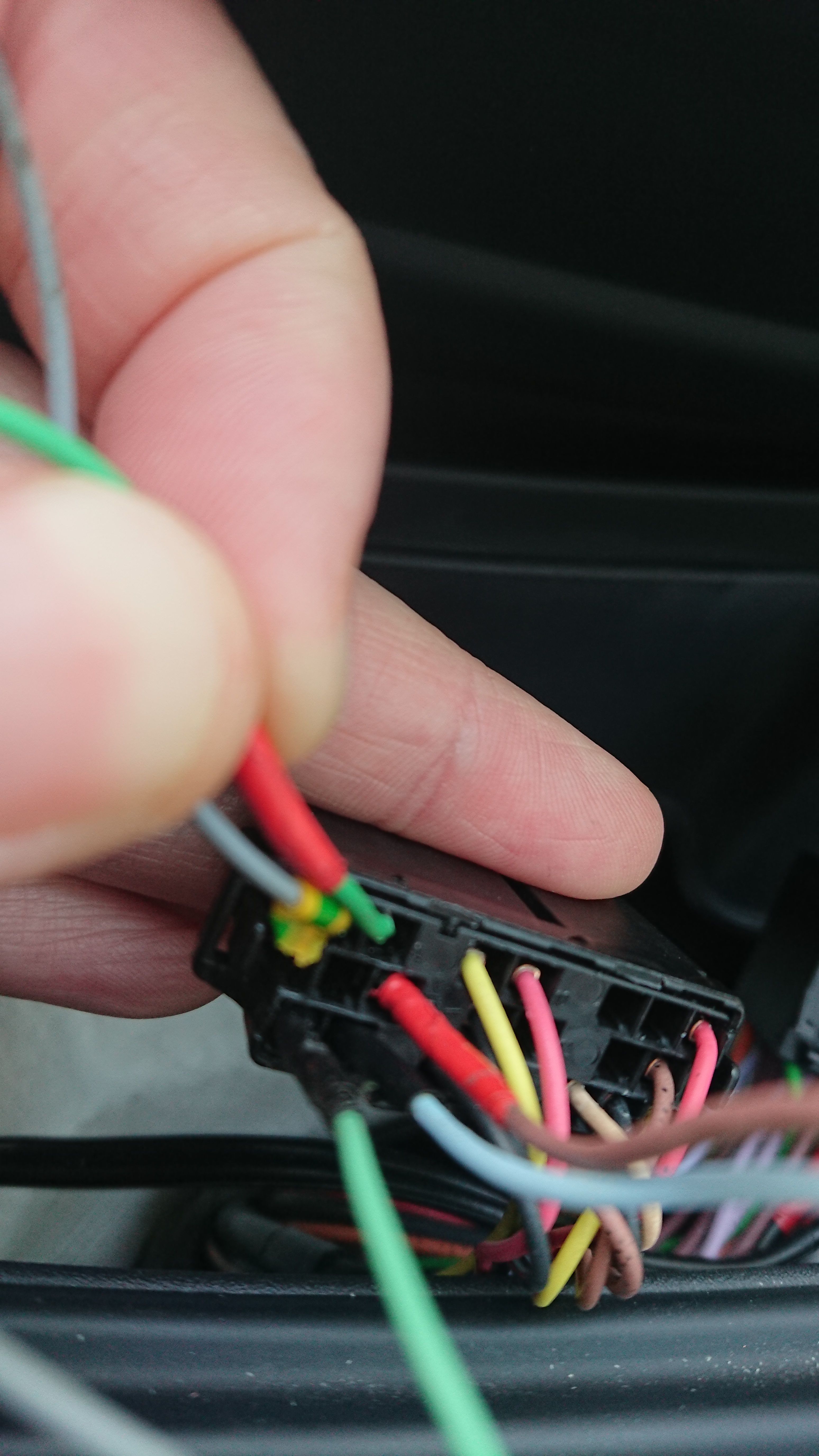

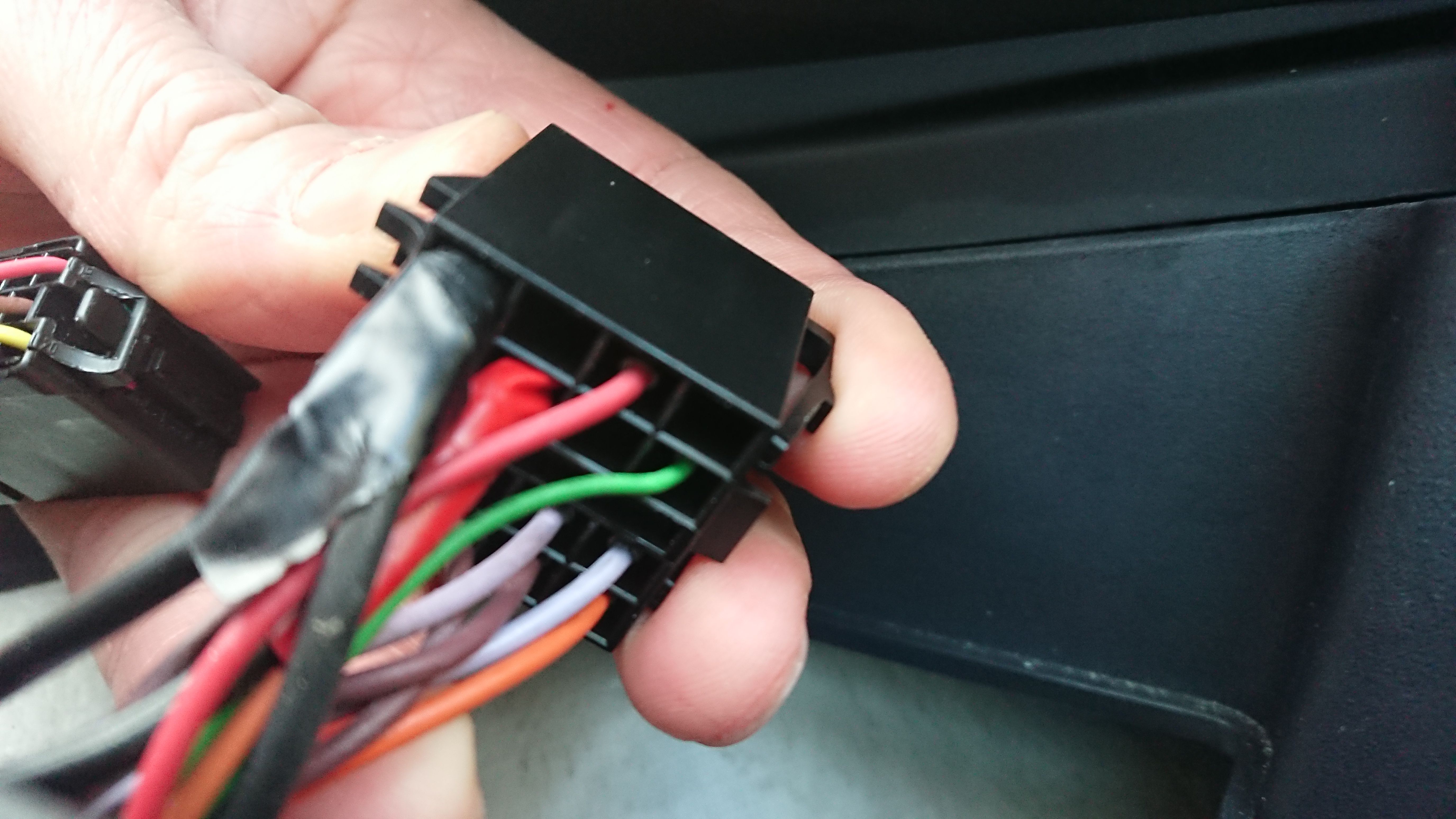

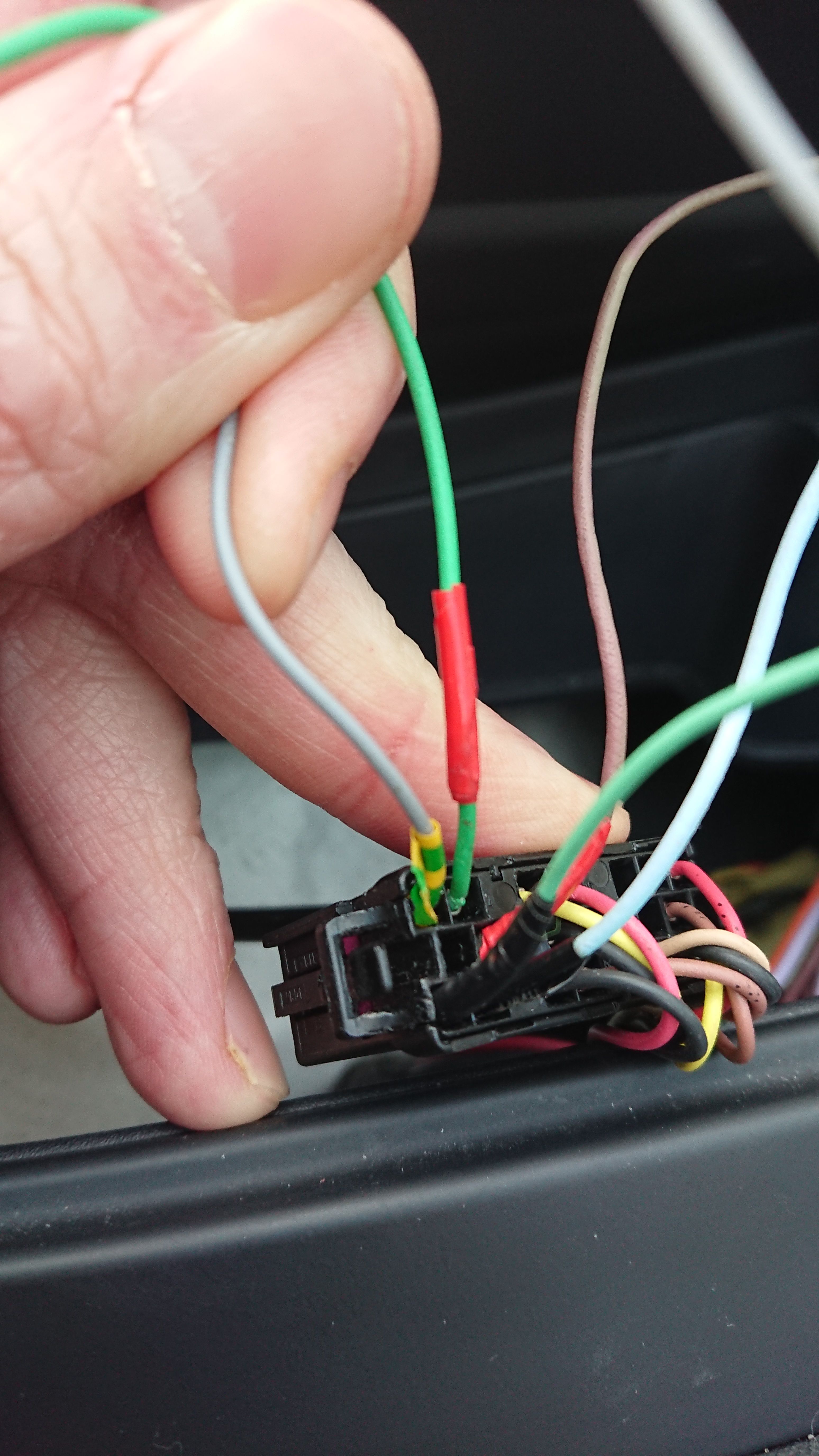

Voilà quelques images, je n'avais branché qu'une seule masse car j'avais une ligne jack classique, serait-ce là l'erreur?
bonne soirée.
Message Mar 08 Jan, 2019 19:01
Il faut effectivement brancher les 2 masses.
En fait au départ j'avais un câble jack et non Rca, donc un seul câble pour aller à la masse, serait-ce la raison du disfonctionnement ? Je n'ai pas envie de rater un nouveau test, j'ai encore bien galeré pour déconnecter tout ça..
Désolé pour le message redondant, mon portable ne m'avait pas affiché ta réponse, je teste ça demain, merci !
Bonjour, j'ai tout repris en détail, j'ai même étamé tous les fils, tout testé et au final j'ai un grésillement permanent au Twitter avant droit, et quand je branche mon téléphone le son est très faible, mais par contre il sort des deux côtés. Sinon la radio ne capte plus rien, et les cd se lisent mais avec le même son hyper faible, je commence à désespérer même si j'ai un peu progressé en ayant du son des deux côtés..

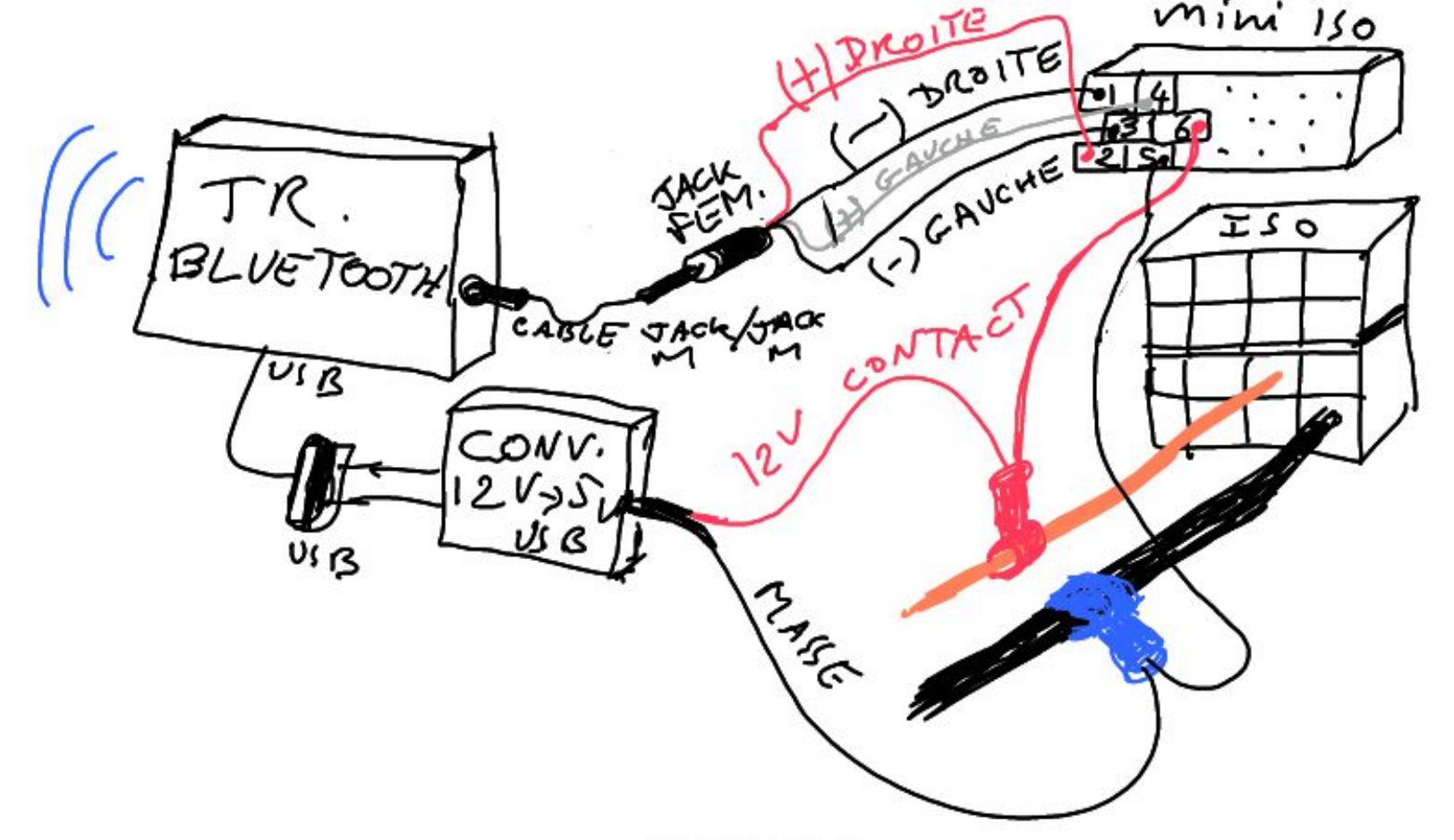

Au fait, je viens de faire pour une demande en message privé un petit schéma qui explique mon montage. Si ça peut aider...
Cr1cr1
Dernier point : le transmetteur MPOW que j'utilise a une petite batterie intégrée qui tient plusieurs heures. Donc même contact coupé ou pendant le démarrage, il reste connecté au téléphone. Au bout de 10 minutes sans streaming de musique, il se met en veille. Et il se réactive dès que le contact est mis (ou bien reste en veille à l'écoute du bluetooth grâce à sa batterie...) mais la reconnexion est immédiate.
Cr1cr1

Visiblement y a moyen d'ajouter une fiche mini-ISO à l'arrière de l'ampli ?
Ce câble pourrait-il aller ?
=> https://ebay.us/oPySis
J'aimerais tirer un câble jack jusqu'à l'accoudoir central, ou dedans je brancherais un récepteur bluetooth/jack branché sur la prise 12V qu'il y a dans l'accoudoir...
Merci !
Ah et dernière question. Visiblement il faut se repiquer pour alimenter la fiche en 12V. Mais je n'arrive pas à me rendre compte sur quoi je dois me repiquer / faire le pontage ?
Merci !! :)
