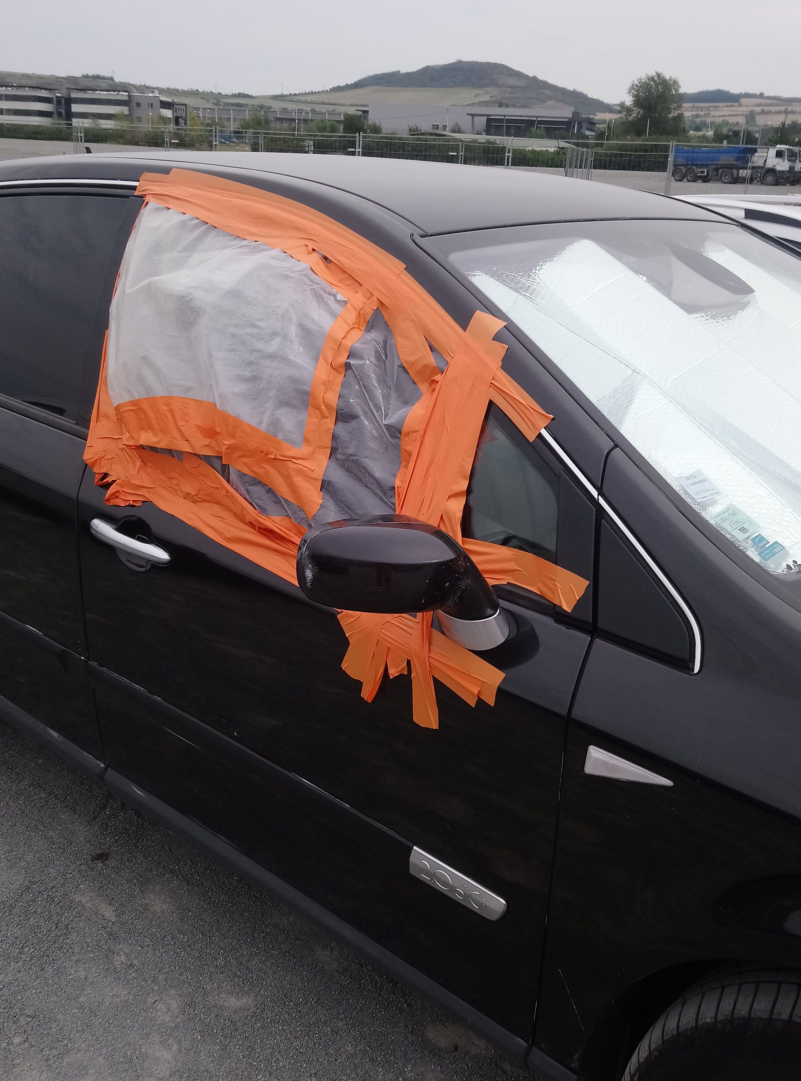

Bon pas de chance dimanche soir à la fin des vacances, la vitre passager est tombé toute seule dans la porte.
Le mécanisme du lève vitre qui s'est sûrement cassé :pense:
Ça serait arrivé pendant mes congés, j'aurais eu plus de temps pour m'en occuper.
Dans un garage renault en Auvergne où je je travaille actuellement, pas de pièce disponible dans l'immédiat.
Pièce différé :hum2:
En contactant mes connaissances j'en ai trouvé une neuve à la concession de Périgueux, donc je l'ai réservé et irais la récupérer vendredi après midi en rentrant chez moi.

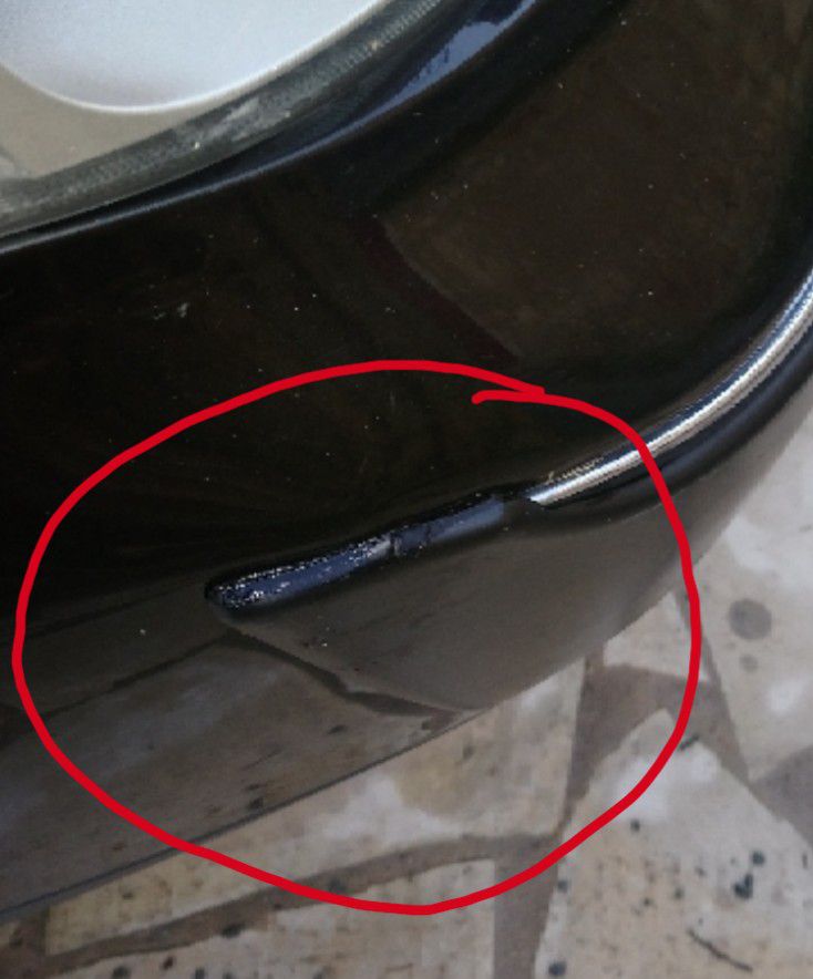

Il y a quelques mois la patte de fixation du bourrelet avant droit du part choc s'était cassé.
La meilleure solution pour le refixer était de le le coller, dans ce cas là meilleur colle que je connaisse, c'est la colle à part brise.
Imparable comme sur la photo.
L'inconvénient il faut bien chauffer la cartouche au bain marie pour que la colle sorte.
Ensuite j'ai mis un chiffon sur la côte de ce bourrelet et une cale de bois coincé contre le mur. Une journée de séchage et ça tient parfaitement.

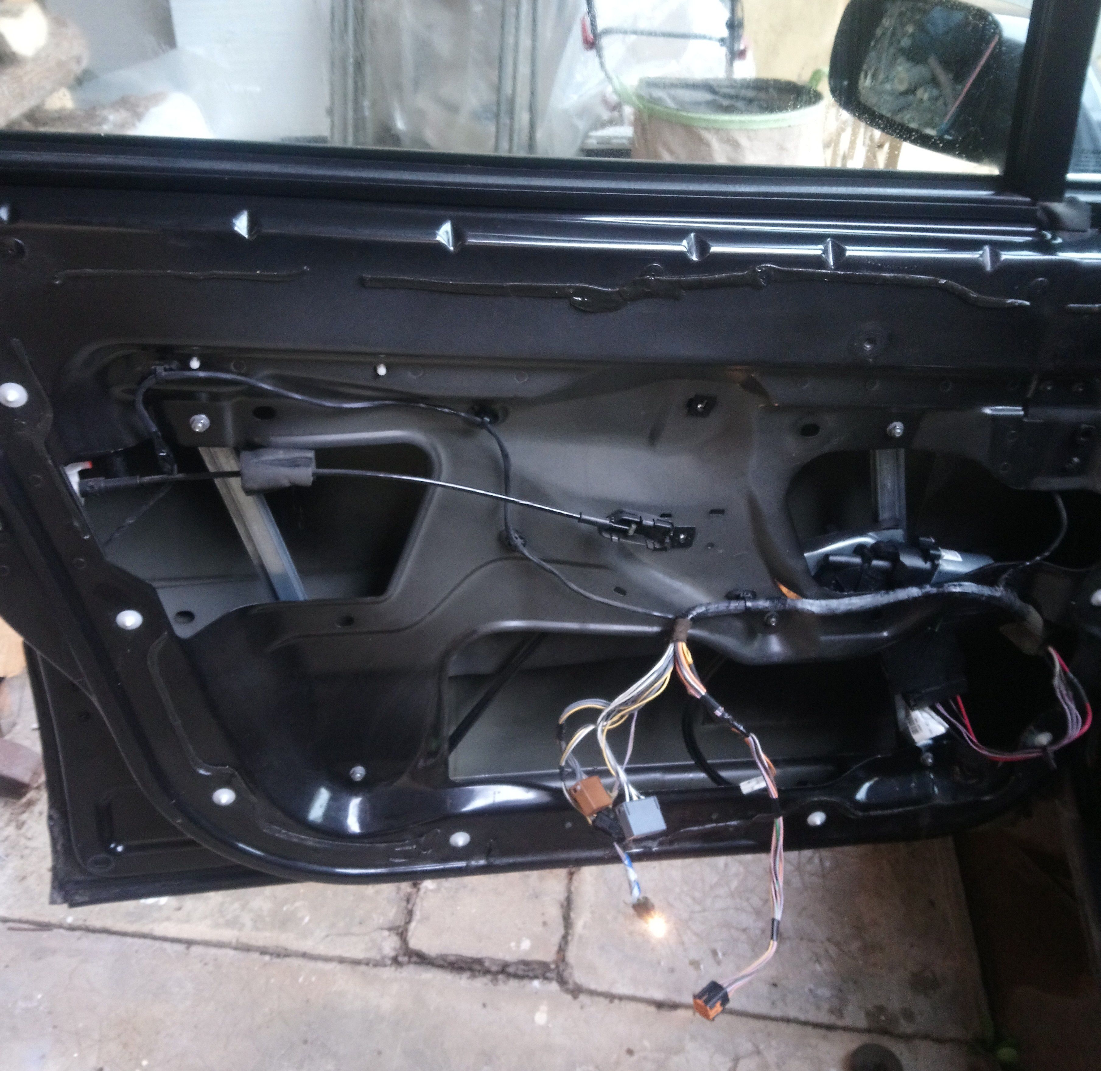

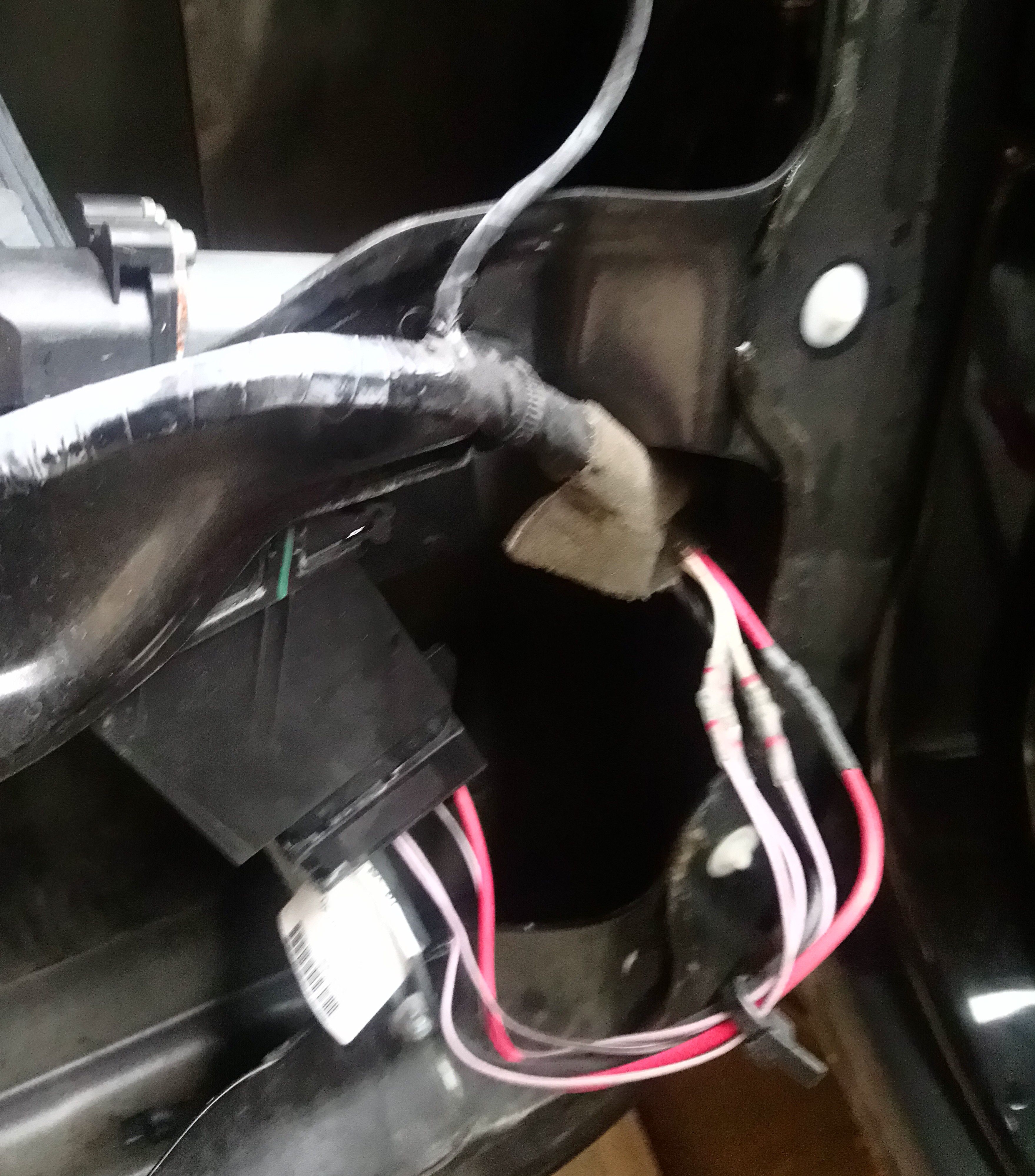

En décembre j'ai remplacé triangles de suspension à l'avant.
Dimanche c'est la vitre conducteur qui est tombée dans la porte, leve vitre cassé.
J'ai essayé d'en trouver un d'occasion lundi, mais j'en ai pas trouvé, ou hors de pris. Bref j'en commandé un neuf chez Renault.
Ce matin démontage et remplacement, quelques photos
Ici on s'aperçoit que le faisceau électrique a déjà été modifié, donc c'est que le lève vitre à delà été remplacé.

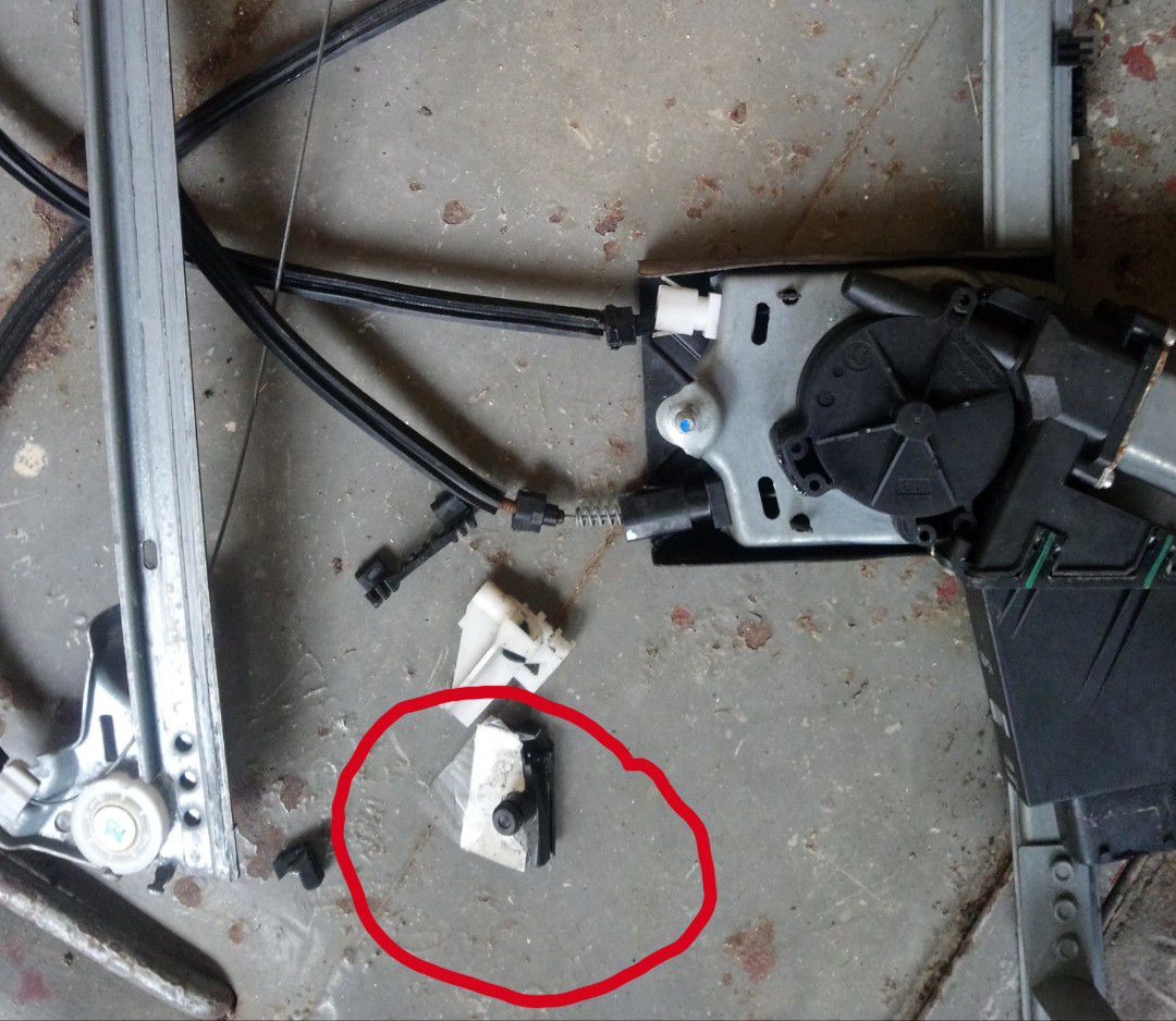

J'ai ramené à la concession celui qui m'ont vendu. clic pour agrandir clic pour agrandir
Le tout remonté et ça fonctionne normalement à nouveau
Sur la dernière photo on voit bien que c'est un des chariots qui s'est cassé.
J'ai lubrifié les rails au silicone pour éviter que les chariots coulissent à sec. [/img]
