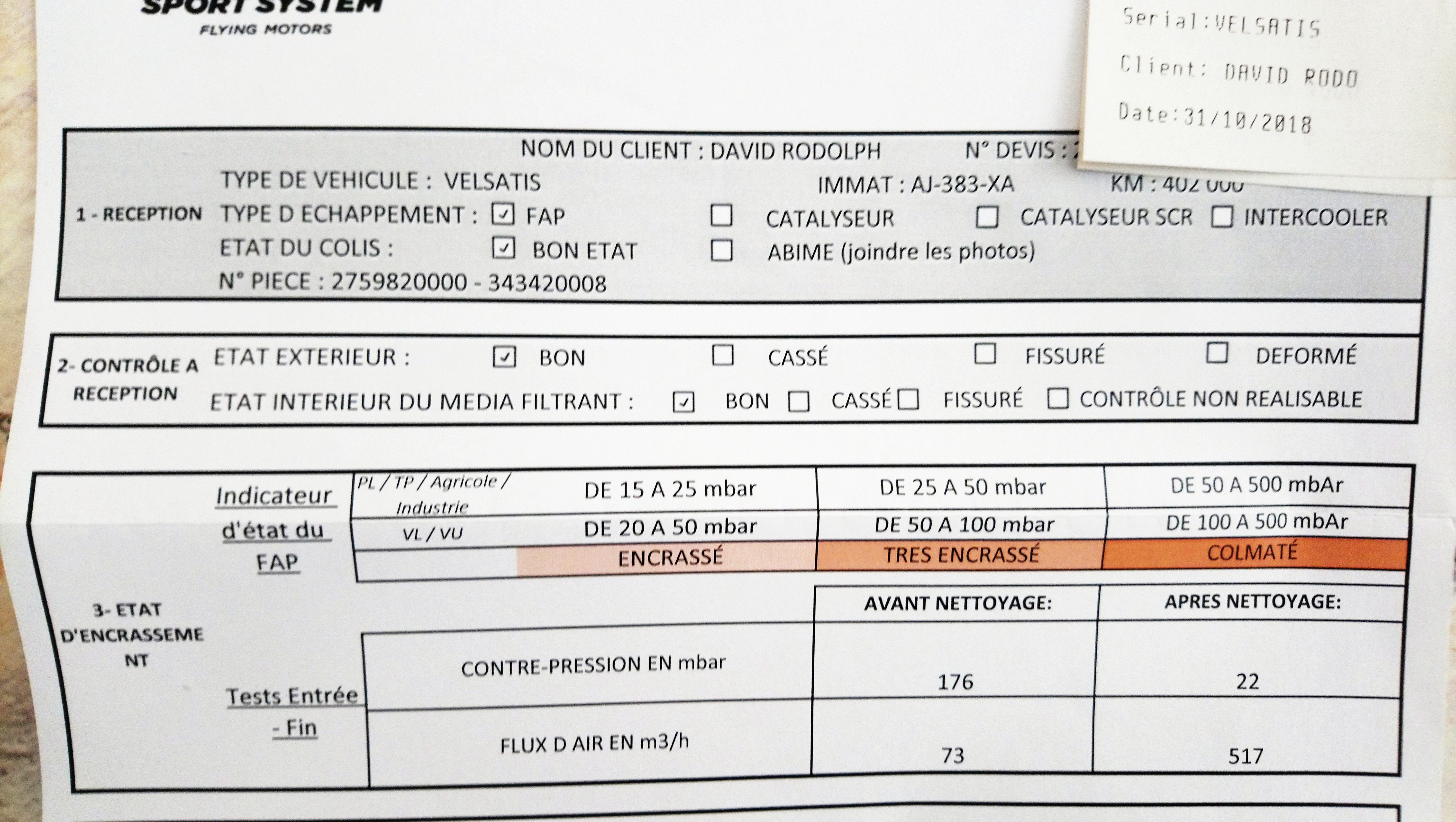

Bon le FAP à été nettoyé et remonté sur la Baleine, le soucis c'est que le garagiste n'est pas bien équipé pour réinitialiser le calculateur d'injection afin de confirmer le remplacement du FAP pour enlever le défaut d'injection.
Avec mon boulot je n'ai pas le temps de la récupérer aujourd'hui, donc je vais voir pour vendredi prochain et prendre rendez-vous à la concession.
Restera à préparer la Velsatis pour son passage au contrôle technique
Cool si c'est reparti comme au premier jour !
PS: Fais gaffe, on voit toutes tes infos perso sur la photo (nom, prénom, immat...)

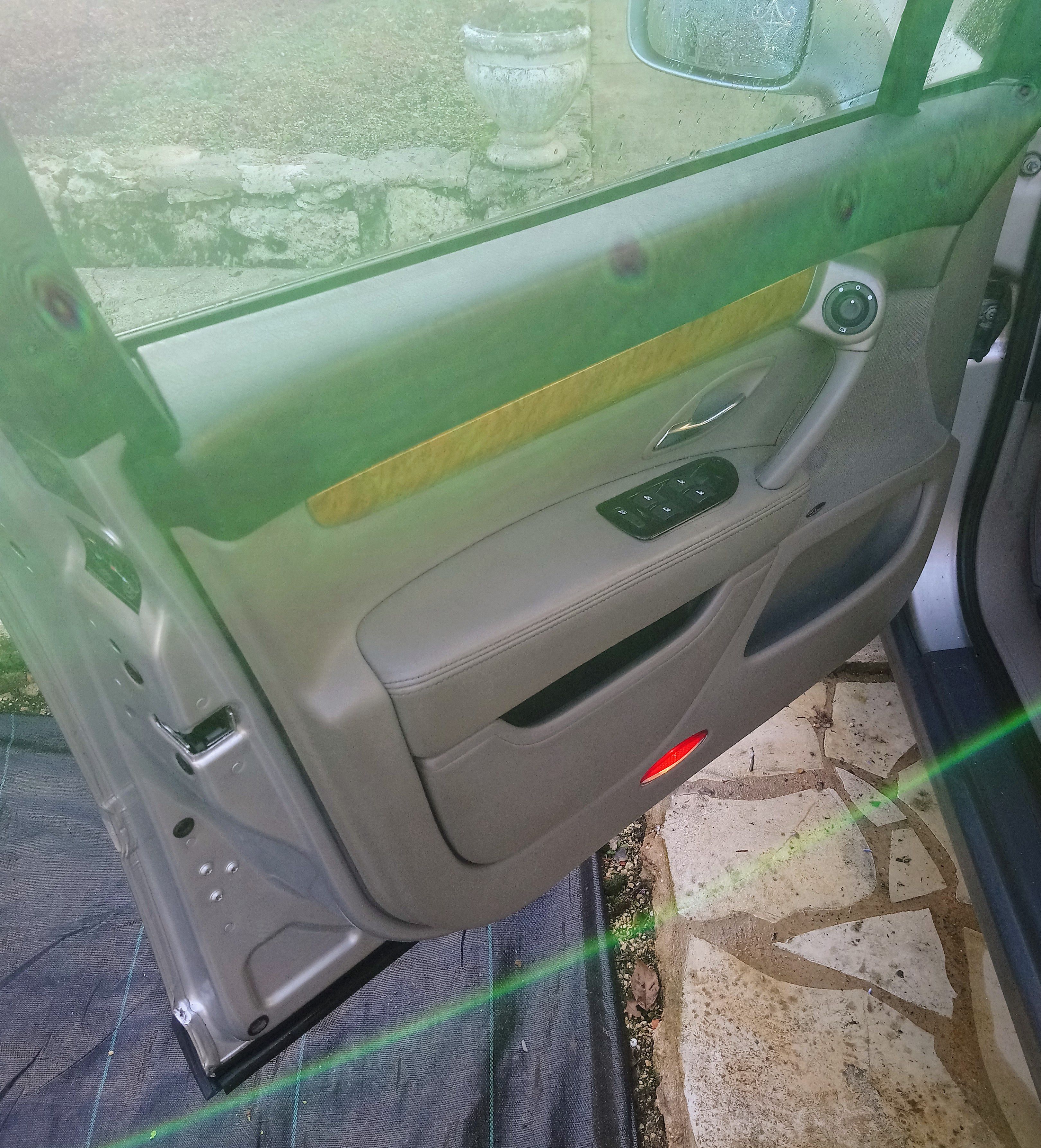

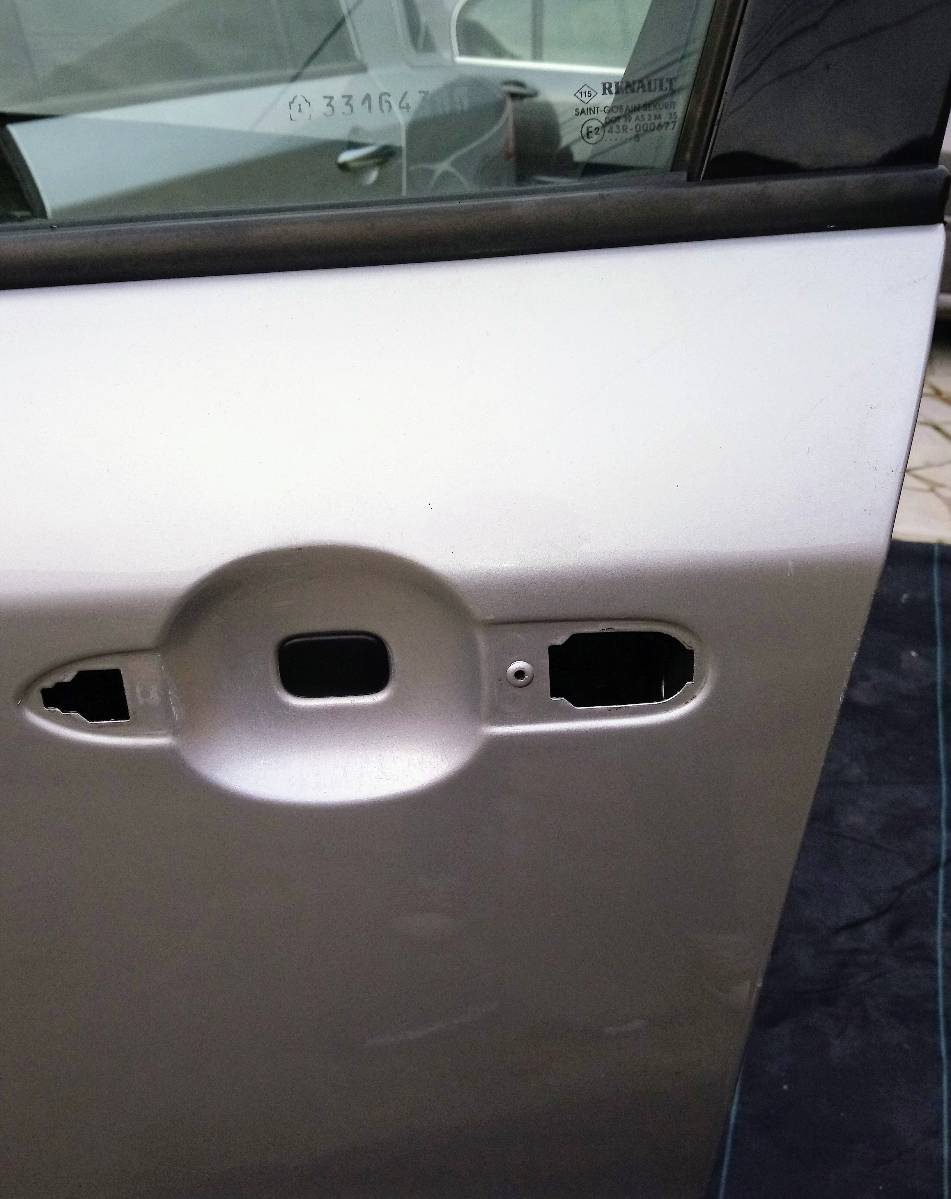

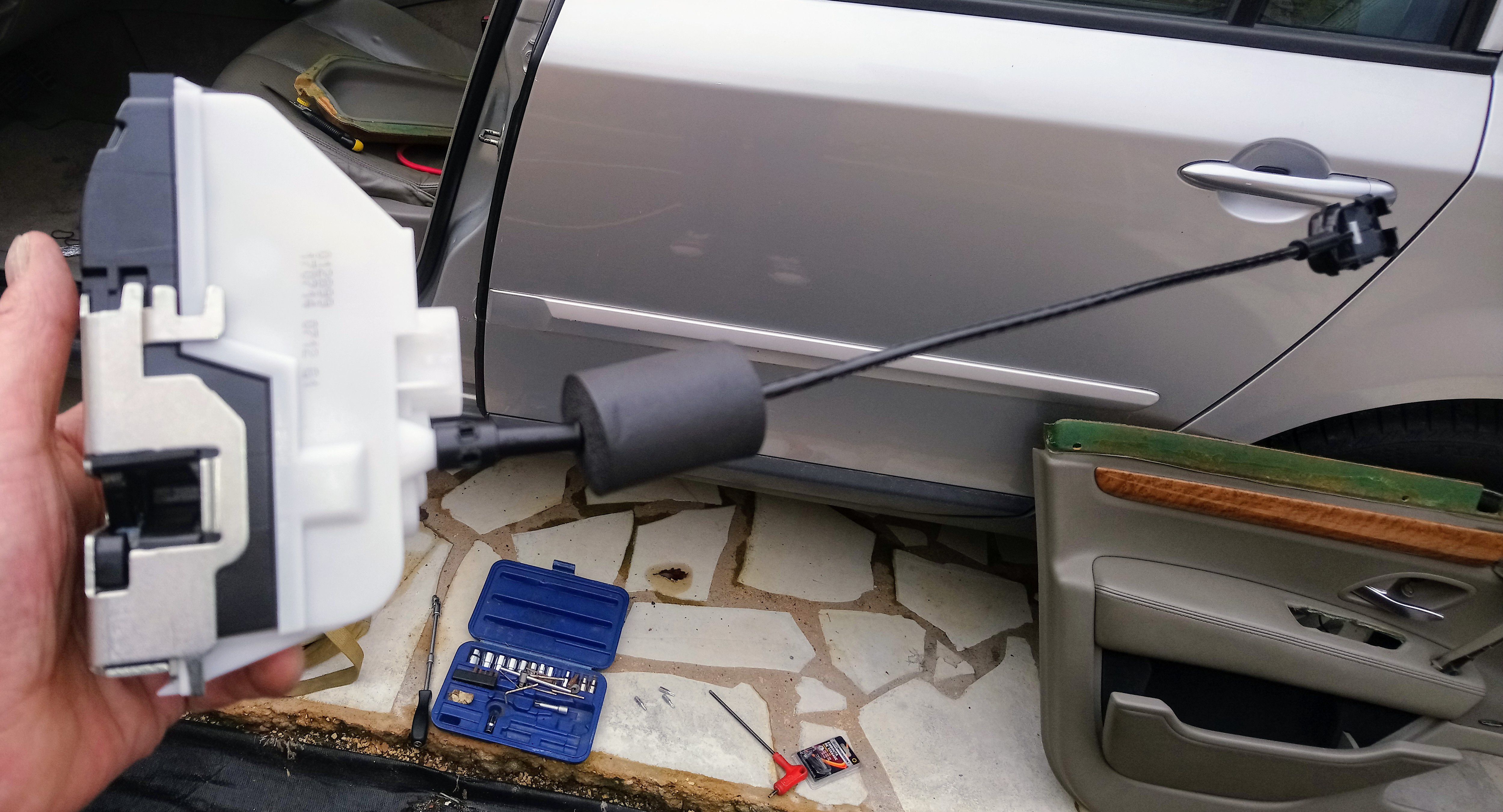

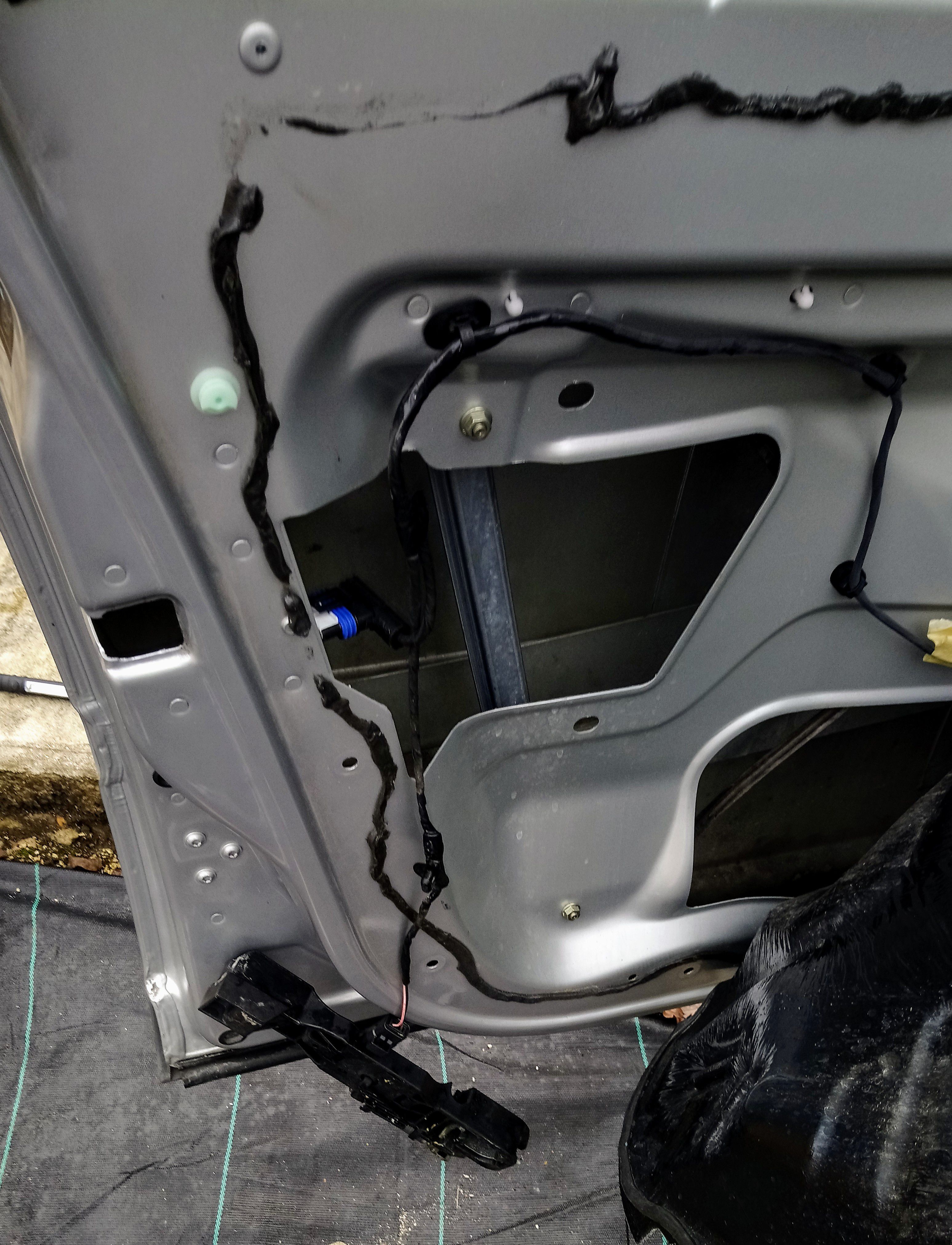

Vendredi dernier je devais emmener la VelSatis au contrôle technique, et la mauvaise surprise la porte conducteur ne voulait plus se fermer. Rien à faire après de nombreuses tentatives.
Par chance j'avais un mécanisme complèt en stock, donc j'ai remplacé la gâche de fermeture.
Pour enlever l'habillage de la porte aucun soucis, j'ai juste cherché un moment comment démonter la poignée extérieure pour défaire le câble.
Le remplacement de la gâche va très bien, mais pour remonter l'habillage c'est galère tout seul, surtout avec le froid.
C'est chose faite
La porte degarnie de son habillage
On peut voir l'habillage déposé, la gâche neuve le demontage de la poignée extérieure et son mécanisme
Et le tout remonté :irony:.
La çà ferme et ouvre sans aucune difficulté

Si c'est comme sur la Lag 2 c'est clair que ça ne se devine pas. Je l'ai fait facilement mais sans tuto, j'aurais pu galérer un bon moment !
Tiens je m'aperçois que mes derniers messages ne sont pas posté :!:
Oui Roideglisse c'est monté comme sur Laguna 2.
Pour démonter la poignée extérieure il faut enlever le barillet caché au niveau du petit cache.
Pour l'enlever il y a une vis sur champ de la porte sur la partie supérieure. Il ne faut pas dévisser entièrement cette vis, juste pour avec le barillet libre.
Par contre il est assez casse pied à bien remettre en place pour refixer la poignée.
Apparemment c'est un montage similaire sur Laguna 3 :pense:
C'est bien ça ! Je n'ai pas souvenir d'avoir galéré une fois le tuto bien appréhendé notamment avec le barillet et sa petite vis sur le champ de la porte. J'aurais pu chercher un long moment !
J'ai cherché un bon moment, et en dévissant par hasard j'ai senti du jeu et j'ai compris :mrgreen:

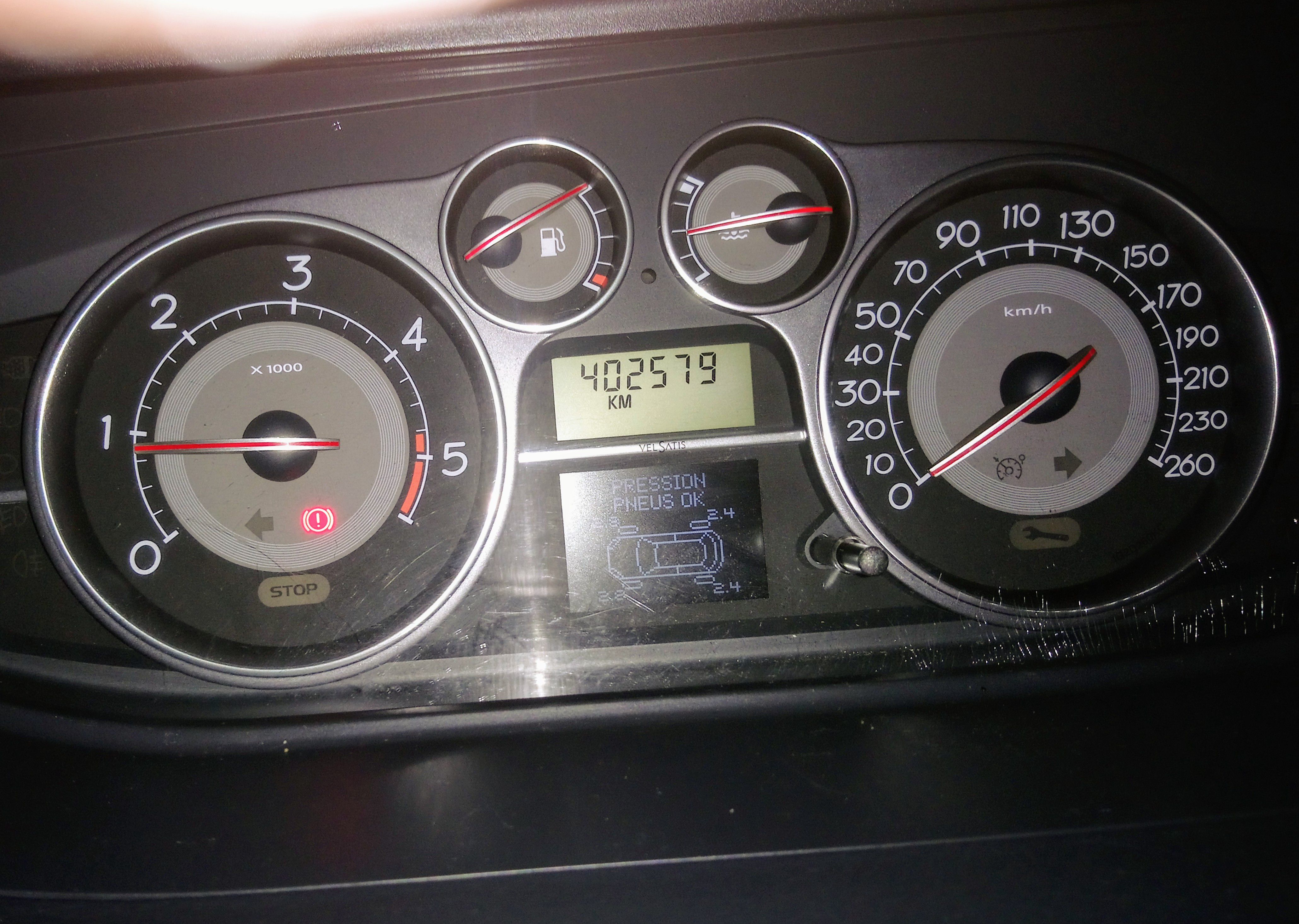

Et Oui Pedro elle a 403 000km moi passée la grosse :lol2:

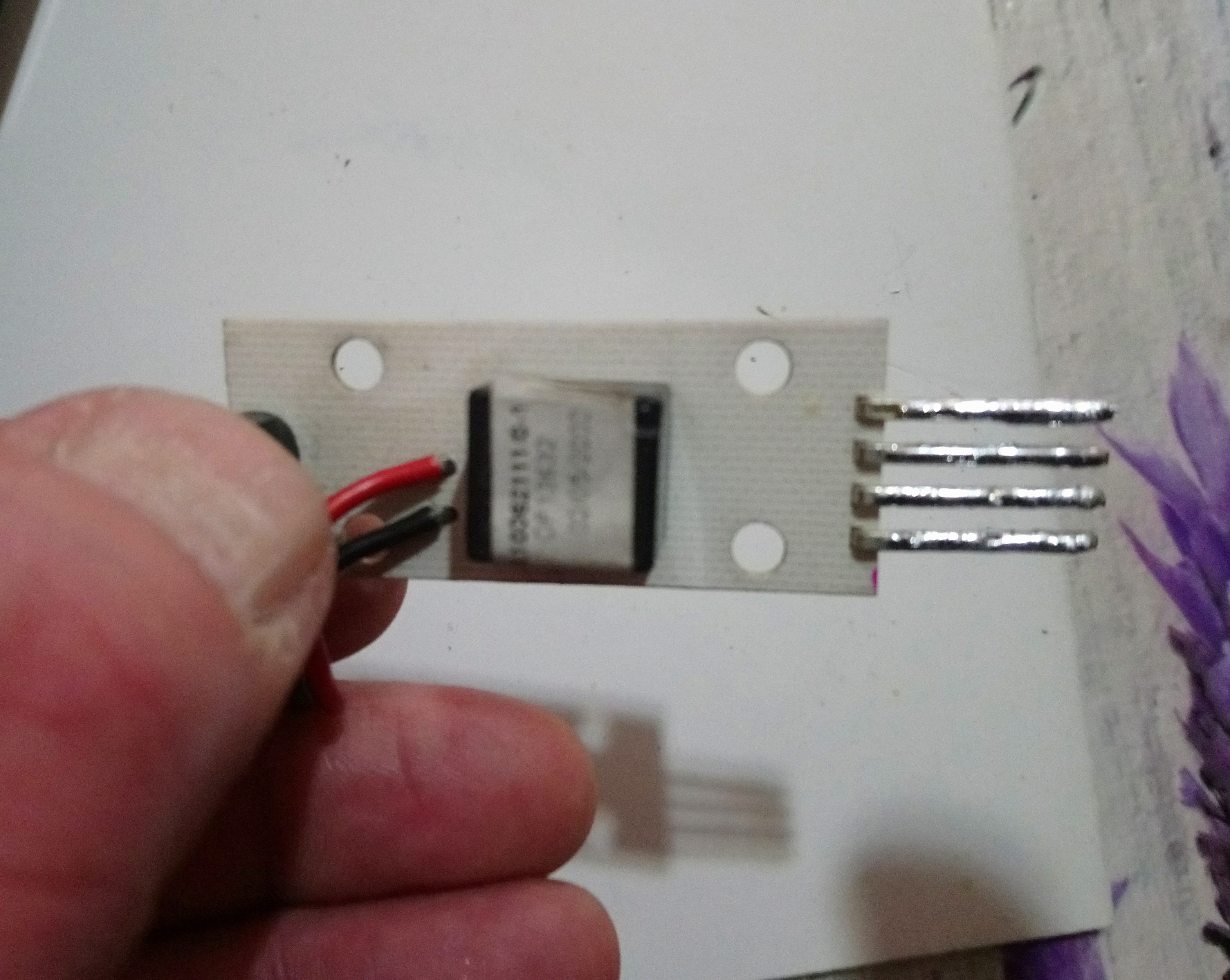

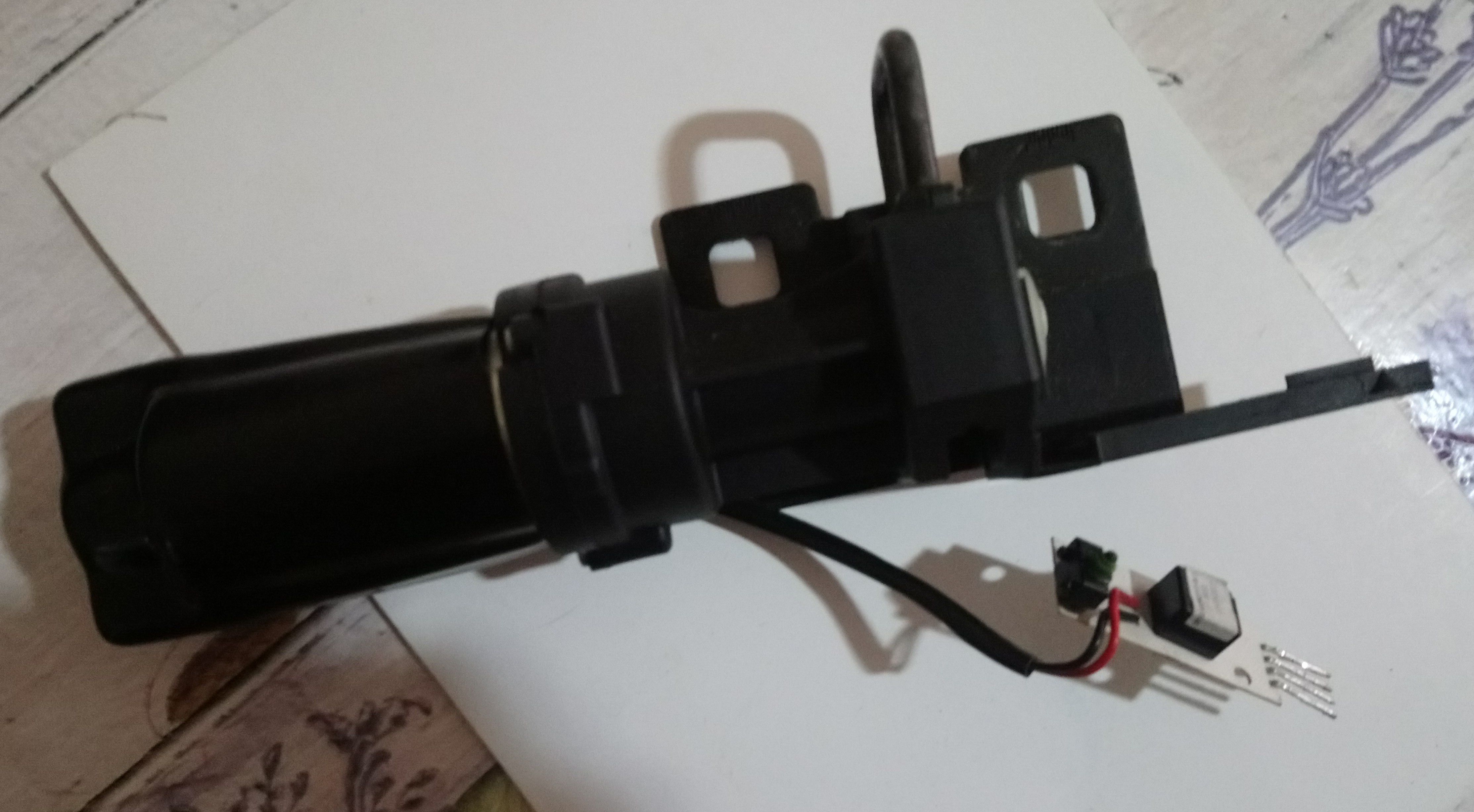

En 2015 j'avais remplacé le moteur électrique qui verrouille le hayon, depuis quelques temps celui ci ne fonctionnait pas normalement.
De faux contacts, il y a deux mois j'ai acheté le logo Renault en occasion qui sert à ouvrir le coffre mais pas vraiment du mieux.
Après redémontage pour inspecter le petit curseur électrique, ce dernier est moins usé que sur la pièce d'origine.
Donc je ne voyais qu'un seul souci, faux contacts dans la prise du moteur électrique.
Allez hop dimanche j'ai démonter, étamé les languettes et remonter le tout comme il faut.
Nickel ça fonctionne comme en sortie d'usine :cool2:
