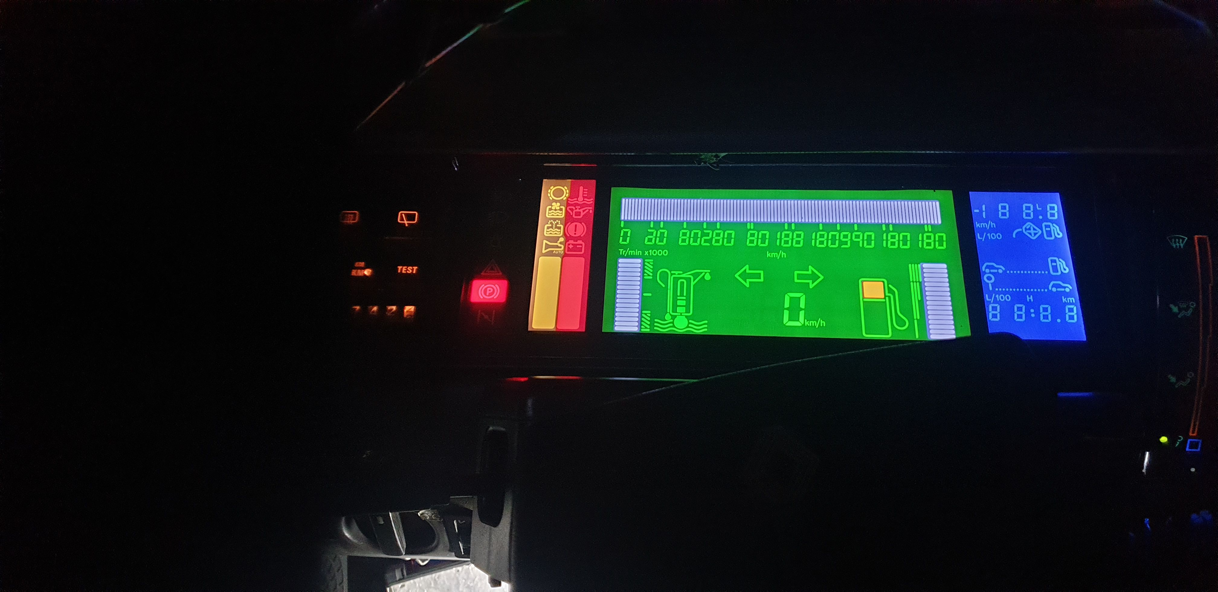

coté affichage : relooké et remis le compteur d'origine sans bulles éclairé par des leds comme retro éclairage .revision faisceau .

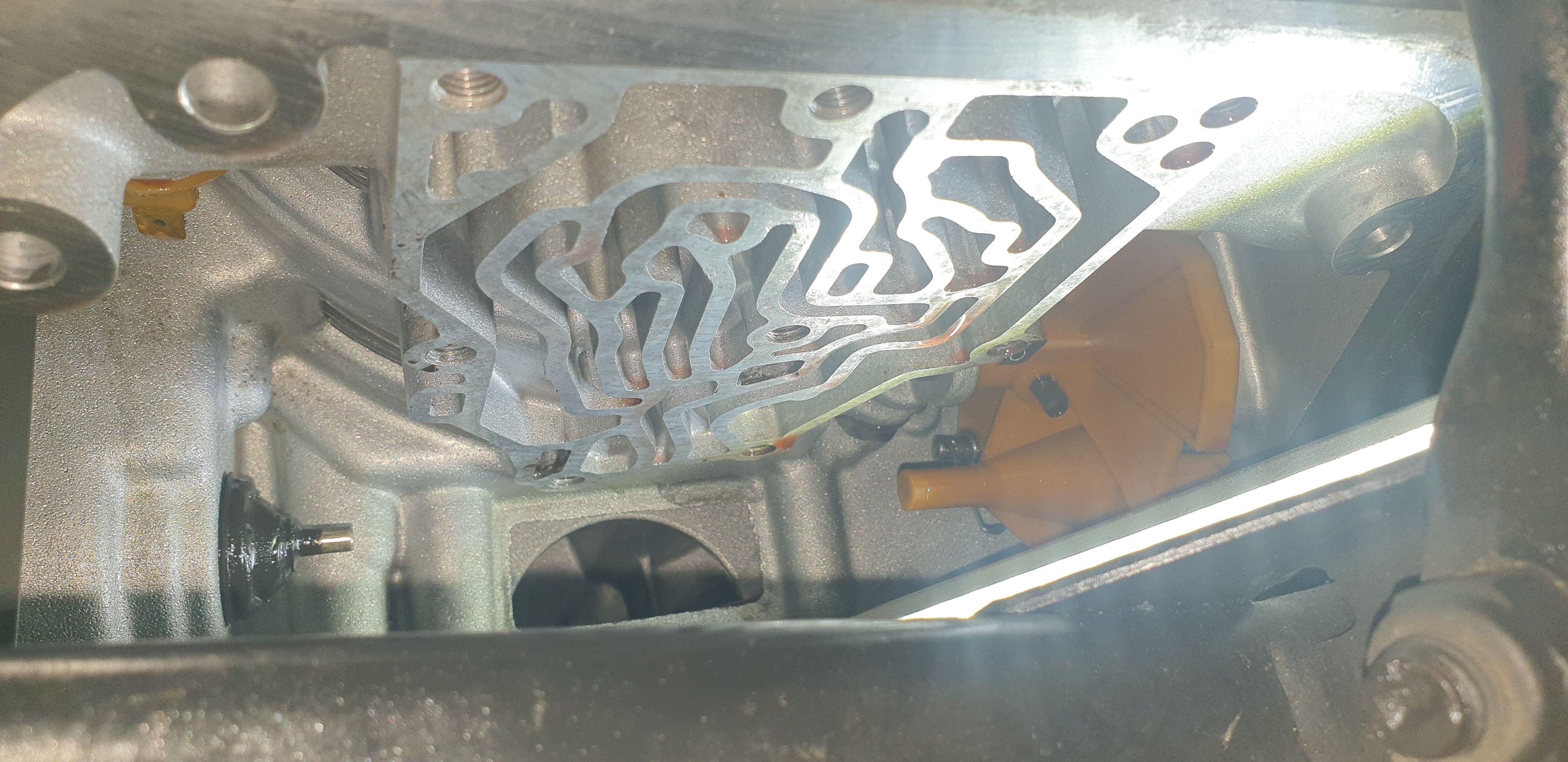

a suivre : bva / calculateur +vidange + filtre

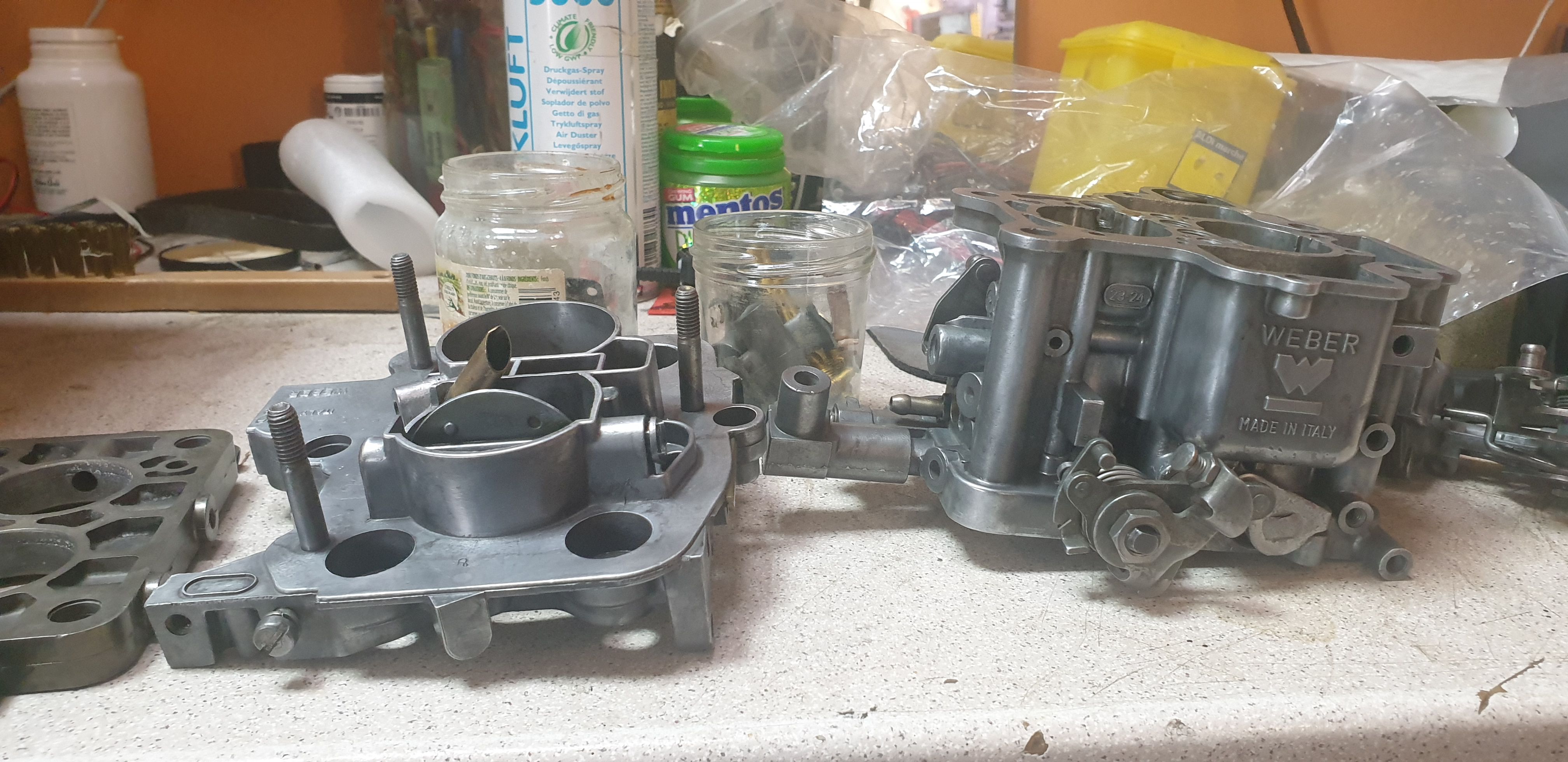

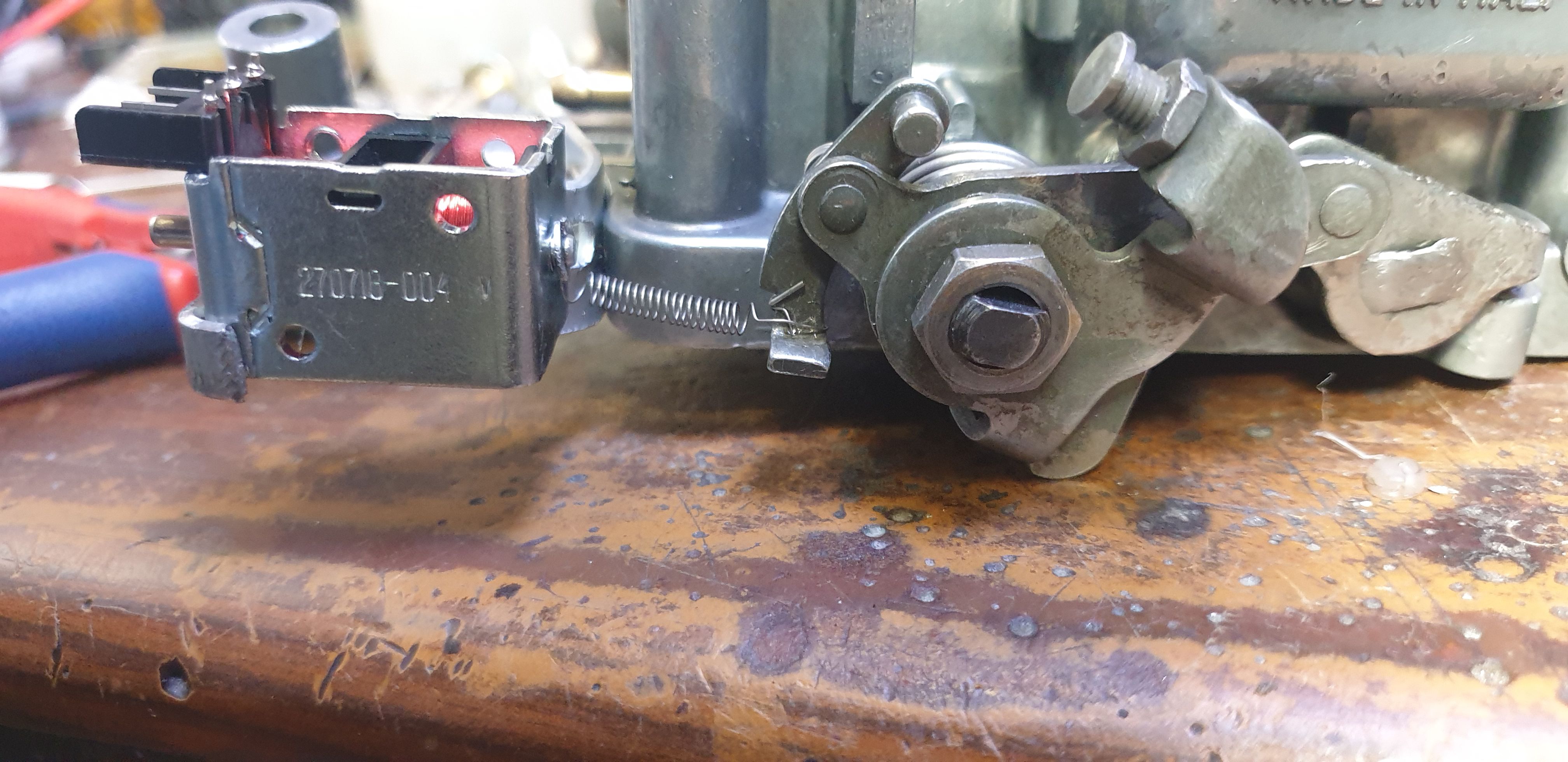

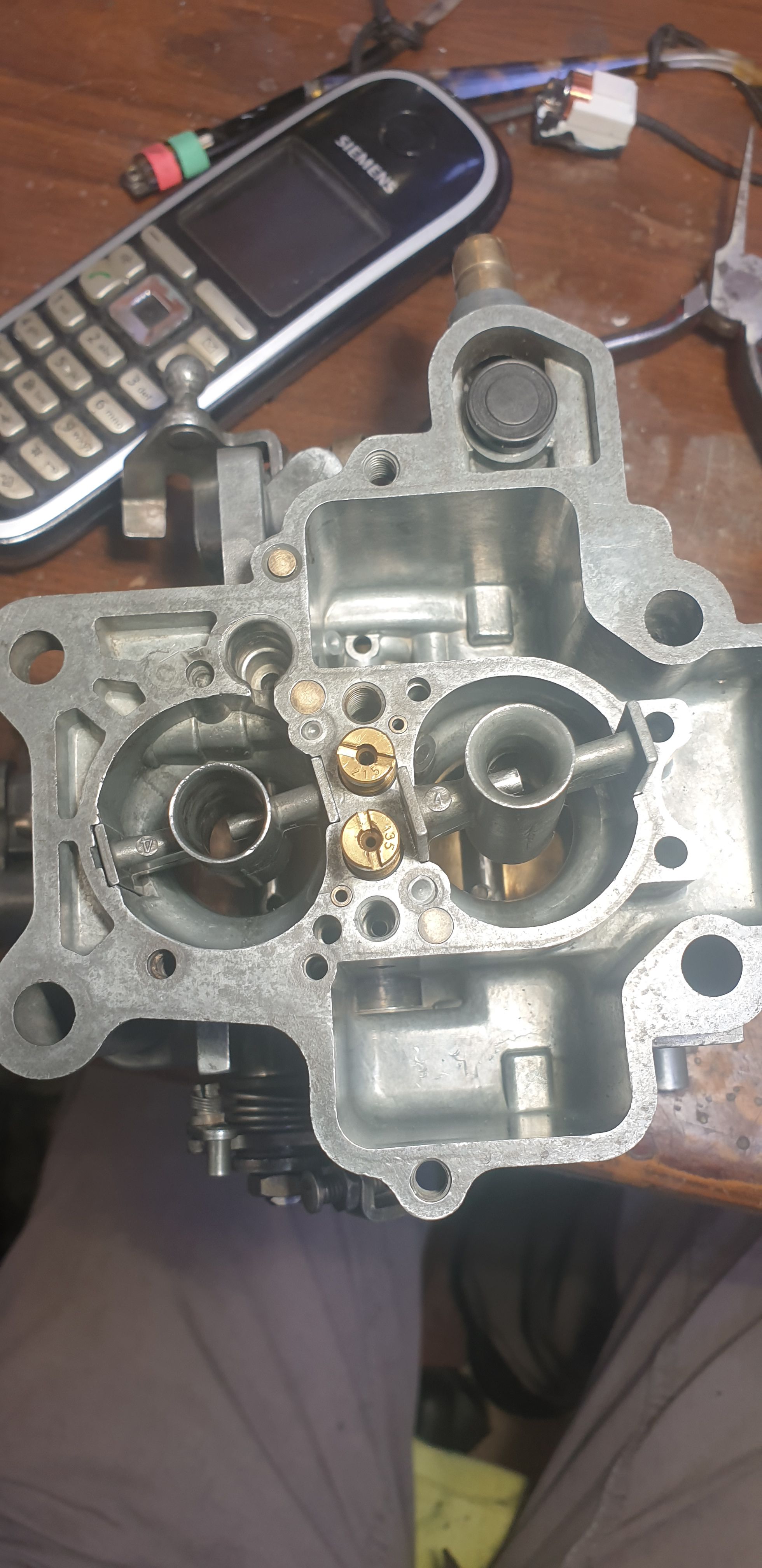

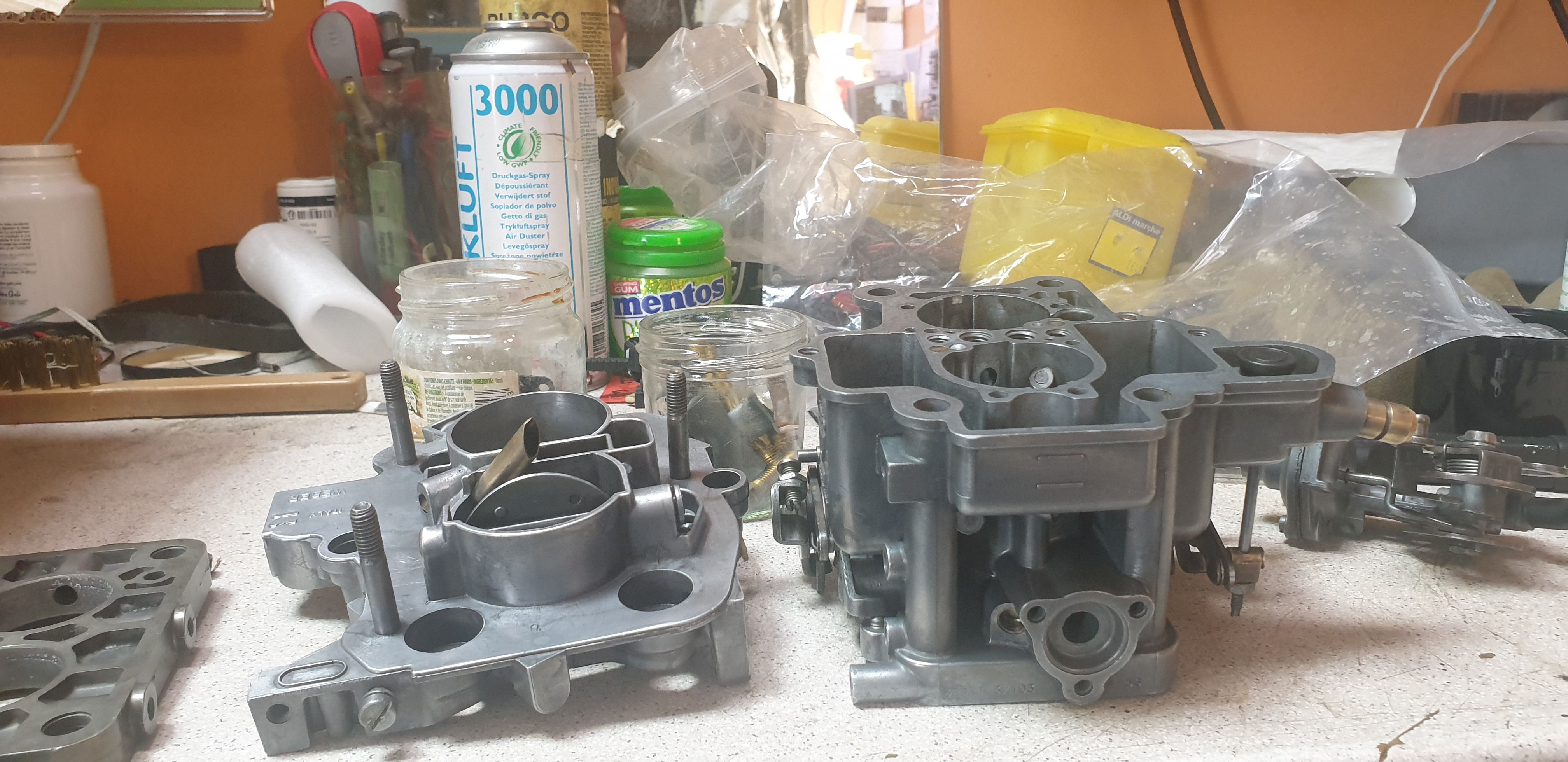

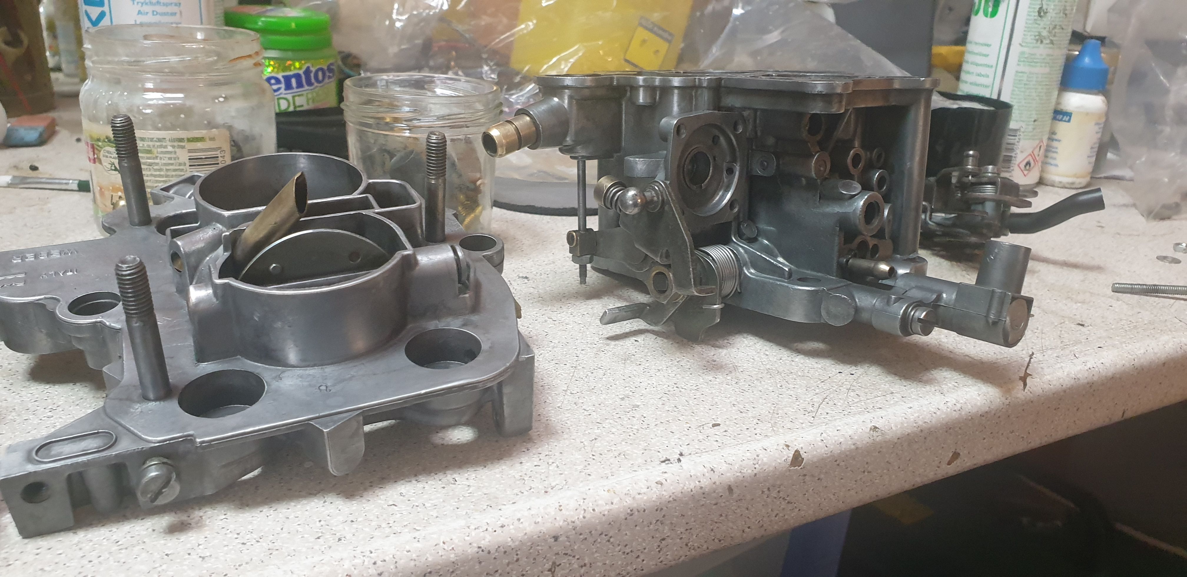

carbu a nettoyer

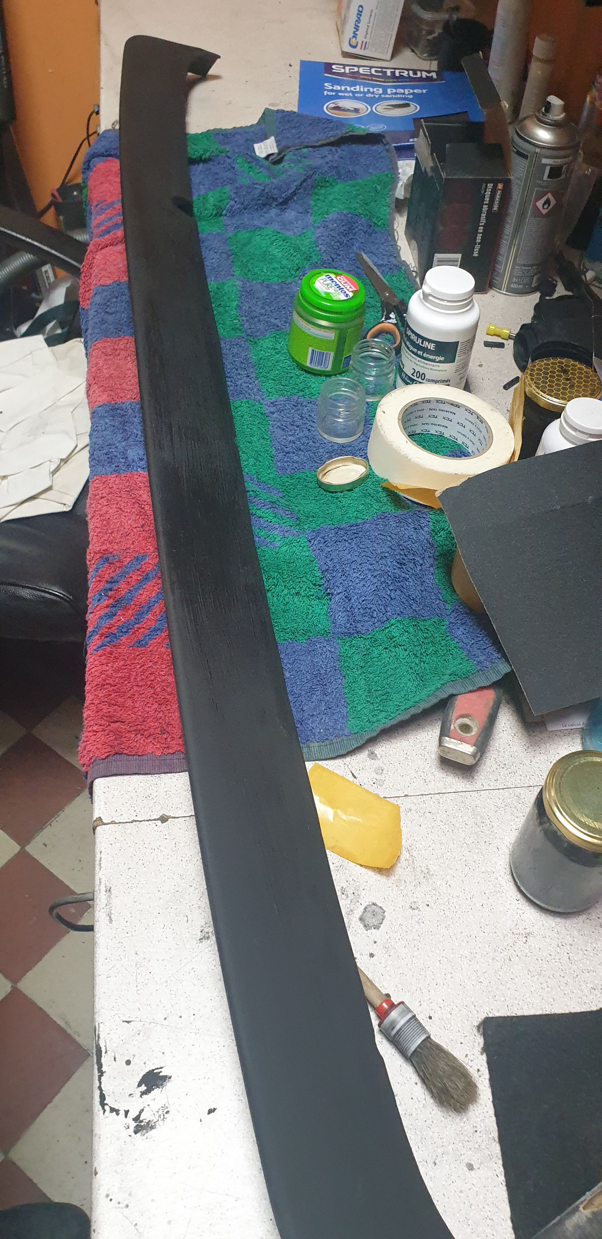

pour la r11 , ca avance bien .

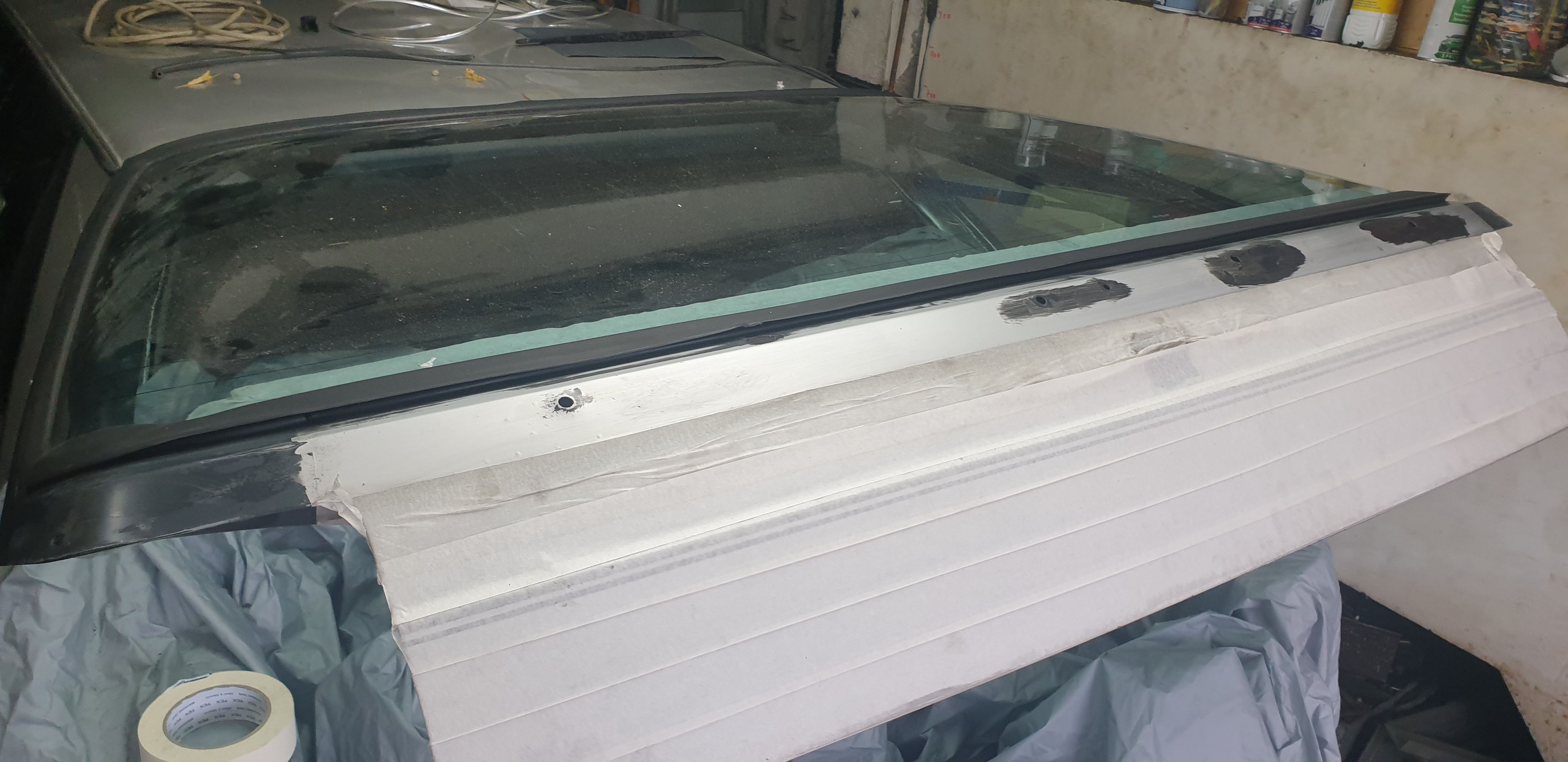

je répare les points de corrosion a l’arrière droit (suite a une vilaine réparation de carrosserie en 1989) .
je repeint tous les bandeaux .... au fait qu'en pensez vous ? gris anthracite comme les autres r11(c'est joli) ou gris clair comme les r11 electronic de1984 (la mienne) mais c'est moche ?
question : je recherche un becquet arriere en bon etat pas cher car le miens est "cramé" par le soleil et a un trou sur le dessus a cause de la rouille de ses fixations qui a fait gonfler et eclater la matiére . je peux le réparer mais c'est fastidieux .
je cherche aussi une calandre avant en bon etat et a minima le cache phares de gauche . le miens est très abimé .
si vous avez des suggestion ?

Tu aurais des photos ? ca aide pour t"aider à répondre.

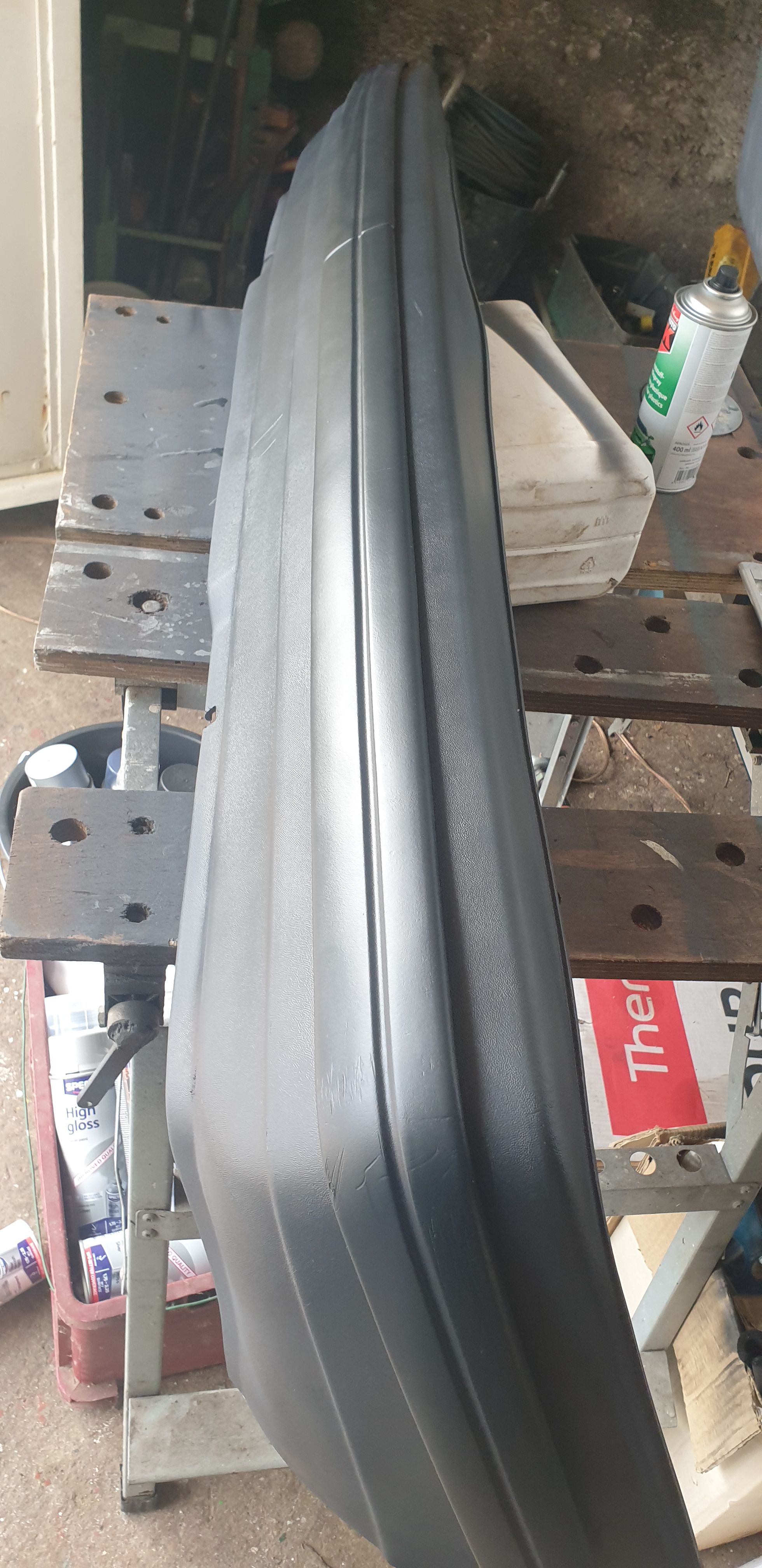

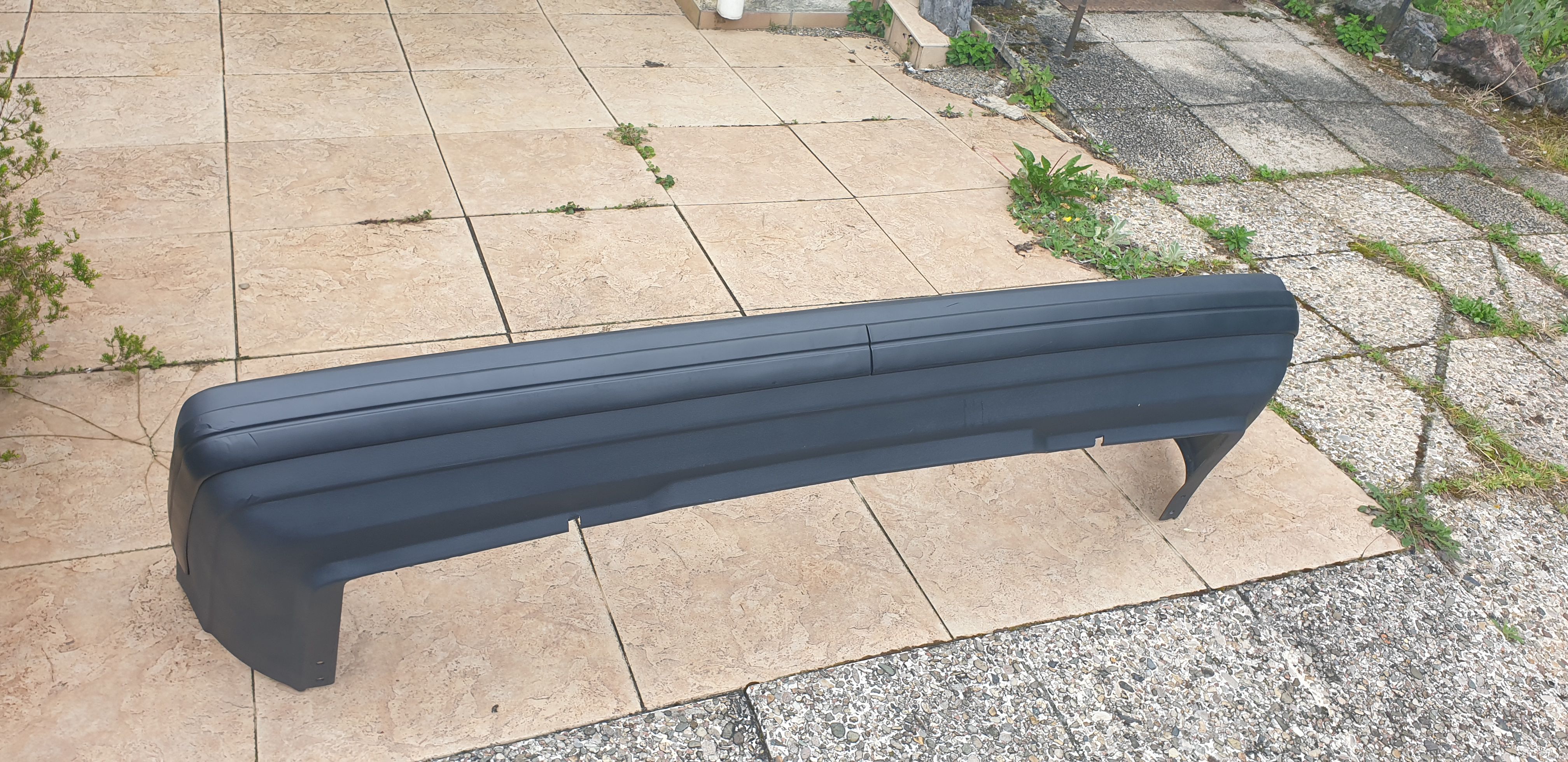

salut, la r11 avance , je viens de peindre le pare choc arrière en gris foncé , c'est pratiquement la teinte d'origine mais j'ai une petite déception ,en effet :
le résultat est moyen a cause d'un carrossier qui aurais probablement repeint le parechoc après l"avoir poncé :blase:
j'ai passé des heures a le décaper (sans le poncer) mais il lui manque un peut l’aspect granuleux (c'est bien moins prononcé en comparaison avec le dessous de la bande de protection démontée pour peindre ). ca fait un peut "plastoc" de prés :hum2: . je crains le pire quand je vais faire le parechoc avant ......

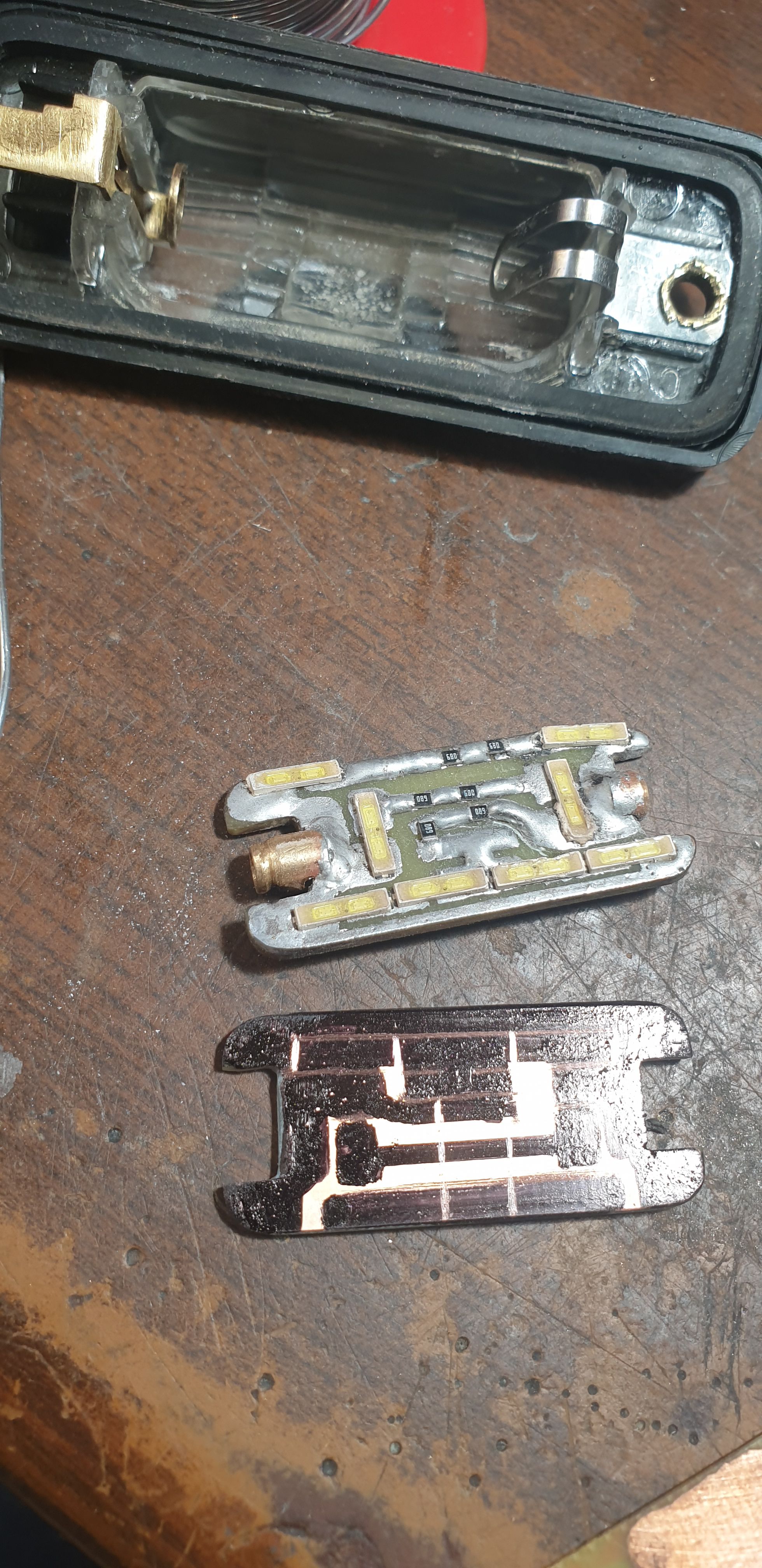

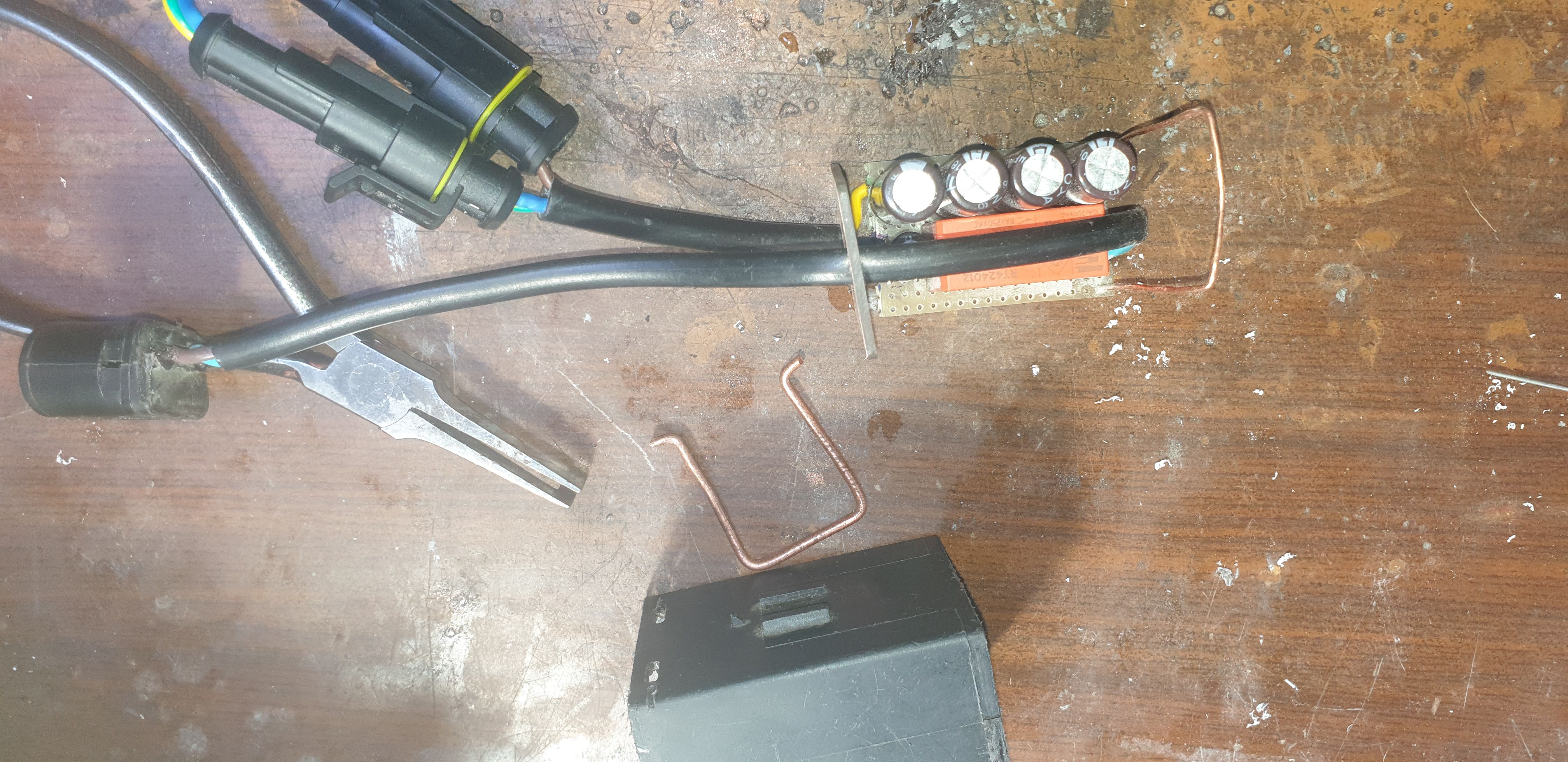

sinon j'ai restauré les 2 éclaireurs de plaque comme neuf et j'ai construit des "ampoules" led sur mesure pour eux .on verras plus tard pour la détection des ampoules grillées .

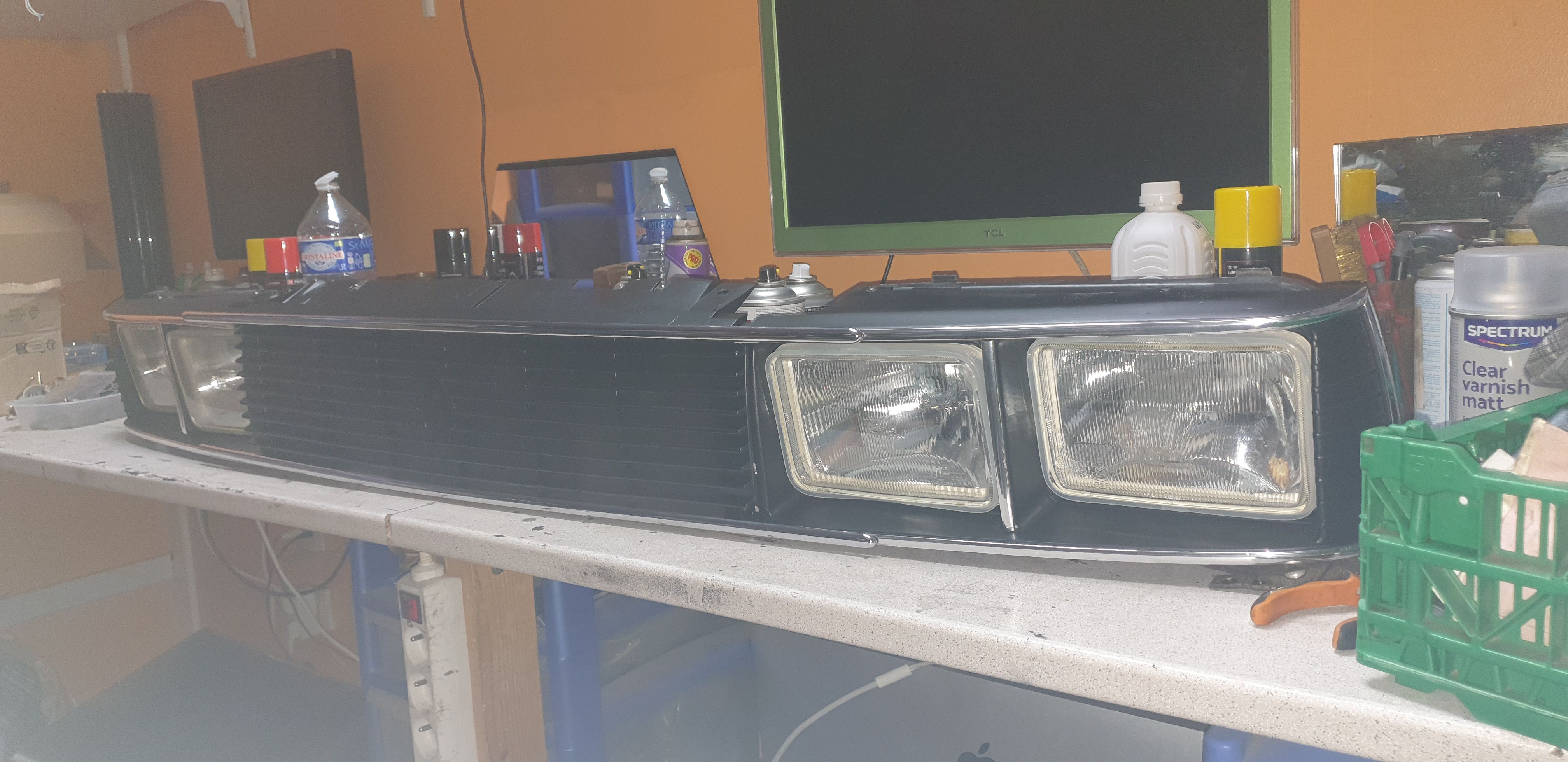

je recherche un becquet de rechange pour la r11 , le miens est horrible mais j'en trouves aucun sur internet (sauf en argentine .... :hum2: ) bref si vous avez un tuyau je suis preneur .

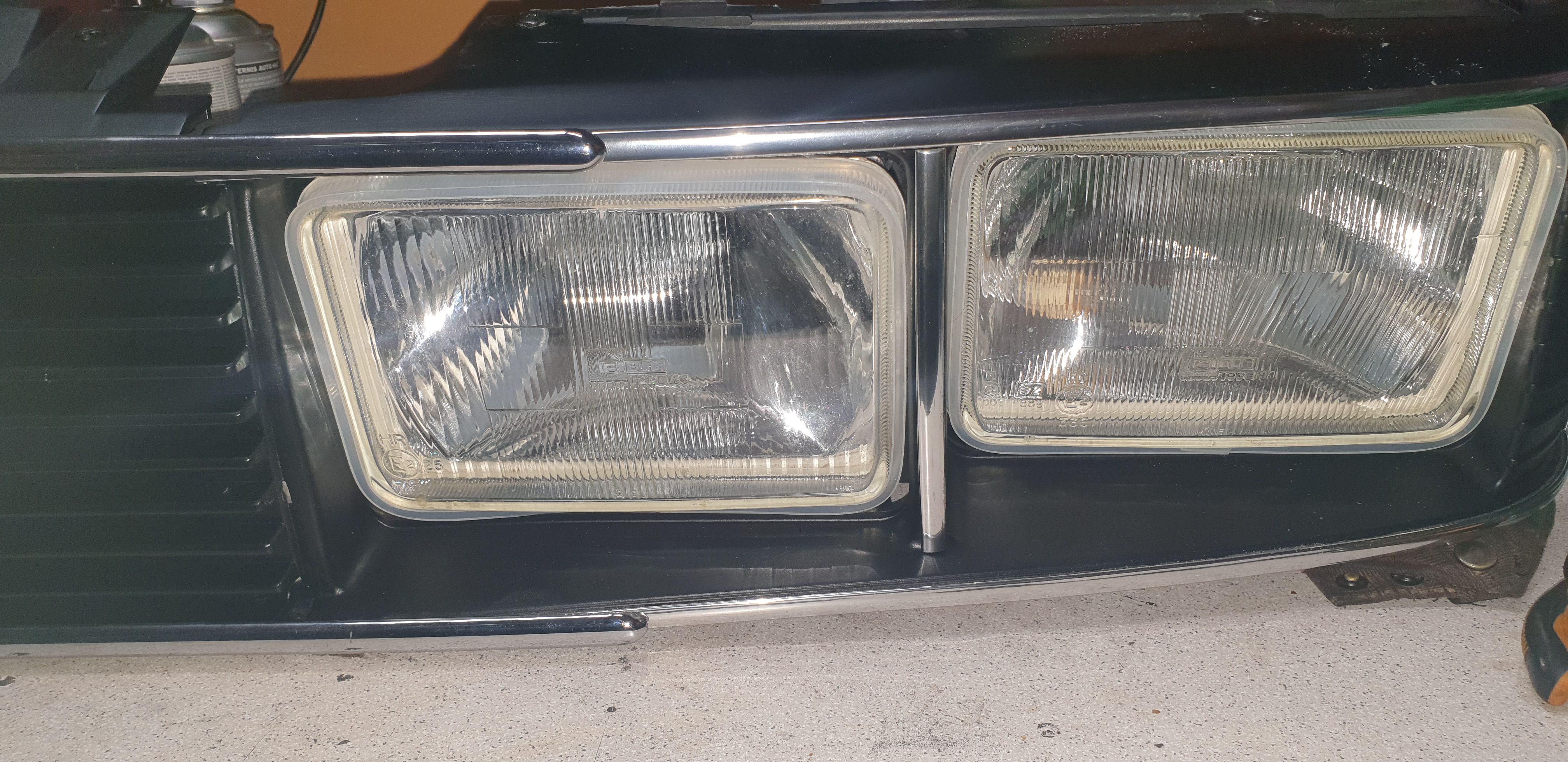

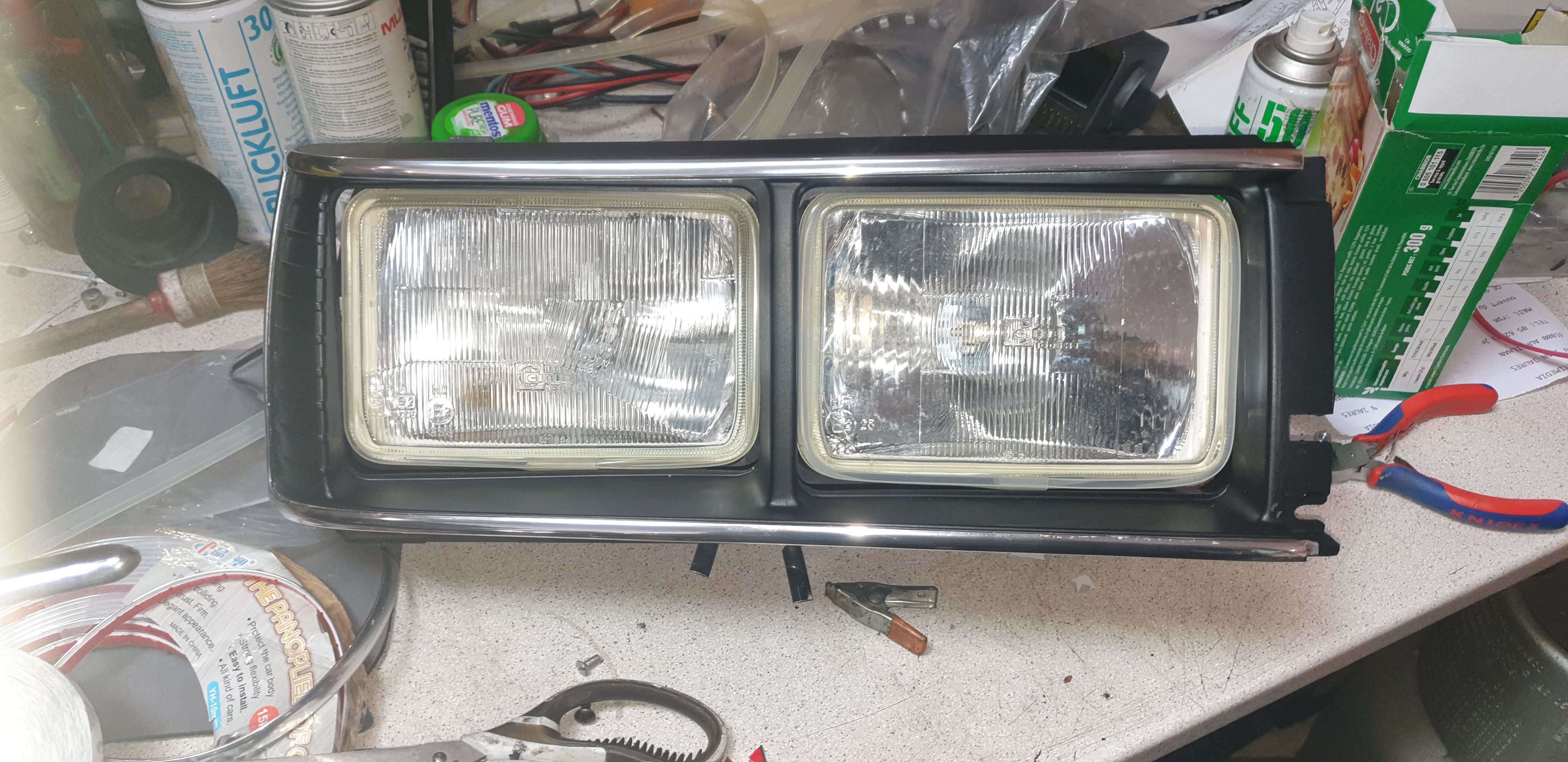

je cherche aussis le cache phares version 1983/84 (celui avec rainures) , j'en ai 2 mais version 85/86 qui sont un peut différents et je voudrais l'origine .

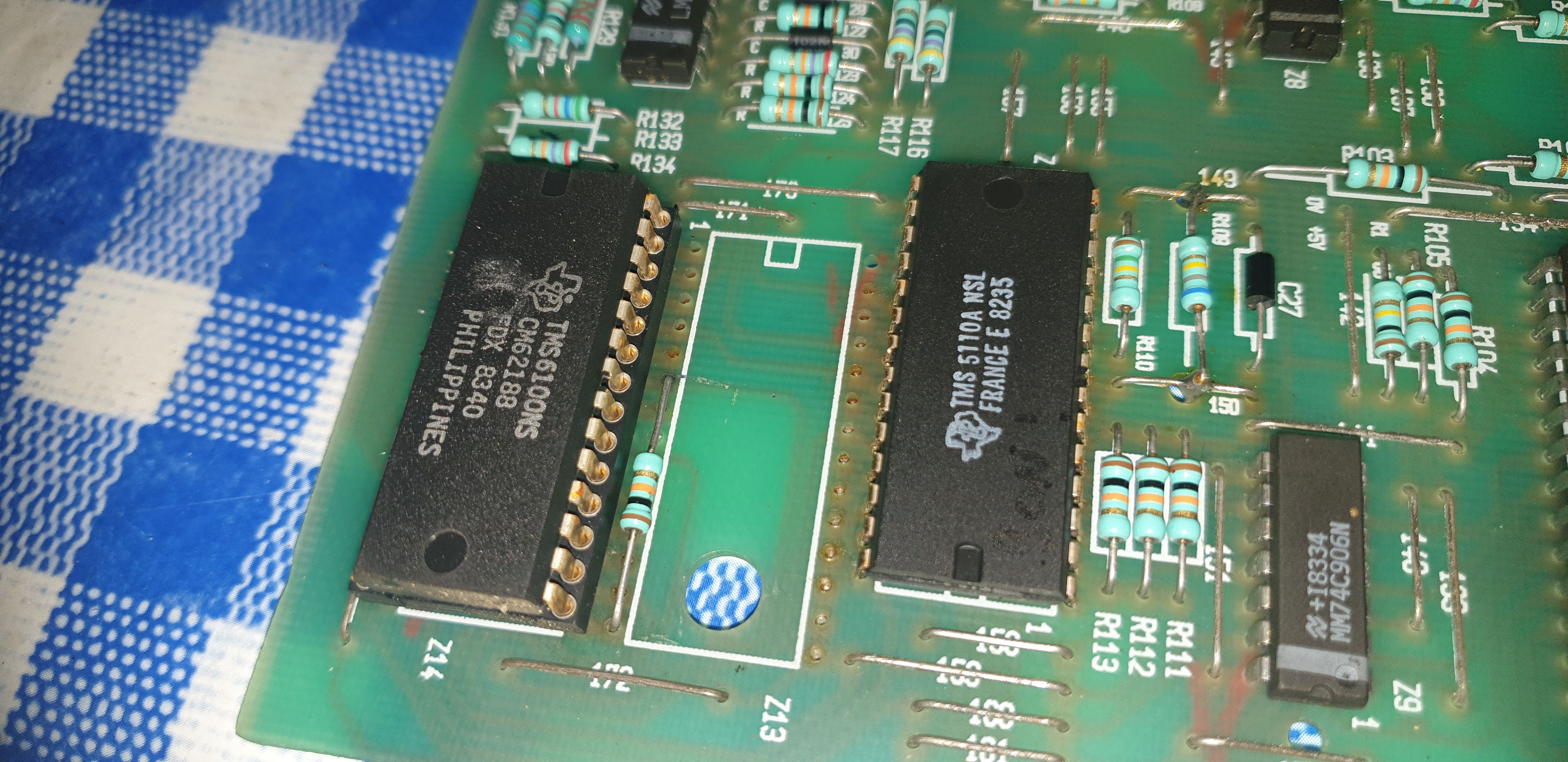

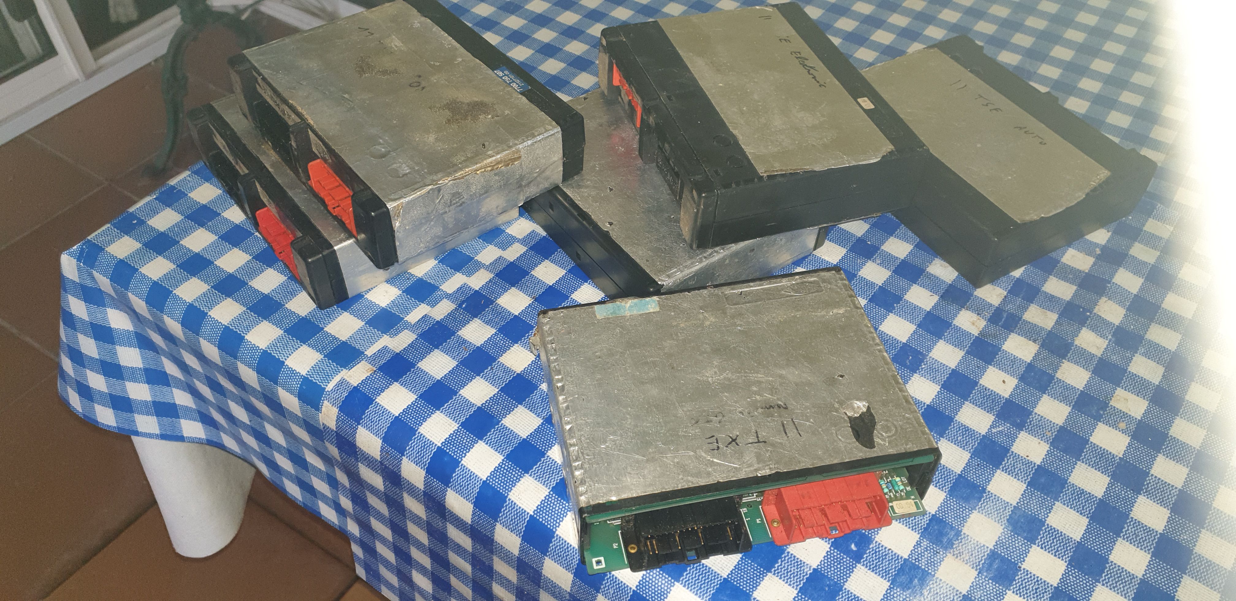

par contre j'ai retrouvé tous mes boitiers parole , un mélange de tous le modèles y compris la r25 et même la safrane ...je sent que je vais bien m’amuser avec ça .
si j'ai le temps je vous ferais écouter quelque chose que personne hormis les concepteurs du dit boitier , on dut entendre . il s'agit d'une partie d'un message de presentation de la r11 que j'ai accidentellement decouvert a l'époque en installant la rom de 1983 dans le boitier de 1984 , en effet les messages avait ete modifies pour plus de clarté mais lorsqu'on demande le mode test sur la version 84 avec la rom 83 on obtiens des "morceaux de messages" probablement abandonnés comme "le tableau de bord se compose de 3 volets ....(de memoire d'y a 25 ans) . bref je vais rebrancher tous ça et leur faire cracher le morceau :crazy:
en fait sur la mienne je ne sais pas si j'ai la version 84 ou bien la version "r25" car j'ai plus le mode test ....qui n'existait pas sur r25 ! je crois avoir pris cette version car il stoppe les messages en cours si vous corrigez l'erreur (genre le message du frein a main qui se coupe net des qu'on le desserre et idem pour les portes , etc...) alors que les autres finissaient le message ou bien le répétaient connement a la demande même après fermeture de la porte donc on ne savais jamais si la porte etait bien fermée .
j'ai également retrouvé la boite contenant l’intérieur complet d'une bva mb1 de twingo de 1992 de 6000km . c'est stocké depuis 1993 a l'abris . cette BVA est théoriquement la même que la mienne (mb1 de 1986) . il y a tout ...absolument tout sauf la coque (qui était fendue suite au choc ,c’est pour ca qu'on me l'a donnée ) alors j'avais tout demonté et recupéré et stoké dans des poches étanches . il ne manque que le convertisseur car il etait voilé suite au choc donc je l'avais ,jetté . bref si je trouves un bon mecano il pourras me reconstruire ma BVA a neuf ....normalement !

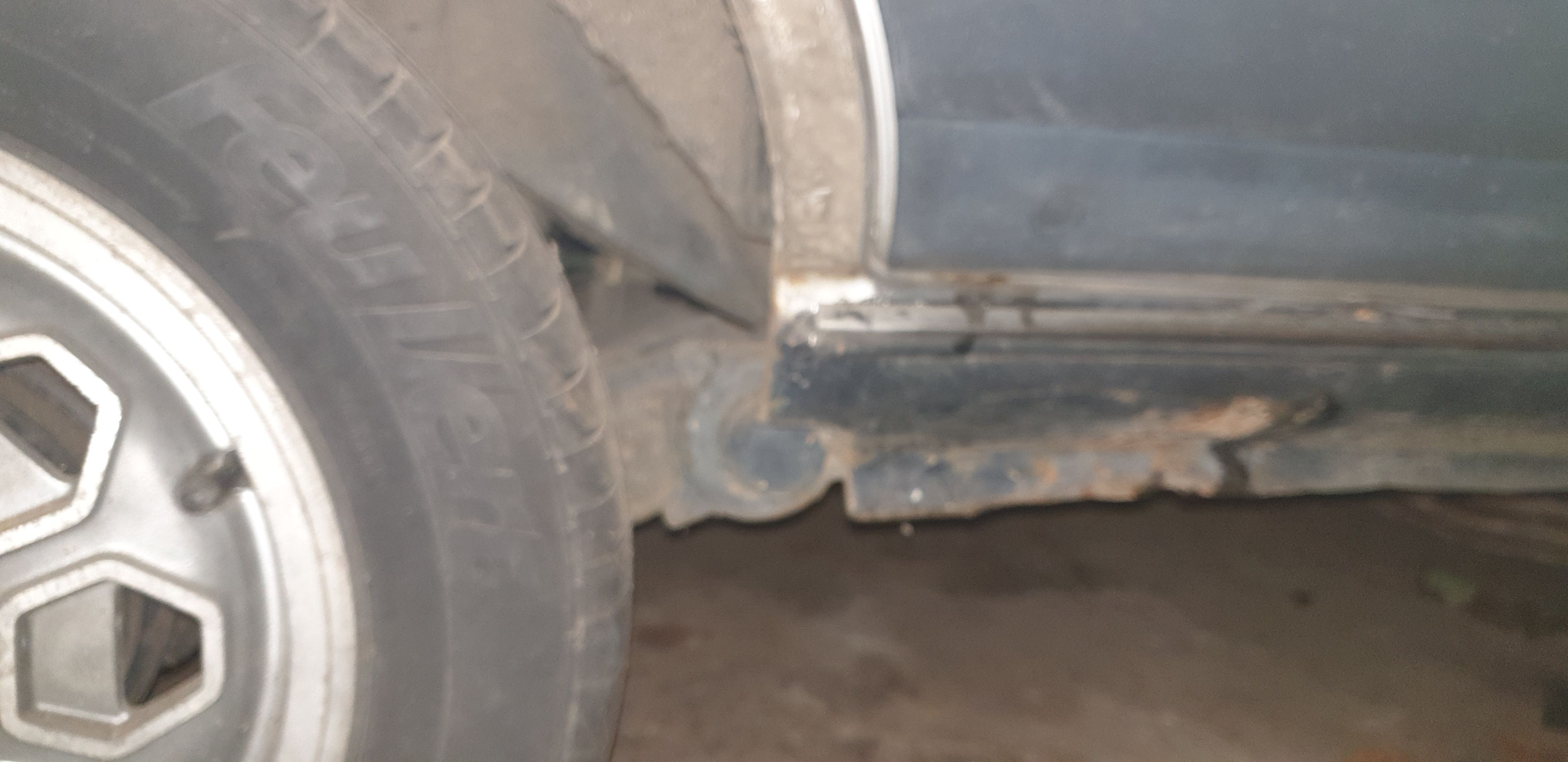

par contre l'aile ar droite est complètement rouillée et trouée sous la protection plastique :langue: encore le bon travail de nos chers carrossiers (1989) :twisted: aile remplacée mais pas bien protégee . je ne sais pas comment réparer ca moi meme , il faudrais sabler et reconstruire ce qui manque ... je vais voir avec un pro :crazy:

il y a au moins le pare choc de visible , il a des éraflures mais bon , 40 ans d'usage :crazy: et après il y auras les bavettes d'origine Renault toutes neuves (offertes par un client )!
par contre j'ai retrouvé une montagne de bandes latérales plastic et vu qu'il y en a de la même couleur d'origine j'hésite a les peindre , je préférerais plutôt les passer au décapeur thermique qui leur redonne l’aspect neuf . ça dure quelques années et c'est renouvelable a l'infini ! j'aurais aussi fait voulu faire ça au pare choc, mais vu qu’il a été poncé c'est foutu , mais bon c'est propre après peinture + vernis mat .
je precise que la deterioration de l'aile ne se voyait quasiment pas sous de bandeau :blase:

le compteur d'origine avec tout de meme des leds a la place des ampoules et en mode test + éclairage de jour :cool2:
le stock de syp :tourni: toutes ne fonctionnent pas mais je vais reviser ca !

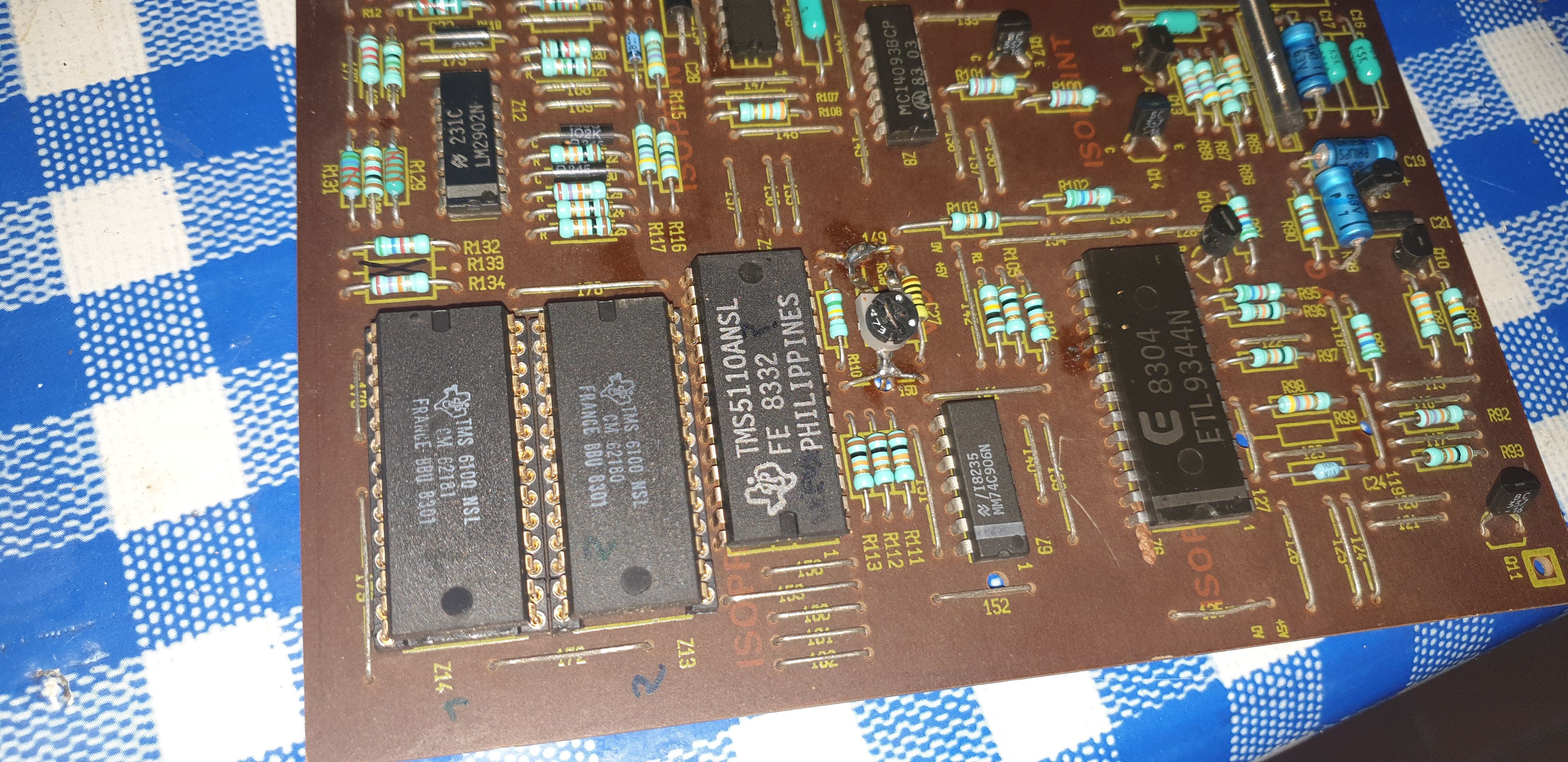

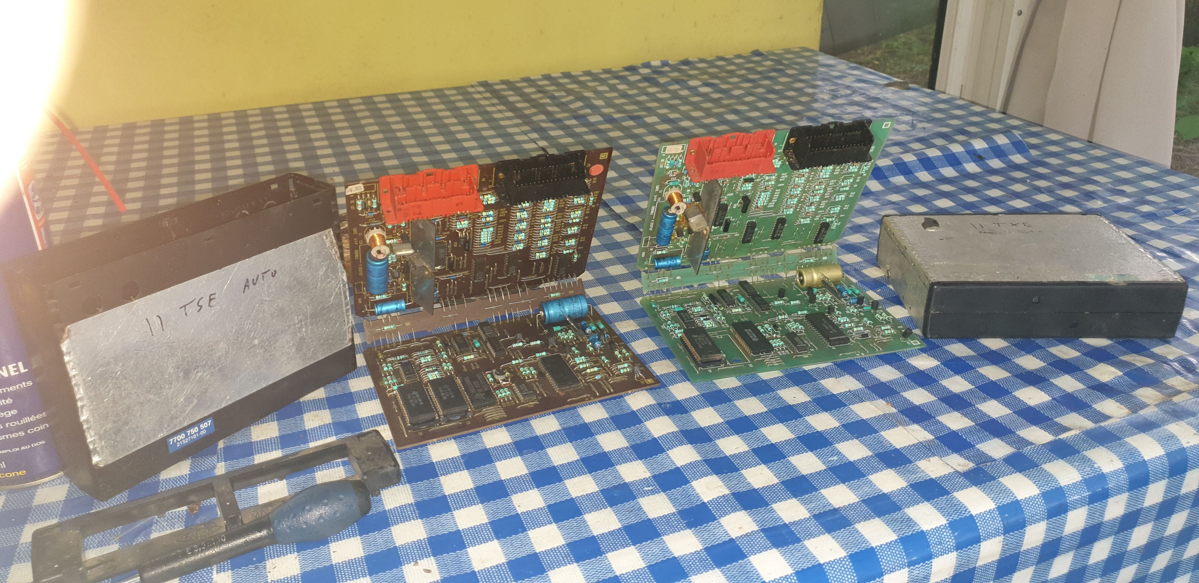

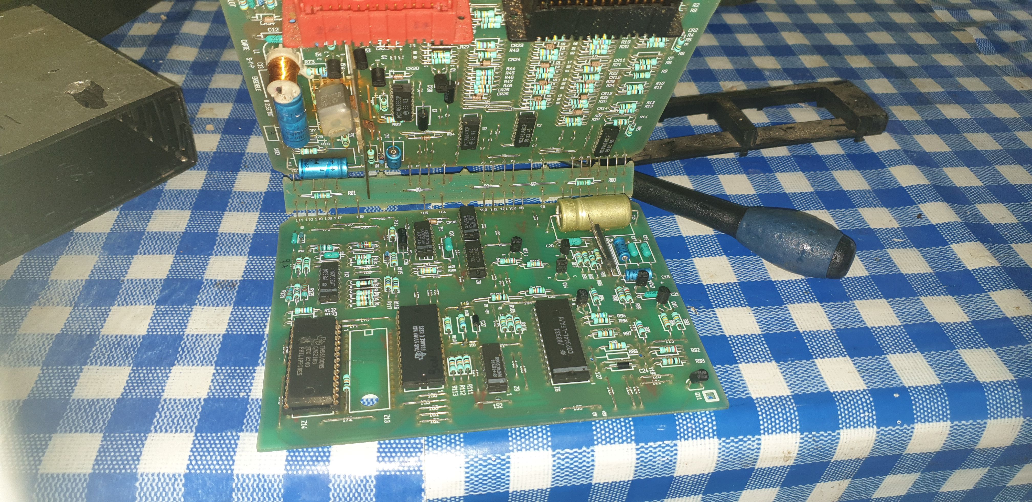

les 2 principales versions , a gauche le miens d'origine 83 (avec 2 mémoires d'origine + un potar "maison" a la place de "r109" pour regler la voix) a droite celui de la txe 84 (1 mémoire).
le 83 a un mode test plus long et detaillé et il parle cool ! le 84 a un mode test court et sommaire et il parles sec et autoritaire ! les "gongs sont aussi differents .
par contre le 83 est un peut concon car il n'actualise pas les messages en temps reel et l'appuie sur le bouton "repeter" genere de nouveau le meme message meme apres fermeture de la porte (par exemple) , il est également un peut lent : exemple : "niveau d'essence minimum , autonomie limitée" contre "carburant niveau minimum" pour le 84 ou aussi : les lumieres sont restées allumées" pour le 83 contre "lumieres allumées" pour le 84 :crazy: .
il semble que les mémoires ne sont pas compatibles , le upc est aussi différent :ouioui: mais oui , on était dans les années 80 , une avance fulgurante a chaque année dans le domaine des upc . j'avais monté des supports pour faire des experimentations ....le miens etait en panne , la memoire plantait des qu'il fesait chaud et le syp se mettait a debiter des phrases sans fin en piochant dans le lexique ! la 1ere fois que ça m'est arrivé j'ai balisé car suite a l'allumage du voyant mini carburant , le zinzin c'était lancé dans une tirade du diable "carburant ...danger surchauffe...freins serrés ....circuit electrique ...portieres ..allumées ..etc " (de ce que je me souviens) , ça ne s arrêtait plus , en plein deplacement a marmande j'avais dut debrancher le boitier apres avoir eut une grosse frayeur mais vite compris que c'etait un bug .
gros plan sur le 83 (le miens jusqu'en 1992) et vous remarquerez les supports ajoutés pour tester les mémoires ainsi que le potar a la place de r109 a droite du tms5110.
et là la version 84 (txe) avec lui aussi un support ajouté a l'epoque pour tester avec le miens .
txe vue large
bien voilà c'est tout pour ce soir :mrgreen:

autre chose , j'ai presque fini de peindre les bandes lattérales , il m'en manque une seule a faire !
j'ai opté pour la peinture car le décapeur marche bien mais toutes les bandes ne proviennent pas des mèmes années et ça se voyais malgrés l'aspect "neuf" après thermo rénovation .
avec la peinture c'est tout pareil .

j'ai aussi presque fini le becquet : réparé avec du caoutchouc synthétique , il dois sécher après qui je le lisserais . clic pour agrandir

coucou , juste pour dire que ca fait maintenant 9 mois que je bosse sur la r11 .

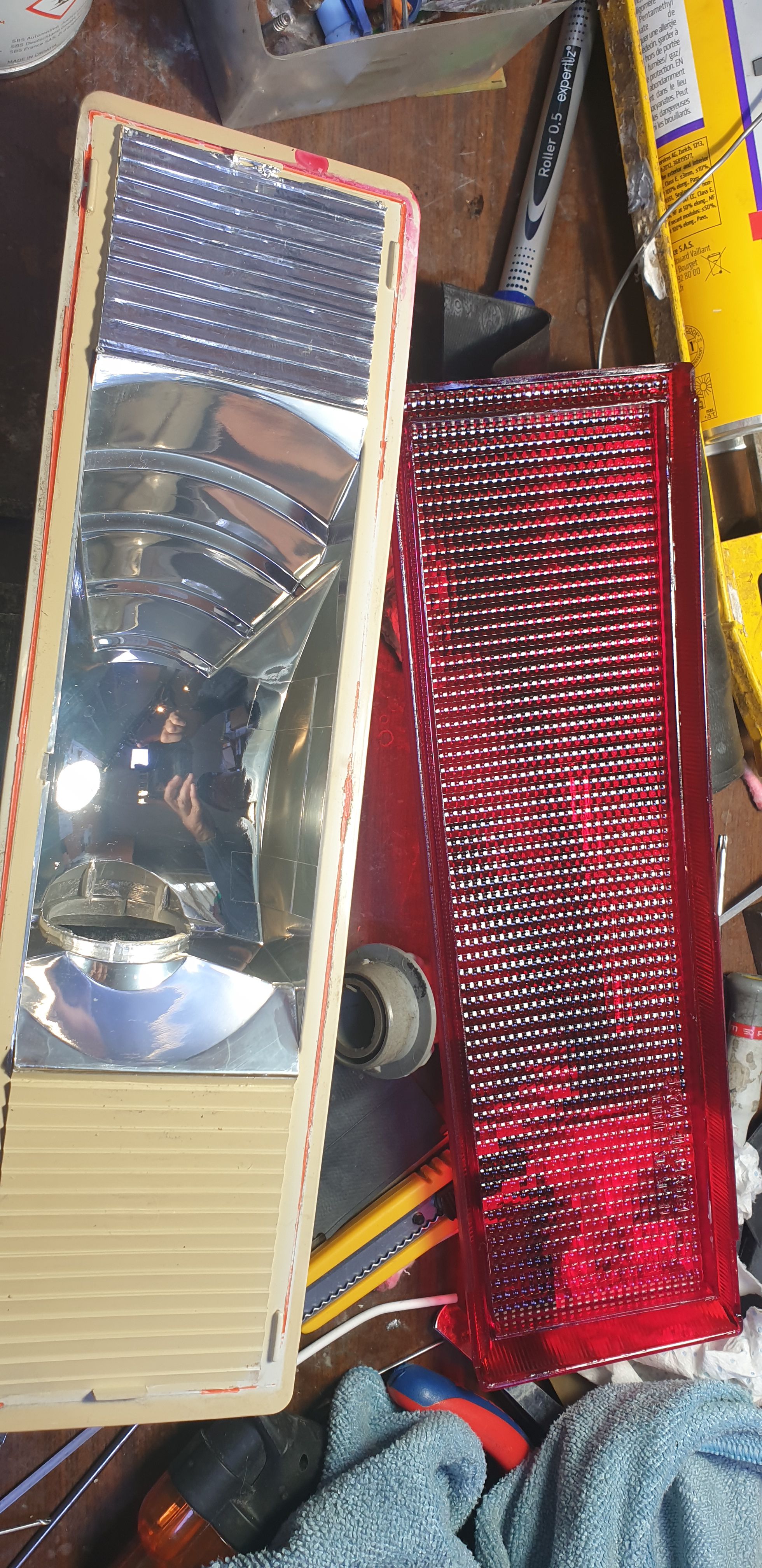

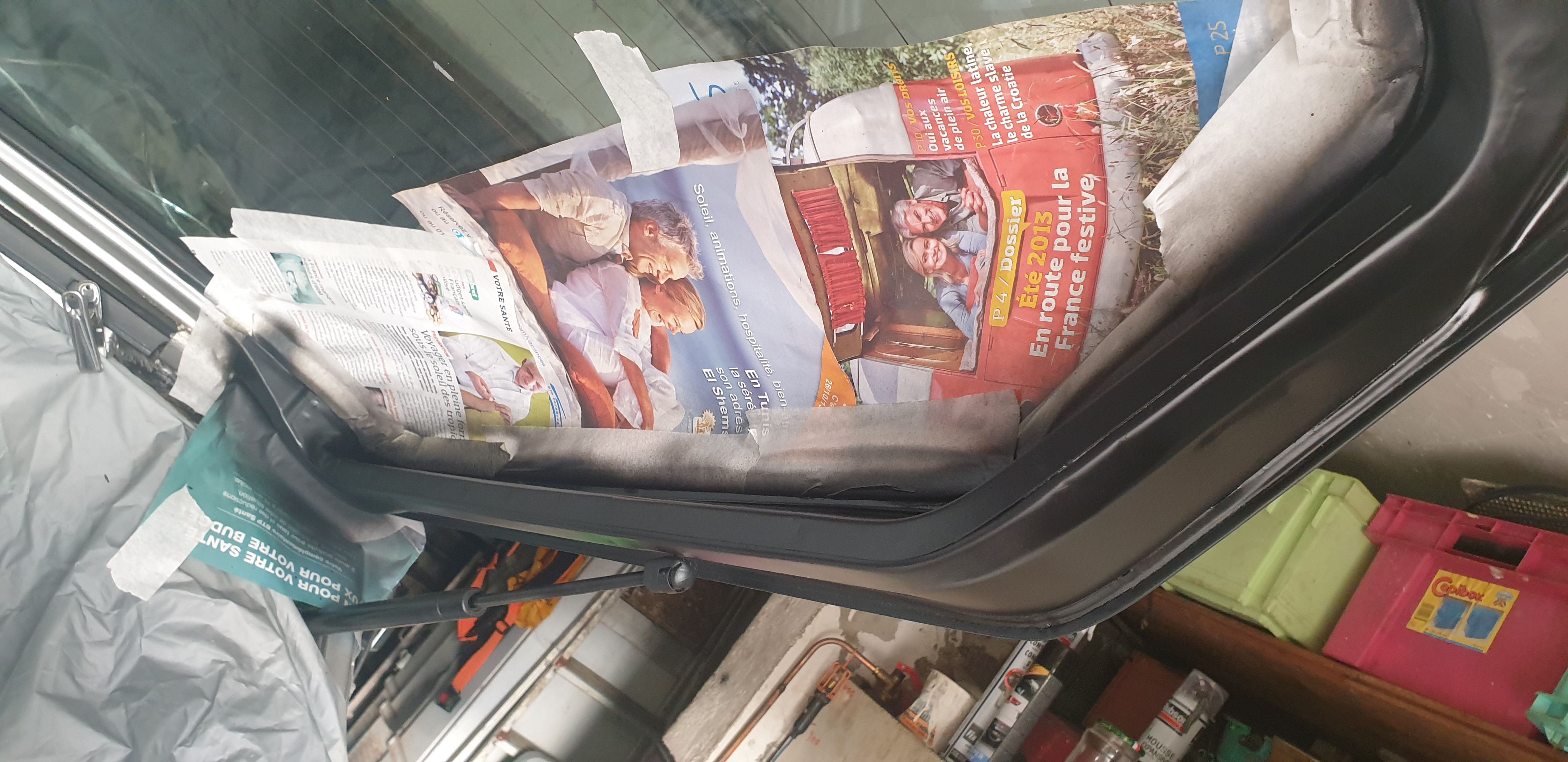

j'ai "restauré" tout l’arrière , du pare choc au hayon . tout démonté , traité anti rouille et repeint .
les feux sont "neuf" du stock d'époque avec un vernissage en plus qui leur donne un brillant plus neuf que neuf ....
un exemple de comment je restaure un feux de brouillard qui avait perdu son brillant interne :

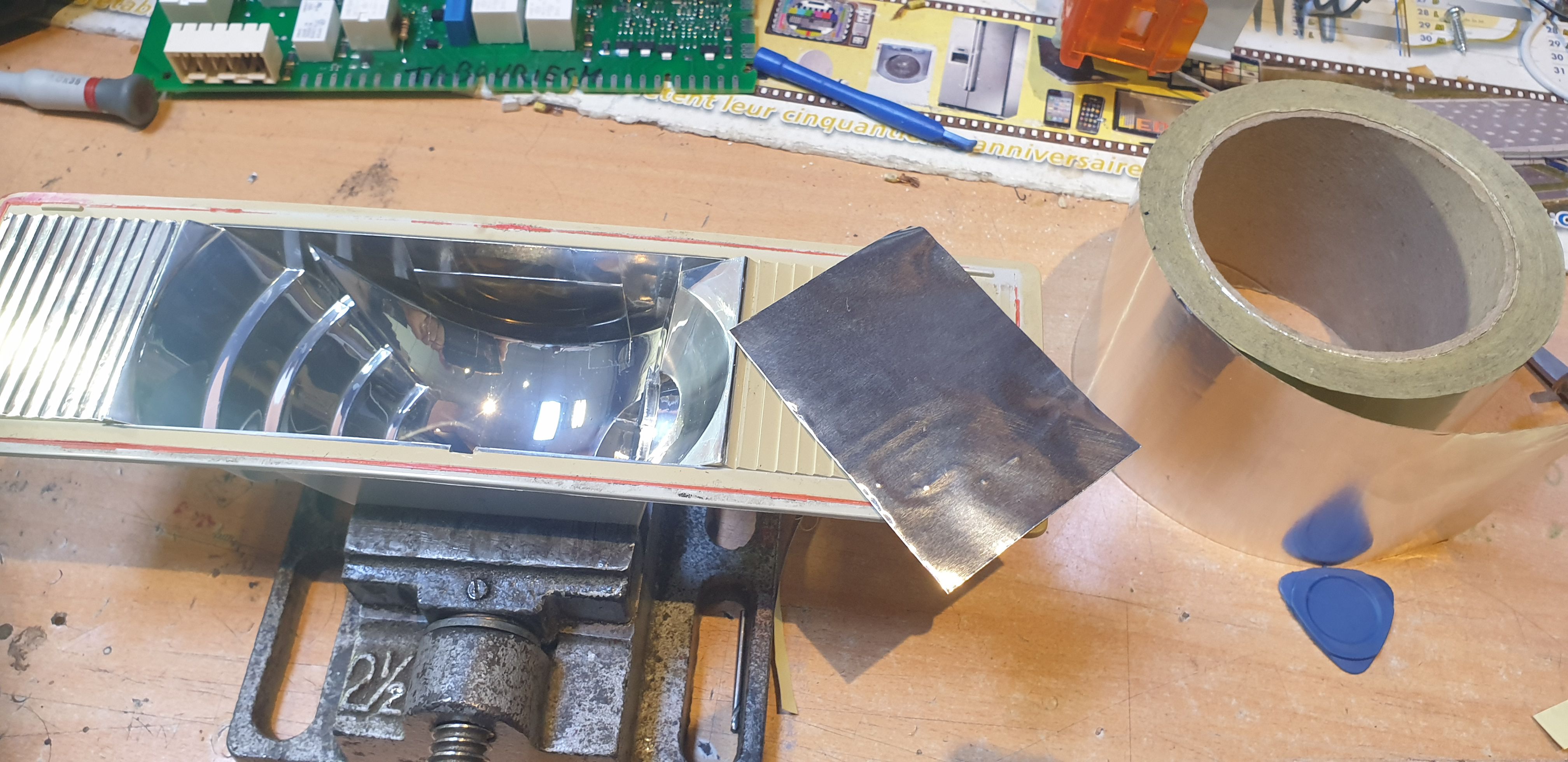

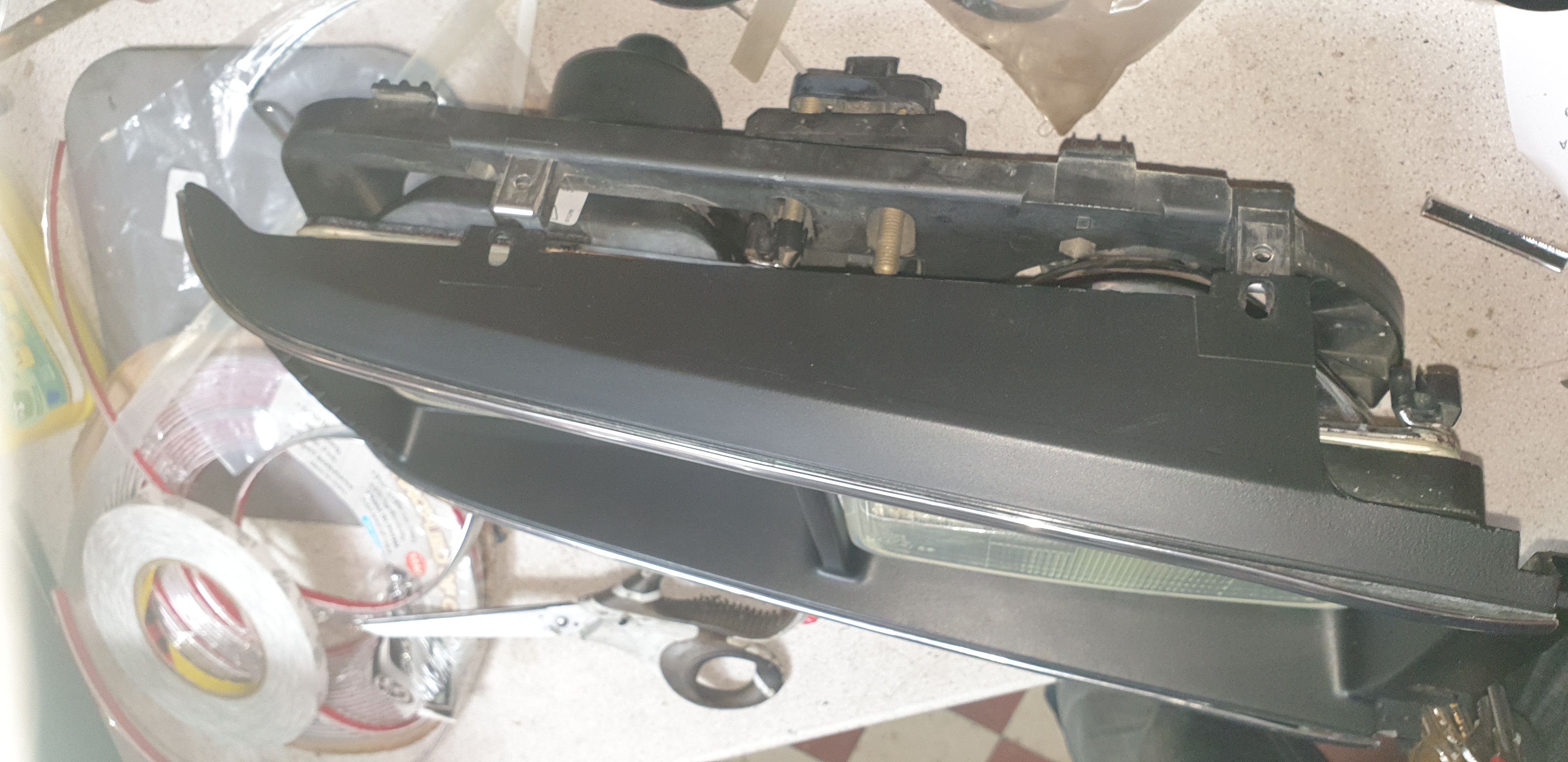

Tu as utilisé du scotch métallique ? J'aurais utilisé de la peinture chromée ? C'est quoi l'avantage ? Meilleure tenue à la température ?
salut, je prefere le metal qui brille plus et est stable . le seul defaut du scotch est qu'avec le temps il se decolle , c'est pour ca que je l'ai "pointé" a chaud dans les angles .
j'ai en suite recollé la vitre avec du mastic colle gris . maintenant c'est tout neuf !

j"ai les photos de la peinture du coffre : clic pour agrandir clic pour agrandir clic pour agrandir clic pour agrandir
il en manque ......
j'ai pas encore fait une photo du resultat final . c'est pas tout remonté!

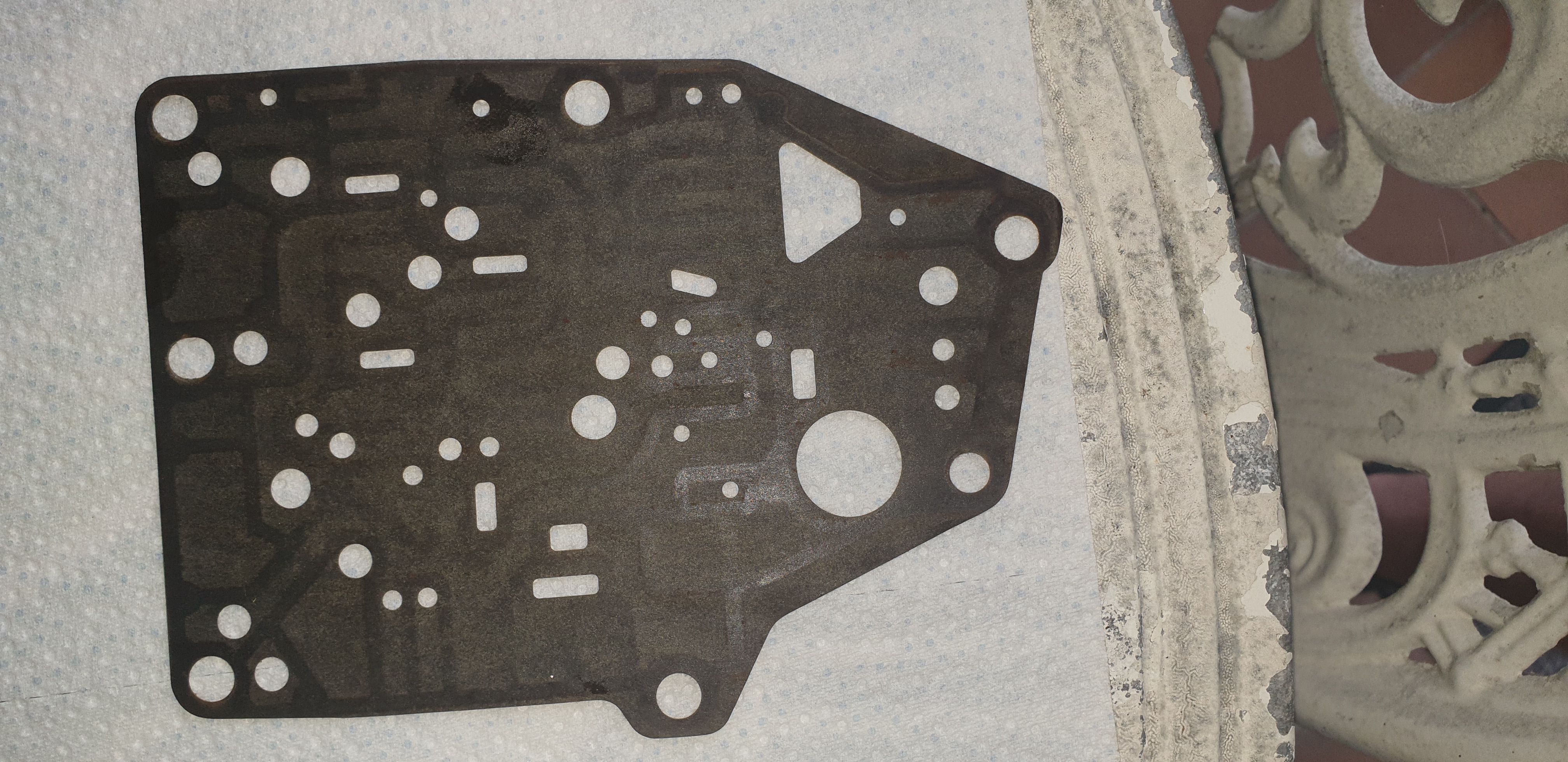

ça c'est quand j'ai bossé sur la boite auto : clic pour agrandir

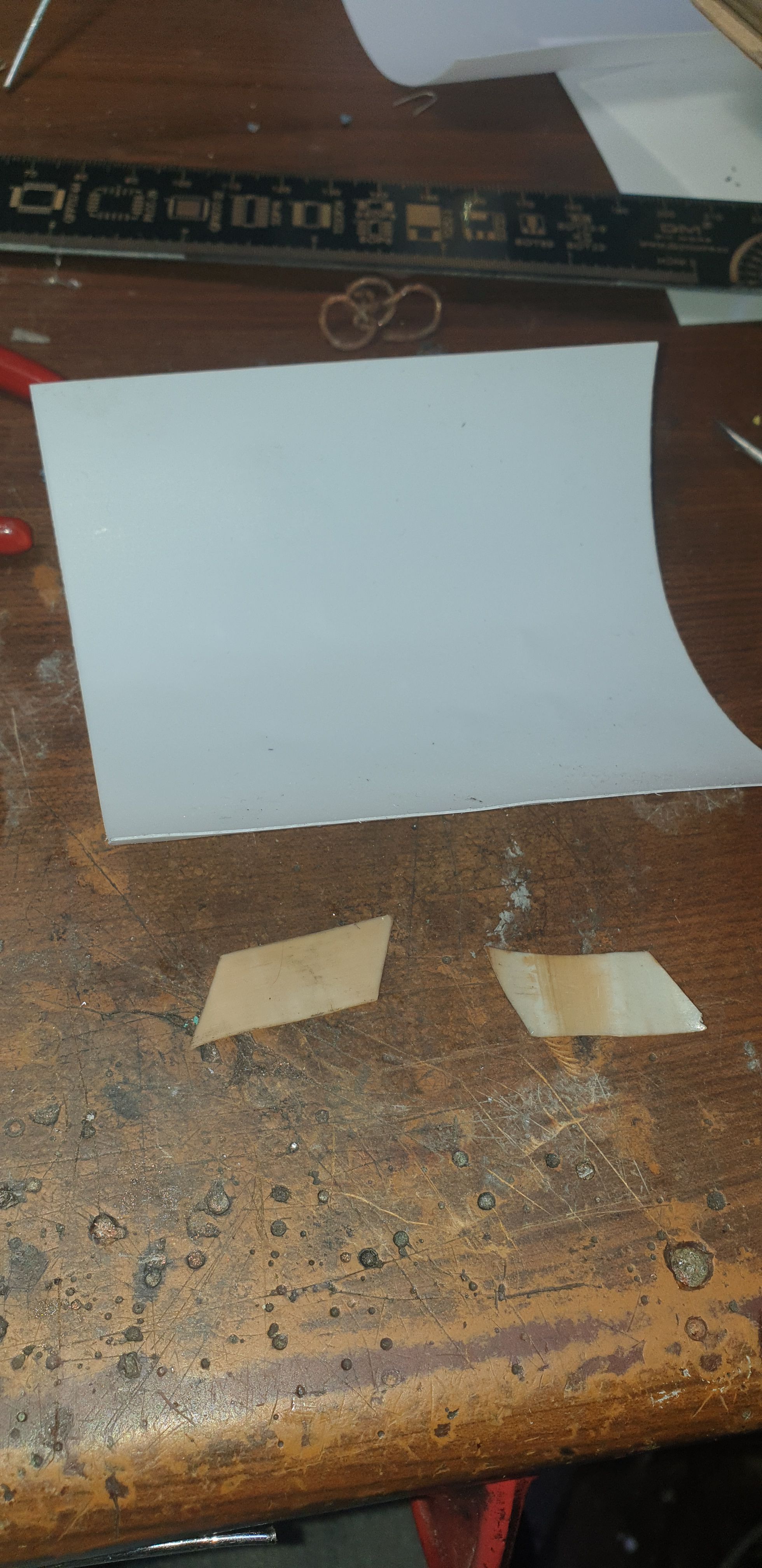

j'ai dut refaire ce joint a la main a partir de papier a joint cartonné .

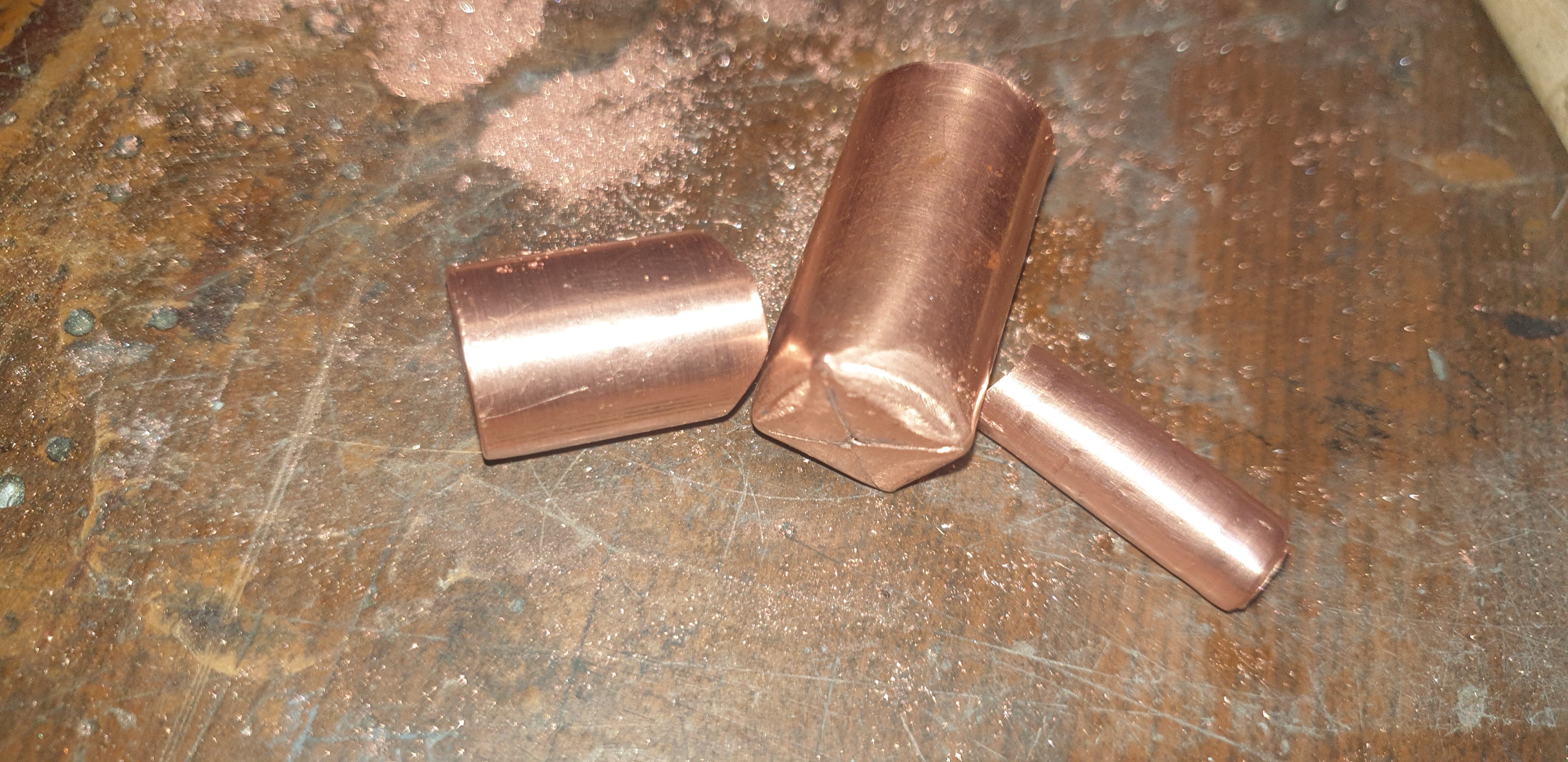

j'ai percé tout les petits trous par poinçonnage avec des poinçons fait a partir d'antennes télescopiques de vieilles radios fm , en les démontant on obtiens plusieurs diamètres .
ici le circuit hydraulique démonté : clic pour agrandir

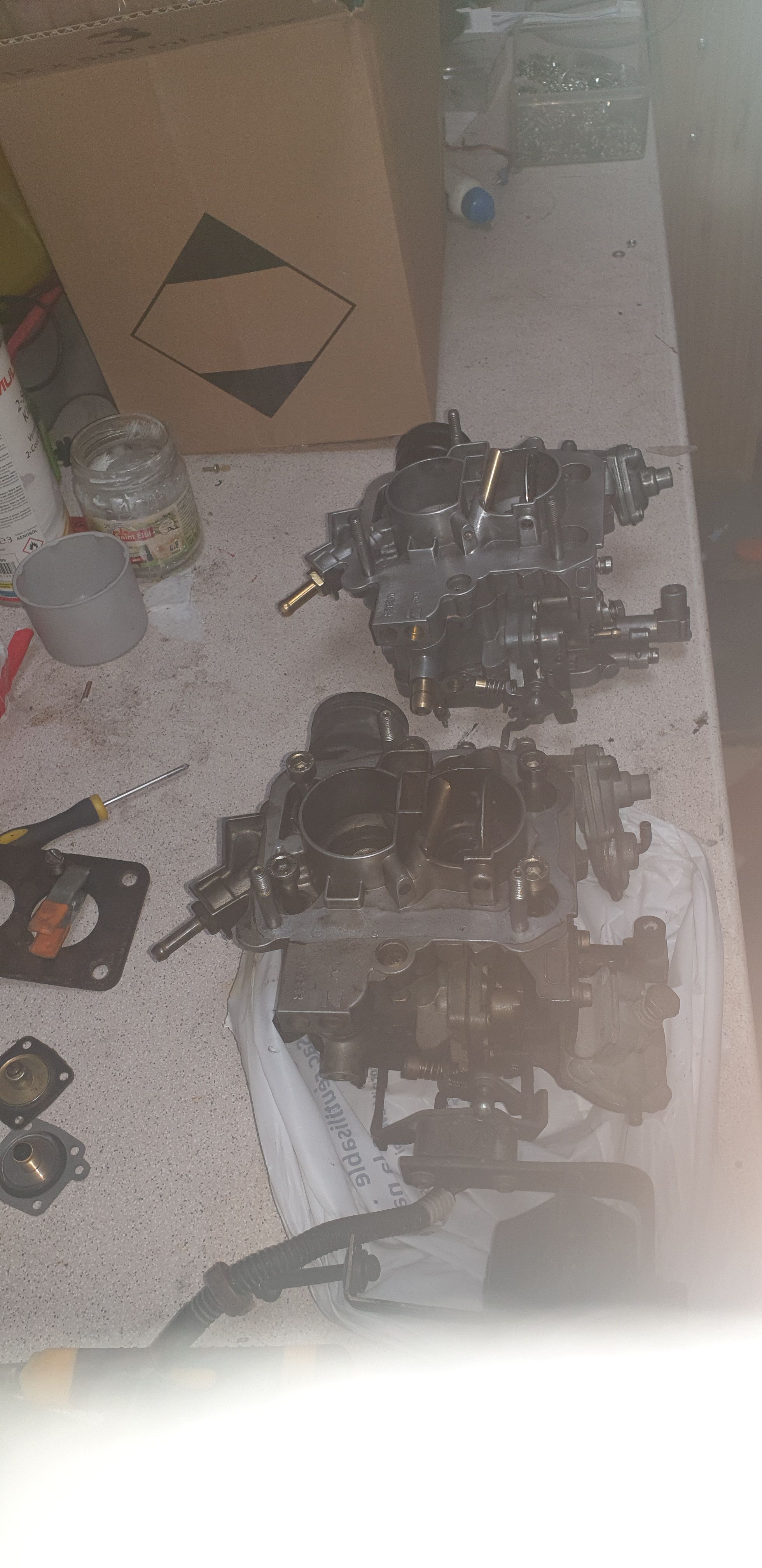

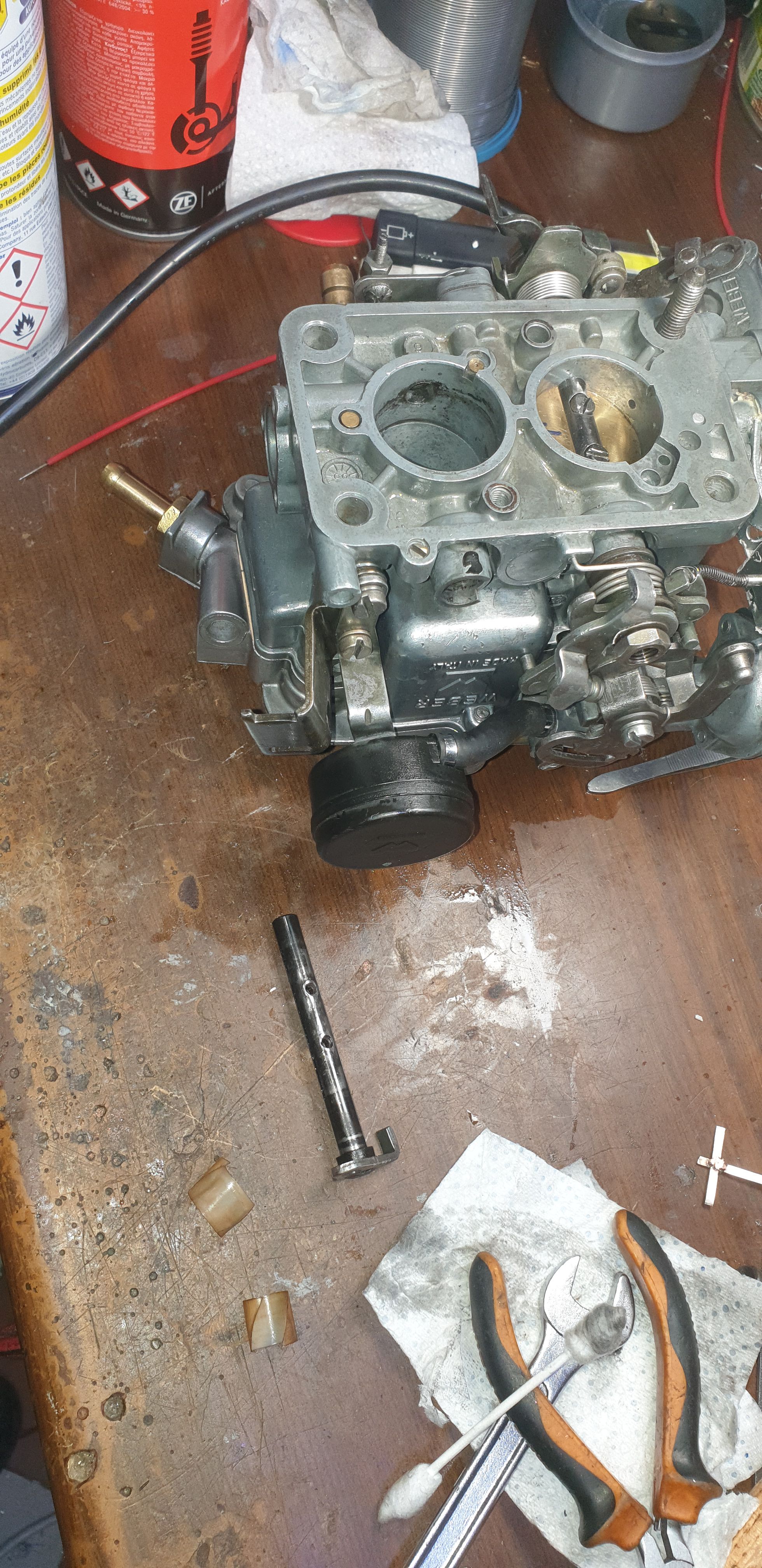

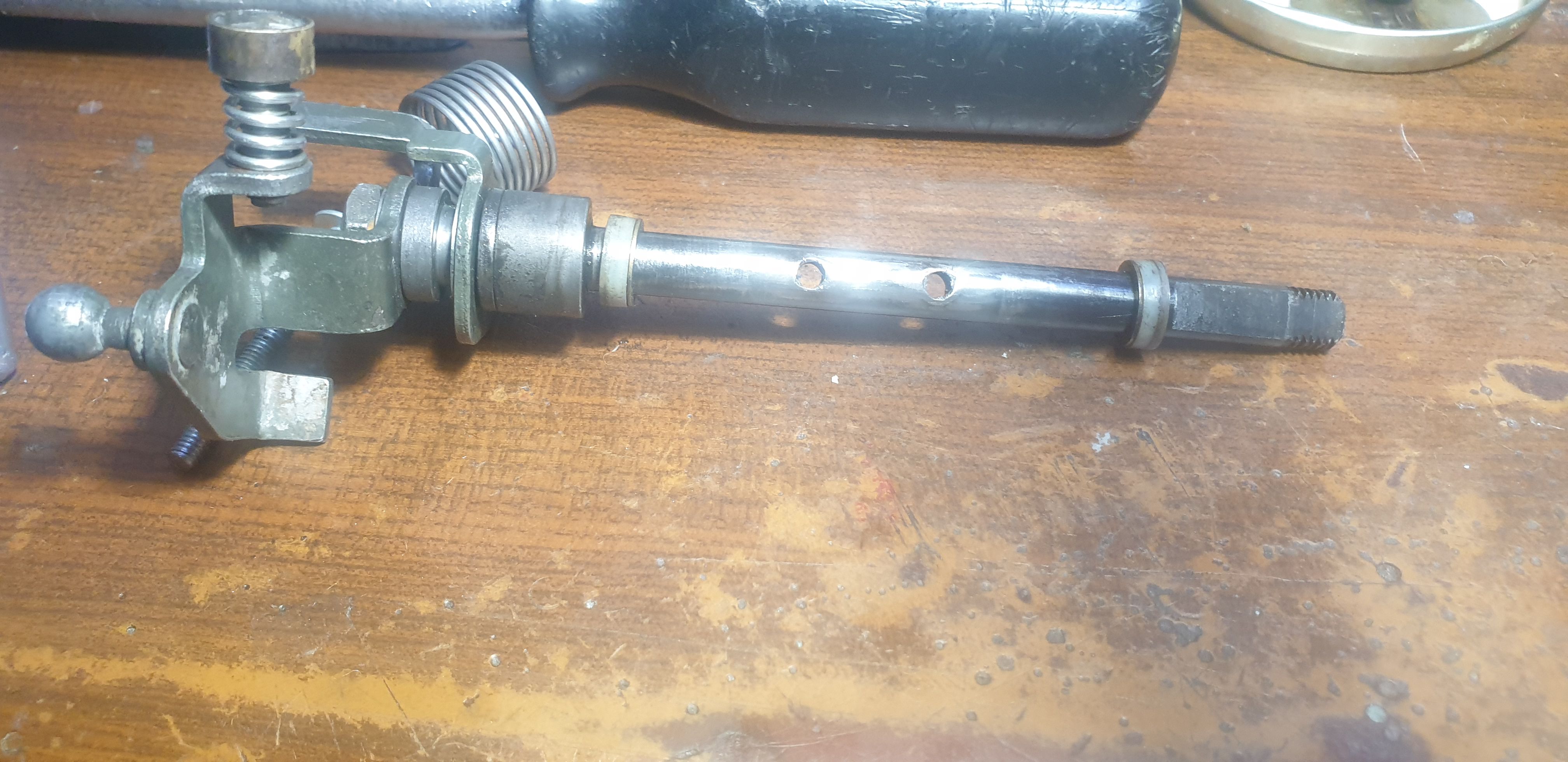

pour le carbu c'est pareil : grosse restauration ! j'en avais deux donc j'ai restauré celui qui était stocké : clic pour agrandir clic pour agrandir clic pour agrandir clic pour agrandir clic pour agrandir clic pour agrandir
pour les paliers en teflon j'ai commandé un kit complet a 65€ mais la moitié des pieces n'allaient pas ou de mauvaise qualité alors retours a l’expéditeur puis commande a 32€ pour un kit ancien stock moins complet mais meilleure qualité . pour les seuls paliers en teflon (4) , vu le prix sur ebay , j'ai carrément commandé une feuille sur aliexpress , j'y découperais moi même les 4 gabarits et j'en aurais pour plusieurs fois et a pas cher . de plus vu que j'ai pris plusieurs épaississeurs différentes je pourrais tenter d(augmenter l’épaisseur pour tester une cote réparation si nécessaire .
lors du remontage , j'ai decouvert que ce carbu avait le defaut de blocage du 2eme corps typique sur ces carbus (je ne m'en souvenais plus ) , je l'ai donc démonté de nouveau , j'ai sorti l'axe et j'ai introduit en force et rotation , un axe inox (piece issue d'imprimante hs) diametre 8 de memoire (en tous cas il correspondait bien a l'axe ) , ce qui a "desovalisé" les portées du corps .
voici le carbu qui etait actuellement sur la r11 (le sale) : clic pour agrandir

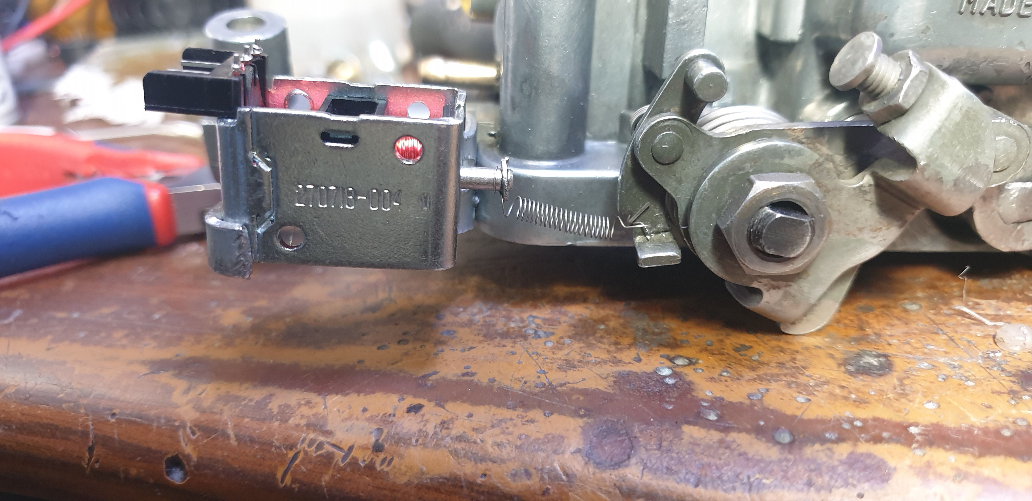

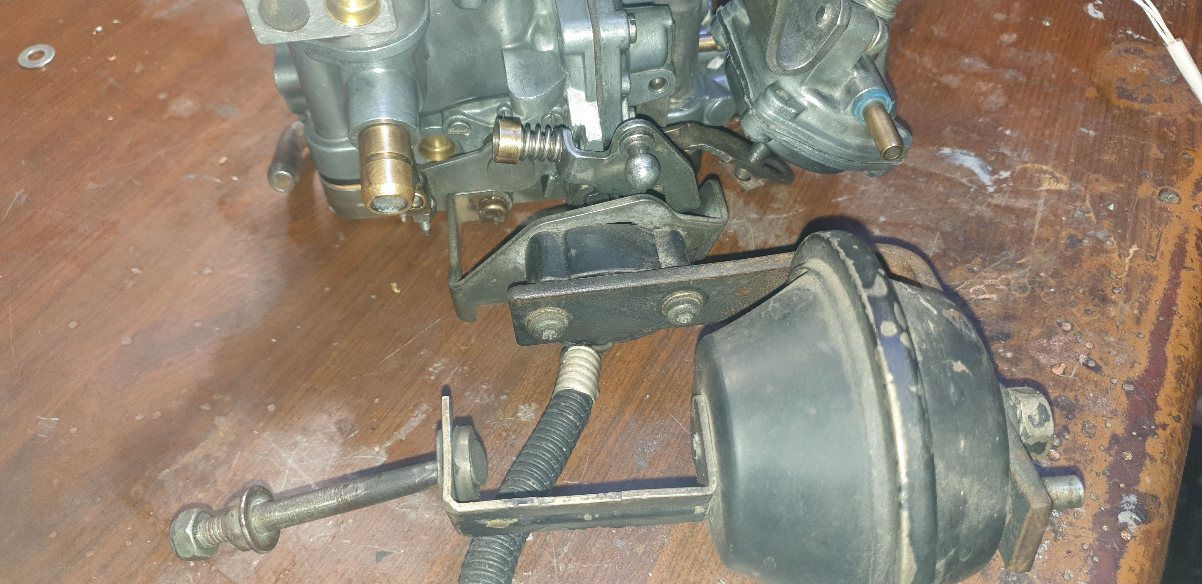

pour continuer avec le carbu , sur le vieux carbu j'avais deja , depuis longtemps , installé un mode "eco" actionné par un bouton "eco" sur la console permettant une conduite eco sans double corps !
sur une boite auto , ce mode eco est tres utile puisque ça permet les accélérations (type dépassement) "pied au plancher" sans avoir les deux corps ouverts et la conso qui vas avec .
a pratique , on appuie a font , la bva rétrograde au taquet mais la puissance moteur est modérée de 20% environ et la conso de moitié !
jusqu'a present , le systeme eco conssitait a activer une electrovanne pour actionner une capsule a dépression elle même tirant (via un petit ressort) sur une came du carbu servant a d'origine a desactiver le double corps lorsqu'on utilise le starter .
etant donné que le syteme se trouvait sur le 1er carbu encore monte sur la voiture et que je doutais (a raison) que la capsule soit percée par l'age , j'ai donc décidé de reconstruire ce systeme en remplacant l'electrovanne et la capsule par un seul electroaimant .
dans mon stock de pieces , j'ai retrouvé des serrures électromagnétiques issues de couvercles de tours de pc (oui ca existait pour les administrations il y a longtemps) .
cette piece est une double bobine equipée d'un axe bistable grace a deux aimants .
ca fonctionne avec une simple impulsion en 5 volts sur 3 fils , un fil "ouvert" un fil "fermé" et un commun .
après de nombreux tests ça fonctionne bien donc je l'ai installé sur le carbu a la place de la capsule .
l'avantage de ce type de bobine est qu'il n'y a qu'une impulsion nécessaire a chaque changement de mode (eco/normal) ce qui est mieux pour eviter de cramer la bobine déjà bien chauffée par le carbu !
voici son fonctionnement en photo (photos avant isolement final):
eco on: clic pour agrandir
eco off : clic pour agrandir

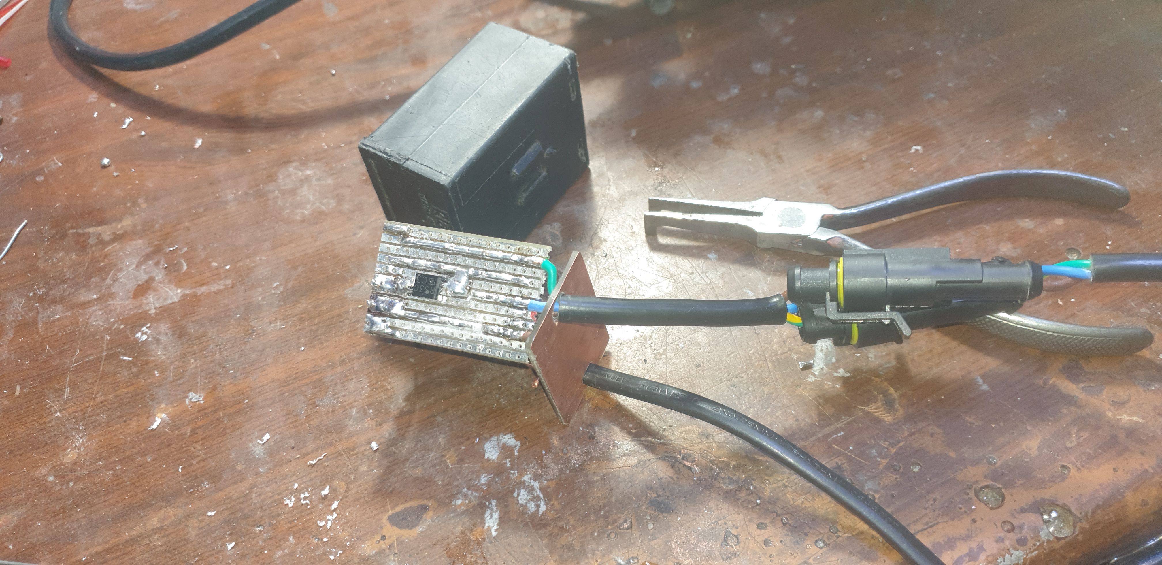

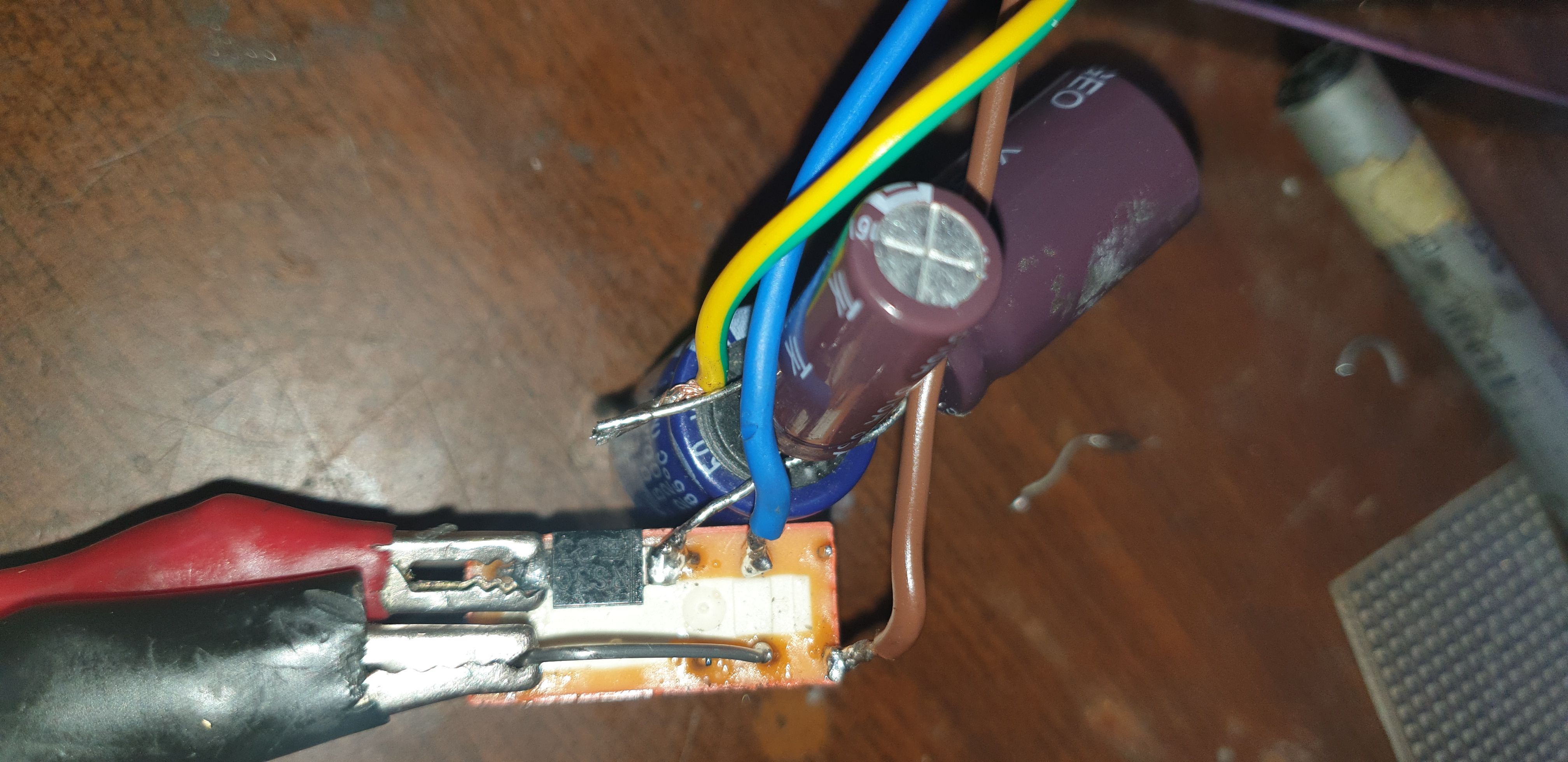

le seul probléme venais du contrôle car l’électrovanne fonctionnait en 12v pour "eco on" et 0 volt pour "eco off" alors que électroaimant fonctionne en une impulsion 5volt bobine "a" pour "eco on " et une impulsion 5volt bobine "b" pour "eco off ".
j'avais donc deux choix :
soit recâbler a 2 fils tout le circuit de commande jusqu’à la console et remplacer le bouton "eco" par un bouton double !!! :crazy: trop chiant !!!
soit concevoir a l'atelier un module "interface de commande " pour transformer : eco on = 12v eco off= 0v en eco on = 5volt (1seconde bobine a ) et eco off = 5volt (1 seconde bobine b) !
comme je suis plus un electronicien qu'un mecano electro , j'ai choisit "l'interface".
pour ceux que ça interresse , il fallait abaisser a 5volt et temporiser :
pour "eco on" :la commande "on" 12v continue issue du bouton eco en du 5volt 1seconde pour la bobine A ,
pour eco off remplacer la commande off 0volt du bouton en 5volt 1seconde pour la bobine B.
pour faire ça , j'ai utilisé un relais double inverseur et des condensateurs associées pour 6800uf . lorsque j'appuie sur "eco on" le relais se ferme et connecte les capas en serie avec la bobine A , la charge des condos en serie avec la bobine est de 1 seconde , lorsque la charge des condos est finie, alors le courant qui traverse la bobine est nul , et ce en continu temps que le mode "eco on" est activé .
lors du passage en "eco off" , le relais inverseur passe au repos et ses contacts déchargent les capas (deja chargées précédemment ) dans la bobine B .
il est a noter que l’arrêt du véhicule entraine automatiquement le passage en mode "normal" donc pas de risque de se retrouver en mode "eco on" si on eteint le mode "eco" depuis le bouton lorsque la voiture est arrêtée (et les capas déchargées ^par le temps).
voici le module et son faisceau : clic pour agrandir clic pour agrandir
le devellopement et les tests : clic pour agrandir
la bobine isolée : clic pour agrandir
j'ai aussi remonté le "nomalur" issu de l'autre carbu clic pour agrandir

j'ai quand même repeint et "rechromé " la calandre neuve a cause de rayures de stockage : clic pour agrandir clic pour agrandir
j'ai aussi réparé la mienne cassée et tout repeint .

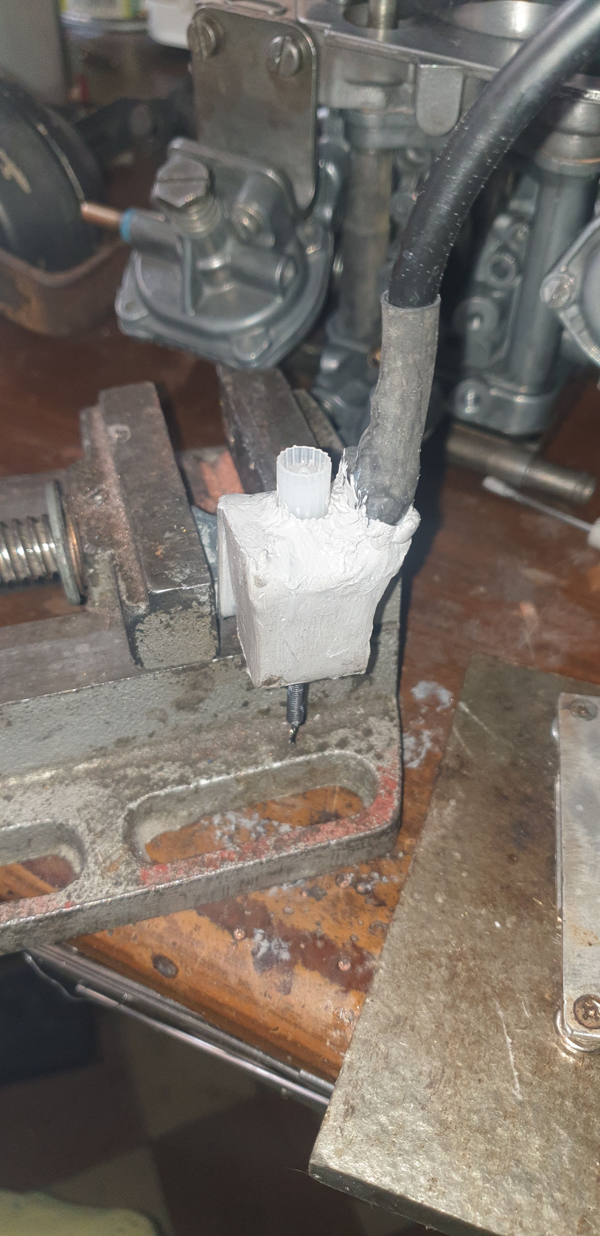

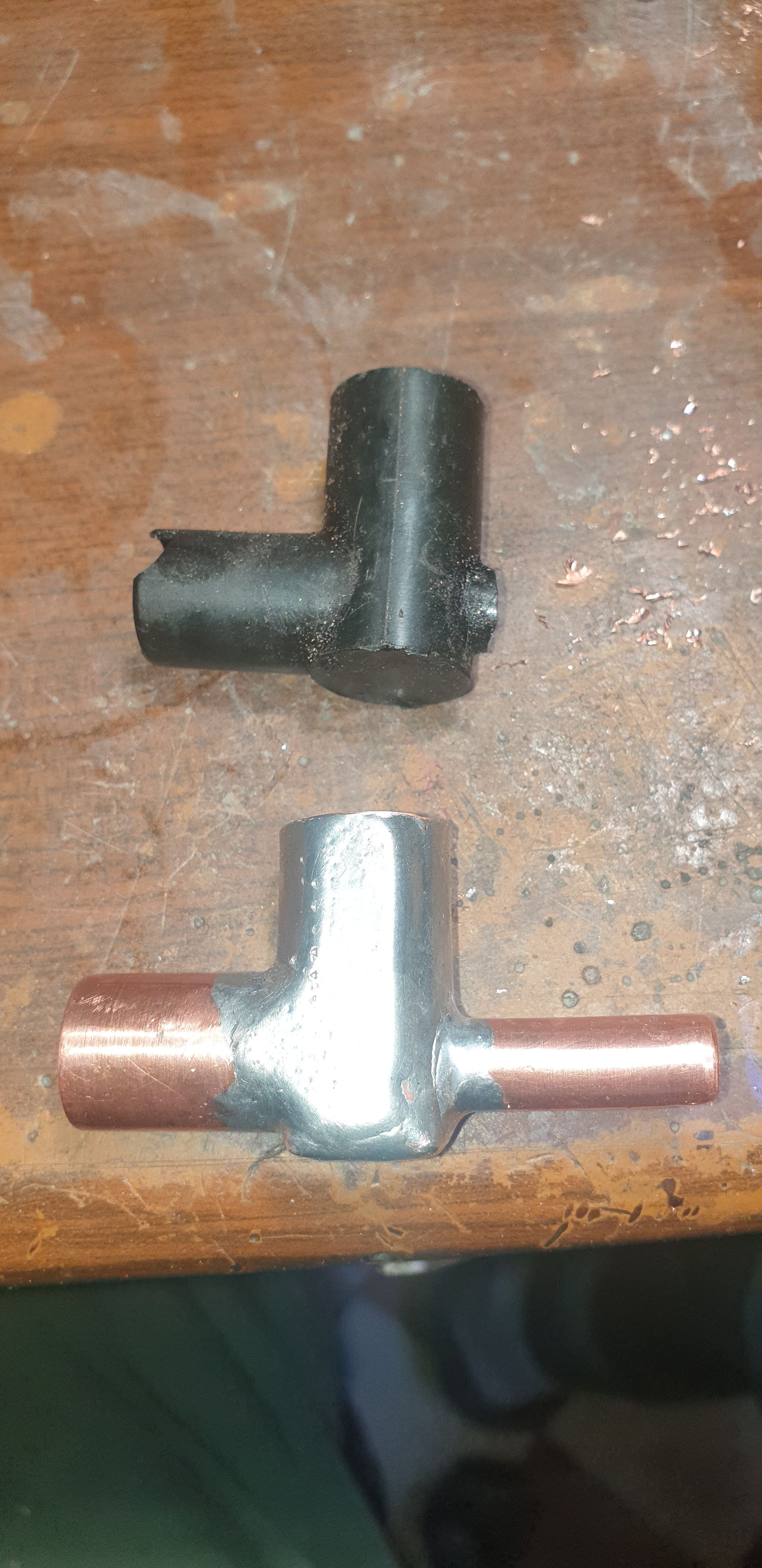

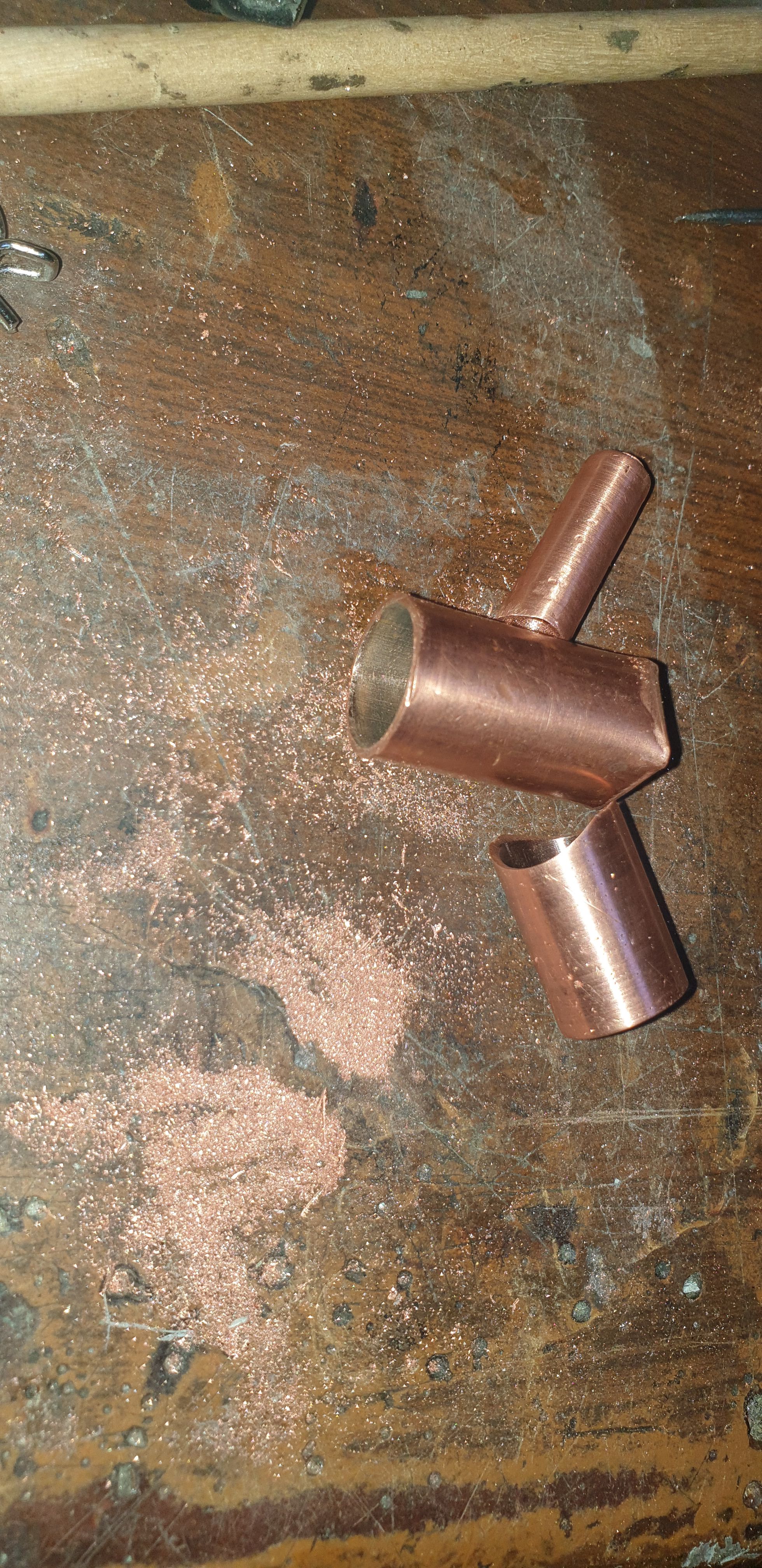

lors du demontage de mon carbu sur la r11, j'ai cassé le reniflar d'huile en plastic .....piece introuvable ....tampis , je l'ai reconstruite en cuivre comme ça ca cassera plus :
RPM MULTIMEDIA ! SPÉCIALISÉE RÉPARATION COMPTEURS TOUTES MARQUES !
180€ FORFAIT SCENIC II DÉLAIS 3 JOURS GARANTIE 1 AN .
passion :
R11 "électronic automatic" de 1983 (rare seulement 200 exemplaires) visible ici et [LAGUNA II] 2.2 dci bva initiale https://www.planeterenault.com/forum/viewtopic.php?t=13356
ça c'est une pièce devenue "unstoppable" comme Jonah Lomu ! :lol2:

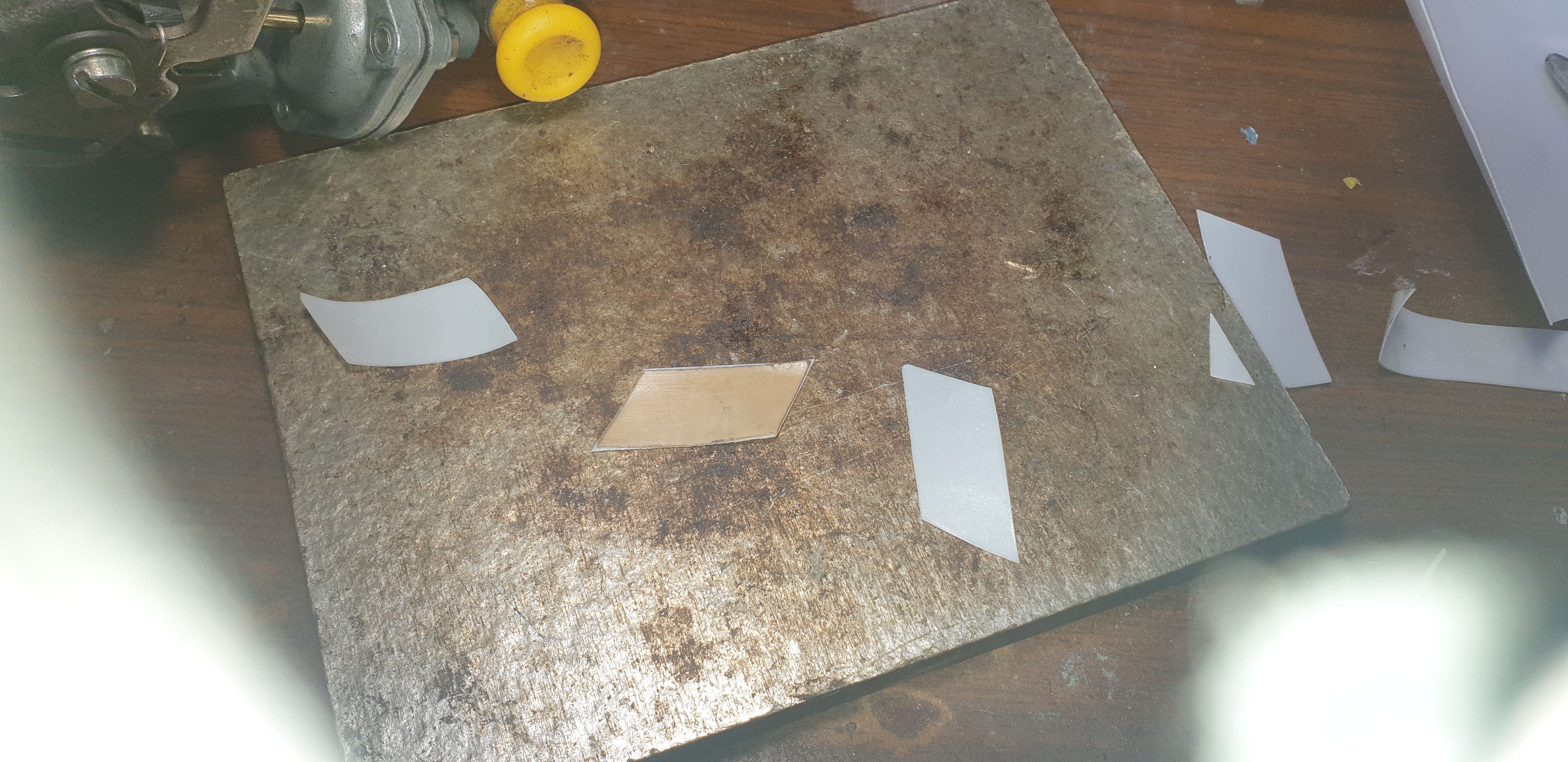

j'ai recut les feuilles de teflon pour refaire les paliers du carbu: clic pour agrandir clic pour agrandir
la calandre est presque finie , il me manque juste le monograme renault d'origine : clic pour agrandir
j'en ai profité pour cercler les optiques de phares avec du silicone , ça fait plus fini et ca arrête la pluie sur l'optique ,en plus ça denote pas ! clic pour agrandir

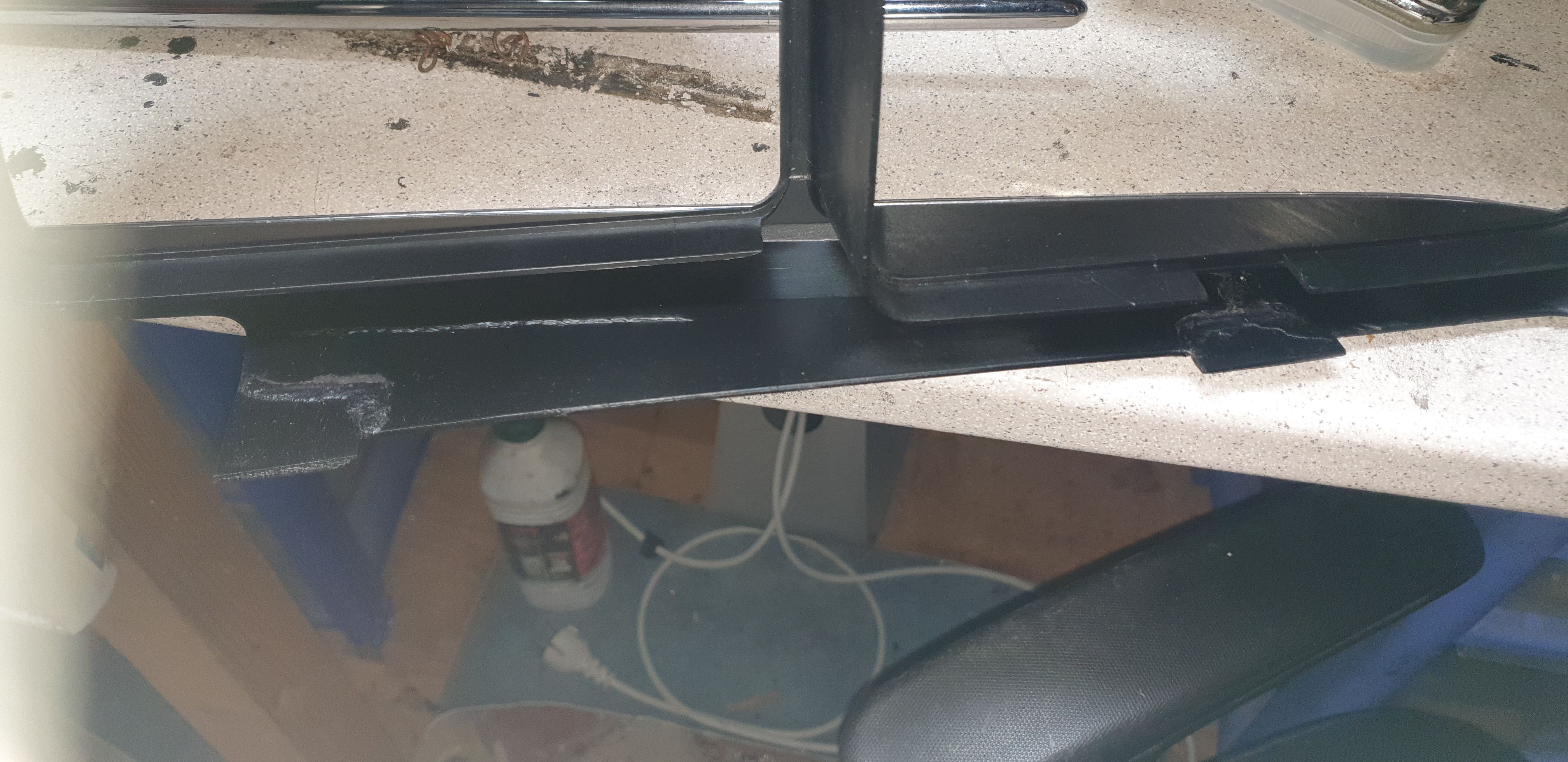

la calandre cassée que j'ai réparée par fusion de plastic a l'acétone et renfort a la cyanolite : clic pour agrandir
