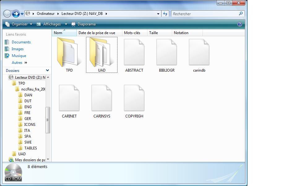

Je me suis lance dans la mise a jour du logiciel de la laguna II d'un ami.
Sa version était:
logicielle: 0182
CSB: 1.80
J'ai donc telecharge la version logicielle 0196.
Après insertion du CD, il m'a été demande de faire une mise a jour du logicielle; ce que j'ai fait.
Après 20 a 30 minutes, l'écran s'est éteint et a redémarré. Malheureusement il m'a redemande de faire la mise a jour a nouveau car ma version était toujours 0182.
Je l'ai refait 1 deuxième fois mais meme résultat.
Je l'ai aussi fait avec un autre CD grave a faible vitesse 2 fois.
Y aurait-il donc une mise a jour intermédiaire a faire entre 0182 et 0196? ou pourrais-je la trouver?
Si je met un nouveau CD de cartographie V27, il me dit CD non valide; c'est pour cela que j'ai voulu faire cette mise a jour.
Je vous remercie par avance de l'attention que vous porterez a ma requête.
Gregory

Message Jeu 24 Juil, 2008 15:07
Re bonjour ;)
Il n'existe pas à ma connaissance de mise à jour intermédiaire. Par contre le couiop de la cartographie incompatible ce n'est pas possible :eh: Ce n'est pas un CD compatible avec le CNI 1 (peut être compatible avec le CNI 2 ou CB CD).
Il y a marqué quoi sur le CD?

Just1 a écrit:
Re bonjour ;)
Merci Just1 pour ta reponse, il n'y a rien d'inscrit sur le CD, c'est un grave
Le titre du CD est NAV_DB
et la structure est
Je pense que tu as raison car les 2 repertoires ne figurent pas sur son ancien CD
Dis-moi si je me trompe?
Et concernant la mise a jour, d'ou le probleme peut-il venir?
Merci
greg
Message Jeu 24 Juil, 2008 17:07
Mes CD de CN1 sont constitué de 5 fichiers uniquement (ceux de l'image sauf CARINSYS)
