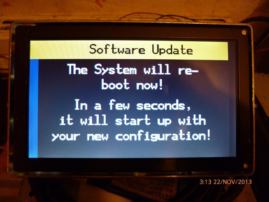

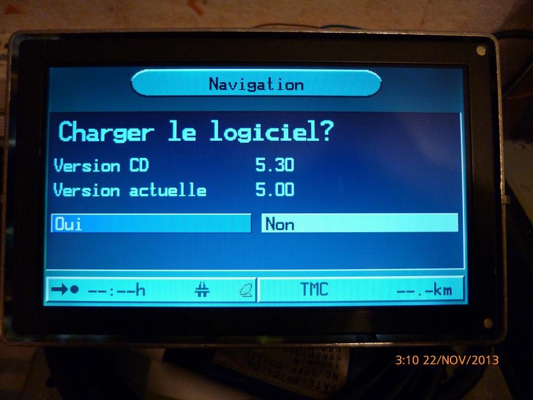

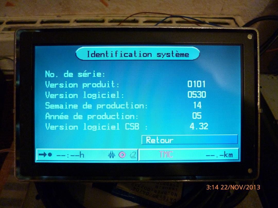

Des fois il faut savoir se faire confiance et oser... j'ai osé:
Version logiciel avant la mise à jour:

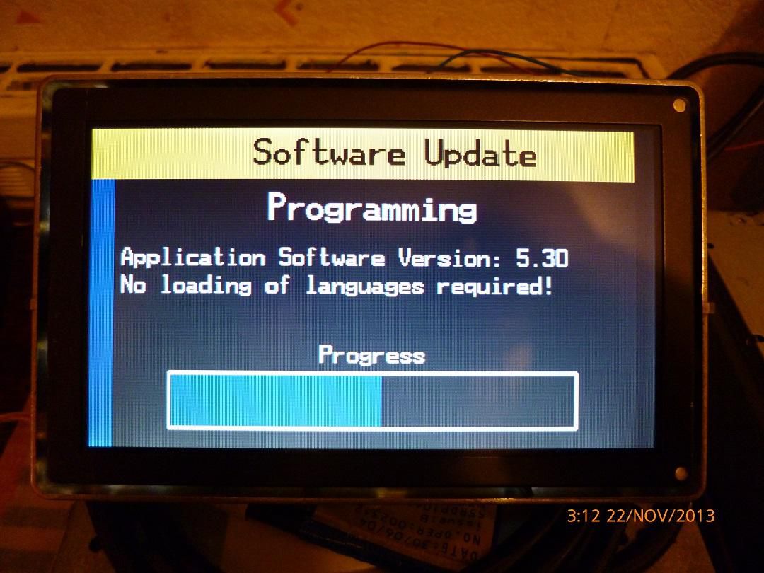

On insère le CD Langues NAV6 V2 gravé et cette page s'affiche, on valide OUI:

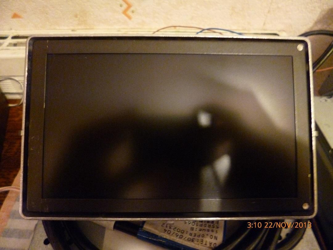

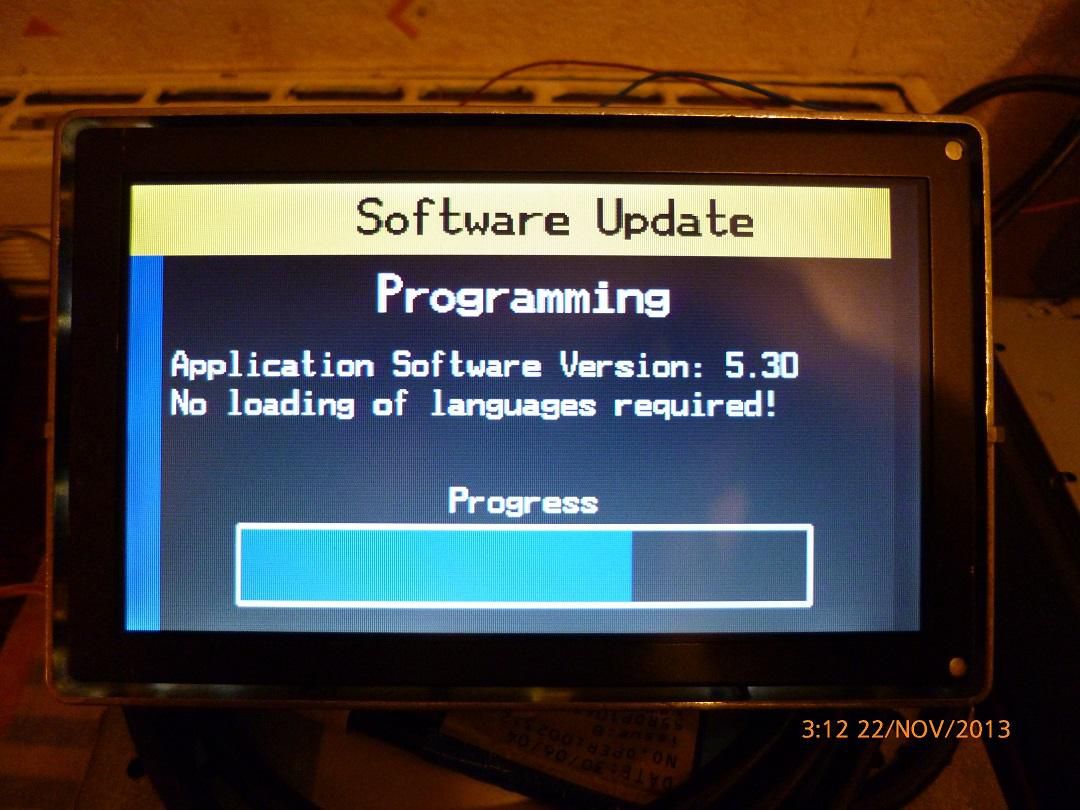

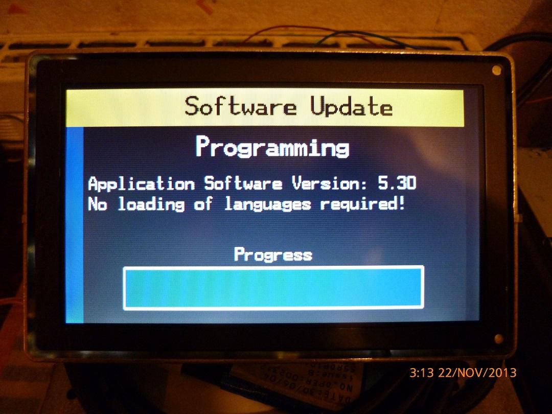

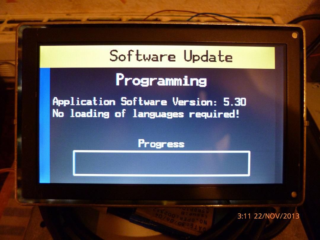

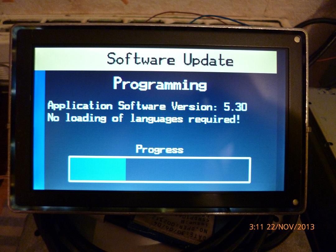

A partir de cet instant on a comme un moment de solitude... et on espère très fort le rallumage de l'écran:
Là on respire mieux mais on croise les doigts pour qu'il n'y ai pas une coupure de courant:

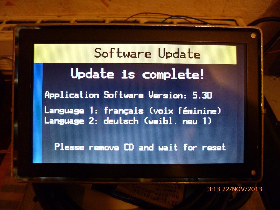

Version logiciel après la mise à jour:
Mise à jour parfaitement effectuée... :sifflote:

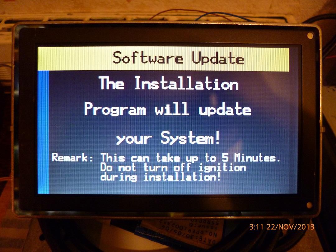

Mais honnêtement une fois le disque inséré et que l'écran devient noir (malgré que l'on entende bien le bloc optique "travailler"), on n'en mène pas large et on croise les doigts pour voir la page signalant le chargement (photo N°5) s'afficher... :prie:
Comme on dit, une olive entre les fesses et on fait 1 litre d'huile... :crazy:

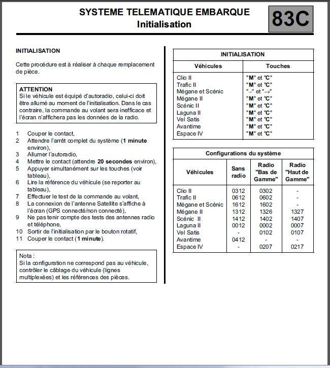

bonjour,
j'ai un gros soucis avec mon GPS.
depuis quelques jours mon GPS avait du mal a garder le signal au vert.

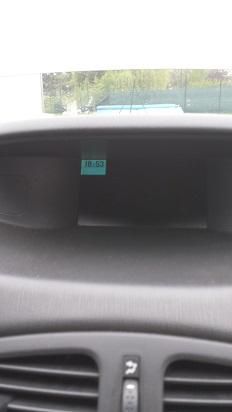

j'ai effectuer l'opération d'appuyer sur les boutons M et C en insérant la carte et depuis j'ai l'2cran bleu Renault quand j'incère la carte et un écran noir avec l'heure quand je démarre.
pouvez vous m'aidez svp?
j'ai tester avec un autre lecteur qui fonctionnait avant sur le véhicule et j'ai exactement le même problème, je suppose que le lecteur cd est ok.
merci pour vos réponses
Bonsoir,
tu as donc lancé la procédure d'initialisation et elle a loupée.
Est-ce que la façade de ton UCC se met à clignoter ?
oui elle clignotte.
que dois je faire?
Il faut recommencer la procédure d'initialisation car quand l'UCC se met à clignoter cela veut dire que le calculateur GPS et l'UCC ne se reconnaissent plus:
merci pour l'info mais j'ai déjà effectuer plusieurs fois la réinitialisation sans succès.
dois je mettre le cd langue dans le lecteur?
La procédure d'initialisation peut fonctionner du premier coup comme tu vas être obligé de la lancer 10 fois, sans savoir pourquoi.
Insérer le CD Langues ne changera rien au résultat.
