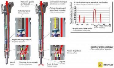

Moi je parle biensur d' un porte injecteur complet pour 260 euros, chez Renault les pieces interne que comporte un injecteur ne sont pas vendu en MPR, je pense comme Morex qu' ils ont dù remplacé que l' aiguille et peut étre le codage C2I, mais là pour ce dernier c' est vraiment moins sur.
Voici la coupe d' un injecteur (piezo, type siemens) pour comprendre.

Sur les motorisations diesel à injection directe (dCi, HDi, CDI, TDI, etc...), le carburant est injecté sous très forte pression directement dans la chambre de combustion. Cela à pour but de l'enflammer tout de suite.
Sur ce type de d'injection, les bougies servent en préchauffage par des températures très négative (-10°C et plus) et/ou en altitude (moins d'oxygène).
Sur les motorisations diesel modernes les bougies servent surtout en post-chauffage. Le calculateur peut décider d'allumer les bougies à n'importe quel moment (généralement en ville ou dans les embouteillages) en fonction de plusieurs paramètres moteur. Cette fonction de post-chauffage à pour but d'éviter que la température de combustion redescende de trop et que ça provoque des émissions polluantes non désirées.
Revers de cette fonction, les bougies ne dures généralement pas plus de 60 000 kms pour les véhicules faisant que de la ville et de l'embouteillage :wink:
