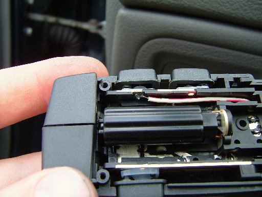

Soudure du bouton Off et Rajout de 390 Ohms en // avec la R4 de 100 Ohms pour obtenir une R4 de ~80 Ohms pour compenser la résistance des boutons 'silicone'
![http://dcasta.chez-alice.fr/Laguna/Regul13.jpg]()
Les capots inférieurs et supérieurs ont été creusé à la dremel (80% dans le inférieur 20% dans le supérieur)
Pratiquement tout le 'capot prise' du satellite a été supprimé pour ne pas taper dans le commodo de phare.
Une entaille a été fait dans la bosse ou passe la vis. Cette même bosse sert de 3e point de support par collage

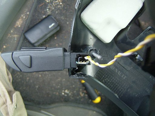

Raccord avec des pinces fils bleu (j'ai pas trouvé de Rouge pour câble fin)
Fil blanc sur blanc n°1 , Fil Jaune sur n°2 ici orange (j'ai copié le schéma)

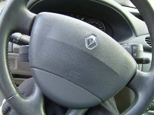

Et voilà ce que ça donne.
