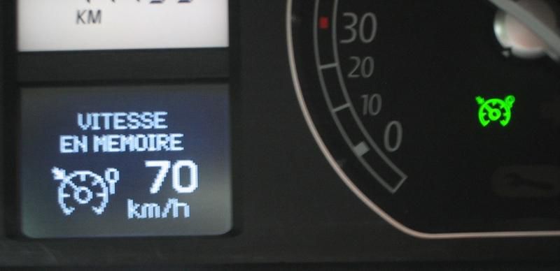

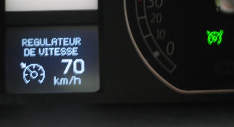

Message Ven 30 Juil, 2010 09:07
Allez.. cette fois ci, j'ai reproduis le bug (je sais pas comment)
de la vitesse de consigne débile
http://pics.j2c.org/2010_07_29/800_3bf1cc5f5bcece5d5bad800842a40406__MG_6831.jpg
[SET 222] :lol2:
Arrivé au moment où j'ai relaché la régulation en [SET 40]
Au redémarrage, je suis repassé en régulation en passant par 'R'.. et là
magique.. j'ai pas dépassé le mur du son.. c'est repassé tout seul à [SET 40]
Donc.. bug d'affichage sans conséquences :lol2:

Je répète ce que j'ai écris..
J'ai relaché la régulation => à la déconnexion du régulateur...
(donc pas de voyant vert)
à la reprise, le voyant se remet en route, et on a [SET 40]

Bon,
pour être clair :
bouton de régulateur/limiteur sur "régulateur"
consigne à [SET 40] régulation on
appuis sur "0" puis rétrogradage puis arrêt au feu
=> [SET 222] (ou encore [SET 234] comme l'autre jour)
Le voyant Vert de régulation s'éteint
Feu vert, je démarre. 1ère .. 2nd 3ème..
Appuye sur "R"
Affichage de [SET 40] et voyant vert régulation allumé

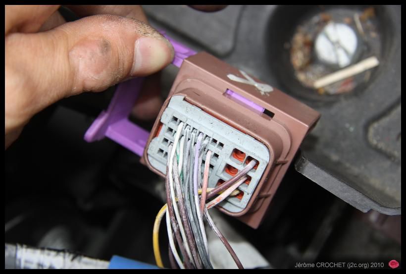

Message Ven 20 Aoû, 2010 16:08
Oui, tu peux récupérer une tension sur le bouton du R/L
Il faudrait utiliser 2 relais, afin de basculer le fonctionnement de la commande au volant de l'un à l'autre.
Personnellement, je ne le ferais pas.. : la radio est toujours en route.. et le R/L aussi.. :wink:
La commande au volant a longtemps été le seul moyen de pouvoir piloter la radio (vu qu'il y avait un tomtom devant :D)

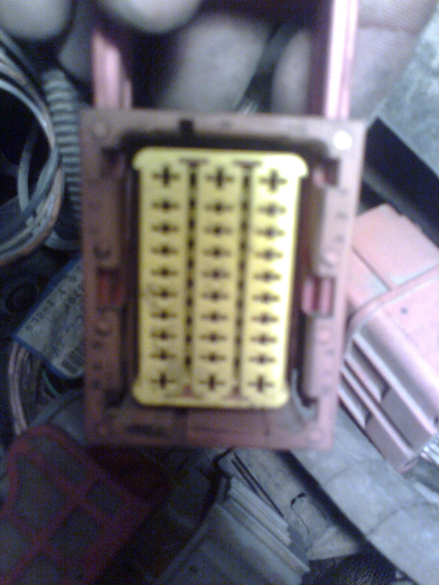

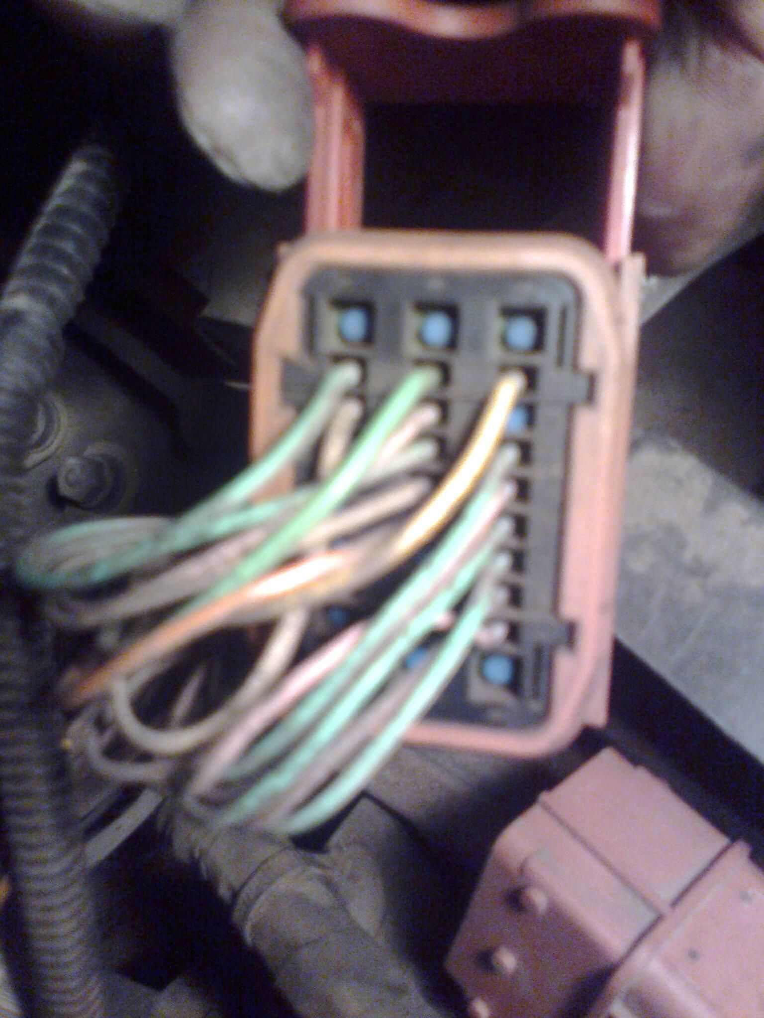

Bonjour :D
j'ai une laguna 2 ph2 de 2006 non equipé de RLV :hum2: (version etrangere) mais precablé avec les capteur de pedales frein et embrayage, j'ai envisagé installer ce systeme, alors j'ai realisé un comodo peugeot/citroen avec les bonnes resistances, j'ai branché le bouton d'activation de RLV et apres contact rien ne s'afiche sur le TBD, celon ce schema clic pour agrandir j'ai mesuré la tension sur les broches A1 et A2 de bouton RLV, j'ai trouvé +12V veilleuse allume sur A1, et +12V aussi sur la broche A2 apres contact, j'ai teste les fusibles ils sont tous OK, j'ai enlevé le bouton RLV et j'ai relié avec un fil les deux broches A2/A3 j'ai mis le contact tjr rien, j'ai ensuite relié les deux broches A2/B1 j'ai mis le contact tjr rien, j'ai teste le bouton lui meme il marche bien. dans ce forum j'ai lu pour un espace que meme si le tableau de bord n'affiche pas les signes de RLV ça peut marcher et il suffit juste de les activer chez renault, alors j'ai branché le comodo et je me suis lancé a 50KM/H j'ai appuyé sur le bouton regulateur de vitesse, puis appuyé sur R et lacher l'accelerateur et ça marche pas le voiture ralenti, appuyé sur + et rien de tout. :nonnon: apres je suis allé chez un ami qui a un programme de diagnostic, il a peut diagnostiquer le moteur et tout le reste mais il n'a pas trouvé une option qui a relation avec ce RLV, je crois que c seul renault qui l'a :-/
apres tout ça je voulais teste les liaison entre la prise R262 et le bouton RLV mais apres avoir ouvert cette prise j'ai trouvé que je n'ai pas la meme que celle de laguna 2 ph1 clic pour agrandir y'a pas des broche D1,E1,F1 y'a juste des borche A,B,C VOIR PHOTO clic pour agrandir clic pour agrandir
je me suis arrete là esperant que quelqu'un peut maider :?: :?: :sifflote:
Message Ven 29 Oct, 2010 16:10
tu es sur que c'est la bonne prise ?
sur la R262 il y a 4 rangées.. tu n'en n'a que 3.. :pense:

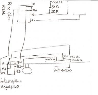

Bonjour a tous,
Mon régulateur/limiteur de vitesse est poser je suis trop content, ca marche super bien. :D
LagunaII 1,9 DCi 11Ocv, expression de 2002
Bonjour a tous et bravo à ceux qui se sont lancé dans la modif.
Je viens apporter ma contribution...
Dans un souci d’esthétique, je me suis décidé à utiliser le même commodo que l’autoradio. Le seul bémol dans ma réflexion, c’est l’ergonomie approximative sur les boutons autres que + et -.
En ce qui concerne la touche R, peu m’importe mais la touche 0, en bout du commodo PSA est rudement pratique.Pour ceux qui n’ont pas de série les améliorations sur les pédales d’accélérateur et d’embrayage, il me semble que faciliter l’accès au 0 serait presque de la sécurité.
Le rapprochement avec une pression simultanée sur les touches volume+ et volume – (pour obtenir le mute autoradio) a vite été fait.
Je me suis donc penché sur le problème et j’ai imaginé un montage avec des relais. L’autre avantage des relais, c’est que contrairement aux contacts silicones, ils offrent une résistance minimale et surtout constante, quelque soit la pression sur le bouton.
Je vais alimenter le commodo par un +12v et un 0 issus du faisceau autoradio.
Les boutons + et - ouvriront chacun deux relais.
Les deux premier relais fermeront respectivement pour + et – le circuit sur 300 ou 100 ohms.
Les seconds relais de + et -, actionnés simultanément fermeront en série le circuit avec une résistance à 0
Voici un petit dessin de mon projet.
http://img88.imageshack.us/img88/6255/montageu.jpg
Je n’ai plus qu’à attendre de recevoir les pièces commandées à la concession avant de me lancer dans les tests.
à bientôt pour les photos
