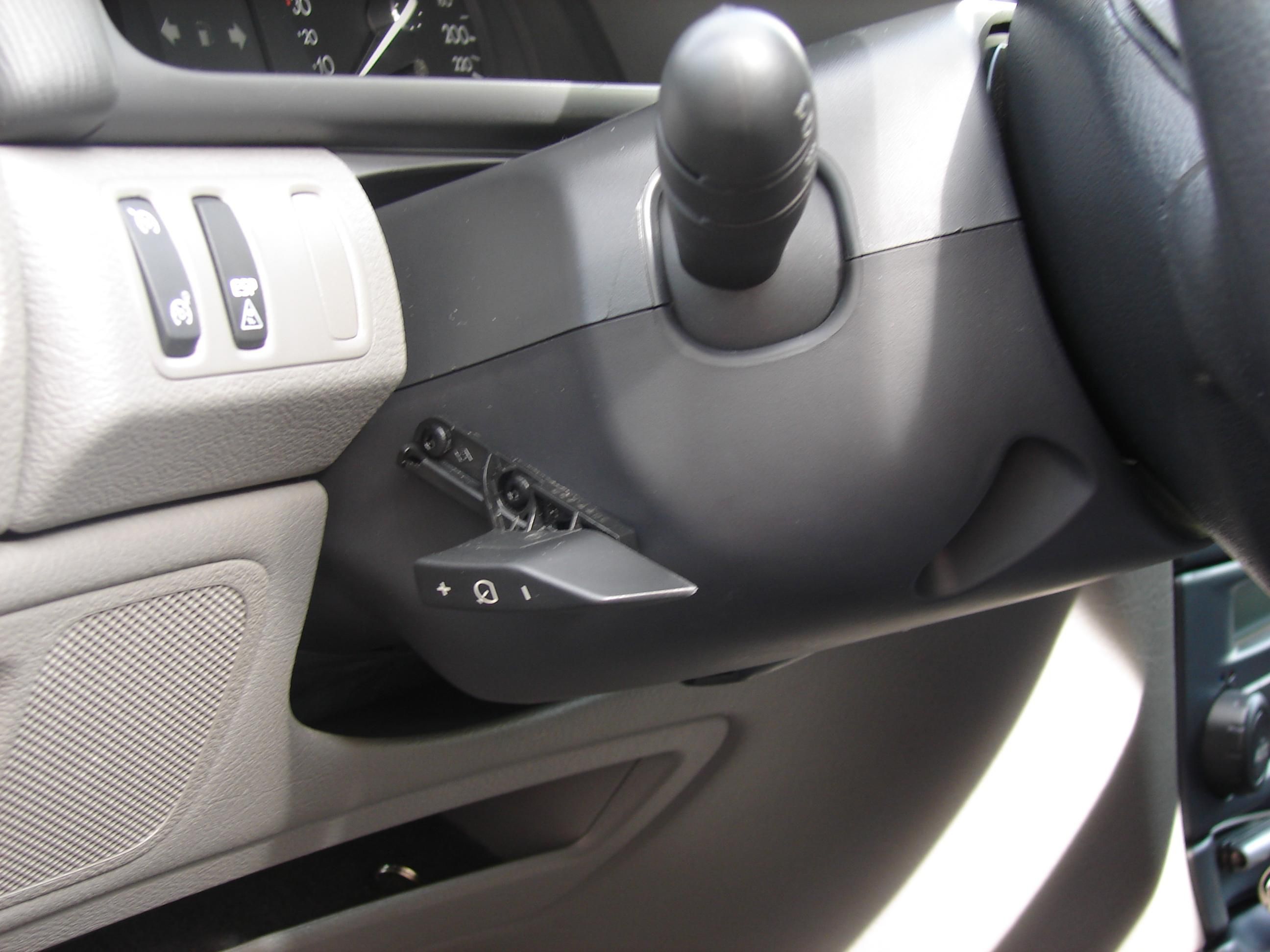

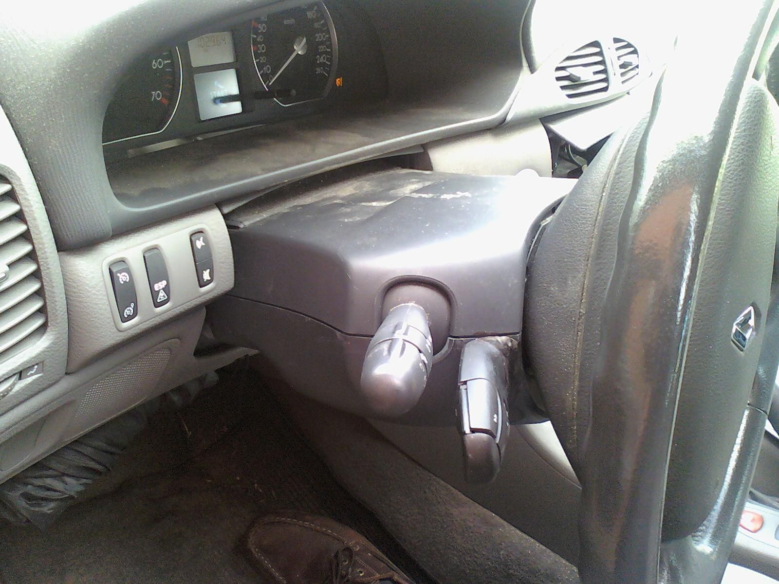

salut a tous voici enfin les photos mais par un temp un peu gris sa rend pas top et voila a bientot
clic pour agrandir clic pour agrandir clic pour agrandir clic pour agrandir clic pour agrandir clic pour agrandir

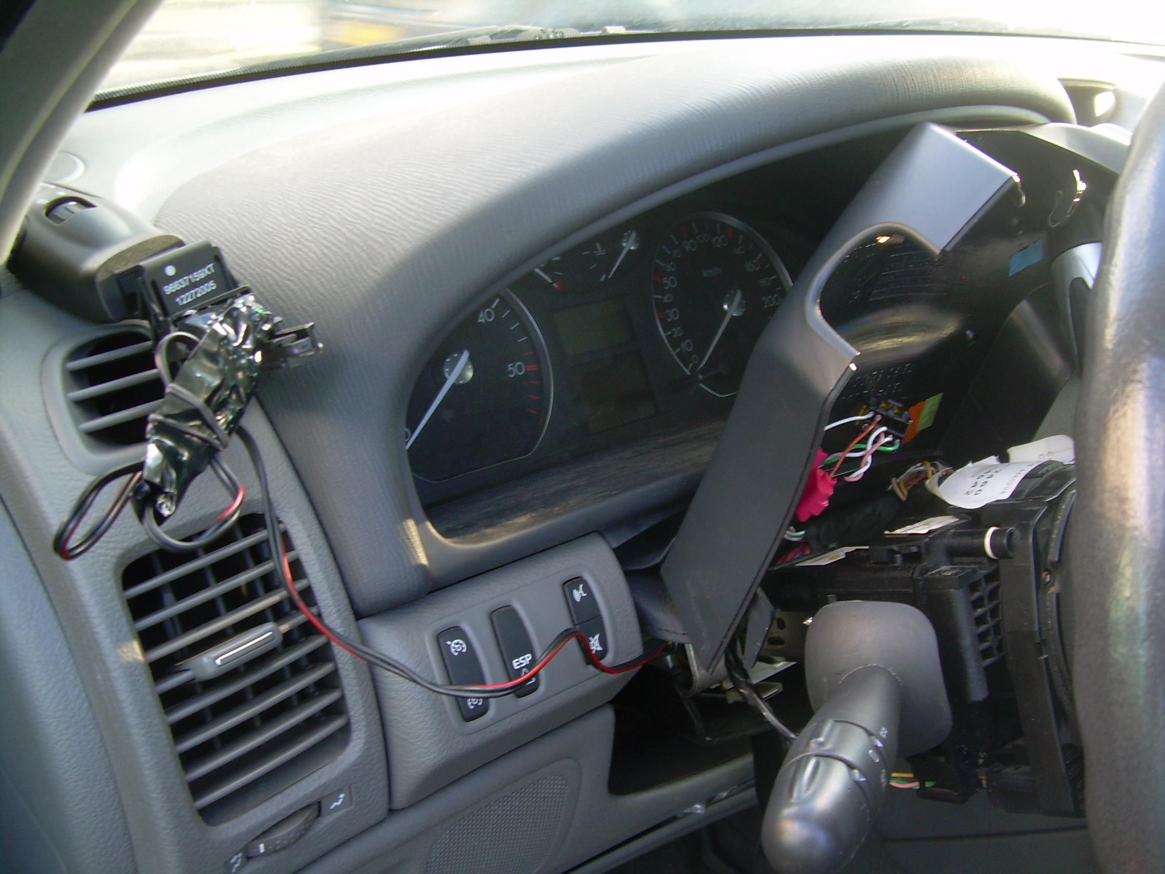

Bonjour a tous,
Comme GuiGuibap, j'ai lu quasiment les 77 pages de ce sujet....
je suis possesseur d'une lag II de 2001 1.9 DCI 120Cv non prééquipée du dispositif et, j'étudie depuis 10 jours la faisabilité de montage du système à travers tous les post de ce forum ainsi que d'autres d'ailleurs.
Je me suis lancé dans l'aventure ce WK.
J'ai installé tout le système et ca fonctionne avec quelques aléas.
D'abord, j'ai acheté sur "leboncoin", un commodo de 307 avec une référence toute différente de ce que j'ai pu voir sur les forums. je ne l'ai plus en tete mais il y a 6 contacts en sortie.
Bref, je connais bien en electricité et electronique et j'ai pu recalculer les resistances par rapport au la resistivité des contacts et de la resistance final à obtenir pour envoyer les bonnes infos au calculateur.
La plus grosse galére fut de faire passer le cable depuis le calculateur vers l'habitacle, c'est vraiment la mer...e.
ensuite l'adaptation du commodo au volant, pas evident non plus de trouver la bonne place sans toucher le commodo de la commande d'éclairage et de l'avoir bien en main au volant.
Aprés coup, j'ai deux problémes.
d'abord sur le commodo de la 307, seul 3 boutons sont bien utilisables.
le +, le - et le R.
le prbl, c'est le 0. La roulette du milieu n'étant pas du type "retour automatique", c'est pas pratique du tous.
donc j'ai pas de 0!, j'utilise les pédales de freins ou embrayage pour stopper le système mais sa devient inutilisable pour le limiteur de vitesse.
J'ai vu quelques modif du commodo avec un montage du base de ressort de crayon pour le retour auto, mais j'aime pas trop ce montage.
Y as t-il une autre solution du type meme fonctionnement que sur la 307?
genre on appuye sur le R pour stopper le système et a nouveau sur le R pour rappeler la programmation d'une vitesse deja selectionnée?
Ensuite, ma pédale d'accelerateur n'est pas équipée d'un dispositif qui permet, en mode limiteur, de depasser la vitesse préprogrammée en appuyant à fond sur la pédale....
C'est donc également inutilisable et meme dangeureux.
Y as t-il une solution sans passer par la case renault???
merci a tous
Message Ven 05 Fev, 2010 16:02
Concernant ton probleme de pédale je dirai que presque personne ici (ceux qui ont monté eux-même le regulateur) n'a la pédale qui va bien, ceci étant elle ne sert a rien, ce n'est qu'un leur qui fai "clac" sous le pied pour te donner l'impression que tu désactive bien le systeme. Essaye de lacher l'accélérateur puis tu appui a fond, tu verra ta voiture dépasser la consigne!
En ce qui concerne le 0 je ne l'ai pas non plus et ce n'est pas tres genant, j'utilise aussi les pédale pour desactiver le régulateur (et le limiteur je le désactive directement avec le bouton car sur un parcour de 300bornes je ne dois l'utiliser que 5-10min grand max (sur les quai a paris en fait...)
Pas de probleme avec la pedale, ca marche bien comme tu l'indiques. faut appuyer bien fort et en mode limitateur, ca repart.
Pour le 0, c'est plus ennuyeux car j'ai l'habitude des regulateurs et j'avoue que sa me géne d'appuyer sur le bouton de l'autre côté du TB mais j'ai trouvé une solution impeccable.
Sur le commodo peugeot, j'ai appliqué une solution vue sur le net à savoir l'utilisation que la molette centrale du commodo que j'ai modifiée en système "poussoir" avec retour à la position d'origine grâce à un ressort que j'ai monté dedans. Jusque là, j'ai rien inventé.
Par contre, j' avais quant même du mal à faire tourner cette molette "a la volée" car le ressort à quant même une force "certaine" et le doigt à quant même tendance à glisser sur cette molette ou il y a somme toute, peu d'accroche.
J'ai donc percé un trou dans la molette depuis l'extérieur et mis une vis tres bien habillée d'une gaine electrique noire qui me permet de déclencher instantanément et tres rapidement, sa fait comme un petit manche de 1cm de long qui est fixé à 90% de la molette centrale.
Je pourrais mettre des photos si ca vous chante. c'est pas grand chose mais sa change toute la conduite, je peut vous le garantir...

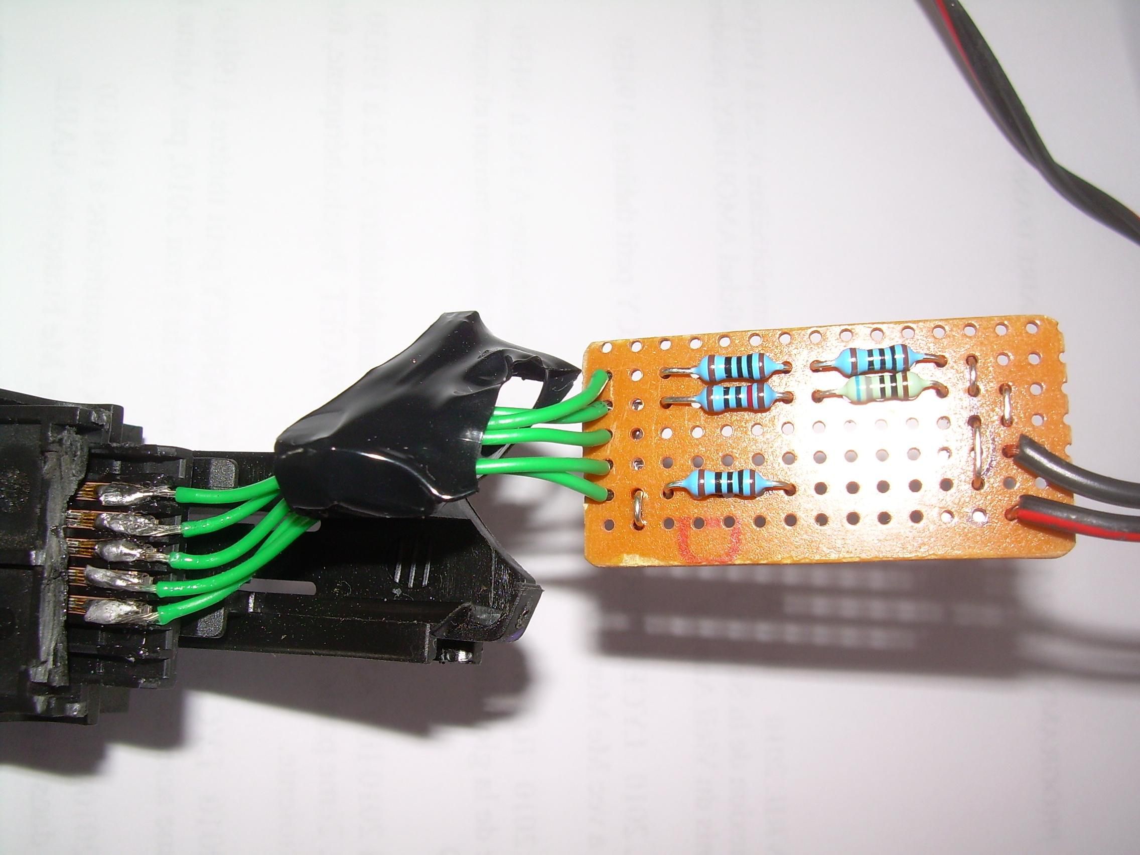

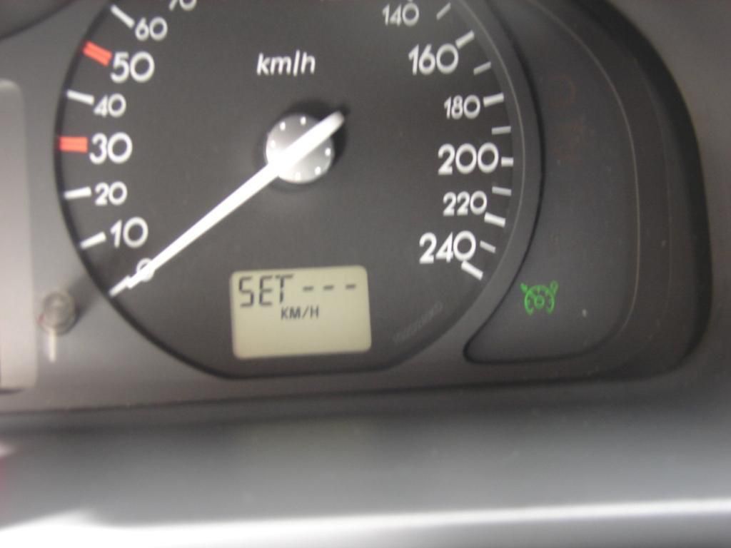

Bonjour à tous !
super sujet , très intéressant !
Voici un retour d'expérience .

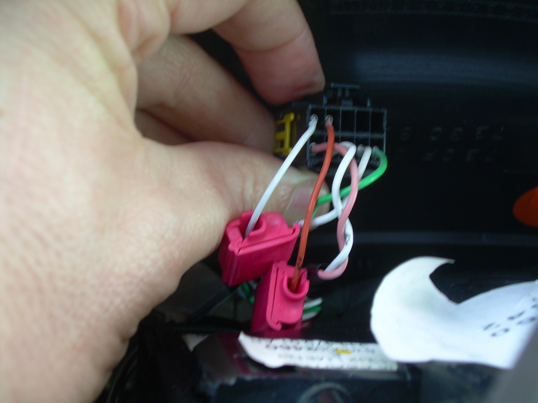

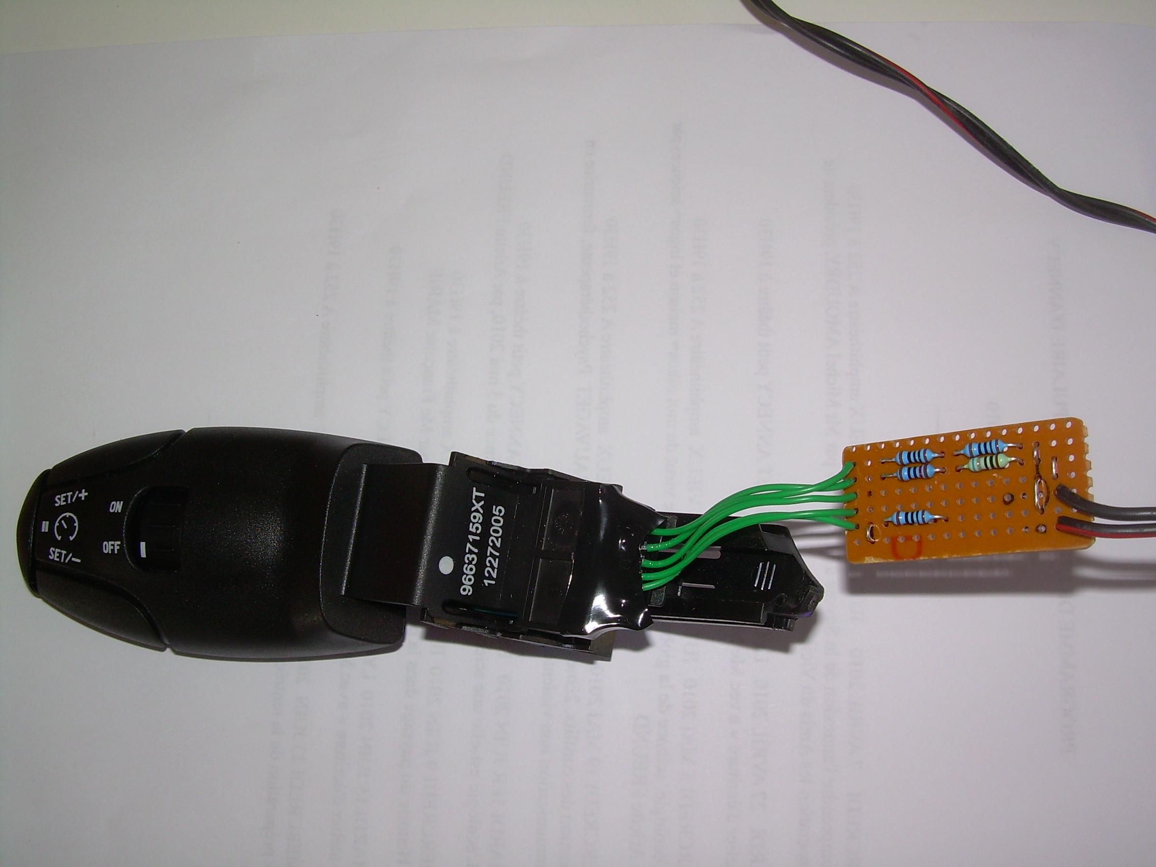

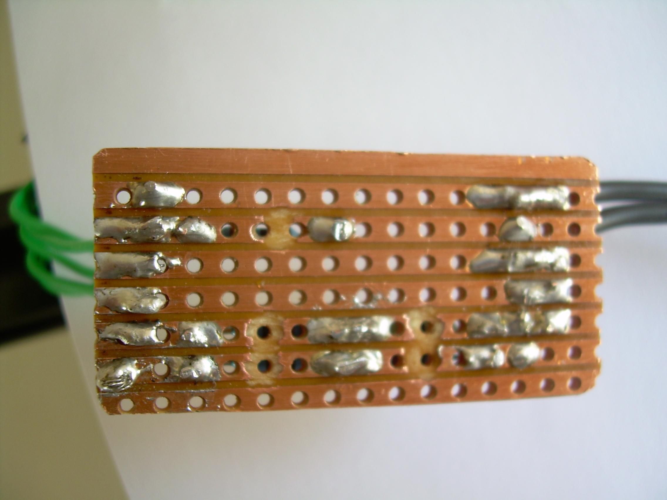

J'ai réalisé et monté le régulateur pour un ami :
ça marche après avoir galéré pour le branchement du comodo
( Le connecteur central à plusieurs fils blancs ...??? et rien n'est repéré :-(
Photos pour infos : ( Arrière du connecteur )
ça affiche bien et ça fonctionne dans les 2 modes ( Super !) régulateur et limiteur !
Seuls soucis :
- Le On/off du comodo n'est pas OK : Il faut le laisser sur OFF ?
- Plus gênant , on augmente bien la consigne avec le + , mais on ne peut pas diminuer la vitesse avec le - ??
NB : Tout réagit correctement au niveau pédales et inter régul / limiteur
> Un idée du problème ?
Pourtant le montage fonctionne globalement et j'ai fait un petit circuit pour être plus propre ( Testé avant câblage ) ??
Pour infos :
Une fois soudé sur la nappe ( Délicat )
En cours de test ...
Merci d'avance pour vos réponses
A+
Salut à tous,
Tout d'abord je me présente, Toulousain, lagunaII exclusive 1.816V de 2002.Et
J'ai lu les explications et les posts de ce forum.
J'ai acheté un bouton chez renault 18euros, un comodo autoradio de peugeot berlingo ? sur leboncoin à 15euros, 70centimes de résistances au magasin d'électronique du coin (o10c à toulouse)
Et voilà le travail... Le limiteur fonctionne, ça me suffit largement pour rouler sur autoroute sans avoir les yeux sur le compteur. La fonction régulateur s'active mais ne fonctionne pas car je n'ai pas de contacteur sur la pédale d'embrayage semble t'il.
Le comodo que j'ai eu ressemble au comodo peugeot de ce forum, mais les connexions sont différentes. J'ai 8 pattes. J'ai du faire des pastilles en alu pour passer la résistance des contacts à 0. J'ai ensuite soudé les résistances sur le bout de la nappe.
Vu le faible prix des résistances, je vous invite à prendre 5 ou 6 résistances de chaque pour choisir celle qui est la plus juste, et aussi de prendre des 4.7, et 10ohms en plus pour ajuster les valeurs aux 100,300,900 ohms recommandés.
J'ai testé la fixation du comodo au silicone... pas assez solide, J'ai pensé au collage au pistolet à colle mais j'ai laissé tombé car la température en été peut monter largement et faire fondre la colle.
La solution finale est radicale, pate bicomposant "repartout ?", un coup de peinture une fois sec et voilà. Ca tient super et ca ne bouge pas d'un poil.
Pour le montage du comodo, j'ai fais un petit trou rectengulaire à la dremel, inséré le comodo et j'ai fixé avec la pate.
Les boutons tombent sous les doigts et ne gènent en rien la tenue du volant. Bouton du bout : reset, en haut / bas + -, et derriere haut et bas reprise. La molette ne fait rien.
Merci à tous ceux qui ont contribués à ce forum. Merci aux photos, et explications diverses.
Bonjour ,
merci de tes infos ; super !
suite à mon message ( au dessus )
As tu suivi le même câblage que moi ?
Tu dis que les connexions sont différentes ?
Le On/ off molette ne fonctionne pas ( comme moi ) ? ,
Le "-" aussi ?
quant aux pastilles alu , elles sont indispensables ?
Merci de vos réponses à tous ,
Message Lun 29 Mar, 2010 09:03
Concernant les pastilles en alu je dirais que oui car les contacts en silicones ne te permettent pas de maitriser la valeur de résistance. Si tu essaye de mesurer la résistance des contacts silicones tu te rendra compte que cette valeur n'est d'une part pas nulle (pas logique pour un interrupteur...) et d'autre part cette valeur diffère selon la température extérieur et selon la force avec laquelle tu appuie sur le bouton.
Le fait de venir ajouter une pastille en alu te permet d'avoir une résistance nulle et ce à chaque appui.
Pour les pastilles alu, cest le seul moyen d'avoir les 0, 100, 300, 900 ohms en sortie lors des différentes pressions sur les boutons. Je te conseille de revérifier ces valeurs de résistances avec un ohmètre sur ton comodo.
Attention à la colle utilisée pour coller les pastilles, sinon elles vont se balader à la première chaleur, ou au premier froid. Je les ai collés avec une micro goutte de colle composite.
La connectique est simple sur le connecteur peugeot à 8 broches. en partant du haut :
o 1 et 2- impulsions lors de la rotation de la molette - long/court, ou court /long pour détecter le sens de rotation, j'ai pas utilisé la molette car sans électronique pour gérer les impulsions on ne peut rien faire.
o 3 comun
o 4 bouton haut
o 5 bouton haut arrière
o 6 bouton du bout
o 7 bouton bas arrière
o 8 bouton bas.
Les branchements sur les boutons sont identiques au pages de discussions précédentes.
