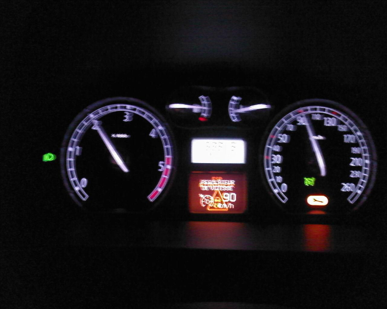

Quand ce voyant est allumé, attention ==> freinage traditionnel, sans assistance.
Pour ne pas l'oublier, voici une photos. clic pour agrandir
Un peut flou car prise en roulant avec beaucoup de circulation et régulateur actif. :eek2: et prise avec mon portable.
A@+JM-T31.
l'esp est défaillant, mais tu as le régulateur actif ? Etonnant.
Par ailleurs tu as l'assistance de freinage (ta pédale reste 'confortable') et tu dois avoir l'ABS (car pas de voyant rouge allumé)
Je pense que par assistance, il a voulu dire surveillance. Parce que des autos sans freins assistés, demandent de bons mollets :mrgreen:
Par contre il a sur la matrice la consigne du régulateur et le message d'alerte.

La photo un peu floue, les deux messages affichés, c’est parce que le temps de réaction entre le moment ou je commande de prendre la photo a mon portable et le moment ou il l’enregistre c’est tombé juste au changement des deux messages.
Il est vrai que les deux ne sont pas affichés ensemble en permanence, ça bascule (un après l'autre).
Après pour l’ABS c’est un agent et un responsable de la concession qui mon bien précisés qu’avec l’ESP défaillant, et bien le freinage reste traditionnel, c'est-à-dire, avec assistance (pour ne pas avoir la pédale dure), mais aucunes aides supplémentaires.
Ouin on s'en doutait pour l'assistance.
Pour la matrice c'est alors un effet de rémanance: joli.
