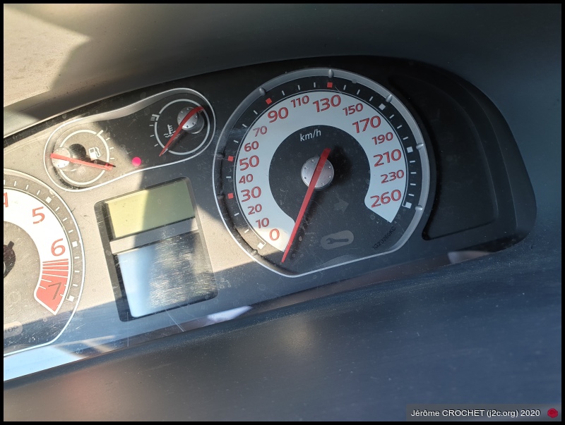

Y a plus qu'à tout redémonter :
https://cdn.j2c.org/2020_08_19/800_8c14ed375c7473269c1124fe2fe577b1_20200819_185400.jpg

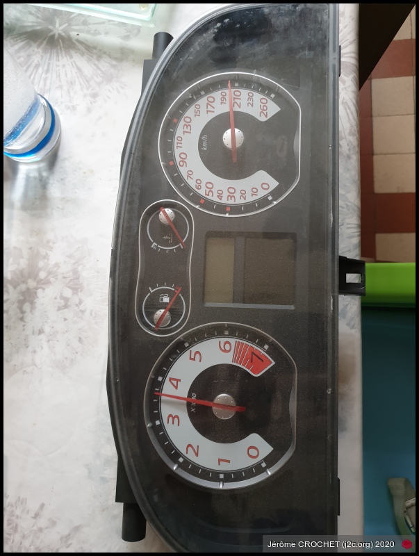

Pour récupérer le fond de compteur... bien plus lisible que le compteur que j'ai actuellement. Ensuite, faudra revendre l'assemblage. Au même prix :D
Note : pour ceux qui ont des DCI...
Les compteurs phase 1 DCI montent à 240.. alors que ceux essence à 260.. Et curieusement, ça a du en froisser quelques uns.. du coup, sur les phase 2, les 2 compteurs montent à 260. Ce qui dans la pratique ne sert à rien pour une caisse qui ne dépasse pas les 200 :D

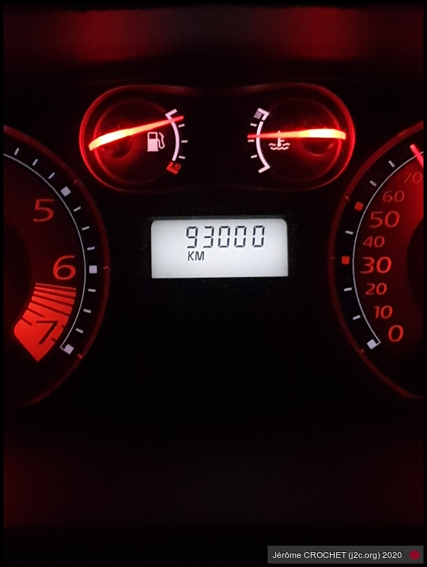

Hohi.. le retro éclairage permanent...

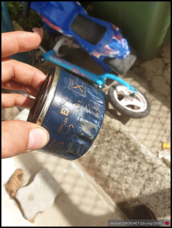

J'ai fait la vidange... et une heure pour sortir le filtre à huile. J'ai fini par badigeonner le filtre avec du wd40... le joint était collé.

Quel est le c*n qui a serré le filtre avec la clé ? :lol2:

Mon père... ou simplement... que le joint a séché.. je pense que la dernière vidange date d'y à 10 000km... soit environ 6 ans
Message Jeu 27 Aoû, 2020 14:08
N'empêche... il a tenu le con...
https://cdn.j2c.org/2020_08_26/800_d7ee0dc22dff7da769838eea55b84ce5_20200826_162442.jpg

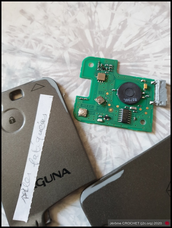

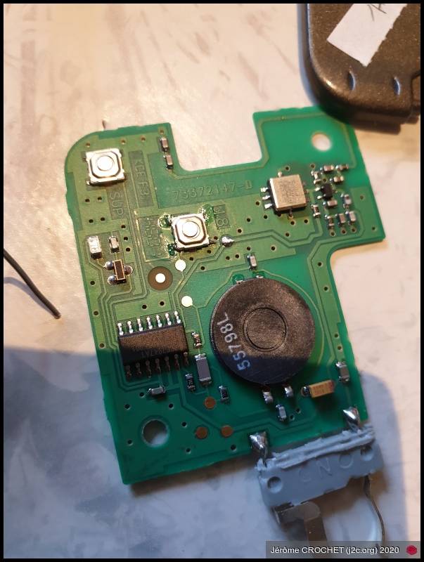

Réparation de la carte 2 boutons..
On ouvre.. et sans surprise.. un bouton dessoudé...
https://cdn.j2c.org/2020_09_05/800_d3372bd3426bc4224f033f3d37824fd6_20200905_100355.jpg
On répare...
https://cdn.j2c.org/2020_09_05/800_ccea5a49ea8bd8e2c931520ad4c67094_20200905_101052.jpg
Et on referme.

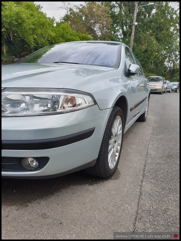

Message Lun 14 Sep, 2020 13:09
halala... ces vieilles caisses avec des pièces pas chères..
https://cdn.j2c.org/2020_09_14/800_5abaa8d7062667ad6eab54863c2507ff_20200914_142735.jpg
Sur l'autre, ça restera en orange. Car je ne vois pas l'intérêt sur une caisse qui n'est pas grise.

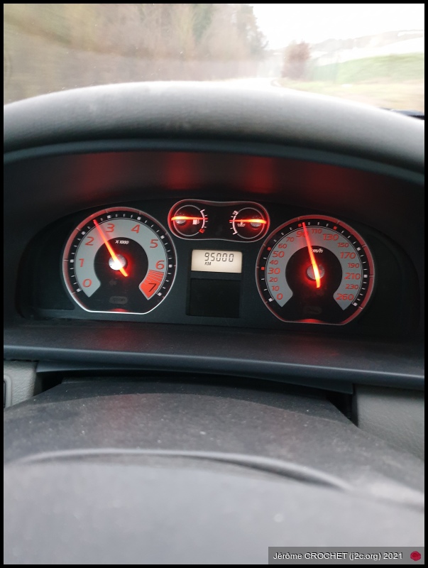

Message Jeu 04 Fev, 2021 15:02
QUATRE VINGT QUINZE MIILLE
https://cdn.j2c.org/2021_02_03/800_92df12f556161040b6387c41f5fd0fc3_20210203_085932.jpg
Elle a eut le droit aux ampoules chromées.. trouvée en solde à Auchan.
https://cdn.j2c.org/2021_02_04/800_3a2eec388ec045d6fafab19cc9ce95a8_20210204_090402.jpg
C'est pas grand chose, mais je trouve ça sympa.

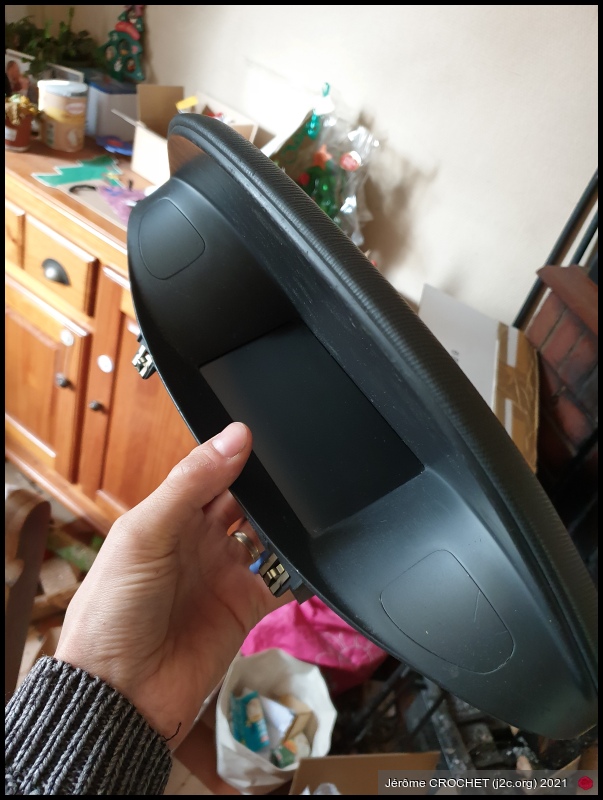

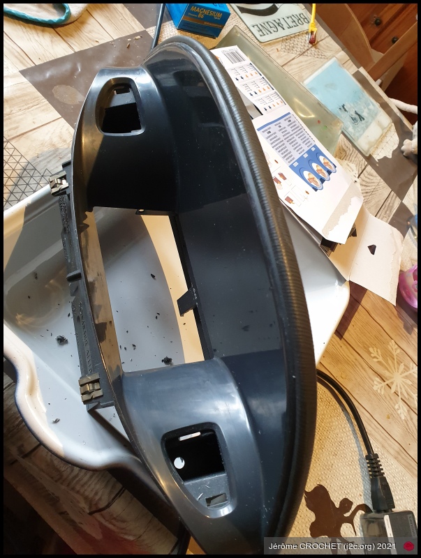

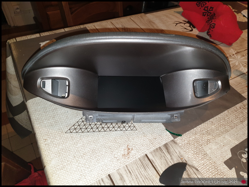

Quelques heures de taf hier...
https://cdn.j2c.org/2021_02_25/800_788b4b1ac4fc4d19ece8bb65e3cba75b_20210225_184906.jpg
C'est en regardant le CNC de Bidouilletronic (il m'envoit des photos par SMS de temps en temps).. que j'ai eut l'idée de transformer une casquette d'origine.. en casquette repeinte à la couleur de la console.
Et le résultat est plutôt sympa.
A l'origine .. 30 balles
https://cdn.j2c.org/2021_02_25/800_ad9f5ca670725c8264d6ebd57a06e5b6_20210225_105042.jpg

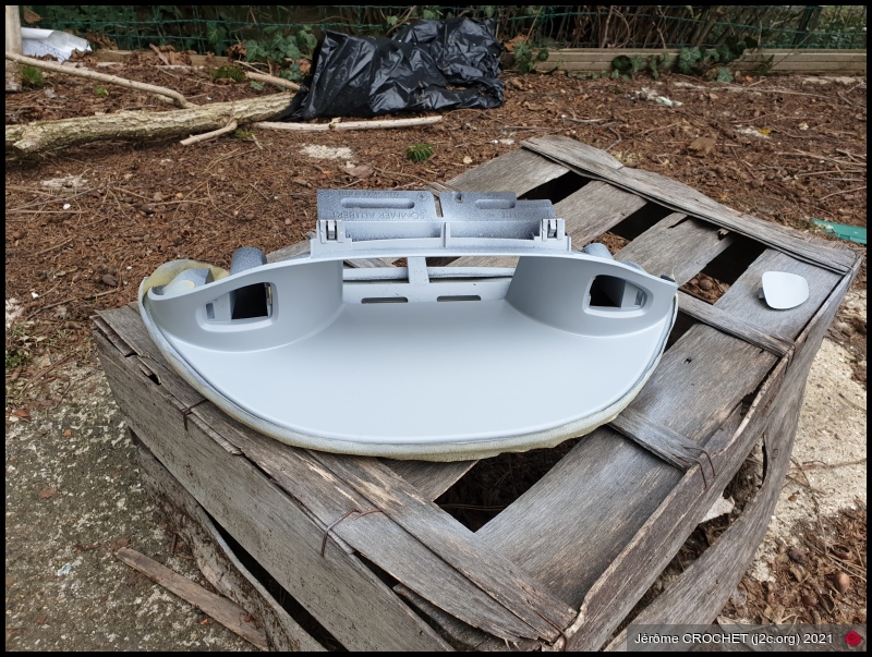

Décapée
https://cdn.j2c.org/2021_02_25/800_03ec6558f490fa171419a33de3a99cd8_20210225_152222.jpg
Apprêtée
https://cdn.j2c.org/2021_02_25/800_12aff10cbaee7f8f739f1ecbe04b4788_20210225_154109.jpg
Repeinte..
https://cdn.j2c.org/2021_02_25/800_2e3bd75590741eb28bee3461c925d349_20210225_180940.jpg
Vernie (mat)
https://cdn.j2c.org/2021_02_25/800_79836a2e4170887aac3b74dc521dceef_20210225_183839.jpg
Et avec les bouchons
https://cdn.j2c.org/2021_02_25/800_6ed9249916e3a72b1b7a92798f694578_20210225_183929.jpg
ça devrait changer de mon honteux bricolage :
https://cdn.j2c.org/2020_05_24/800_eba10c93cacca491d4e7f5b3bfa90af6_20200524_104734.jpg
La semaine prochaine, il y aura d'autres choses sur cette voiture :D :D

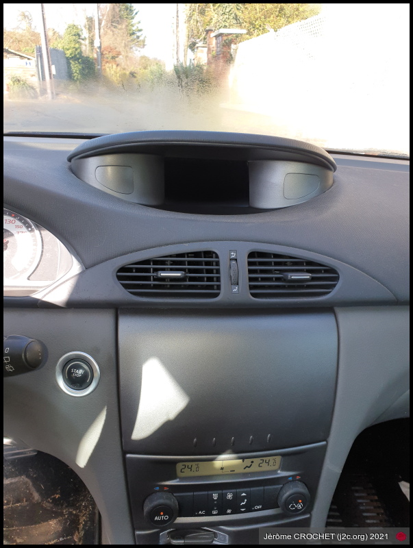

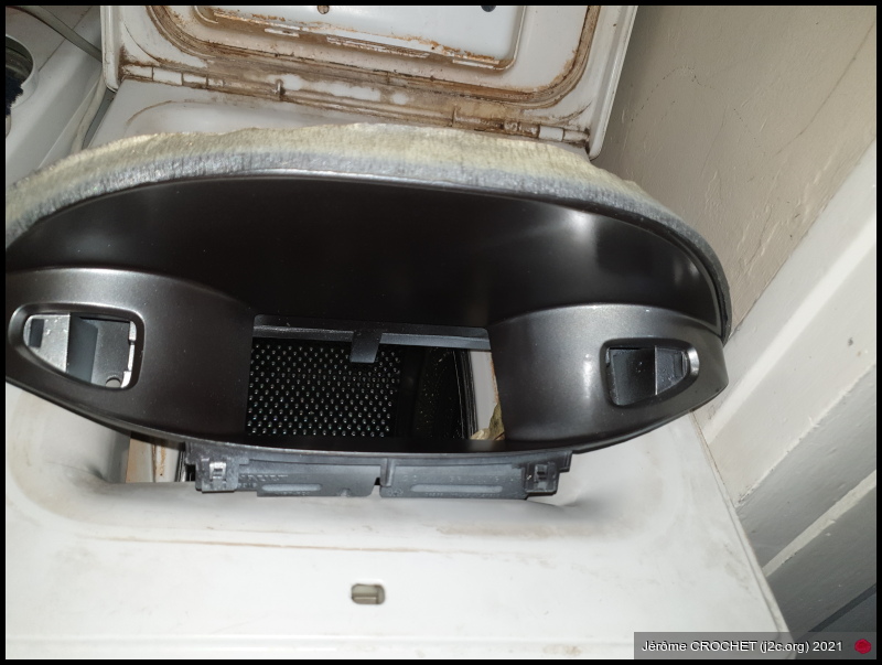

Pas bête effectivement, en revoyant cette casquette, je me dis que si le CNC à été un énorme progrés par rapport au CNI1 des phases 1, l'intégration de l'écran était bien moins réussie.
Message Ven 26 Fev, 2021 10:02
Je crois que je n'avais jamais vraiment fait attention, et oui effectivement tu as raison !
Ca rend super propre ta peinture!

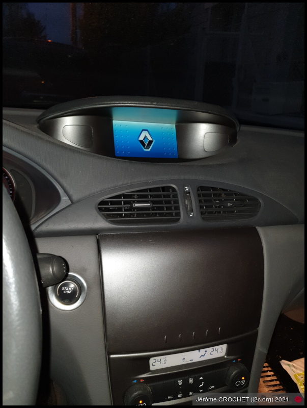

Ce qui est là, c'est un CNI2.
Le CNC est sur l'autre bagnole ;)
Message Ven 26 Fev, 2021 11:02

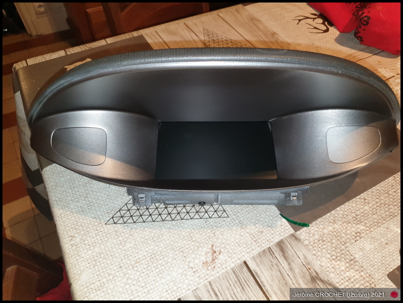

En plein jour, on voit quelques défauts.
https://cdn.j2c.org/2021_02_26/800_a7002bd6c301ece74f8bec1753d6e7d4_20210226_105412.jpg
J'ai galéré hier pendant 1 h à rattraper une coulure...
Il reste quelques bulles.
Dans l'ensemble ça reste propre.
Je viens de relire le message de Leouch. En rapport avec le CNC.
La casquette des CNC de phase 2 était bien moins intégrée.. mais par contre bien plus efficace.
Avec un écran plus grand, la casquette est un peu plus avancée afin de permettre de garder l'écran lisible.
Sur mon CNC intégré dans une casquette de phase 1, en plein soleil une partie de l'écran devient illisible.
Bidouilletronic avait ajouté une vitre brillante qui faisait joli, mais que j'ai du retirer car le moindre reflet rendait l'écran illisible.

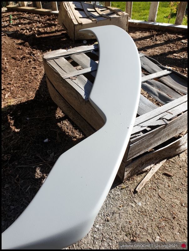

Message Ven 05 Mar, 2021 10:03
ouais ouais.. je vois que vous me connaissez bien... pour mettre du "matuvu" sur la voiture :D

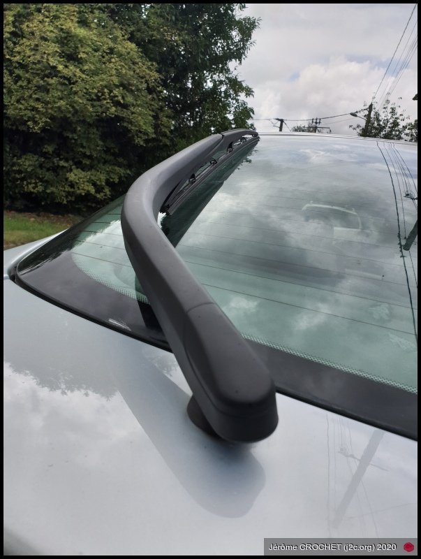

https://cdn.j2c.org/2021_03_05/800_615a5dd94e9e0fb1e2a2e24cb4c2257b_20210305_092812.jpg
Message Ven 05 Mar, 2021 11:03

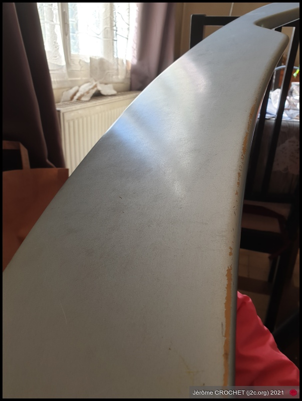

C'est un aileron d'origine.. je comptais le monter ce WE...
mais en fait .. il faudra peut-être le repeindre avant.
Message Ven 05 Mar, 2021 17:03
https://cdn.j2c.org/2021_03_05/800_2aba1cbb086155a454d5978aa28409de_20210305_135858.jpg
Après passage au polish.. je ne sais pas ce qu'à fait le précédent proprio.. mais c'est bien marqué.. et la peinture est trop fine pour être rattrapée.
Semaine prochaine, on refait la peinture de l'aileron.. et des coques rétros.
Pour le gabarit, j'ai pas.. du coup, je vais me démerder avec un bout de carton pour faire des repaires. Je ferai quelques photos du montage.
C'est un petit truc discret, pour un prix carrément ridicule aujourd'hui. Qui devrait lui donner un petit quelque chose en plus. Comme je devais changer les verrins de coffre.. j'en profiterai pour mettre la version "renforcée"..
Le précédent proprio roulait tellement vite avec, qu'il a limé le bord d'attaque... :mrgreen:

Ça sent surtout le mec qui a laissé pourrir sa caisse dehors.
Qui a revendu à quelqu'un qui a tenté quelques chose avec avant de se dégonfler.
Hop.. de l'après
https://cdn.j2c.org/2021_03_06/800_3c71dbc363f78690e735a140090ed697_20210306_112857.jpg
https://cdn.j2c.org/2021_03_06/800_36e147c0b2945cc2185179a4f05ebcc2_20210306_120531.jpg
