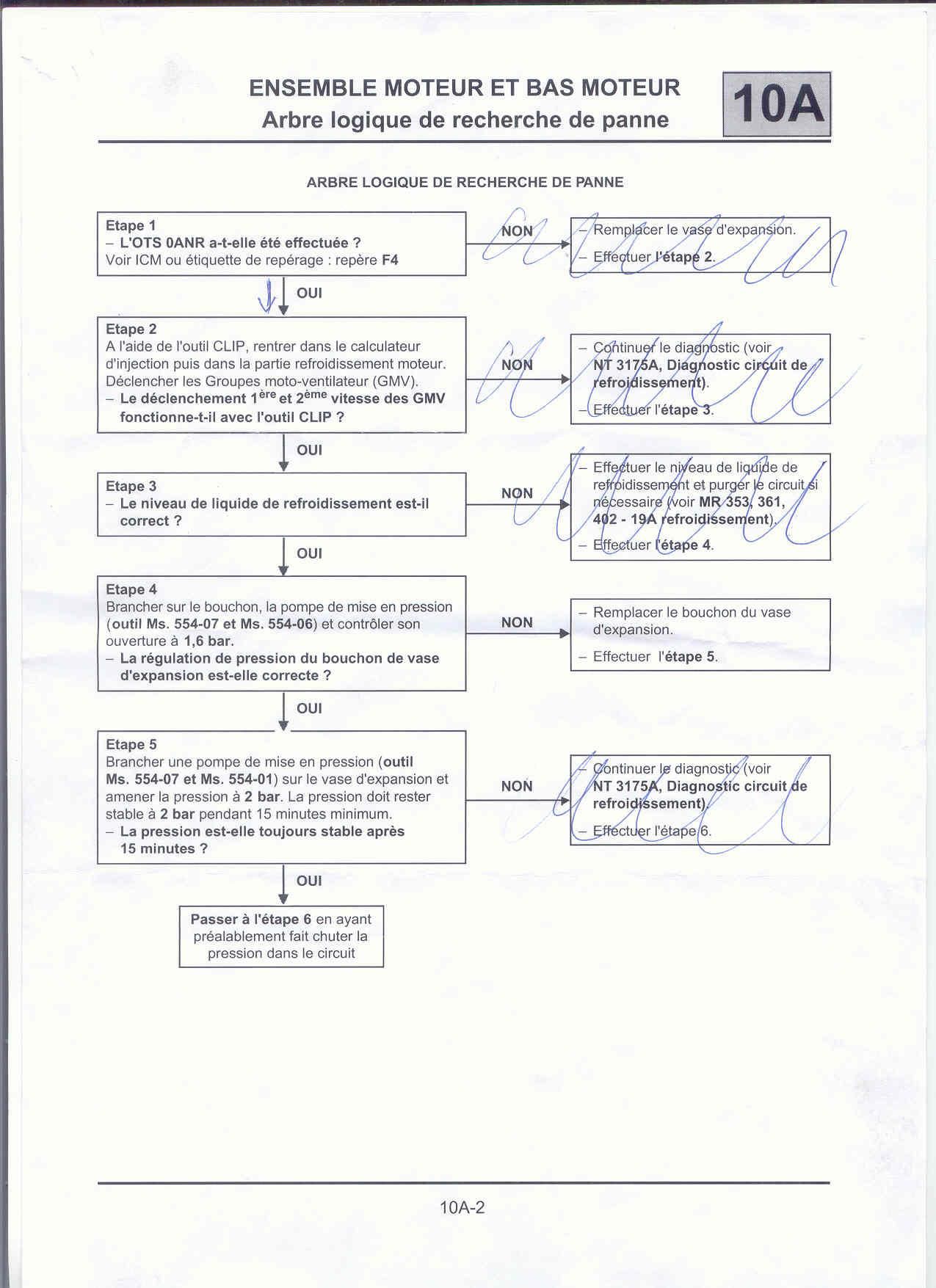

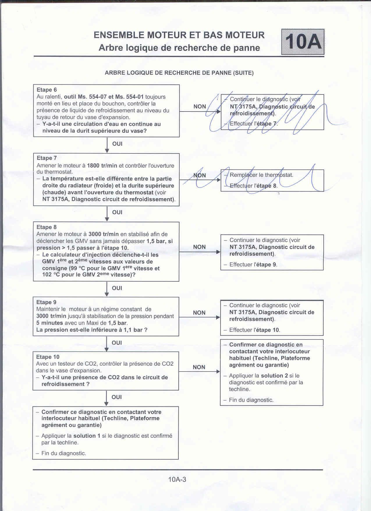

Comme certain le savent le 14 juillet j'ai eu une merde avec le haut de gamme de chez Renault, sur l'autoroute je suivais une 911 content d'être à son Q il accélère violemment le con, normal j'avais au Q une féfé, j'ai tenté de taper la bourre et là, l'aspissdiconnasse me dit "surchauffe moteur veuillez......... chez Renault" :langue:
pour le souvenir :bluecry:
http://img61.imageshack.us/img61/941/photo002dl1.jpg
je m'arrête comme la Mme de demande et je laisse refroidir les 2000° du moteur, j'ouvre le bouchon du vase et plus une gouttes de liquides de refroidissement :ack: il a fallu que je remette de liquide tout les 50 km environ :...:
j'arrive 500 km plus loin à 90 km/h chez Renault et leur explique mon aventure et leur demande si l'OTS du vase à été réalisé dans les règles de l'art car j'avais un doute sur le changement du bouchon du vase, il décide de garder la voiture pour vérification pour un ou deux jours.
Renault m'appelle en me disant que après vérif le joint de culasse de ma voiture est HS :euh:
je lui demande comment c'est possible sur un si gros moteur et il me dit ça arrive ! je lui demande avez vous vérifier l'OTS ? est-il bien fait ? le bouchon est bon ? ouioui :mrgreen: me dit il ...
je lui est donc demandé comment avait été réalisé les tests ? et il me dit suivant le mode opératoire N°4678A - 10A cool j'en sais un peu plus :langue: il me sort le mode opératoire et il y a des étapes à suivre :
l'étape 1, 2, 3 c'est ok mais la 4 il ne l'on pas faite car il n'avait pas l'outil il sont donc passé à la 5, 6, 7 faite puis la 8, 9, 10 il me dit que oui il les a bien faites sans les avoir coché :pense: je lui dit vous n'avez pas testé le bouchon et si c'était ça :?: non Mr c'est pas ça impossible ! en plus il y a du CO2 dans le liquide de refroidissement pas beaucoup voir même très peu mais y'en a.
je leur demande la carte et la il me dit mais vous avez une facture de rechercher de panne à régler :lol2: a oui et pourquoi :?: parce que nous avons travaillé deux jours sur votre voiture :sifflote: mon Q deux jours, je reprends ma superbe voiture haut de gamme de chez Renault et samedi j'appelle Morex au secourrrrrrrrrrrrrrrrrrrrrrrrr pas simple de dépanner une voiture sans voir les pb.
je décide de commander ce bouchon éspécial voiture haut de gamme et de faire un test, j'ai donc re re re re re purgé le circuit de refroidissement dans les règles de l'art et mis en place le nouveau bouchon, le comportement du liquide n'était plus le même les bulles constantes avait disparus, je suis donc rentré comme ça avec un sac de couches.
la voiture n'a pas chauffé, n'a pas consommé une gouttes de liquide et n'a pas fumé.
je demande donc aux pros, pour tester le CO2 dans le liquide il a mis un produit et si le liquide devenait bleu c'est que le joint de culasse était mort et si il restait jaune c'est que tout va bien, chez moi il était vert très très clair, ma question ce produit si de l'eau à été mélangé au liquide de refroidissement que ce passe t-il avec la couleur de réaction de ce produit :?:
donc je suis content de ne pas être resté sur la route, mais après les 600km du retour j'ai voulu voir si le radiateur était chaud et bin non il n'était pas chaud pas plus que quand je faisait la purge jamais chaud ce radiateur pensez vous que c'est normal que le radiateur ne soit pas chaud alors que les ventilateur on tournés et en 2eme vitesse en ville :?:
et que la duite radiateur / moteur du haut est très dure, un pb radiateur peut provoquer ce symptôme :?:
Désolé pour la longueur et les fautes :wink:
D'avance merci :kiss:

si sur les 600km du retour je n'ai pas consommé une goutte, pensez vous que ce joint soit HS ou le pb vient d'un autre endroit :?:
comme tu viens de l'écrire c'est bizarre car je pense que tu as fait les 600kms en 1 fois sans problème : tout le liquide est sorti par le bouchon ?
Ton aiguille de température d'eau est montée haute ou pas avant le message te demandant l'arrêt ?
Comment est ton liquide de refroidissement couleur aspect texture ?
Barki ne le sait pas vu qu'il était trop occupé à suivre la Porsche et la Féfé :lol2:
Aucune idée.
Par contre là ce n'est pas normale. Peut-être un problème de calorstat.
La chance du dernière espoir :prie:
Non pas un problème de radiateur mais un problème de joints de culasses... :-?
Combien si ce n'est pas indiscret :?:
oui c'est ça 600km en une fois et pas un pb :prie:
:oops: comme la dit Morex je collais le Q de la 911 :sifflote:
A l'aller il disparaissait donc j'en sais rien, au retour le liquide est normal toujours très jaune

Message Jeu 24 Juil, 2008 13:07
bin si le Calostat s'ouvre pas.. tu vas voir l'aiguille de température monter rapidement après quelques km...
S'il s'ouvre.. tu as la température qui monte.. puis elle se stabilise..
Il est peut-être bouché ton circuit.. sinon la pompe à eau elle dit quoi ?

Message Jeu 24 Juil, 2008 14:07
C'est pas le cas une fois l'aiguille monté comme sur la tof elle ne bouge plus mais vraiment plus sauf à l'aller
et on voit ça comment :?:
elle me dit que je doit féliciter un mec pour le 94240 :mrgreen:
bin à priori ton circuit de refroidissement il fonctionne sinon l'aiguille n'arrêterais pas de monter..
Elle est plus bavarde que ta spicedykounaace alors :mrgreen:
tu peux faire un test à l'arrêt pour voir à quelle température se déclanche ton ventilo (clim éteinte).
après ton radiateur devra être chaud.
le calorsat sert à ce que le moteur chauffe plus rapidement (mis en température pour un meilleur fonctionnement) et seulement après le calorsat s'ouvre.
