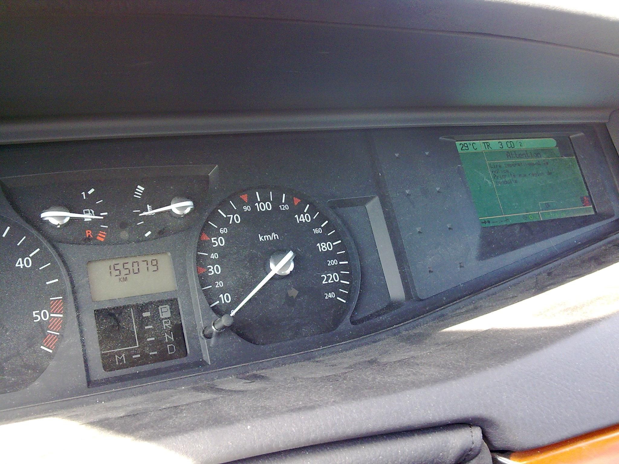

clim sur off la première vitesse du ventilo ce déclenche comme sur la photo l'aiguille ne bouge plus après et la 2eme comme sur la photo et le radia est toujours froid voir tiède
comment savoir si réellement le calorsat s'ouvre :?:
bonne indication
il me semble que le ventilo se déclanche par la sonde de temp° qui est situer sur le radiateur donc le caloristat était ouvert mais peut être pas assez.
Normalement le caloristat se trouve dans la grosse durite qui va en haut du radiateur :
elle reste froide avant l'ouverture
et chauffe après

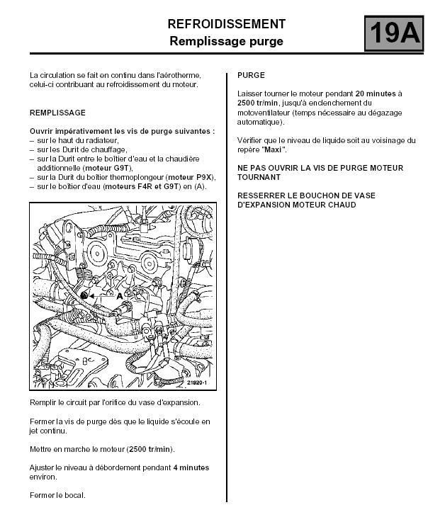

tu peux nous donner le chapitre de remplissage et purge STP :wink:

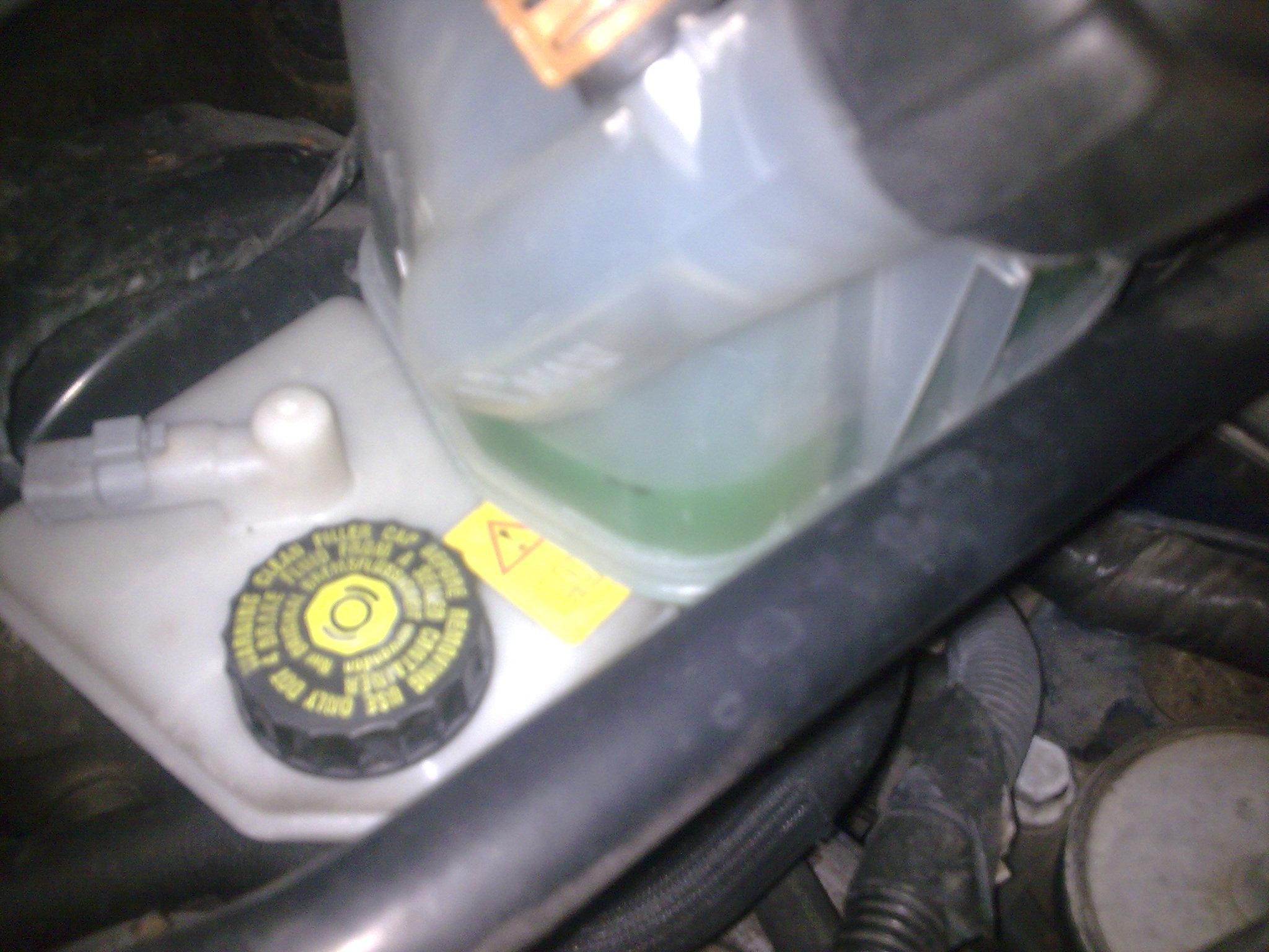

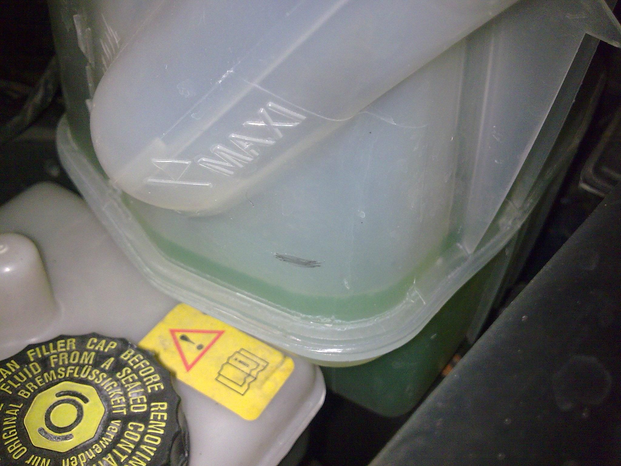

tout à l'heure moteur froid, le train noir au crayon est le niveau que j'avais avant de faire les 600 km et moteur chaud
après une heure de ville sous 29° extérieur l'aiguille de température est stable alors les les ventilos sont en 2eme vitesse depuis plus de 10 mns
le niveau après coupure du moteur chaud, au même niveau que avant de faire les 600 km
alors c'est d'ou kil est le pb m'sieur :bluecry:

Ne tien pas compte du dessin qui montre la vis de purge sur du 2.0 turbo.
La procédure de purge reste là même par contre.

il m'en manque 2 vis de purge :shock:
celle du haut du radia ok
celle sur la durit de chauffage ok
la je ne vois pas ou elle sont celle entre le boîtier d'eau et la chaudière et celle sur le thermoplongeur c'est bien un PX9 mon moteur :?:
