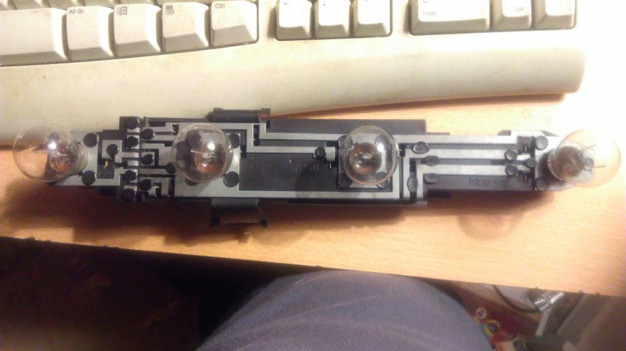

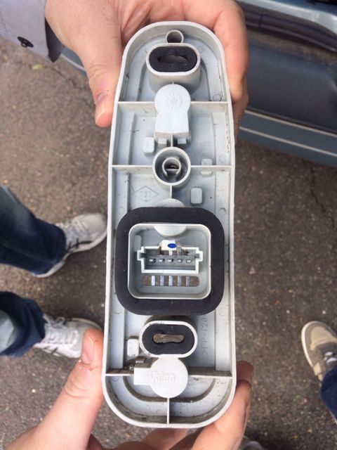

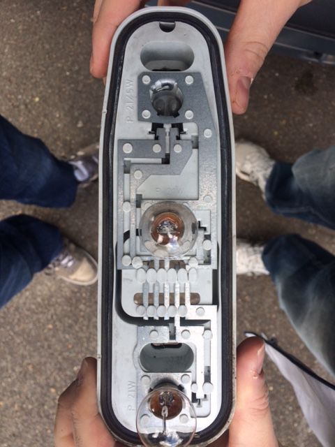

Arrivez vous a voir la photo de ma platine. Sur le coté devant, il y a deux barrettes et sur le derriere une qui descend mais caché dans du plastique.
Merci de votre aide.

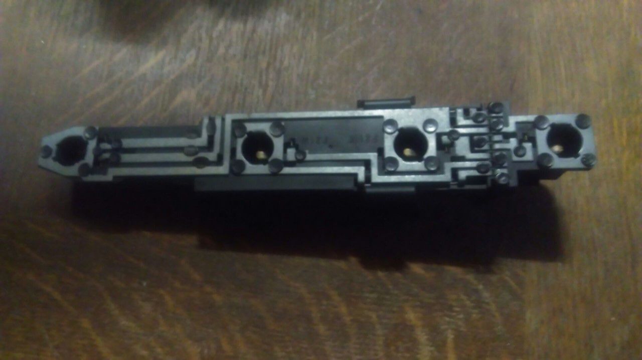

Je n'arrive pas à retrouver ma platine que j'avais en rabe, tu peux refaire une photo sans les ampoules
j'ai un doute sur la continuté d'une piste qui est marquée par une ampoule.
Si j'ai bien compris, la masse se coupe en 2 à un moment pour contourner les pistes stop/feux/anti-brouillard
Voila une nouvelle photo sans ampoule. Merci

Ta masse est la piste qui est tout en haut au milieu sur la 2ème photo.
Problème résolu. Je vous remercie énormément. Demain, je l'a repasse au contrôle technique. Je vous souhaite un joyeux noel et une bonne année.

As-tu regardé la prise de la patine ? tu peux en faire une photo ?
Oui tu vas voir la platine est très propre. Ma voiture est une twingo 2004.

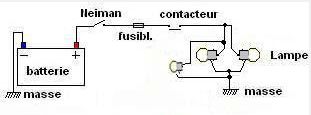

Avant je voudrais te poser une question, est ce que tu sais comment est réalisé le branchement, est ce qu'il correspond à ce schéma et si oui à ton avis la repique est faites sur le troisième feux ou alors sur un des feux gauche, droite ?
[imgpr2]40520/_sche_#769;ma_cop.jpg[/imgpr2]
[imgpr2]40520/_sche_#769;mad.jpg[/imgpr2]

La cosse numéro 1 dans la prise noire me semble un peu fatiguée.
Tu peux essayer de retordre la prise qui ne semble plus faire un contact franc avec la platine.

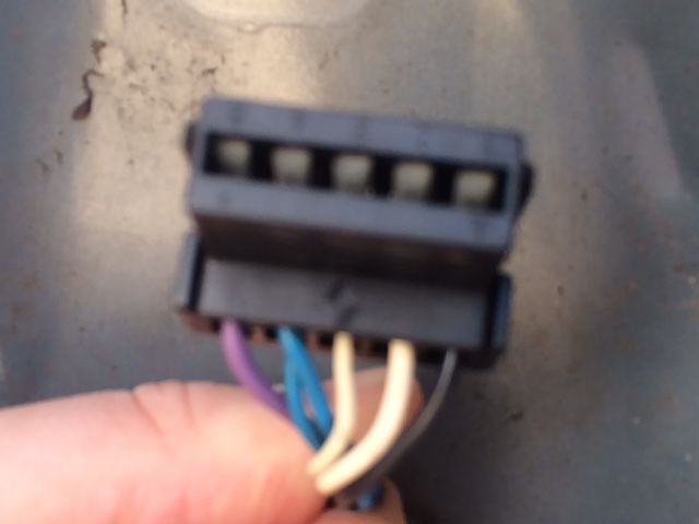

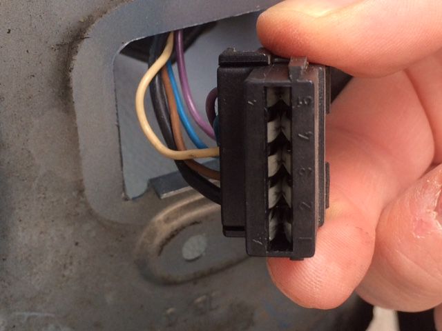

Autre question, peux-tu vérifier la tension qui arrive au 3ème feu de stop (il me semble qu'il est à LED)
il est un peu galère à démonter, si c'est vraiment utile je le fais, tu peux m'en dire les raisons s'il te plait. à savoir qu'il marche !
j'ai démonter le troisième feu, tout est normale, par contre je ne comprend pas les branchements de ces feux stop.
Sur le troisième feux il y a un fil violet et un fil noir (masse) pour alimenter l'ampoule.
Sur le feux gauche c'est un fil blanc et un fil noir (masse).
Cela veut dire que le fil violet et le blanc sont reliés mais où ?

Est-ce que ton 3ème feu de stop est à LED. ? Si oui, la tension à ses bornes m'intéresse.
Un feu à led peut marcher et faire de la lumière même avec une tension faible, ce qui n'est pas le cas des ampoules. En gros, je ne connais pas ton véhicule, mais savoir que c'est un feu à led me dit que les 3 feux sont alimentés par la même source soireuse.
Si c'est un feu à ampoule, il faudra trouver la source .. et redescendre jusqu'aux feux arrière pour voir quand ça bifurque vers les 2 feux arrières.
Pour ta couleur des fils et où ils sont reliés, il n'y a pas de secret, il faut déshabiller la voiture en commençant par l'arrière pour suivre les faisceaux.
Il y a de fortes chances que la prise qui les relies ensemble soit au niveau de l'enrouleur de ceinture arrière ou de l'enrouleur de ceinture avant (c'est généralement là qu'on a des prises).
