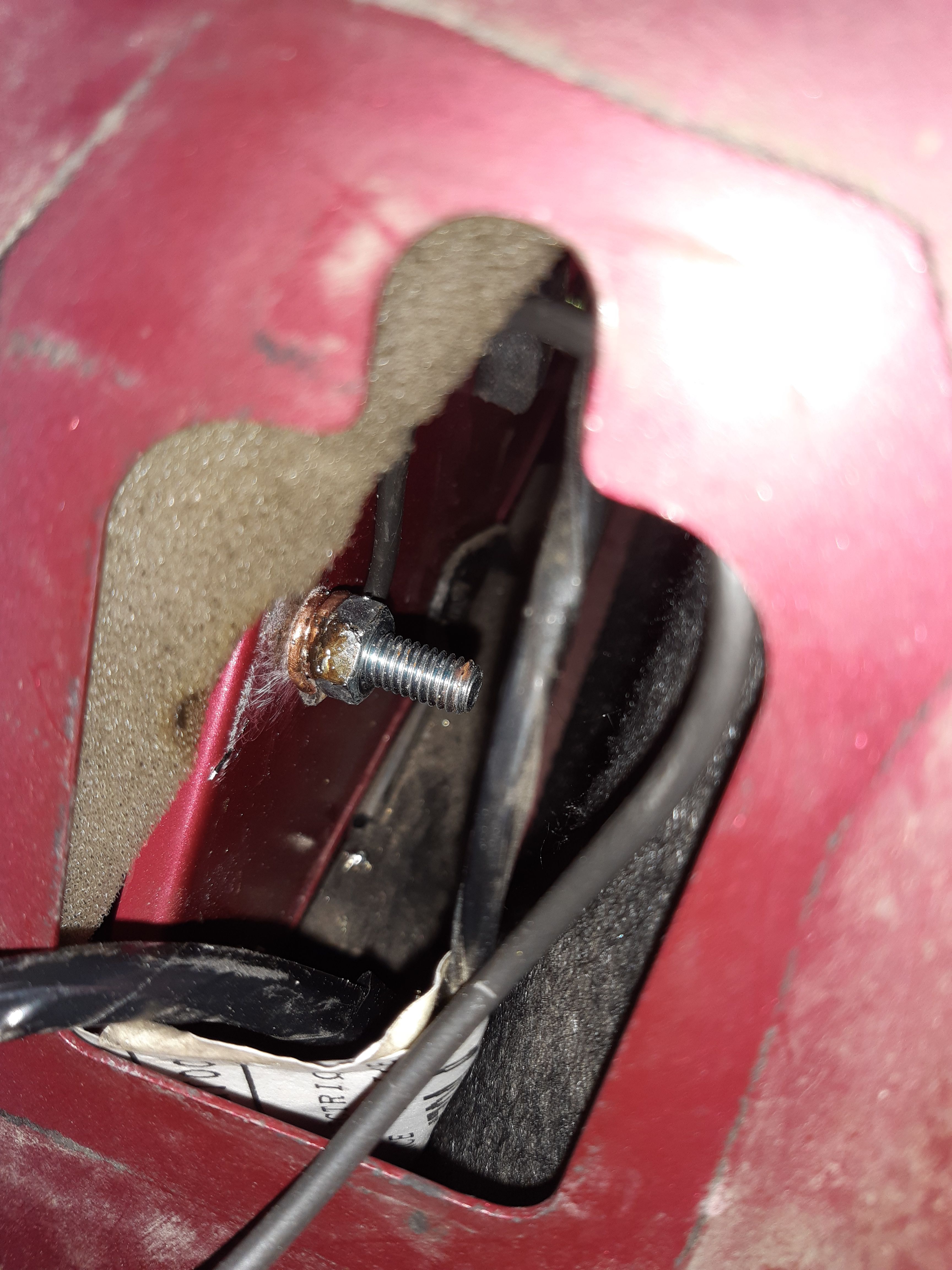

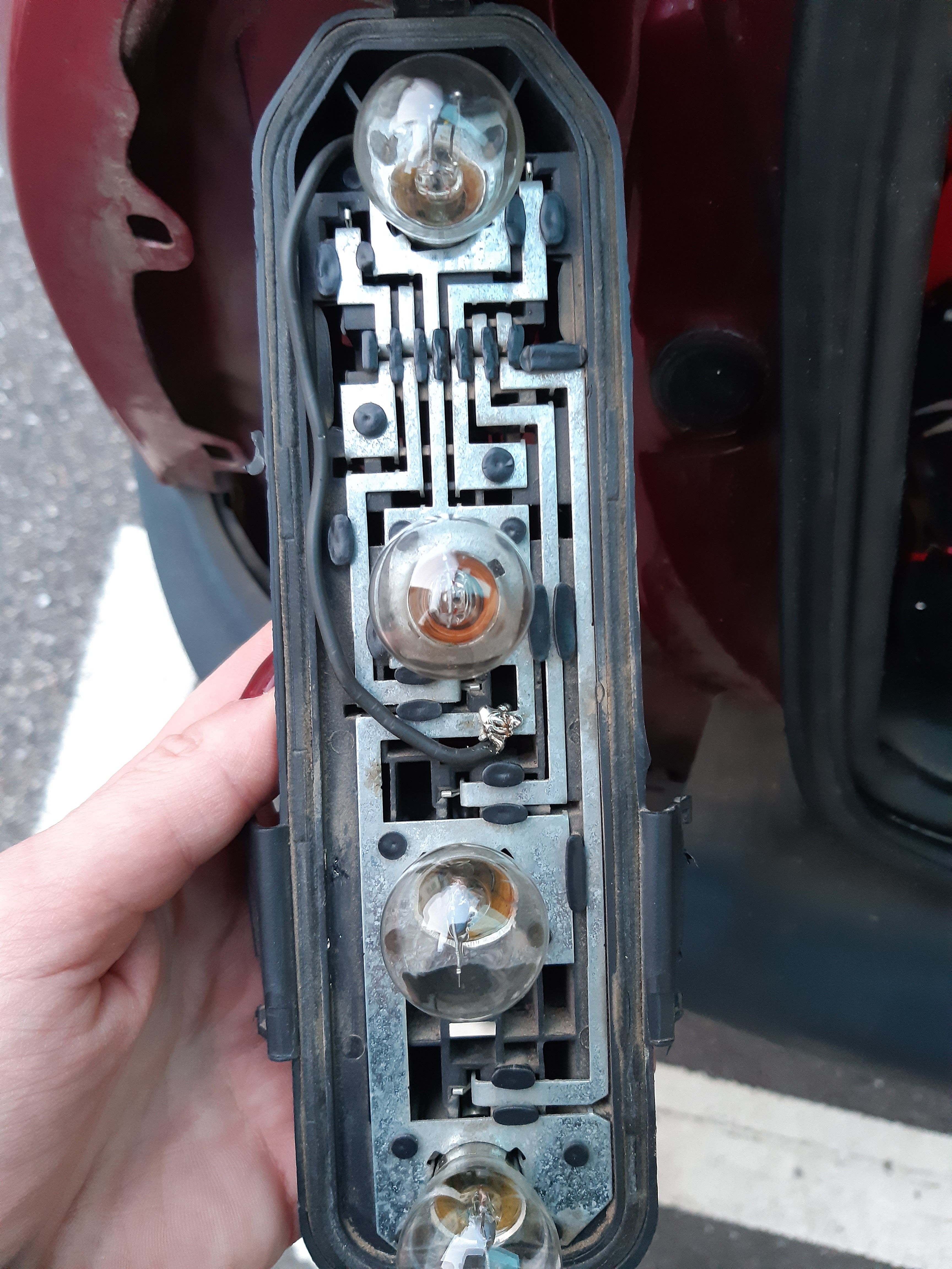

Bonjour, j'ai eu le même problème sur mon feu arrière gauche. Dès que je mettais le clignotant gauche et que je freinais en même temps, le voyant anti brouillard s'allumait et le clignotant s'arrêtait.
J'ai d'abord essayé de changer la platine et les ampoules mais le problème était toujours là. J'ai fini par souder un fil à la platine, relié à la carrosserie (j'ai percé un trou, mis une vis et un boulon et j'ai fixé le fil dessus).
Depuis, le clignotant refonctionne normal et si je freine, le clignotant reste allumé… sauf que ça tient 30 secondes et puis le clignotant se met à clignoter vite, puis normal, puis vite…. Ca ne faisait pas ça avant.
Je ne sais plus quoi faire, je suis un peu désespérée car je suis méga en retard sur mon contrôle technique et je sais qu'elle passera pas comme ça…
Quelqu'un aurait une idée d'où pourrait venir le soucis? Quelles autres alternatives je pourrais tester?

Peux-tu faire une photo en gros plan de ta réparation ?
Bonsoir, voici les photos… qu'en pensez vous? D'où pourrait venir le problème?

As tu fais la même réparation de l'autre côté ?
Peux-tu me faire des photos des prises côté platine et côté faisceau ?
la soudure coté platine n'est pas belle... :pense:

côté faisceau, c'est à dire? sur la deuxième photo c'est la vis et le boulon que j'ai posé sur la carrosserie, le fil étant enroulé là et plus ou moins soudé
oui je sais, j'ai vraiment galéré à la faire, ça ne tenait pas (peut être à cause du froid, vu que c'est fait dans le garage ouvert, pas le choix, ?)
ça a vraiment une importance du moment que le fil est bien soudé sur la platine?
C'est parce que le fer n'est pas assez chaud.
Pour ce genre de soudure il faut un fer à grosse panne capable de chauffer suffisamment le support ou l'étain doit s'étaler, ou un pistolet à souder.
Le problème avec ce genre de soudure c'est qu'on peut croire qu'elle fait contact alors qu'en fait c'est le décapant, présent dans le fil d'étain, qui fait adhérer.
Donc même si le fer est assez chaud pour faire fondre l'étain, il peut ne pas l'être assez pour une bonne soudure?
Le problème ne peut pas du tout venir d'ailleurs alors?
oui. Si le fer à souder n'est pas assez puissant, l'étain ne s'étalera pas comme il faut sur la section ou souder un câble.
Après il faut aussi que la partie métallique ou la soudure est prévue d'être faite soit bien propre (poncer légèrement).
Sinon tu peux badigeonner la soudure avec de la Loctite Contact électrique.
C'est cher mais c'est le seul moyen que j'avais trouvé pour passer l'ampérage du dégivrage d'une lunette arrière.

Avant de parler de puissance;. mon fer de 35w avait permit de faire des soudures propres..
IL FAUT DECAPER la platine avec du papier de verre.. puis étamer;. et enfin réaliser la soudure;
Attention, même un fer de 35w permet de faire fondre et détruire la platine, il faut donc procéder avec soin et ne pas rester 10 minutes à chauffer la platine; Si l'étain perle .. et n'accroche pas, c'est que la surface est oxydée et n'accrochera pas;
