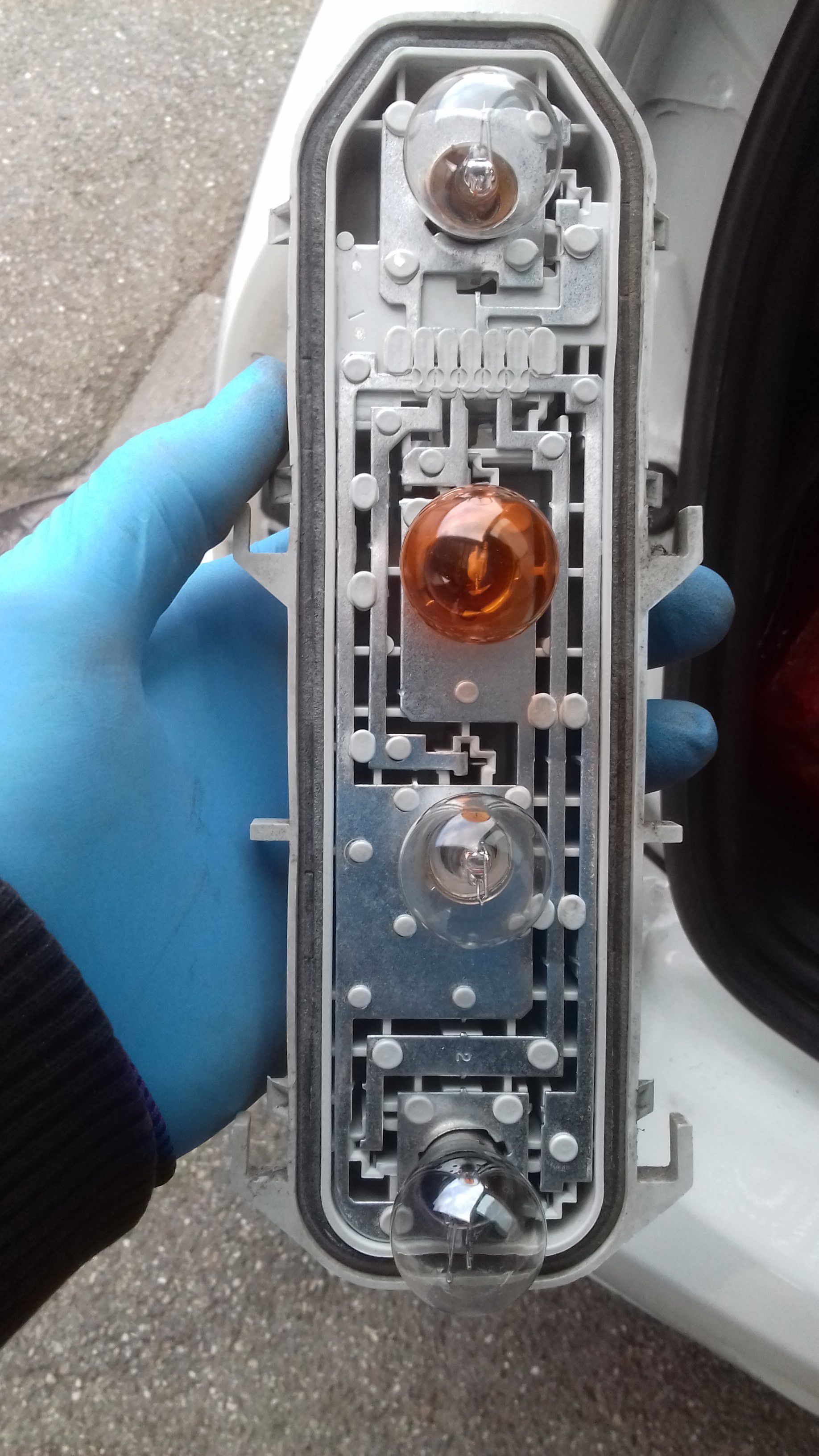

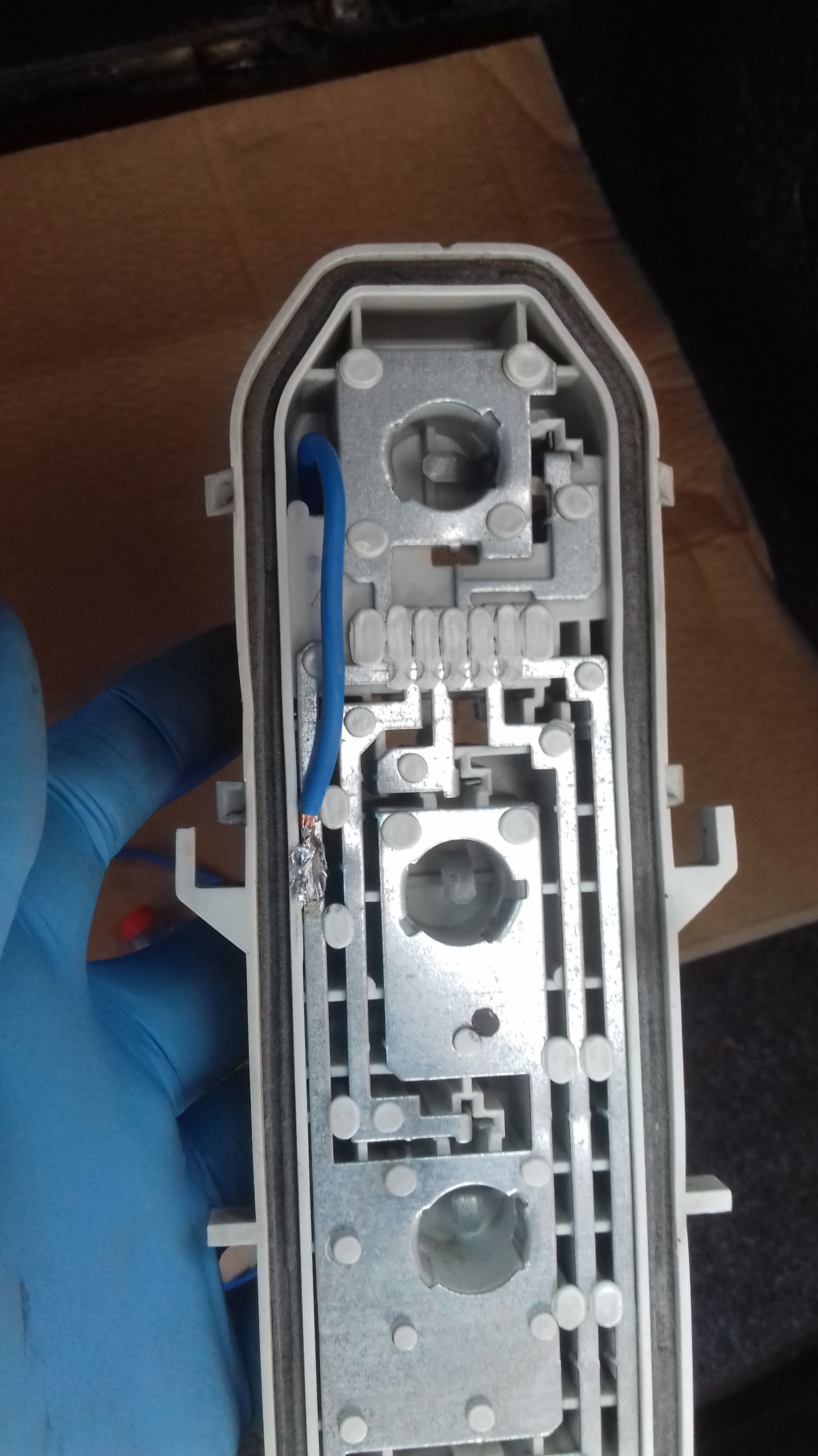

J2C, voici les photos de ma réparation.
Comme expliqué ci-dessus, je n'ai plus de clignotant du tout. A ton avis, fusible ou ampoule ?
Merci pour ta réponse.
https://img15.hostingpics.net/pics/639804IMG20171226123346.jpg
Oups, j'ai envoyé deux fois la même photo !
Voici la suivante.
Message Mar 26 Dec, 2017 14:12
Tu as effectivement fait un court-circuit entre 2 cosses, ce qui explique qu'un fusible est sauté. Si on regarde bien, tu as ta vis qui fait contact avec la tige en métal qui traverse de gauche à droite la platine (sur la photo )... et qui couche également le petit bout de métal relié à l'ampoule du clignotant.. (en bas sur ta photo)
Je t'encourage à retirer ta vis, et à inspecter tes fusibles.
Si tu as un outil genre Dremel, tu peux éventuellement découper le bout de métal conducteur qui se trouve en dessous de la vis (sur ta 2ème photo)...

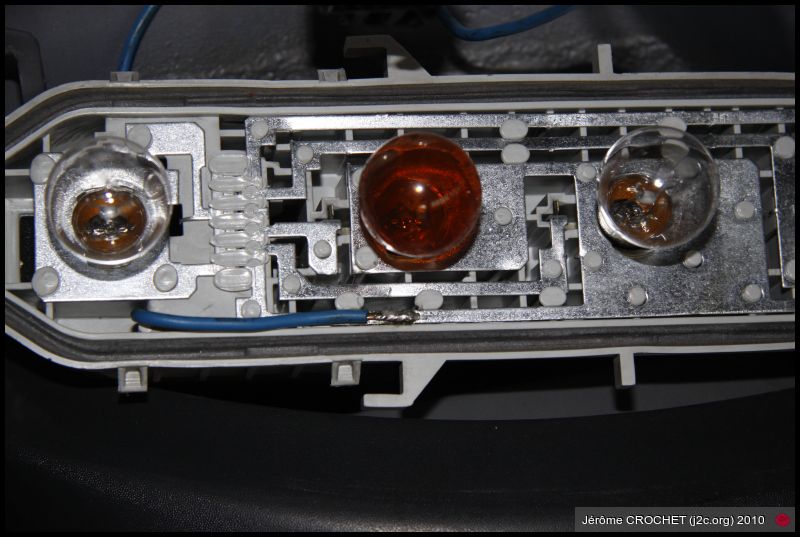

Si on regarde :
http://cdn.j2c.org/2010_07_02/800_35c3d5df9fc8125a093ca84ec560aaa8__MG_4150.jpg
On voit également que le fil que tu as fixé n'est pas sur le bon circuit. (ma photo est dans l'autre sens par rapport à la tienne)..
En gros, chez toi, le fil de masse doit être branché sur la zone en métal tout en haut sur ta photo.
Si tu n'as pas de fer à souder, tu peux éventuellement prendre une vis auto taraudeuse.. et visser dans la grosse surface métallique en bas à droite sur ma photo et y fixer ton fil. Attention à vérifier qu'il n'y a aucun circuit en dessous (que tu pourrais percer et refaire un court-circuit)
Vérifie scrupuleusement ton montage avant de le remonter, il ne faut pas que 2 circuits se touchent.
Truc à ne pas faire : brancher, faire péter un fusible, ha non c'est pas bon, je change un truc, je rebranche, je re-pète un fusible.....
Car cette technique peut faire fumer tes faisceaux, et finir par foutre le feu à la voiture. Dans une voiture, un fusible ne doit jamais griller.. si ça grille.. c'est vraiment pas bon signe.
Si tu as un doute, tu peux revenir avec des photos de tes tentatives... je les regarderai pour valider ;)

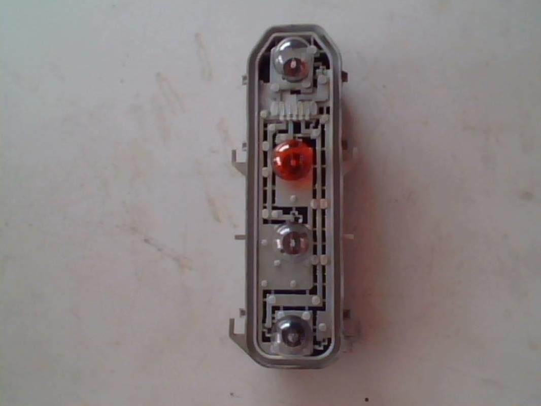

@cakoa110, Ce genre de soudure n'est pas forcément compliquée, mais il faut avoir un coup de main pour la réaliser.
Ce qui est chiant et délicat, c'est d'un part, que la surface métallique est entourée de plastique qui fond avec la chaleur du fer, il faut donc aller vite. D'autre part, la surface métallique est grande est dissipe la chaleur, ça prend du temps.
En gros, il faut pas se louper pour ne pas fondre l'ensemble du feu lors de cette réparation.
Pour la piste à souder, je préfère que tu me fasse une photo de ta platine .. car entre toutes les versions de clio, il y a des différences. Il me semble que la réparation que j'avais faite était sur une clio 2 phase 2.
salut j2c
ma platine est identique a celle que tu as reparé là
https://www.planeterenault.com/forum/tous-modeles-reparati..el-regle-t34418.html
et photo que j'ai trouvé sur le net ,mais identique
donc je met le fil comme toi tu l'as fait ??

Si c'est la même platine, tu peux suivre à la lettre les explications du premier sujet. :wink:
Pour réussir ta soudure (qui est en fait une brasure car ajout de métal)... il faut bien gratter la piste avec un peu de papier de verre pour virer l'oxydation ensuite chauffer, apporter un peu d'étain sur la piste que tu chauffes (et non sur le fer).. retirer le fer. Attention à ne pas fondre le plastique en restant trop longtemps.
Entamer le fil que tu veux souder, en chauffant le fil, puis en apportant un peu d'étain. retirer le fer.
Mettre le fil sur la piste, et chauffer en écrasant le fil sur la piste avec le fer jusqu'à ce que l'étain fonde sur le fil et sur la piste. Retirer le fer.
Une fois la soudure réalisée, vérifier qu'on a pas soudé 2 pistes ensemble par erreur (un petit bout de fil qui se serait collé sur la piste à coté).
Je vérifie de manière mécanique en passant un cutter entre les pistes.

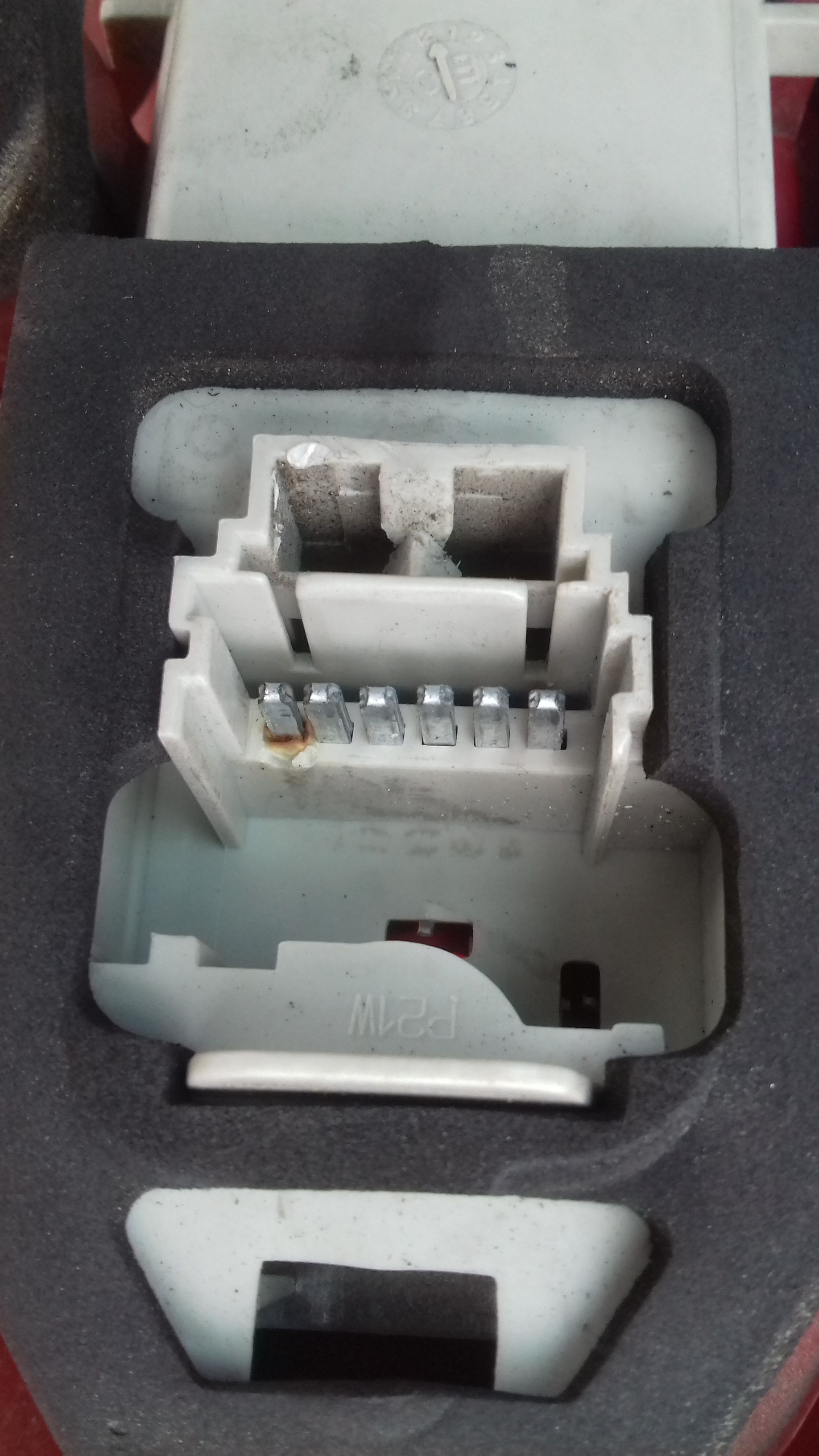

Sur ton connecteur tu as normalement une prise qui partiellement fondue, à vérifier qu'elle est bien branchée à la carrosserie.

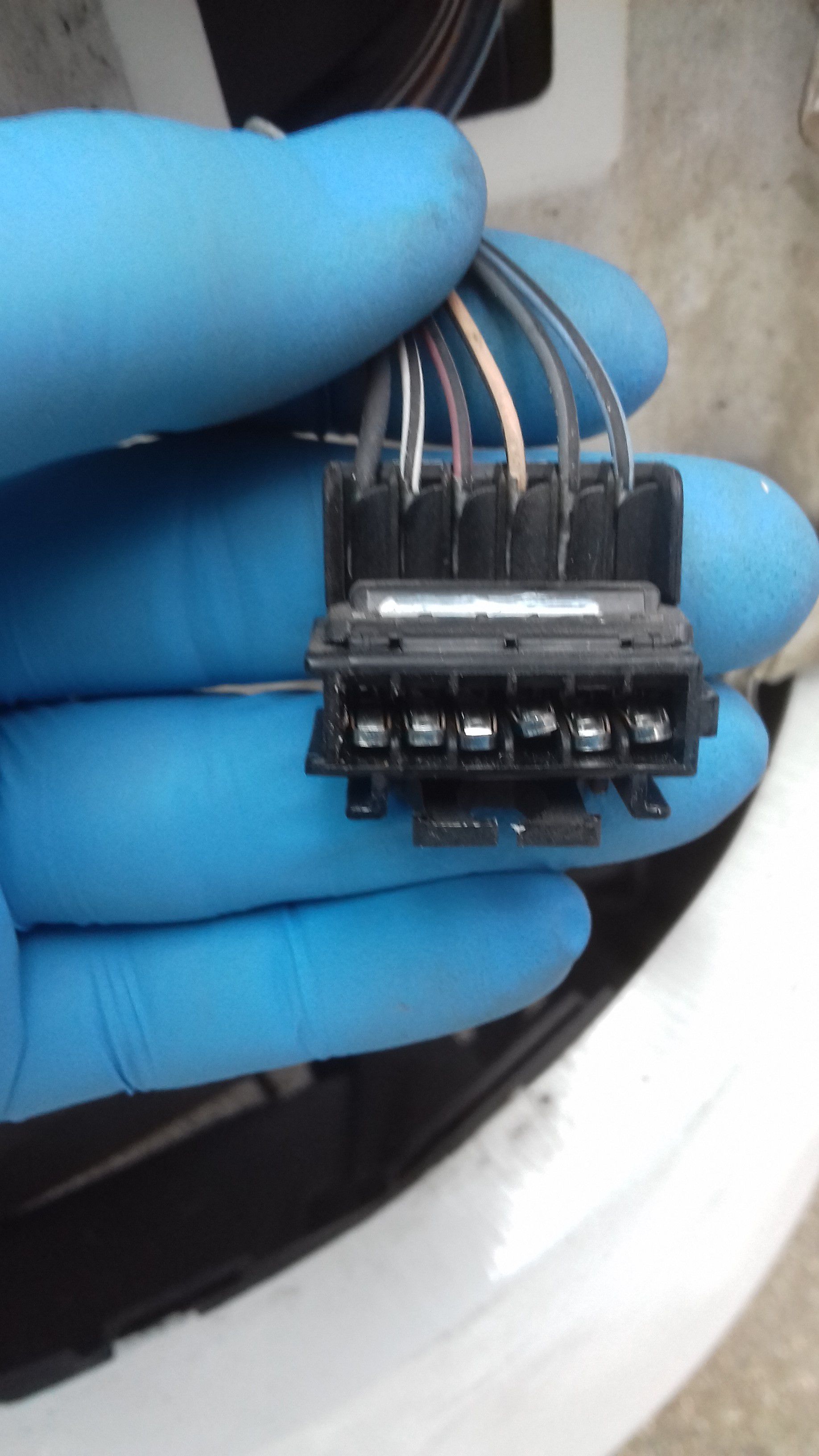

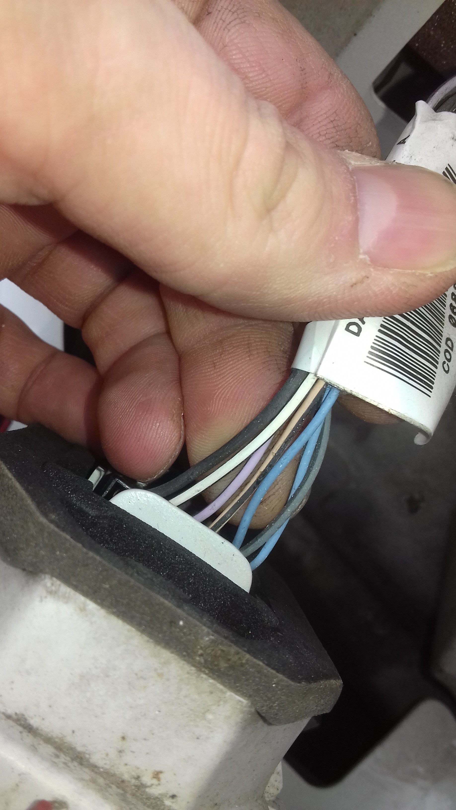

Salut

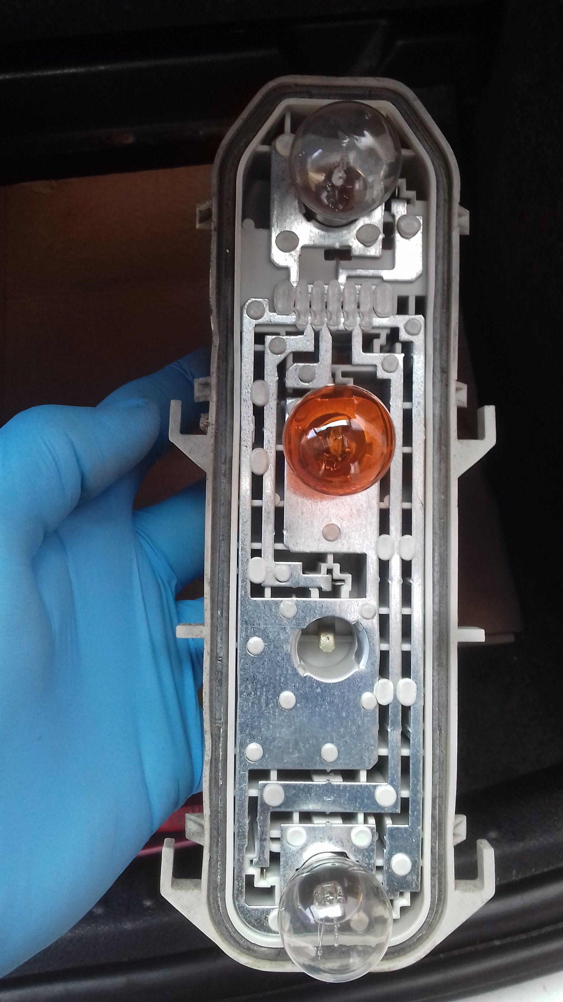

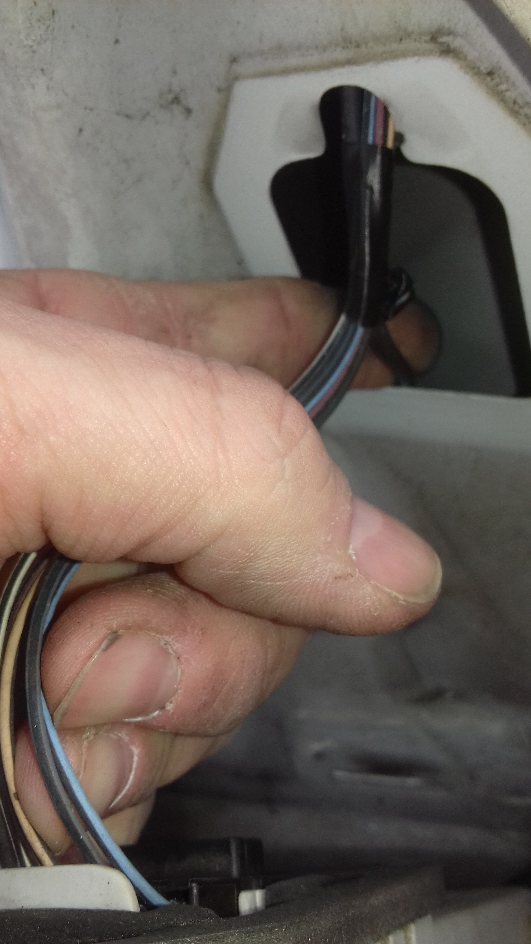

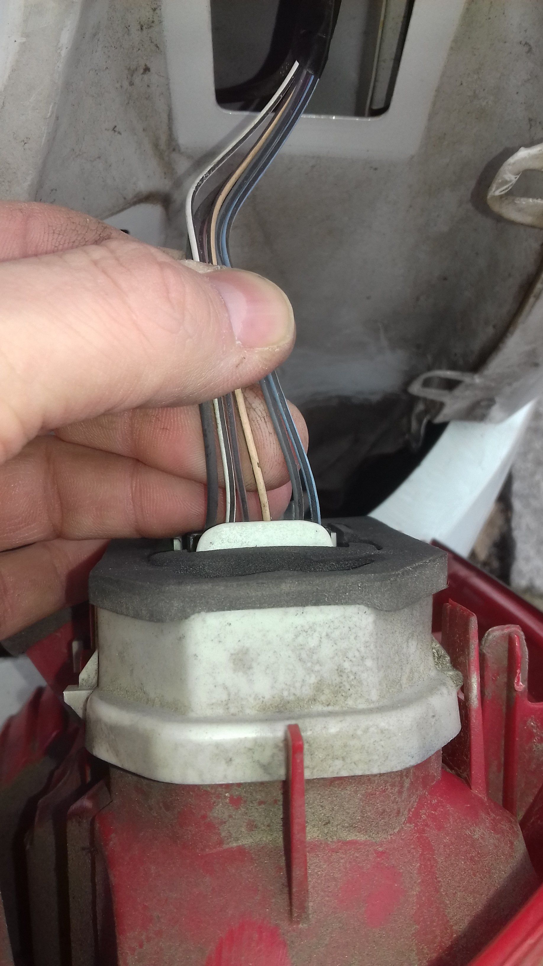

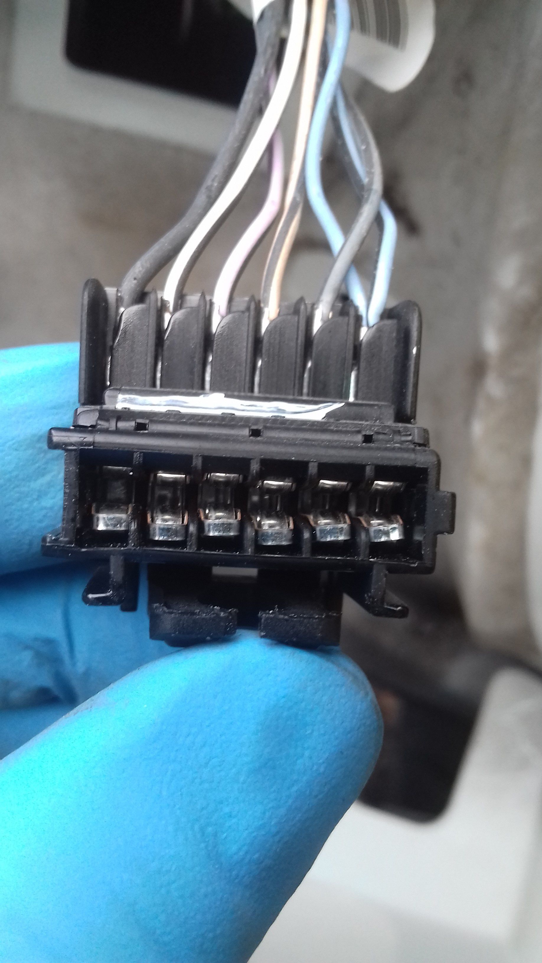

voila j'ai fais mes photos pour le repérage.
cablage feu arriere droit (passager)
et câblage feu arrière gauche (conducteur)
donc je voulais savoir ou coupé et ou souder.
merci
a+
Fred
Message Mar 20 Fev, 2018 15:02
Tu peux sortir les platines des feux, et les brancher sur les prises et refaire une photo ?

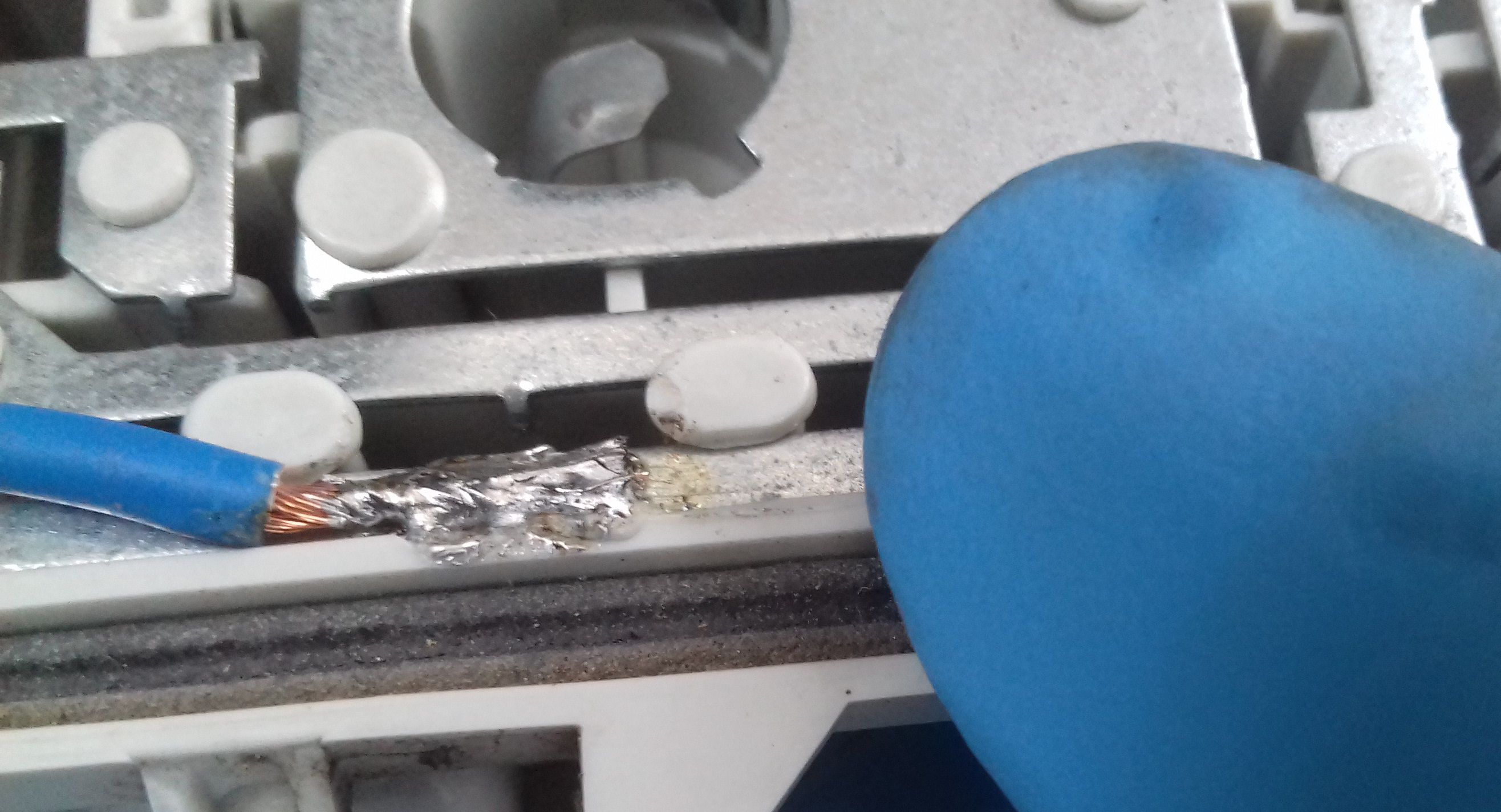

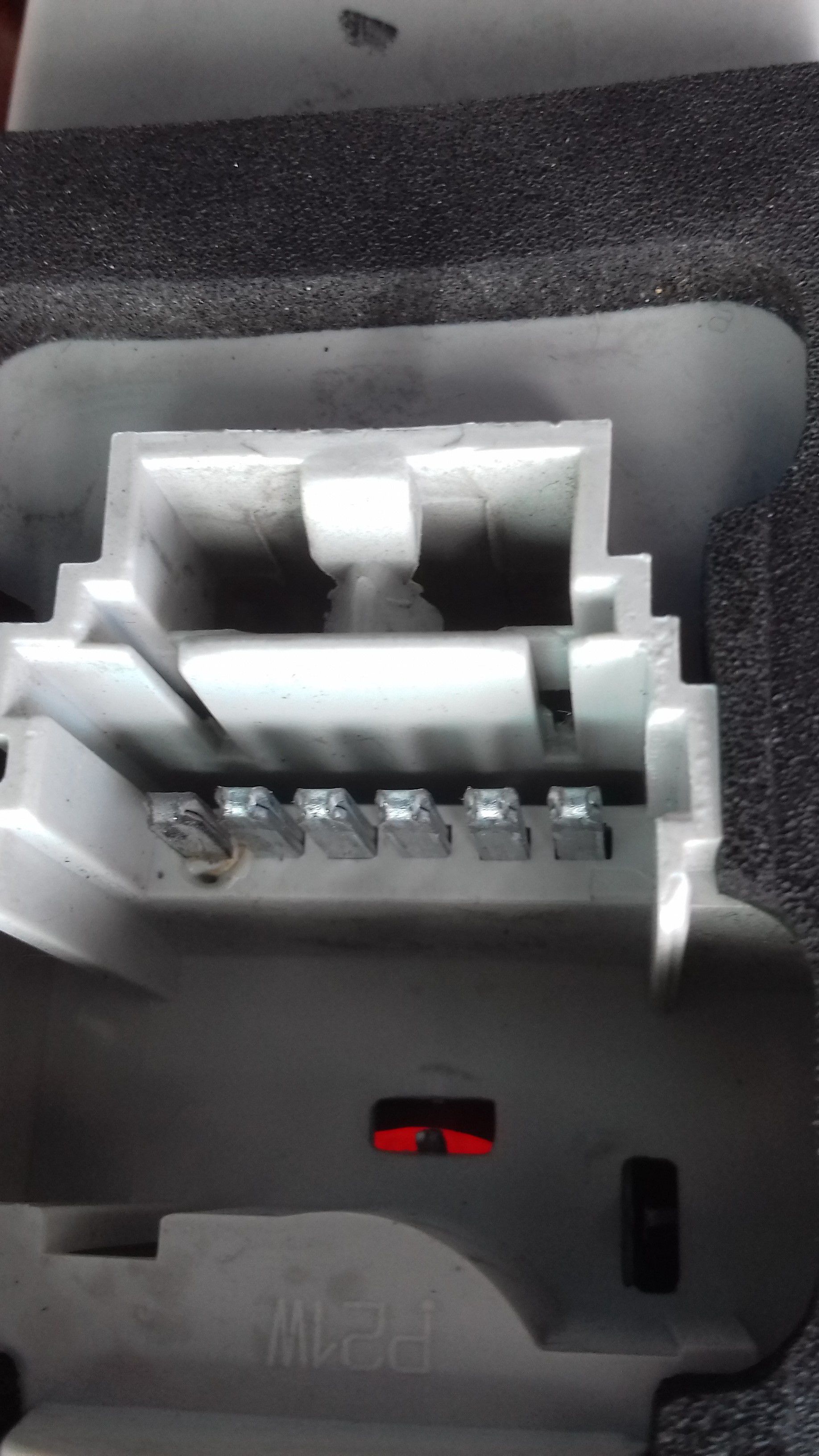

donc voici les photos ,j’espère que c'est ce que tu voulais.
feu arrière droit
feu arrière gauche
Par contre j'ai pu lire que les platines étaient symétrique,ben la non .
J'ai récupéré la platine qui etait avec le feu que j'ai acheté en casse il y a 10 jour pour effectué un test de soudure.

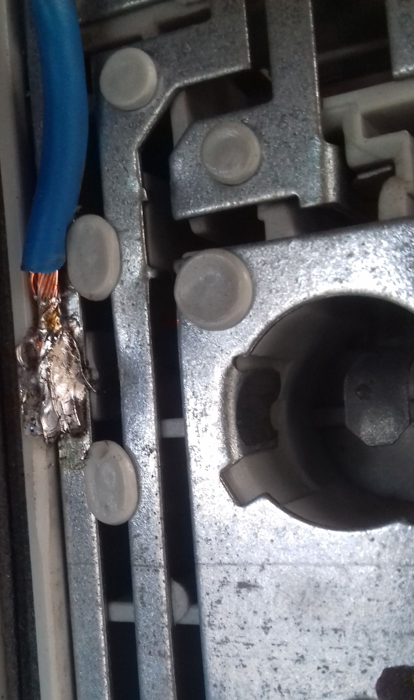

J2C c’est juste un essaie de soudure, j'ai l'emplacement que tu avais fait sur ton tuto.
Étamage des fils ,j'ai gratté la platine avec un tournevis et mise en place du fil.
J'ai préparé un deuxième fil.
A part cette odeur dégueulasse ,ca a ete.
J'ai fais un bond a l'age ou en techno je soudais des circuit imprimé :lol2: :lol2:
je poste mes photos

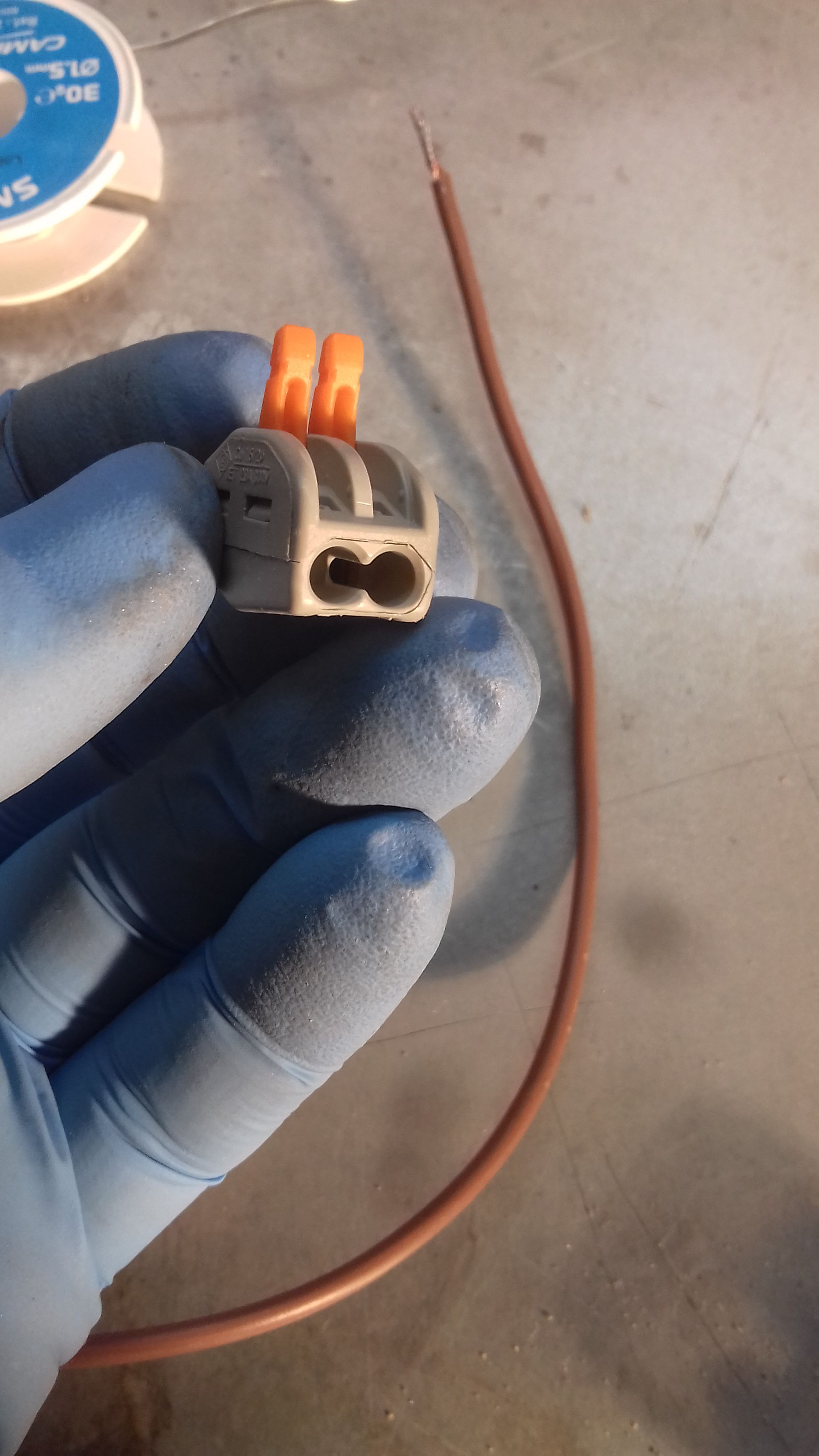

faudra i aussi me dire si je connecte la masse avec un domino standard ou avec un truc que j'ai posté.
merci pour ton aide.
::yeah_005::
Message Mer 21 Fev, 2018 16:02
Superbes photos.
Tu t'en ai bien sorti. :wink:
Pour le fil de masse, c'est bien le plus gros fil noir à gauche sur tes 2 photos.
J'avais utilisé un domino. Ton truc me donne l'impression que c'est pour faire de l’électricité avec des fils monobrins qu'on utilise dans les maisons. Pas forcément adapté pour la voiture. Je t'encourage à utiliser un domino.
salut
ok ,donc vendredi après midi je fait la modif.
Le domino je le protège avec du chatterton une fois en place ??
a+
Fred
Message Mer 21 Fev, 2018 18:02
C'est une bonne idée. :wink:
ça évitera que de l'humidité aille se glisser dedans.

encore une fois MERCI
a+
Fred
Message Ven 23 Fev, 2018 17:02
Ravis de savoir que tes feux refonctionnent : le prix pour réparer de manière non durable (remplacement) m'avait foutu en rage à l'époque, c'est ce qui m'avais motivé à aider ma collègue avec sa clio. (Elle roule encore aujourd'hui cette clio ;) )
Pour ton MP, je l'ai lu, je t'encourage à ouvrir un sujet :)
Merci beaucoup pour cette solution ! Il fallait la trouver!
J'ai effectué la réparation en branchant un cable de masse à un boulon au niveau du coffre.
Et là plus de problème de sapin de noël. :D
Par contre ma batterie se décharge en moins de 2 h ! :crazy:
J'ai conservé le fil orginal de masse (qui est connecté sur la prise) et relié un fil de la platine à la carosserie. J'ai fait ça sur les 2 feux.
Pensez vous que ça peut venir de ça?
Merci d'avance!
Bonjour je me lance dans la réparation aussi de mon feux mais mon fils noir est au milieu de la cosse pas à gauche comme le votre es ce que c'est pareil merci
Message Ven 30 Mar, 2018 14:03
Je ne me baserai pas sur la couleur des fils, mais sur leur fonction.
Tu peux faire une photo de ta platine de feux, et sur ta prise ?
