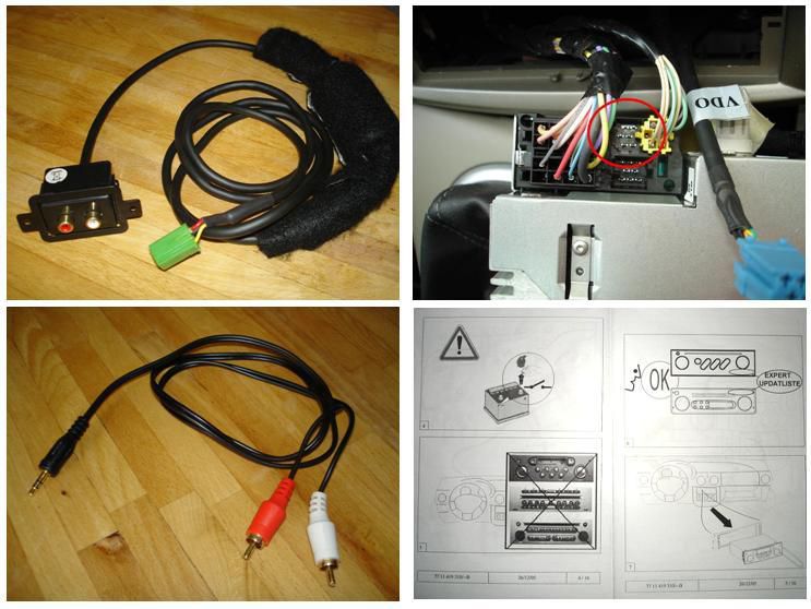

bonsoir,
avant d'acquérir le boitier xcarlink, j'avais acheté en boutique renault un cable rca pour autoradio renault vendu sous la référence 77 11 419 310 au prix de 35 euro.
il se branche sur la prise auxiliaire (donc pas besoin de débrancher le chargeur), derrière le poste, et il permet de raccorder un lecteur mp3 ... comme ton archos.
biensur, tu ne controle pas la navigation dans ton lecteur, mais tu controle le volume du son. ... c'est déjà pas mal !
voici une photo de l'ensemble :
qu'en penses-tu ?
la contrainte, avoir un poste update list avec mode expert.
c'est pas cher et ça pourrait te convenir parfaitement ... non ?
en ce qui concerne les noms des titres classés dans le xcarlink, perso, je garde le titre normal.
Eh oui, la contrainte est de taille ! J'ai un TUNER LIST donc le câble à 35€, c'est mort pour moi !
D'où ma grande déception !
J'ai regardé un peu les update list à vendre sur ebay mais je vois souvent la mention : "Attention, non compatible Megane avant 2005". La mienne est de fin 2003 :tourni:
J'ai la poisse :bluecry: !
